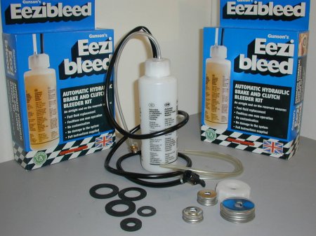

Ado50 Kirjoitettu 22. Huhtikuuta, 2013 Raportoi Kirjoitettu 22. Huhtikuuta, 2013 Olen käyttänyt Eezibleed'iä Minin kunnostuksissa jo reilut 20 vuotta. Se on lyömätön apuväline niin jarrujen kuin kytkimenkin ilmauksessa. Jokunen päivä sitten ilmasin viimeisimmän projektini kytkimen, aikaa ilmaukseen kaikkine oheistoimineen meni alle 5 minuuttia. Jarruissa nippa nipan jälkeen päästelee ilmat pois samalla kun laite täyttää jarrunestesäiliötä tarpeen mukaan. Homma onnistuu yksin, ei tarvitse olle apumiestä polkemassa petaalia ::) Omani hommasin muistaakseni Kaasutin Expertiltä ja nykyisin laitteen löytää esim. Ebaystä postikuluineen kolmella kympillä.
