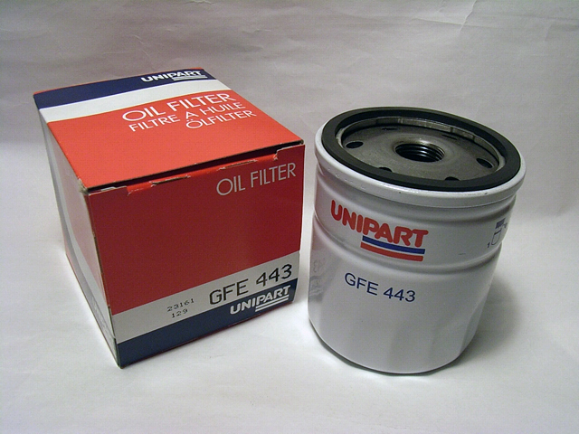

Mini1380 Kirjoitettu 29. Maaliskuuta, 2013 Raportoi Jaa Kirjoitettu 29. Maaliskuuta, 2013 Samoilla linjoilla MikaJ:n kanssa "whats the point" ja ku painokin vielä lisääntyy ;) huomattiin toi harrikan suodattimen sopivuus vaan harrikka kauppiaan kanssa (Mini harrastaja). Siirtämisen kyllä ymmärrän jos tila tarvitaan muuhun käyttöön. Itse käytän vallan Unipartin suodattimia omassa jo pelkästään niiden tekstin takia ;D Link to comment Share on other sites Lisää jakomahdollisuuksia...
imperial Kirjoitettu 29. Maaliskuuta, 2013 Raportoi Jaa Kirjoitettu 29. Maaliskuuta, 2013 Onhan nuo Unipart-suodattimet enempi nostalgisen näköisiä kun konepelti avataan, vaikka filtteri ei edes hyvin yläkautta näy. Koolla tuskin mitään väliä. Nykyautojen purkit on todella pieniä. Link to comment Share on other sites Lisää jakomahdollisuuksia...

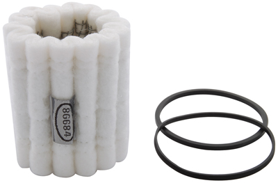

Ado50 Kirjoitettu 29. Maaliskuuta, 2013 Raportoi Jaa Kirjoitettu 29. Maaliskuuta, 2013 Miksi muuten filtteri pitäisi vaihtaa isommaksi tai sen paikkaa muuttaa ? Mä meinaan laittaa tämmöisen kun hyllystä vielä löytyi ;D Link to comment Share on other sites Lisää jakomahdollisuuksia...
MikaJ Kirjoitettu 29. Maaliskuuta, 2013 Raportoi Jaa Kirjoitettu 29. Maaliskuuta, 2013 Minä ehkä antaisin vanhan trasselisuodattimen olla siinä hyllyssä näyte-esineenä, ja laittaisin modernimpaa ehkä ihan vähän paremmin toimivaa suodatinta sisään :D Eihän sitä kukaan katso vaikka väittääkin siellä tollaisen olevan ;) Toki jos viimisen päälle museo-autoa tekee, niin toki silloin tarvitsee suodatinkin olla kuten alunperinkin, oli se kuinka huono tahansa. Suodatustekniikka on viimeisen 10vuoden aikana kehittynyt huomattavasti, mistä ihan me Minien omistajatkin pääsemme helposti nauttimaan. Ei tietenkään kannata tehdä monia erilaisia suodatinmateriaaleja, koska ne ovat kuitenkin kalliita valmistaa ja varastoida. Siten jos ostaa laadukkaan OE valmistajan tekemän suodattimen, voi olla varma että siinä käytetään viimeisimmän aikakauden materiaaleja. Toleransseissa voi olla todella pieniä eroja OE osiin (toki kukaan ei varmasti nykypäivänä halua alkuperäistä Rover osaa kun se on tarviketta huonompaa, mutta noin referenssinä muihin merkkeihin), mutta ei ne koskaan huonoja ole (OE valmistajilla ei ole varaa kasvojen menetykseen oman merkin alla). Käyttännön esimerkkinä esim nykyisten CR dieseleitten polttoainesuodattimet suodattaisivat verestä punasolutkin pois, ei ehkä ihan tarpeen SU-kaasuttimien kanssa. Link to comment Share on other sites Lisää jakomahdollisuuksia...
imperial Kirjoitettu 29. Maaliskuuta, 2013 Raportoi Jaa Kirjoitettu 29. Maaliskuuta, 2013 Aikaisemmassa kuvassa oleva ei ole mikään trasselikasa. Purolatorin valmistama huopasuodatin oli ja on vieläkin hyvin korkealle arvostettu tuote. Siitä tarjotaan nykyään maailmalla alla olevan kuvan mukaista nykymateriaalista valmistettua ei mitenkään halpaa kopiota, jota en missään nimessä suosittelisi purkkiin laittamaan. Eli se siitä nykyaikaisten materiaalien paremmuudesta. Vertaus joihinkin CR polttoainesuodattimiin on jotenkin kaukaa haettu. Hyvää Pääsiäistä Kaikille ! Link to comment Share on other sites Lisää jakomahdollisuuksia...
