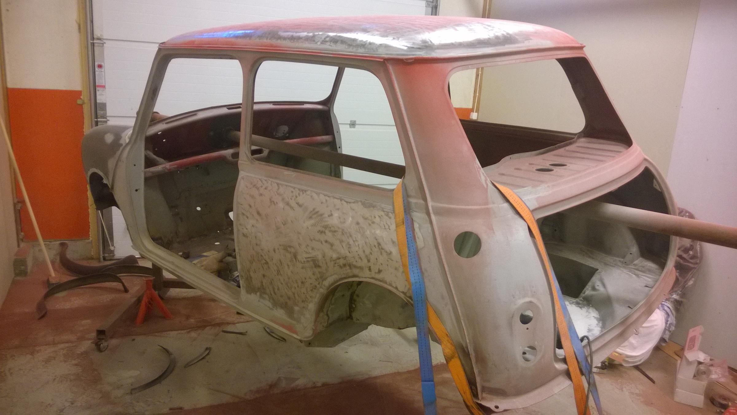

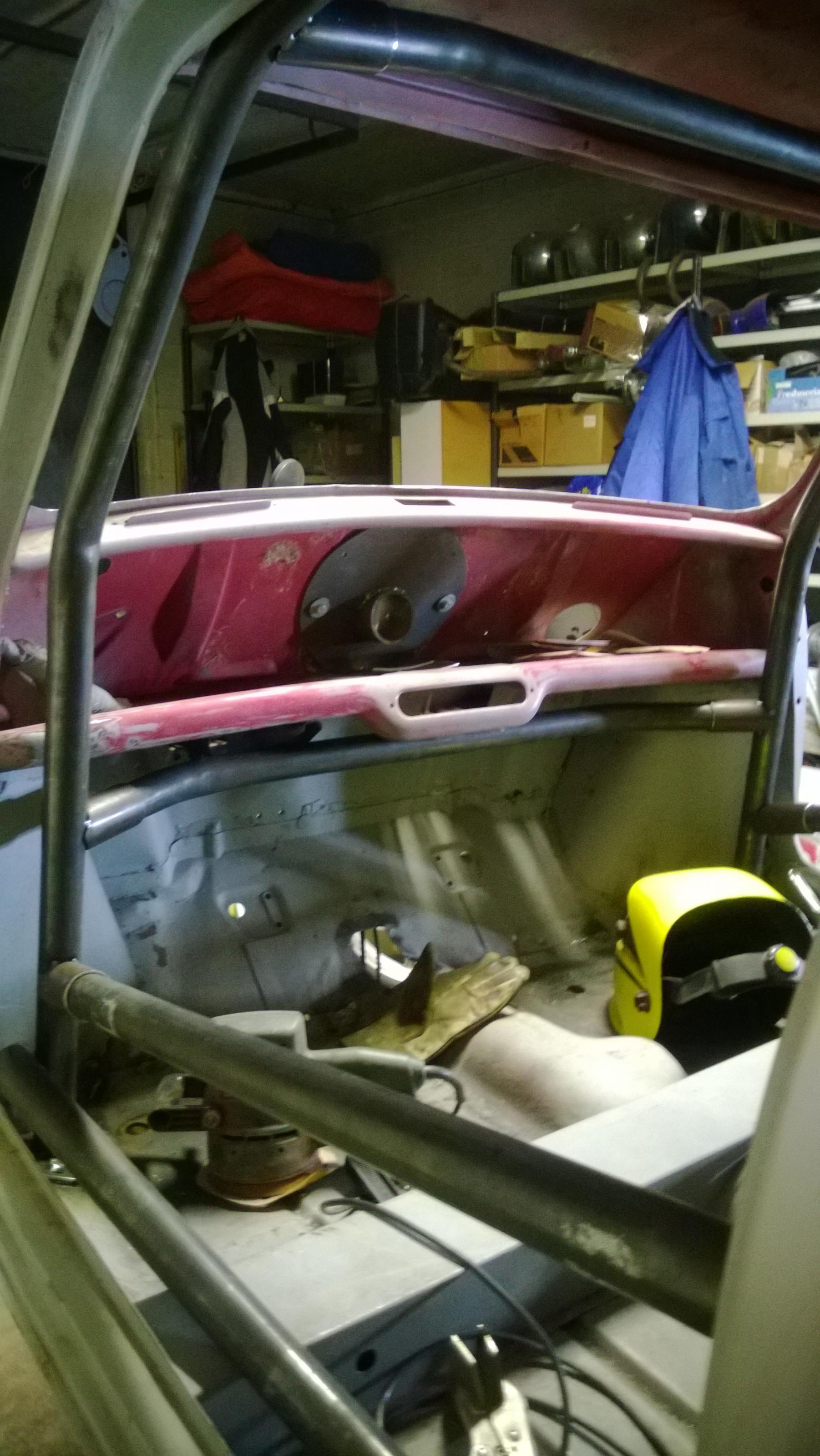

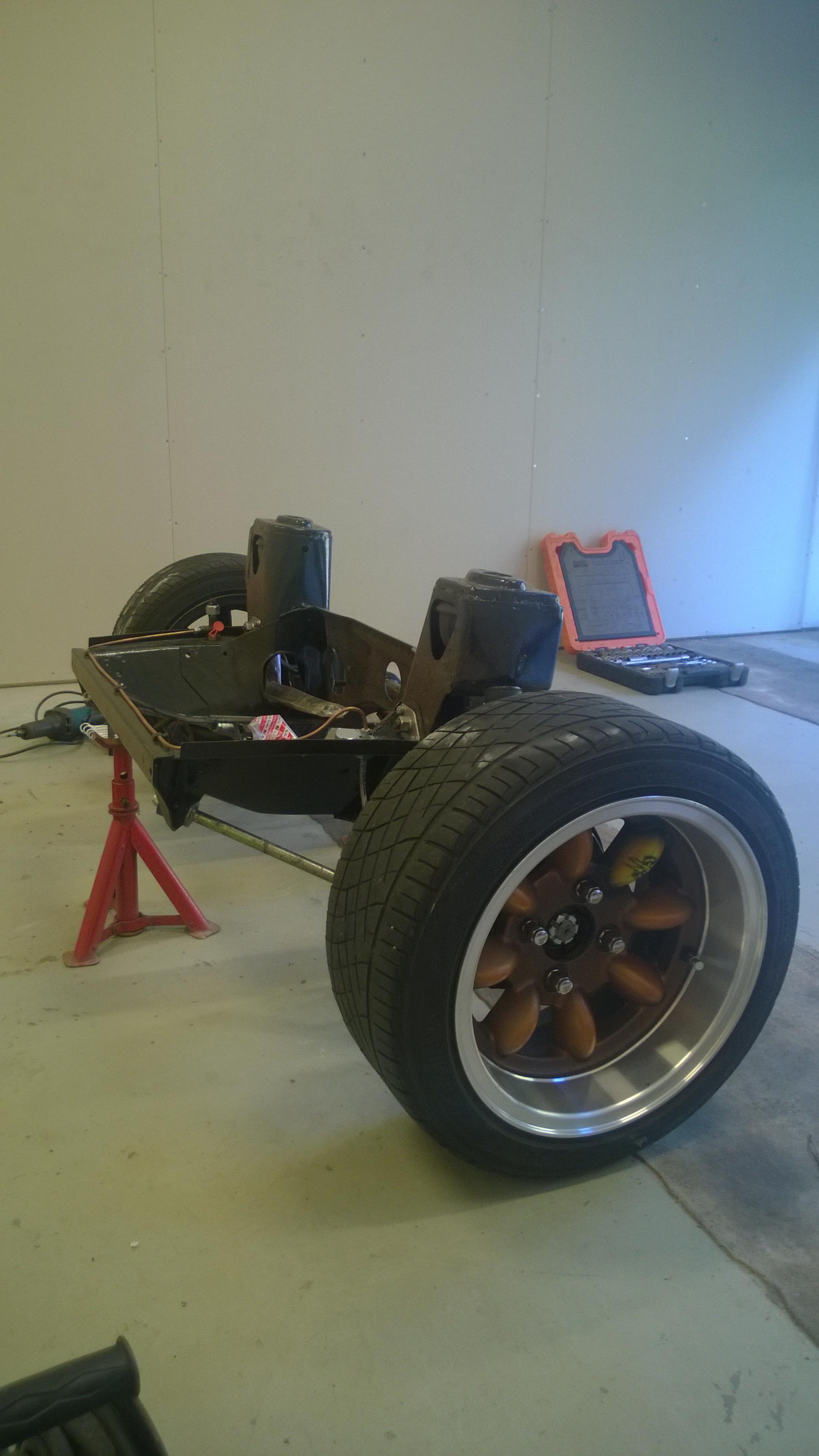

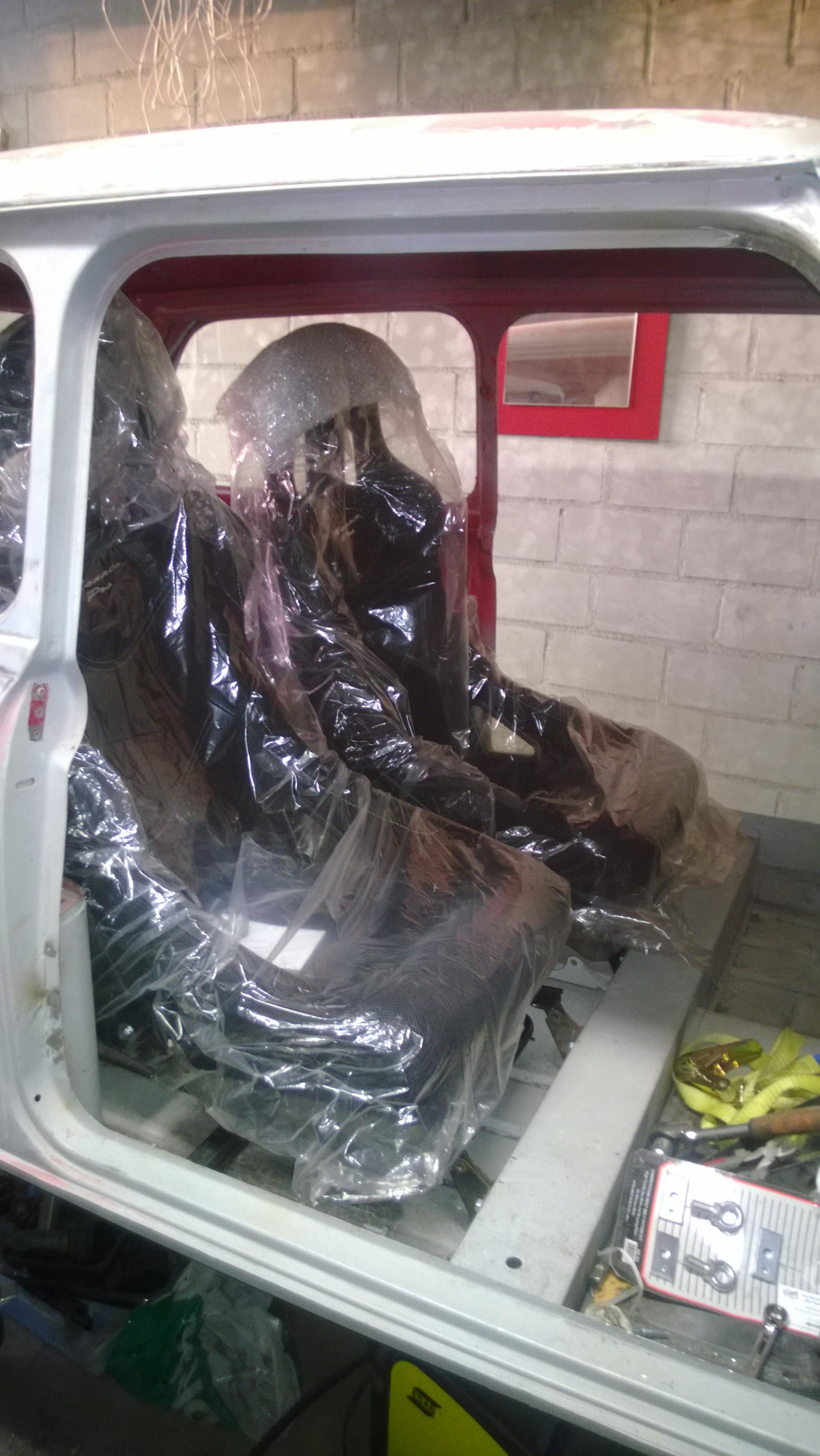

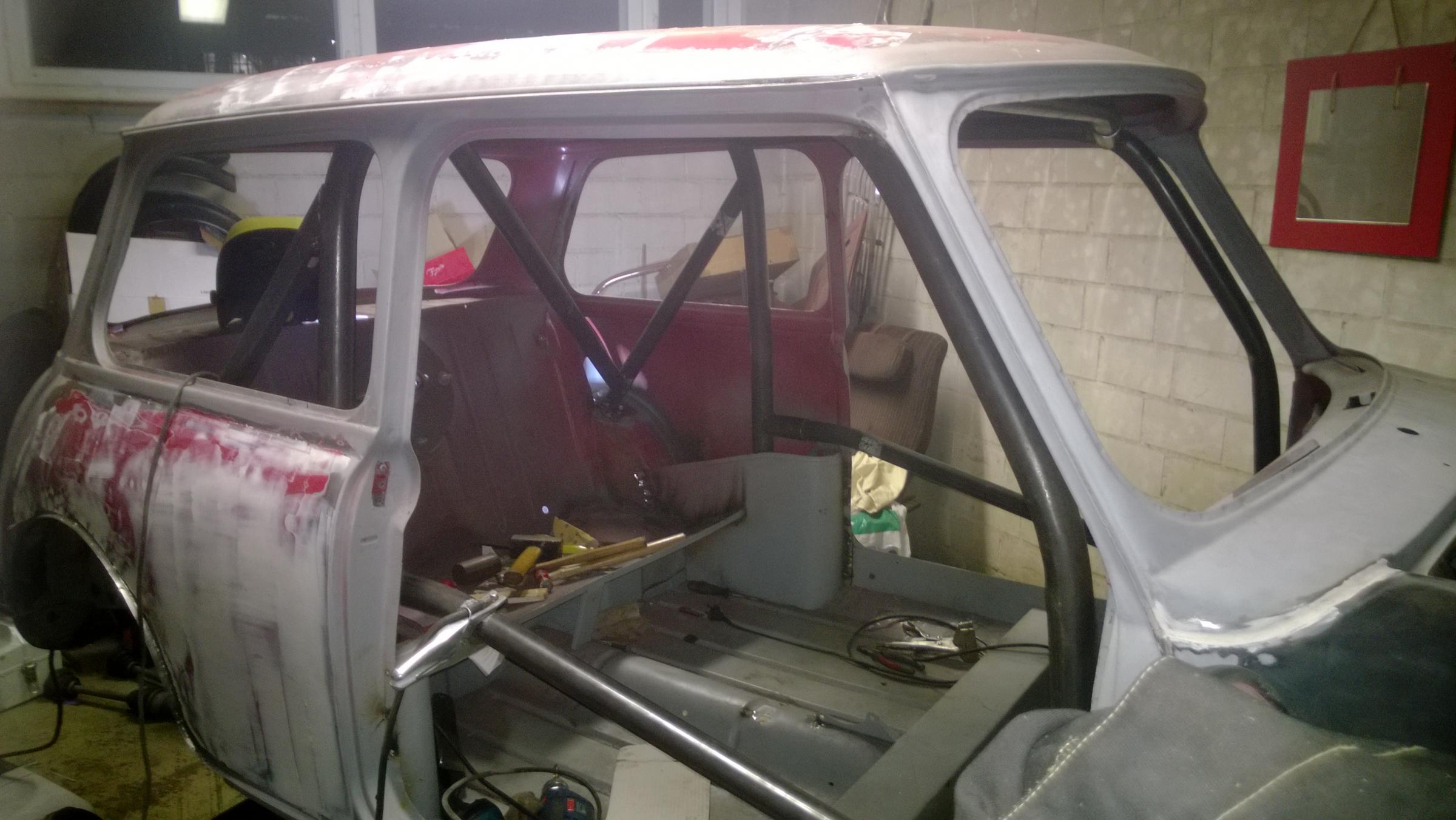

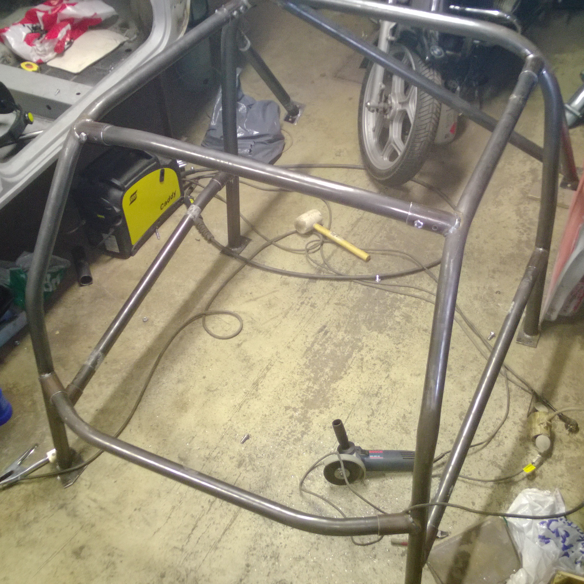

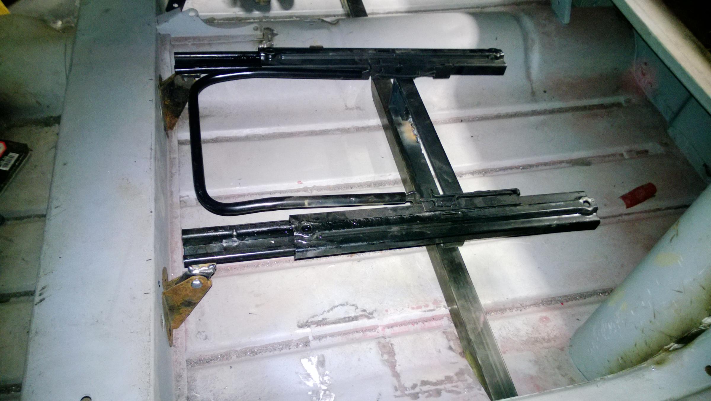

Minimalia Kirjoitettu 16. Tammikuuta, 2014 Kirjoittaja Raportoi Kirjoitettu 16. Tammikuuta, 2014 Projekti on edennyt koko ajan vaikkakin pikkuhiljaa. Elikkäs takakaaret on avarrettu, turvakaaret kyhätty ja kuppipenkkien kiinnitykset tehty. Etukelkan ja takakelkan kasaus suoritettu lukuunottamatta pieniä tulevia lisäyksiä kuten jarruputket. Turvakaaret sai mukavasti tehtyä niin että saa vielä purettuakin pois sisältä. Muutama kuva kertomaan lisää...
Minimalia Kirjoitettu 16. Tammikuuta, 2014 Kirjoittaja Raportoi Kirjoitettu 16. Tammikuuta, 2014 Hieman heikkoja kuvia ehkä ilmestyy parempia kuvia jossain vaiheessa. Kuva kaarten asettumisesta kojelaudan ympärille. Lämppäriä joutuu laskemaan alemmas ja uudet kiinnityspisteet, rattiputken runko mahtuu juuri ja juuri etuputken ja kojelaudan välistä ja rattiputki tulee putken ali kun hieman lasketaan alemmas. Penkkien (Cobra Monaco) sopivuus on tarkistettu myös kaarien kanssa. Penkkien kiskot totesin huonoiksi, ehkä joskus paremmat. Itselle ei tosin tarvitse kuin kerran säätää kohdilleen. Jarrusatulat odottavat vielä värin valintaa. Värin valinta on koitunut projektin vaikeimmaksi asiaksi :D

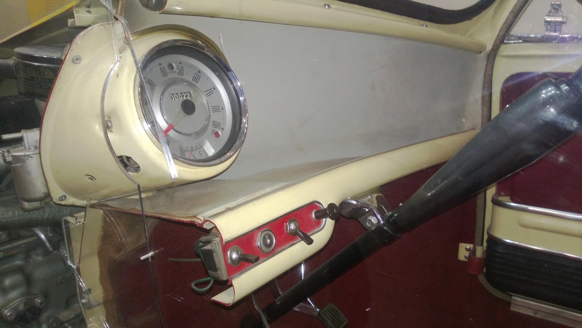

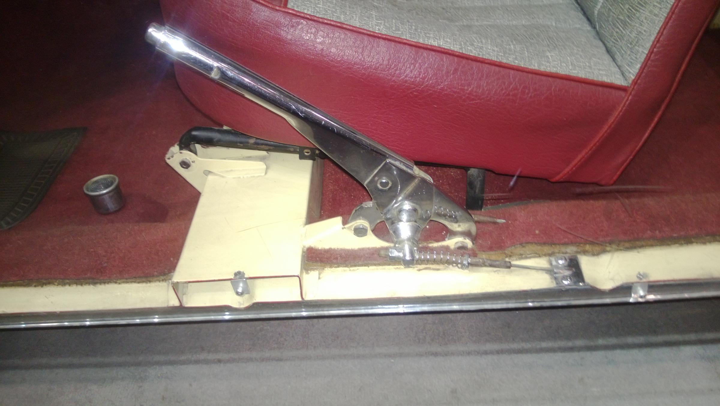

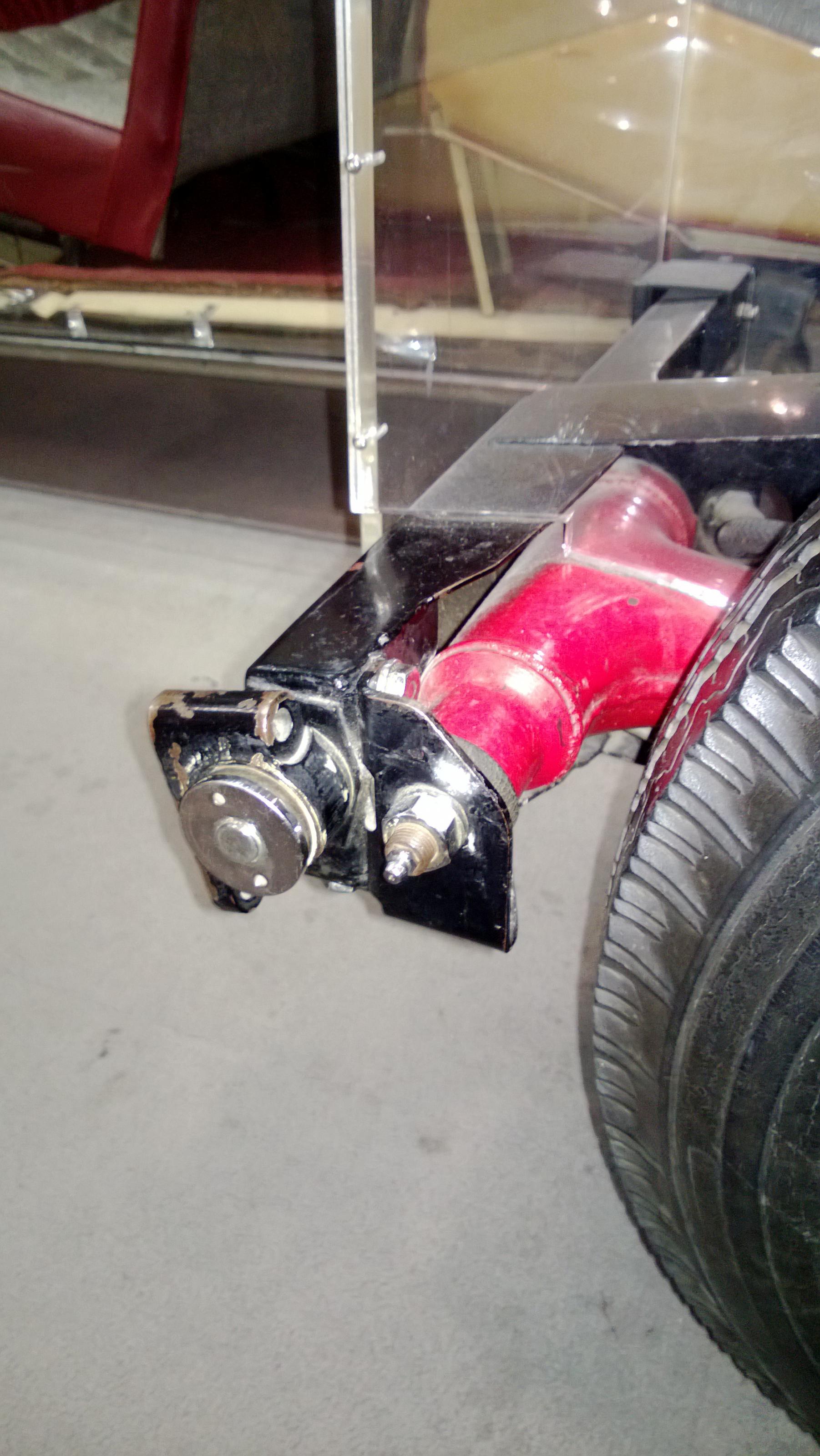

Minimalia Kirjoitettu 16. Tammikuuta, 2014 Kirjoittaja Raportoi Kirjoitettu 16. Tammikuuta, 2014 Jottei koko syksy olisi mennyt tallissa niin piti harrastaa matkailua aiheen parissa. Lontoon Science Museum ja sen Mini tarjontaa, jotta mieli pysyy virkeänä.

Stefa Kirjoitettu 13. Tammikuuta, 2015 Raportoi Kirjoitettu 13. Tammikuuta, 2015 Moro, mistä noi sun kaaret on hankittu?
Minimalia Kirjoitettu 14. Tammikuuta, 2015 Kirjoittaja Raportoi Kirjoitettu 14. Tammikuuta, 2015 Putket tuli entiseltä harrastajalta, joka oli jättänyt ylimääräiset putket itselleen. Kaikkia mutkia piti muokata jotta sai sopimaan hyvin. Eikä muuta kun hitsiä ja tovi työtä sekä muutama työn ja tuskan aiheuttama hikipisara. Vastaavia ei siis kaupasta saa, mutta tekemällä kyllä.

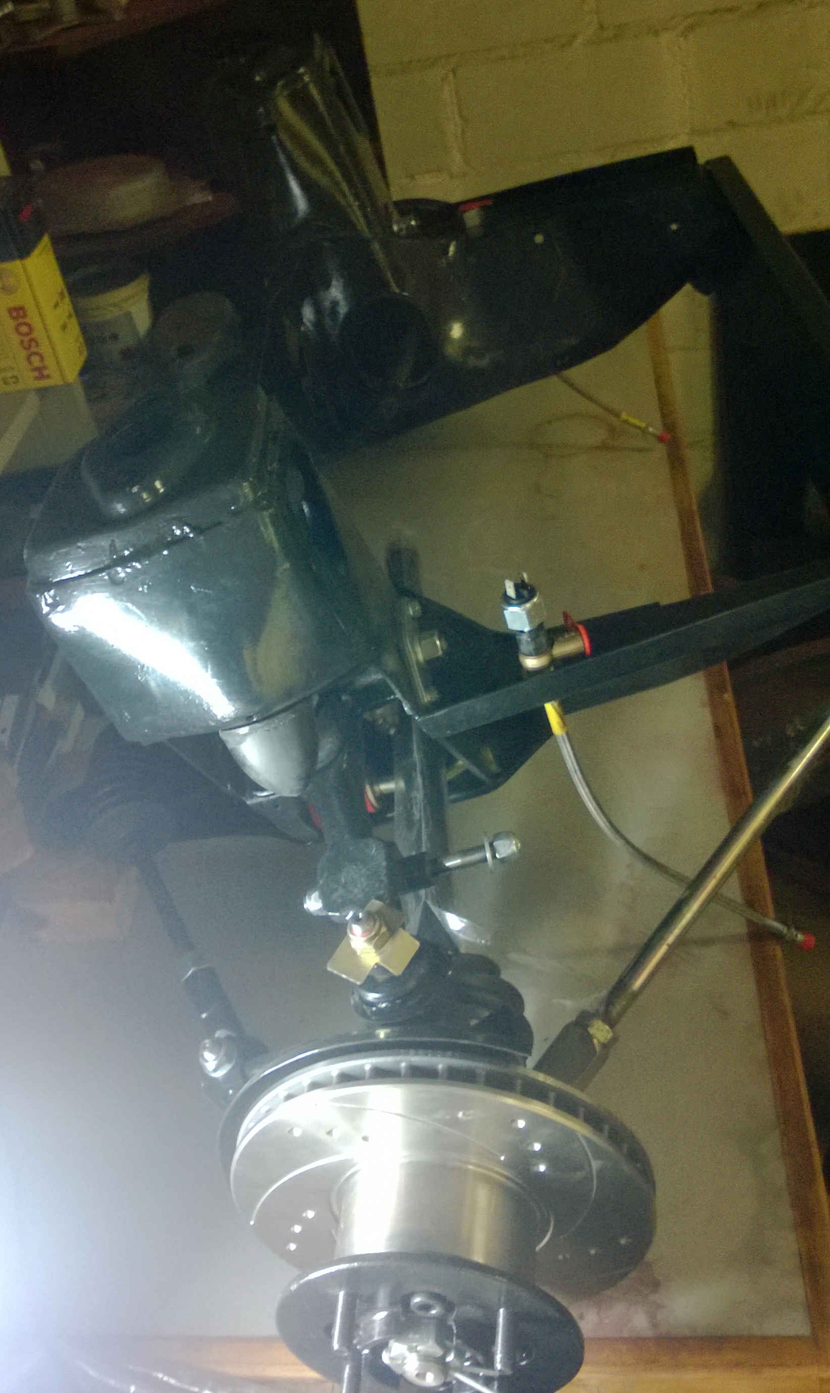

Minimalia Kirjoitettu 24. Lokakuuta, 2015 Kirjoittaja Raportoi Kirjoitettu 24. Lokakuuta, 2015 Noniin, viime päivityksestä onkin aikaa. Jälkeen jatketaan miniprojektia kahden vuoden tauon jälkeen. Tässä välissä tuli tehtyä toinen harrastekulkine, joka sitä myöten on venyttänyt tätä projektia. Nyt mini on siirretty uuteen talliin ja tehty pieniä osahankintoja. Viime viikolla nyplätty jarruja. Seuraavaksi pohjan maalausta ja kelkkojen sovittelua ja etukaarien viimeistelyä. Minimalia 1

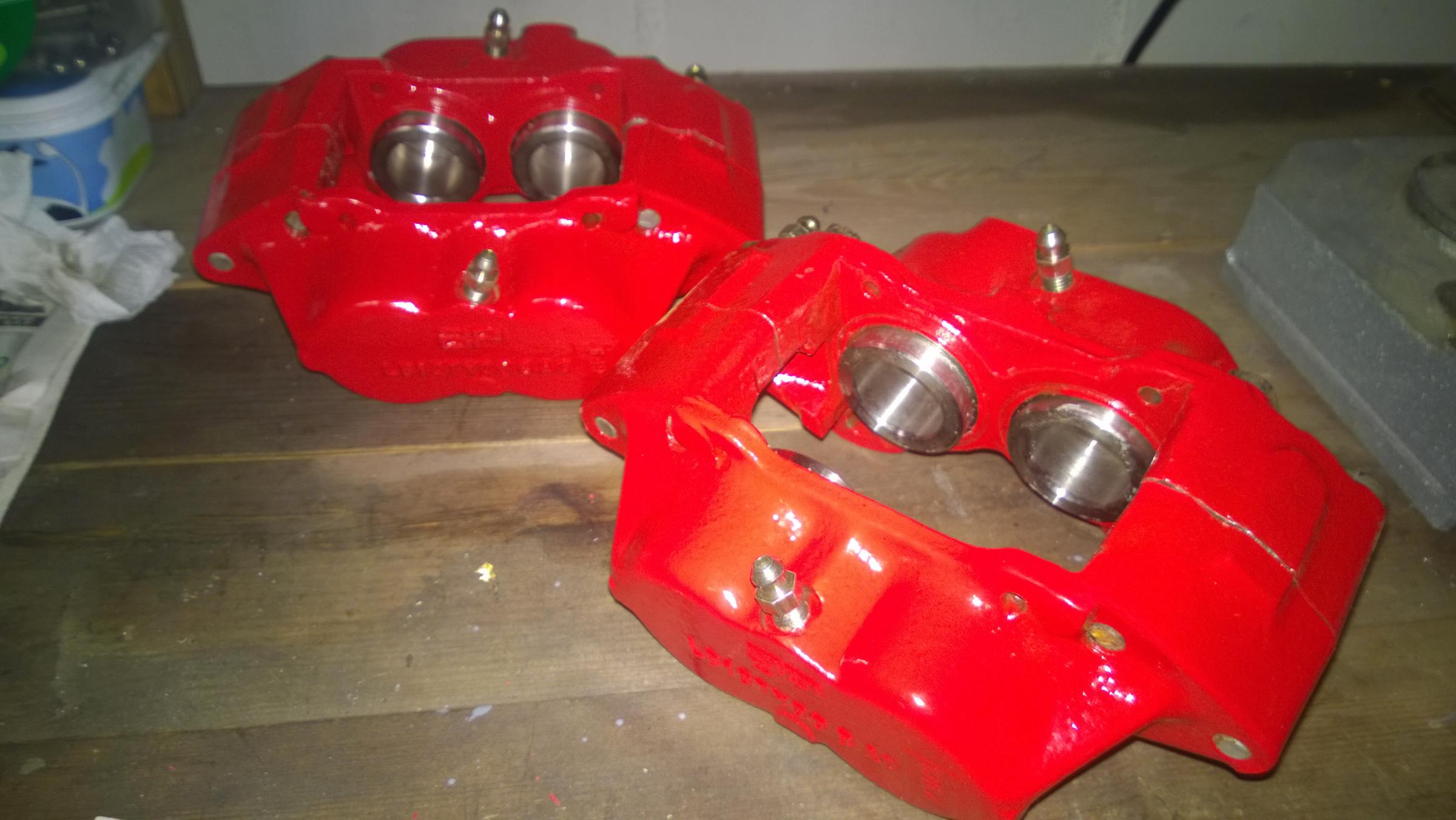

Minimalia Kirjoitettu 25. Lokakuuta, 2015 Kirjoittaja Raportoi Kirjoitettu 25. Lokakuuta, 2015 Elikkä uutena hankinta nuo 13x7 vanteet ground zero ministä. Näitä vasta hieman soviteltu kelkkoihin. Sitten tuli maalattua ja kasattua turbo metron 4 mäntäiset jarrusatulat. Korista hioin katon ja kyljet vanhasta maalista, mitä oli hiekkapuhalluksesta vielä jäänyt. Laitan nyt vielä loppuun kuvan edellisestä projektista, Buick Special -64. Jos mini olisi vielä joskus samanlaiaessa hohdossa. Toivottavasti miniharrastajat eivät pahastu väärästä materiaalista foorumilla. Tänään jatkuu hommat pohjan ja etukaarien kanssa.

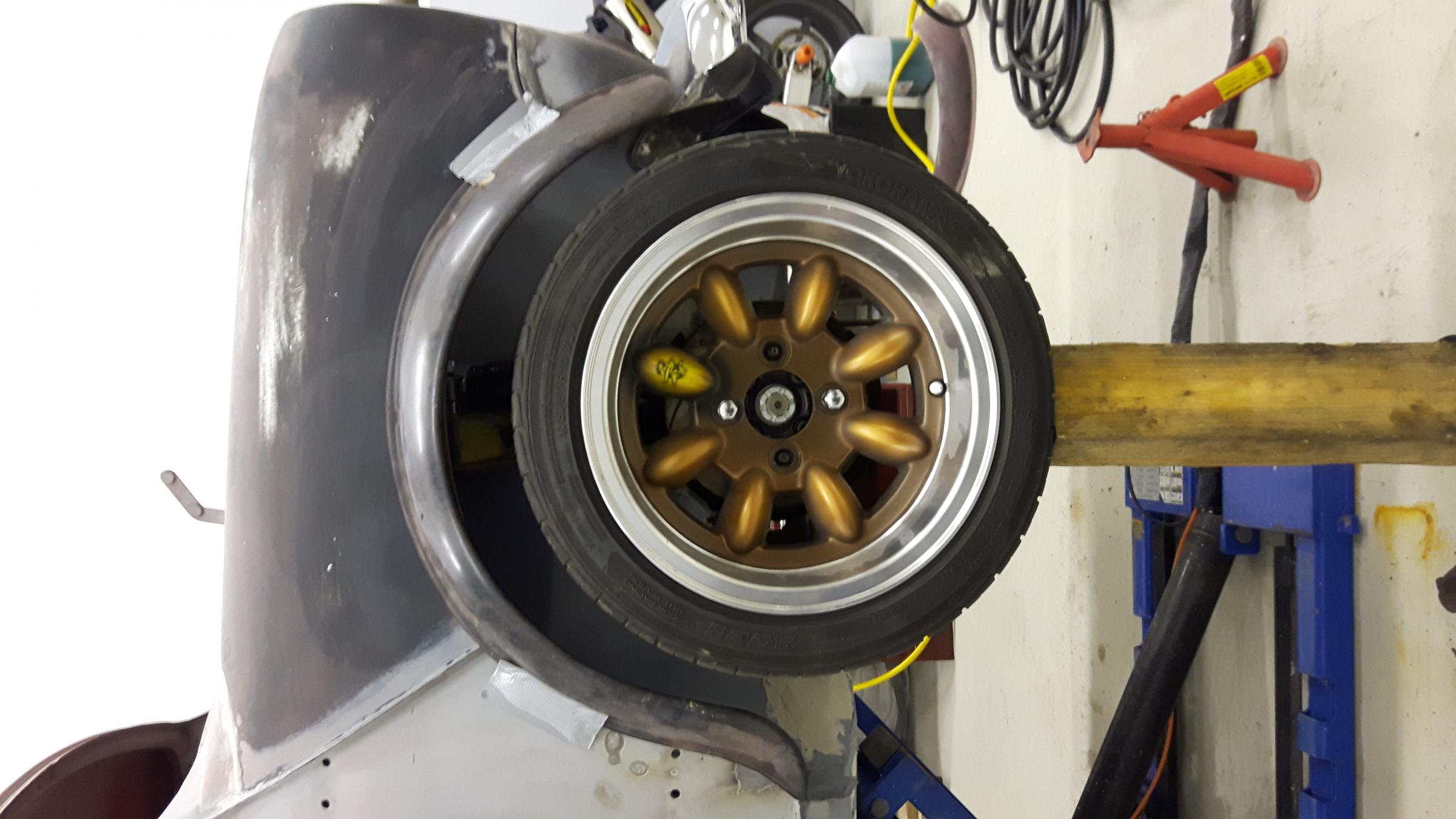

Minimalia Kirjoitettu 12. Tammikuuta, 2017 Kirjoittaja Raportoi Kirjoitettu 12. Tammikuuta, 2017 Taas on käännetty katseita kohti miniharrastusta. Sovittelin kaarilevikkeitä ja vastaan tuli haasteita. Kuvassa Gazin lyhyemmät iskarit ja tuossa vaiheessa jo pohjassa. Kuvassa kartiot ja hilot pois jotta näkee kuinka paljon hiloja tulisi lyhentää. Tulin lopputulokseen että 10mm tulisi lyhentää.Kaaren edestä ja takaa rengas ei juuri ja juuri osu kaareen käännettävä. Renkaan ja kaaren väliin jää n.7cm tilaa. Kaaret ovat group 5 ja rengas 13x7. Kaarta rajoittaa takapuolella ulkopuolinen ovisarana ja edessä puskuri. Onko muilla ollut sopivuudesta samanlaisia piirteitä ja kuinka paljon iskariin jäänyt iskuvaraa? Muiden projekteissa hiloja on jouduttu lyhentämään ja saavutettu parempi sopivuus toki sportspackin levikkeillä.
minorv8 Kirjoitettu 13. Tammikuuta, 2017 Raportoi Kirjoitettu 13. Tammikuuta, 2017 Ymmärränkö nyt oikein ? Hilojen korkeusssäätö "matalimmillaan" ja silti et saa autoa riittävän matalaksi ? Aika tonttiin joutuu auton säätämään että lyhyt iskari pohjaa sisäänjoustossa. En tiedä kuinka se edes onnistuu isoilla pyörillä. Mites iskarien yläkorvakkeet, onko ne varmasti oikeilla puolilla ?
Minimalia Kirjoitettu 13. Tammikuuta, 2017 Kirjoittaja Raportoi Kirjoitettu 13. Tammikuuta, 2017 Korvakkeet ovat kyllä oikeinpäin. Aloin tosin epäilemään onko iskarit oikeat joten mittasin. Sain iskuväliksi 224-305mm. Kun netissä taas antavat mitat... Std 222-318mm Lowered 215-292mm Mittaukset eivät täsmää täysin yksiin kummankaan kanssa mutta näyttäisi siltä että kyseessä on std iskari. Paketissa lukee lowered ja oikea tuotenumero mutta olisiko niin että iskarit on standardi mallia eli väärä tuote oikeassa paketissa. Ostohetkestä on kulunut viitisen vuotta että on turhaa palautella. Uusia tilailemaan siis. Tuskin kyseinen tuote on muuttunut mitoiltaan viidessä vuodessa kun sama tuotenumerokin on? Matalammalla iskarilla rengasta saadaan reilu 20 mm lähemmäs kaarta.
minorv8 Kirjoitettu 13. Tammikuuta, 2017 Raportoi Kirjoitettu 13. Tammikuuta, 2017 Sitten on tämmöinen vaihtoehto: http://minispares.com/product/Classic/Suspension/Front/Dry/C-AJJ3359.aspx?190201&ReturnUrl=/search/classic/shock absorber.aspx|Back to search
Minimalia Kirjoitettu 13. Tammikuuta, 2017 Kirjoittaja Raportoi Kirjoitettu 13. Tammikuuta, 2017 No tämä vois olla ratkaisu ongelmaan. Ei tosin mainintaa paljonko nostaa alkuperäiseen nähden. Onko kenelläkään kokemusta em. korvakkeesta. Joka tapauksessa tulee hiloja lyhentää reilu 10mm. Minulla on hydrokelkat tuossa, onko tietoa poikkeaako geometria merkittävästi tavalliseen kelkkaan nähden?
Turbo 69 Kirjoitettu 13. Tammikuuta, 2017 Raportoi Kirjoitettu 13. Tammikuuta, 2017 Ei niissä pitäs eroja olla,en ainakaan itse ole huomannut.
tailke Kirjoitettu 13. Tammikuuta, 2017 Raportoi Kirjoitettu 13. Tammikuuta, 2017 Ylätukivarret erilaiset kuivassa ja hydrossa, kelkat ei kaiketi poikkea geometrisesti.
Mini1380 Kirjoitettu 13. Tammikuuta, 2017 Raportoi Kirjoitettu 13. Tammikuuta, 2017 Hydron ylätukivarsia käytetään monasti radalla, ovat jotenkin paremmat geometrialtaan......
FD100L Kirjoitettu 14. Tammikuuta, 2017 Raportoi Kirjoitettu 14. Tammikuuta, 2017 Kuulostaa peräti oudolta. Siis siviiliauto normi korkeus kuitenkin? Ei pitäis iskarit pohjata. Kantsii vielä tarkistaa ne iskarin korvakkeet millaset/mitkä ne on ja laittaa hilot paikalleen ja tarkistaa korkeus ihan auto maassa.
Mini1380 Kirjoitettu 14. Tammikuuta, 2017 Raportoi Kirjoitettu 14. Tammikuuta, 2017 Kuvassa kartiot ja hilot pois jotta näkee kuinka paljon hiloja tulisi lyhentää. Tulin lopputulokseen että 10mm tulisi lyhentää. käännettävä. Mistä olet päätellyt tuon lyhentämistarpeen? Todellisen tilanteen kun näee vasta kun autossa on moottori paikallaan ja sillä on ajellut hetken, ne kumit kun tuppaa menemään kasaan painosta. Ei taida olla kovinkaan montaa autoa mitä ei ole jouduttu säätämään korkeammalle kun korkeus on säädetty "sopivaksi" liian aikaisin.
Minimalia Kirjoitettu 15. Tammikuuta, 2017 Kirjoittaja Raportoi Kirjoitettu 15. Tammikuuta, 2017 Kartiot ja hilot paikallaan ilman kuormaa maavara 19 cm. Kartiot race-mallia, lienee kovemmat kuin alkuperäiset eli ei taida mennä kasaan niin paljoa. Täytyy varmaan heivata Metron navat ja minin navat tilalle. Lueskelin jostain aikanaan että kävisi mutta löytyy ristiriitaista tietoa. Taitaa metron napojen geometria kasvattaa hieman tuota maavaraa, mitä nyt jotain kuvaa tutkein napojen välisistä eroista. Metron Navassa ylätukivarren kiinnityspiste ylempänä kuin minin Navassa.
Mini1380 Kirjoitettu 15. Tammikuuta, 2017 Raportoi Kirjoitettu 15. Tammikuuta, 2017 Ne Metron navat aiheuttaa muutoinkin tiettyjä ongelmia, juu ne race mallin kartiot ei niin paljoa anna periksi ja ovat muistaakseni hiukan korkeammatkin eli voivat siltäkin osalta vaikuttaa tuohon korkeuteen.
