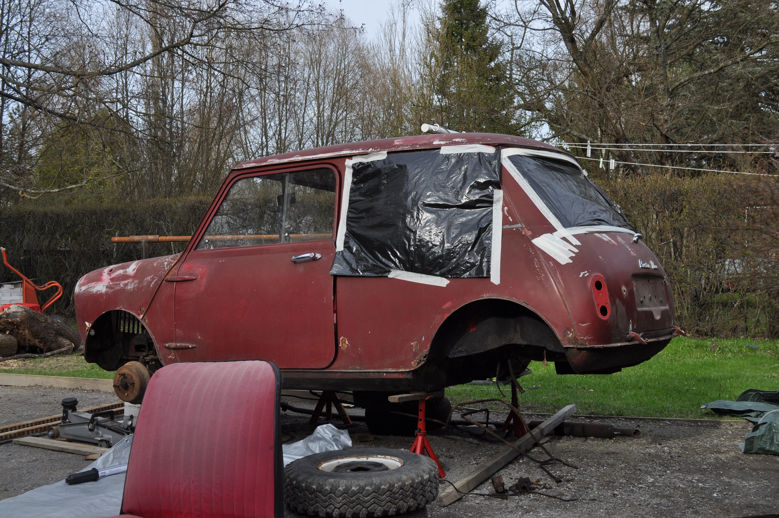

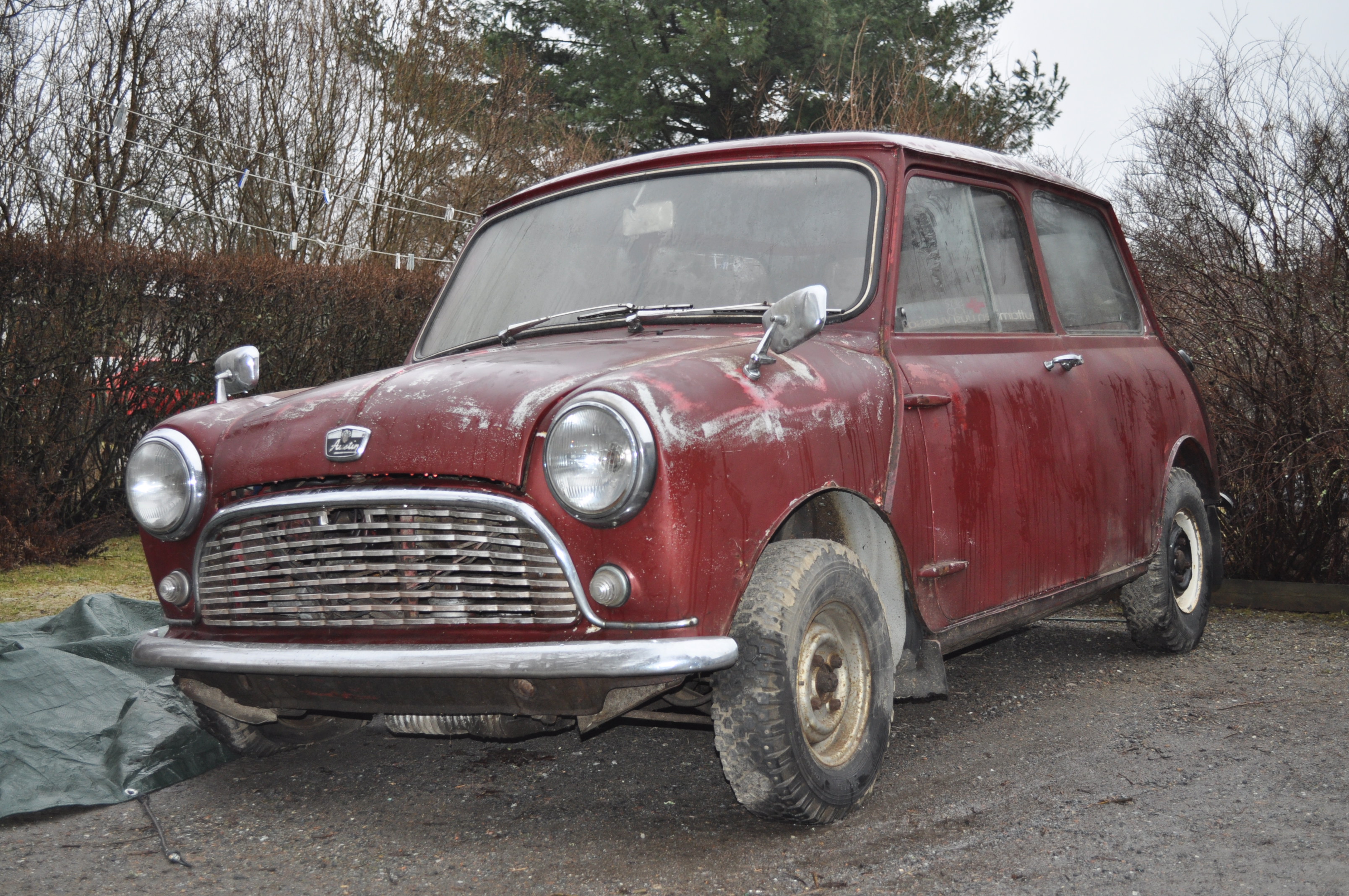

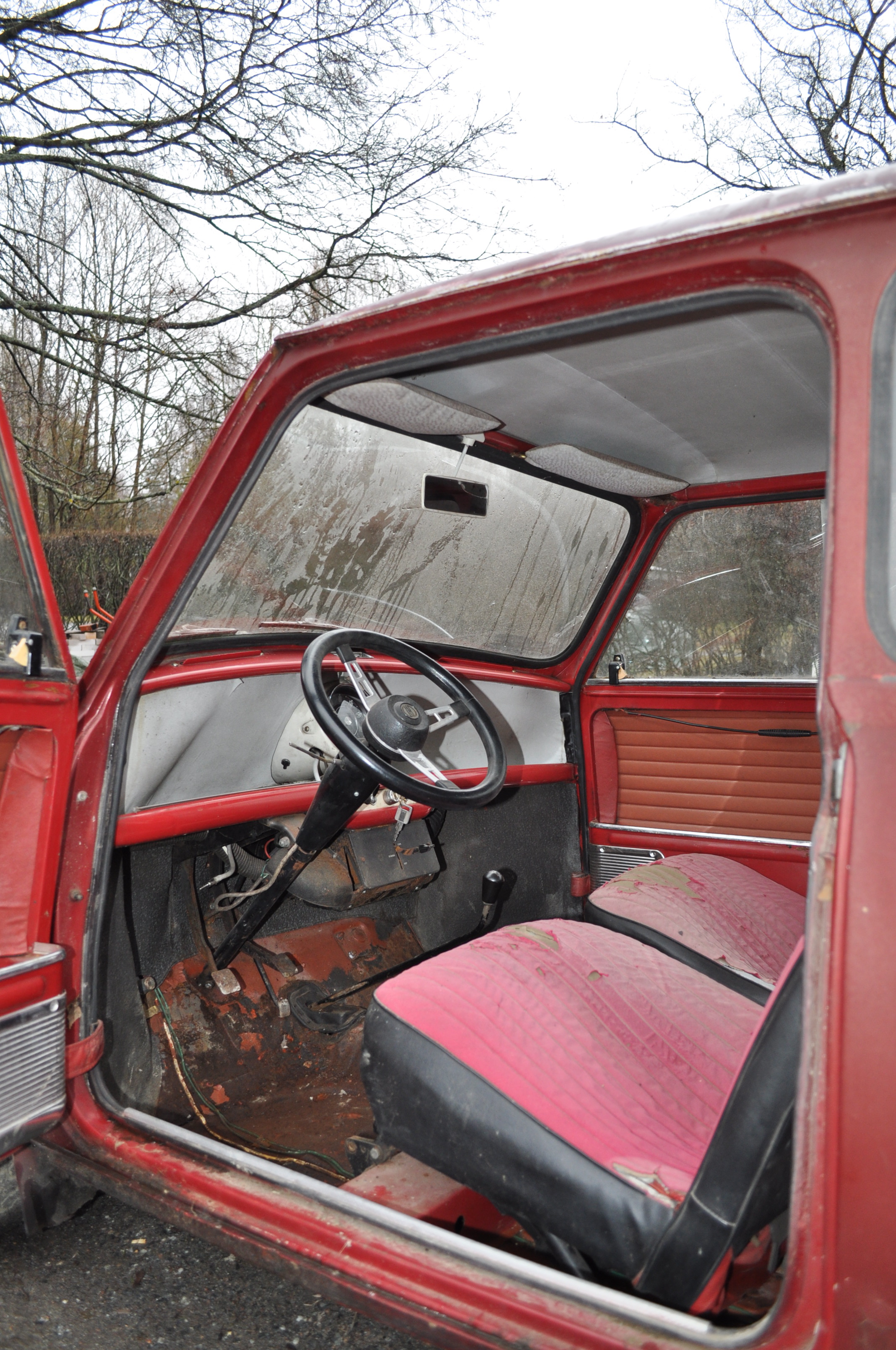

Minimalia Kirjoitettu 19. Tammikuuta, 2013 Raportoi Kirjoitettu 19. Tammikuuta, 2013 Tuossa viime vuoden pääsiäisenä tuli hankittua vuoden -66 Austin Mini 850 pitkällisen mini-haaveilun tuloksena. Tarkoituksena on tehdä projektikuntoisesta aihiosta hieman rakenneltu mini kadulle. Tämä on minun ensimmäinen autoprojekti, joten kysymyksiä saattaa muodostua jossain vaiheessa projektia. Aloitan tämän keskustelun hieman jälkijunassa, mutta parempi kun ei milloinkaan. Lähtökohtia projektille -Hieman madallusta -12” tai 13” pyörät (lokasuojan avarrusta ja levikkeet) -Turbo metron 4-mäntäiset levyjarrut -Turvakaaret -1380 moottori

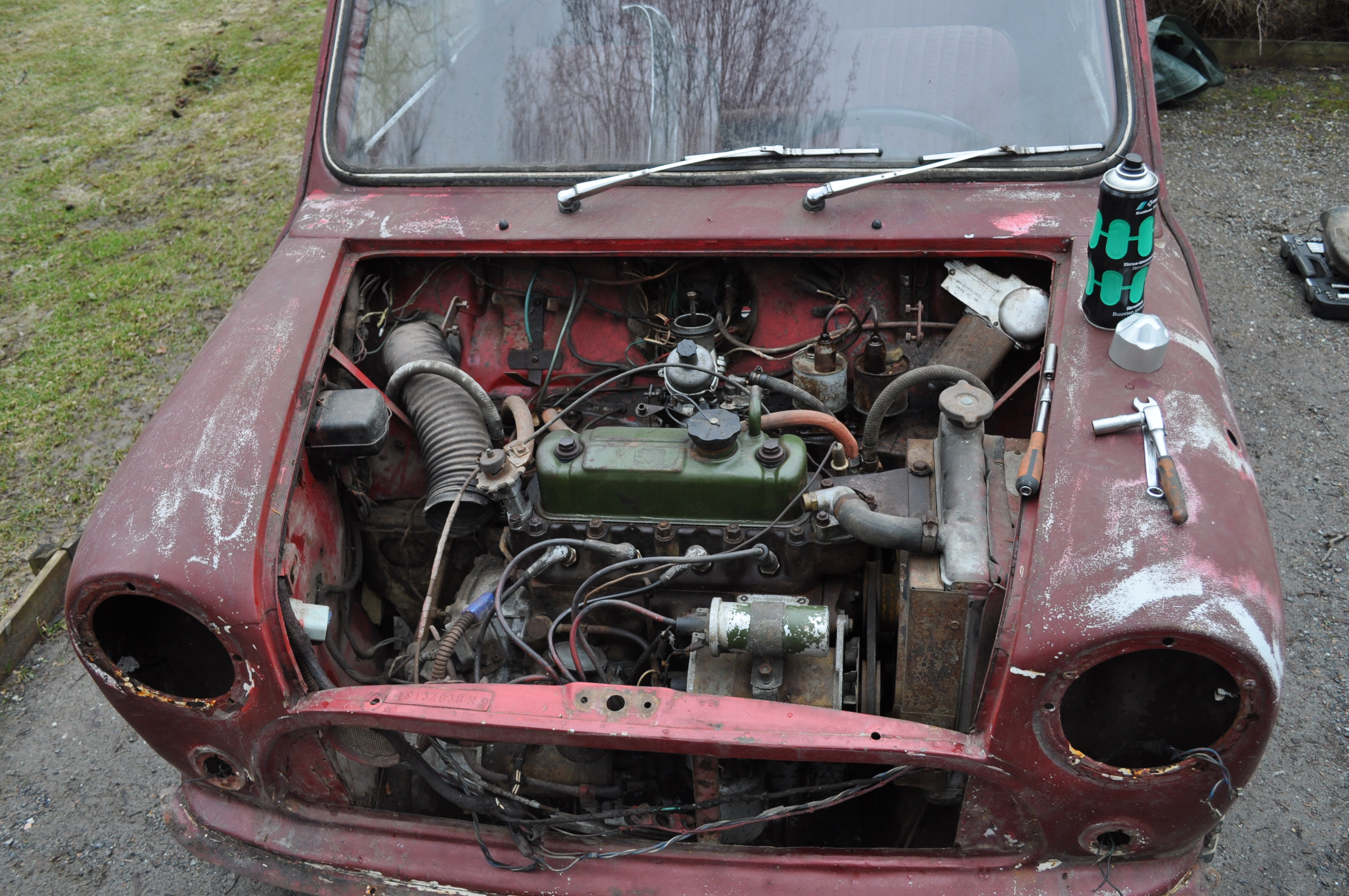

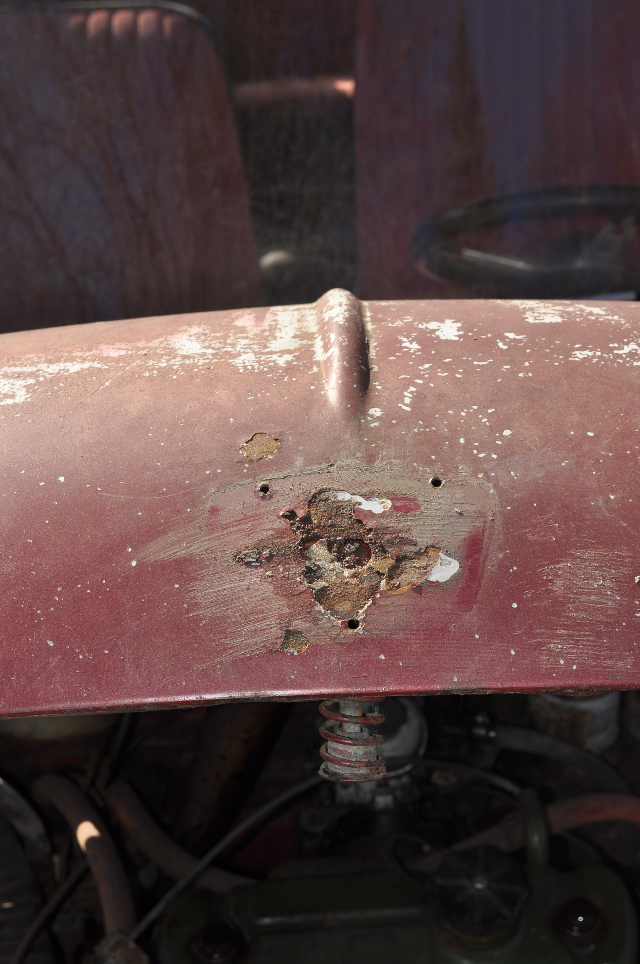

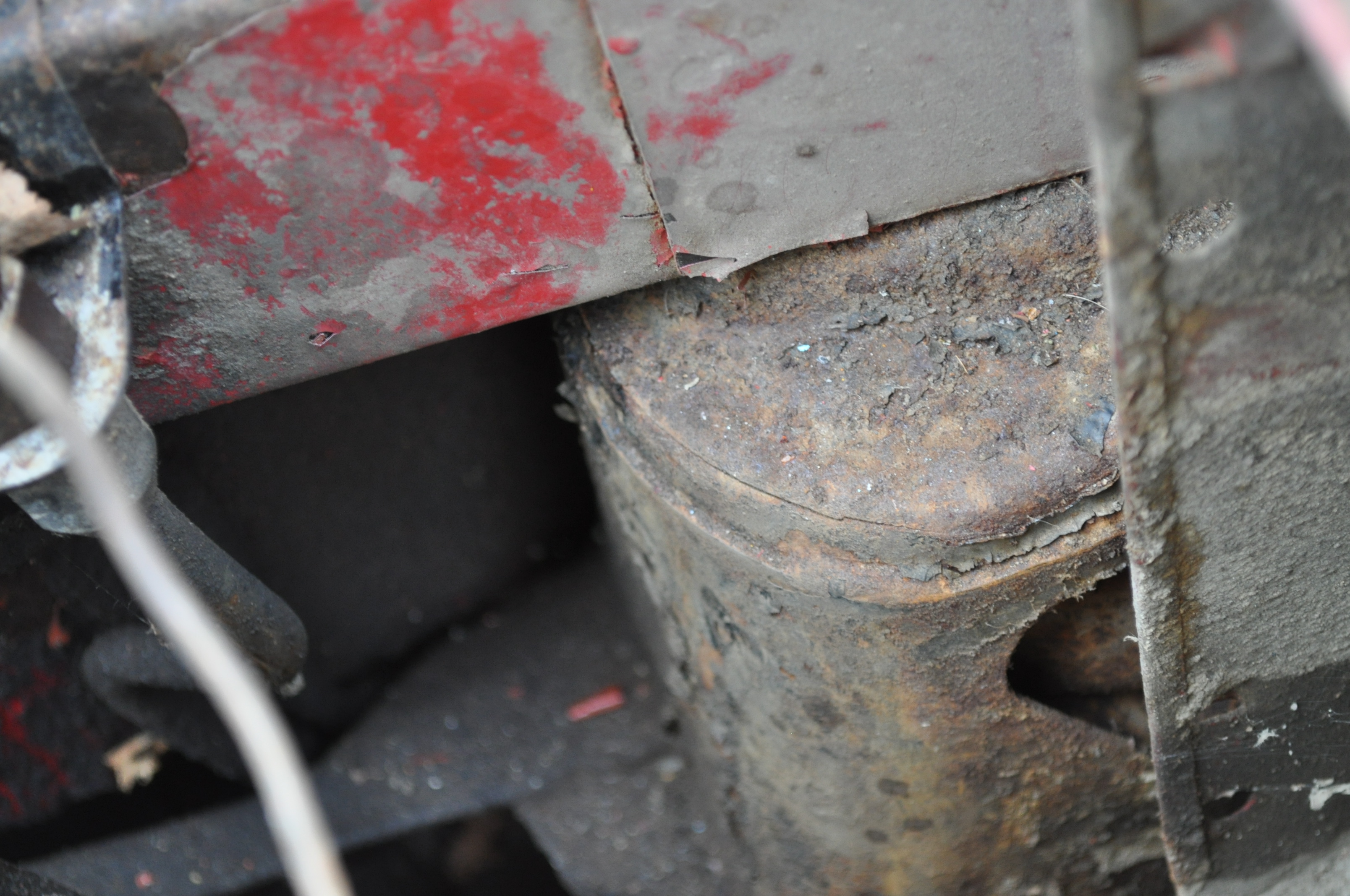

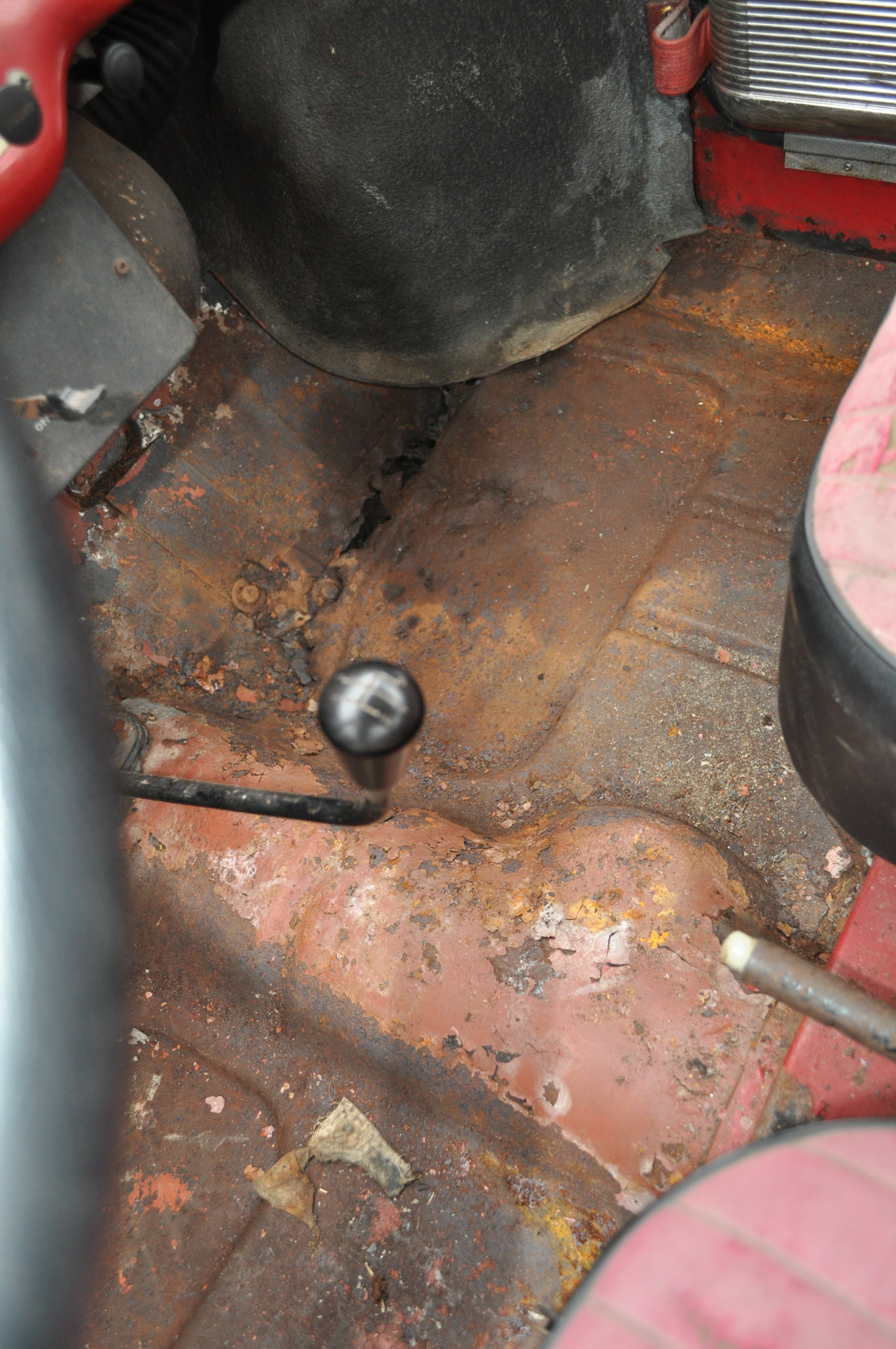

Minimalia Kirjoitettu 19. Tammikuuta, 2013 Kirjoittaja Raportoi Kirjoitettu 19. Tammikuuta, 2013 Aloitin purkutyöt kevätauringon pilkistäessä. Purkutöissä ja Minin anatomiaan tutustumisessa vierähti mukavat pari päivää. Käteen jäi kasa osia ja mieleen painui tieto tulevasta, puuhastelun määrän riittävyydestä. Auto on seissyt ilmeisesti vuodesta -80 ladossa, mutta aika on jättänyt koria hellivän patinan :D, mikä tiesi odotettua enemmän puuhastelua peltitöiden parissa. Peltikato ei kuitenkaan tullut yllätyksenä eli osasin kyllä odottaa sitä.
FD100L Kirjoitettu 19. Tammikuuta, 2013 Raportoi Kirjoitettu 19. Tammikuuta, 2013 Ai jai, ton kyllä säilyttäisin koriltaan lähes originaalina, siis en kauheesti muuttaisi.. nyyh :'( Onko tuossa jopa sisälokarit edessä?

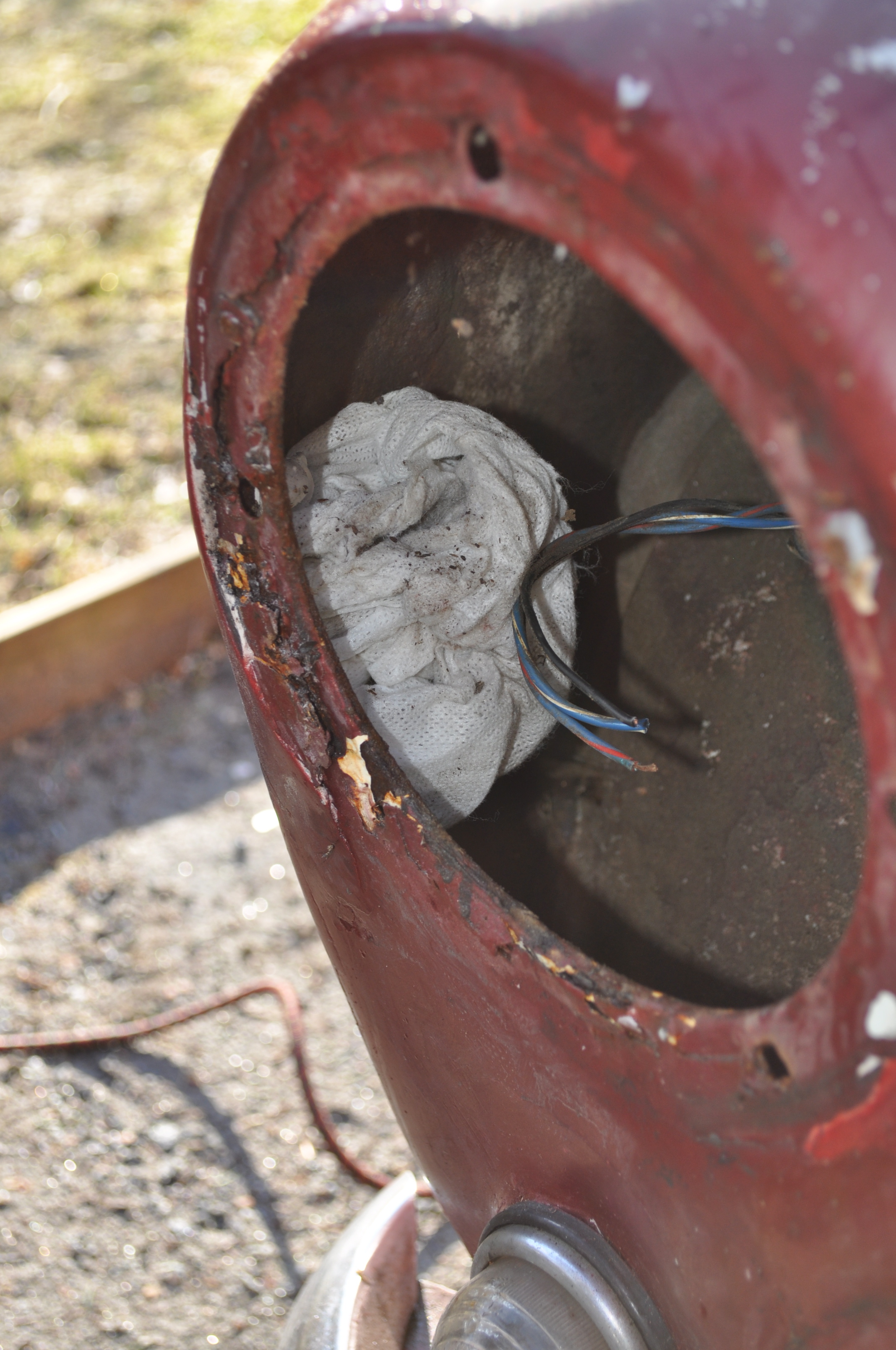

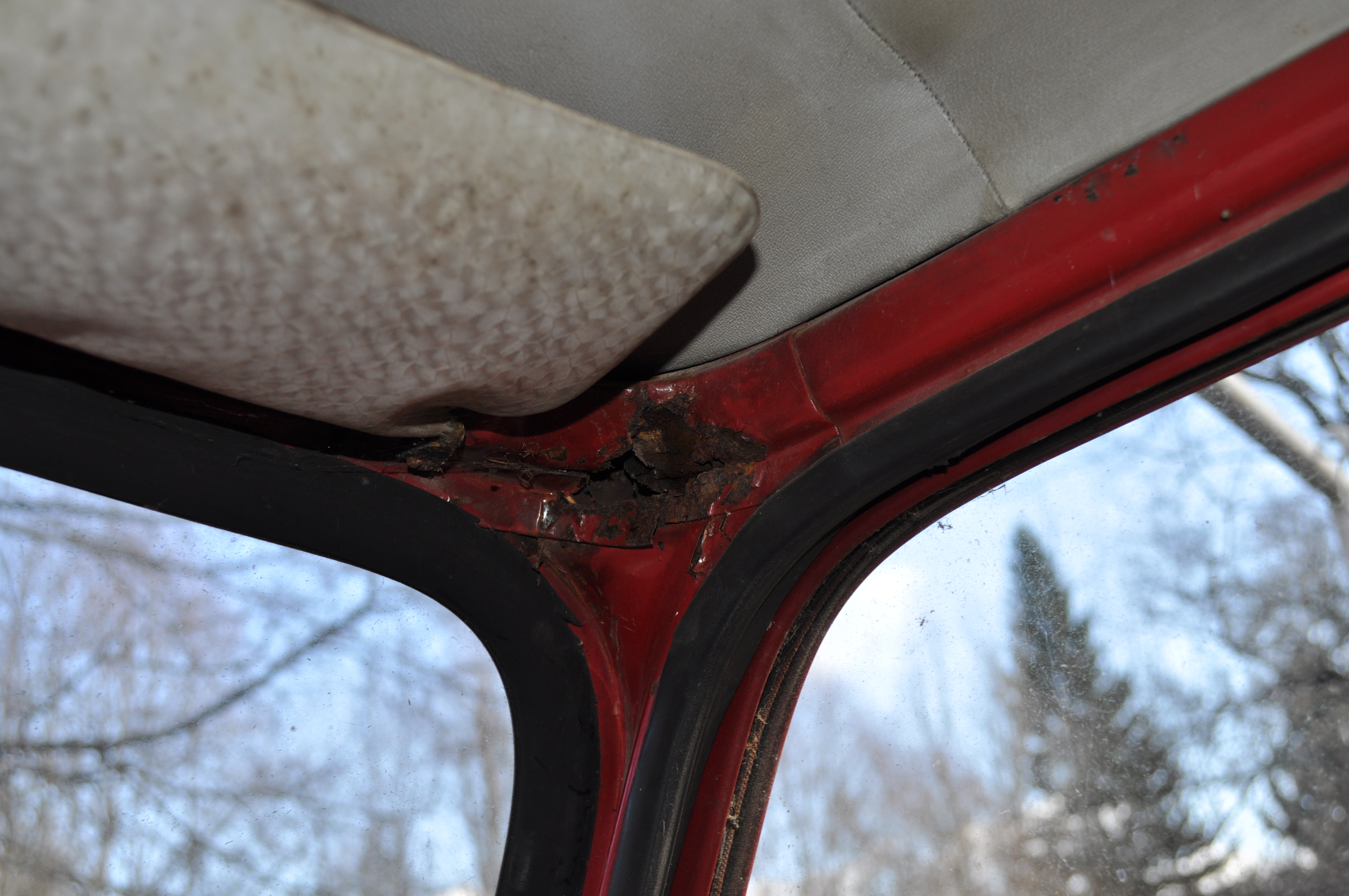

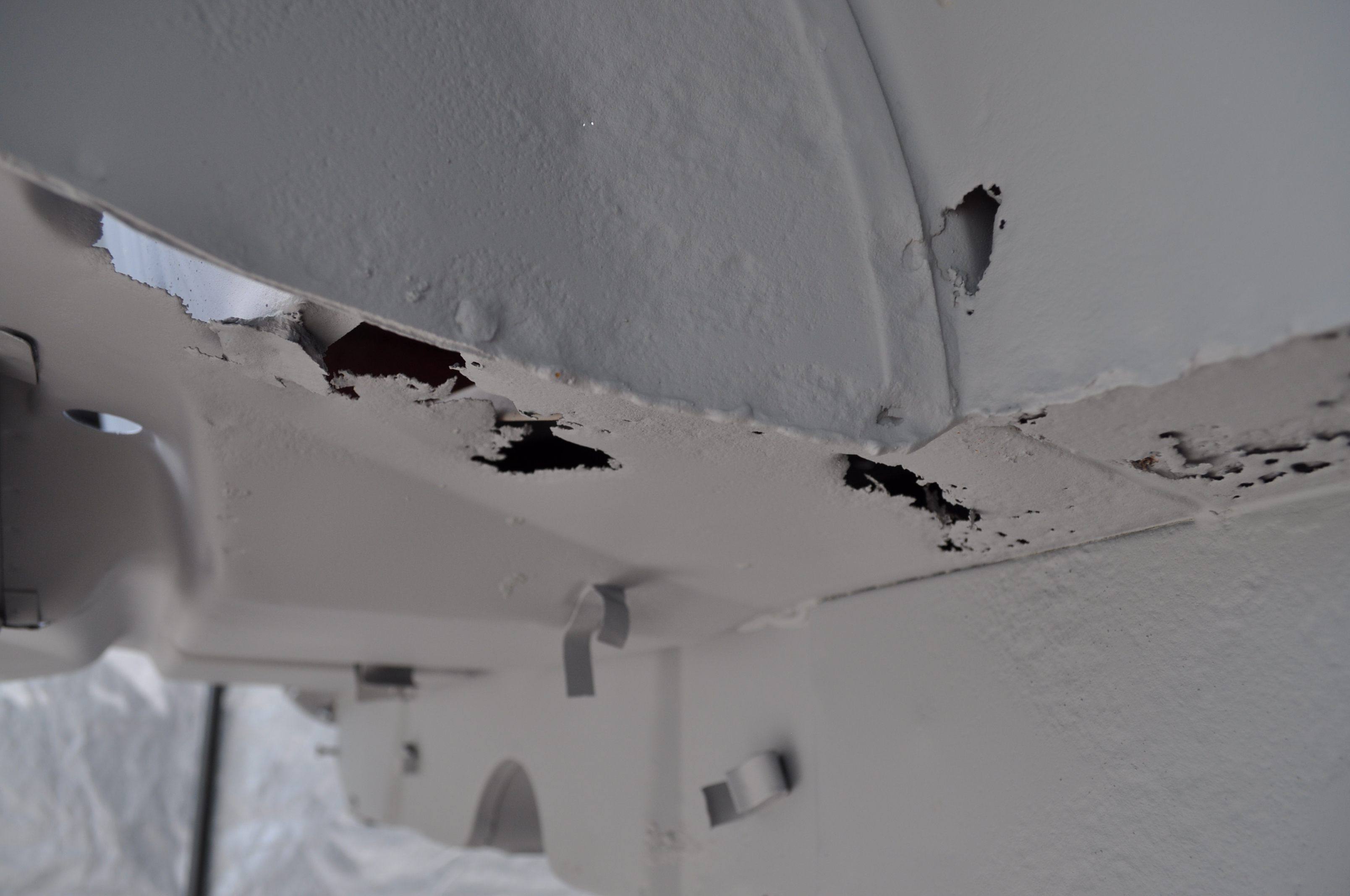

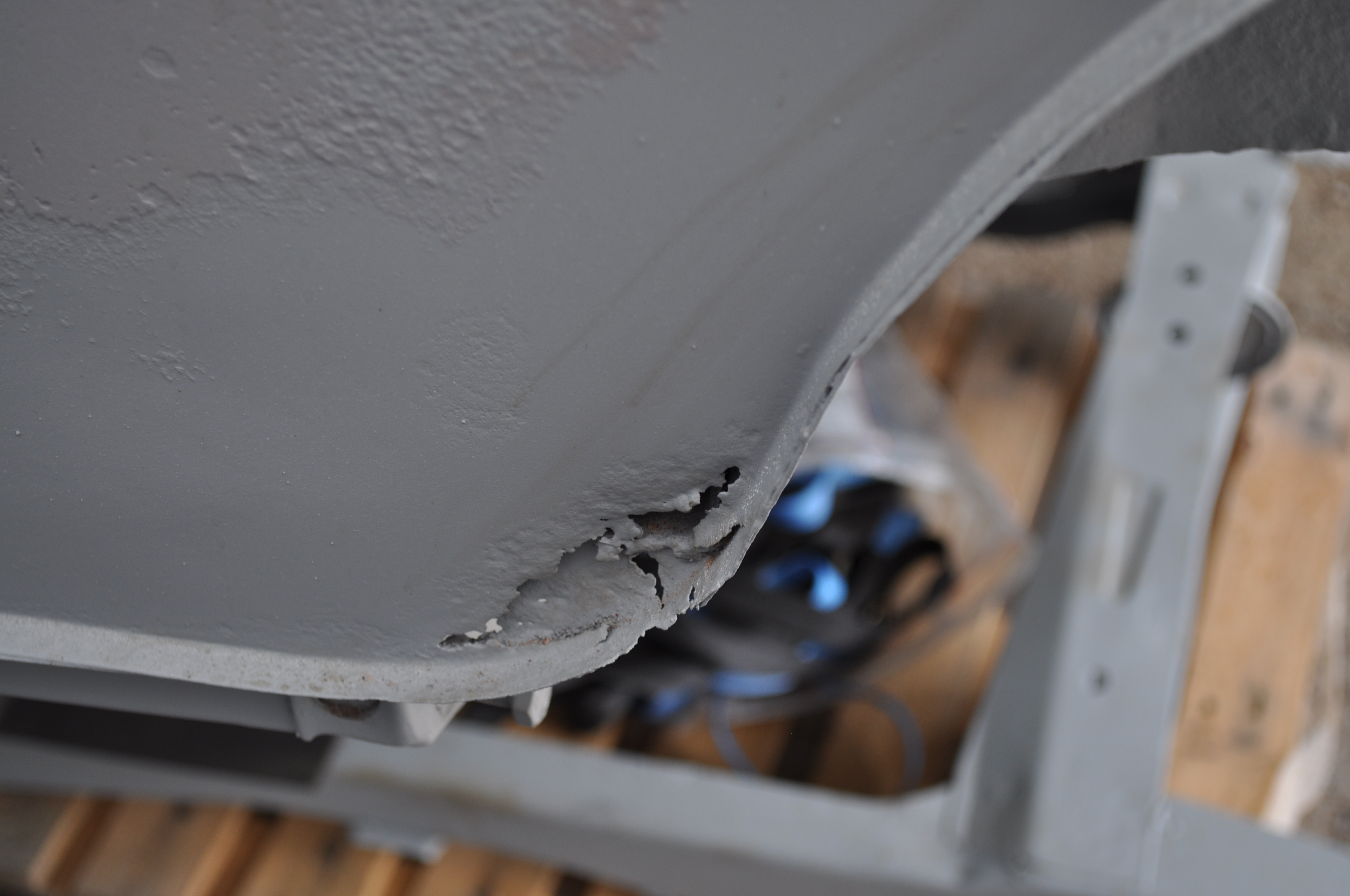

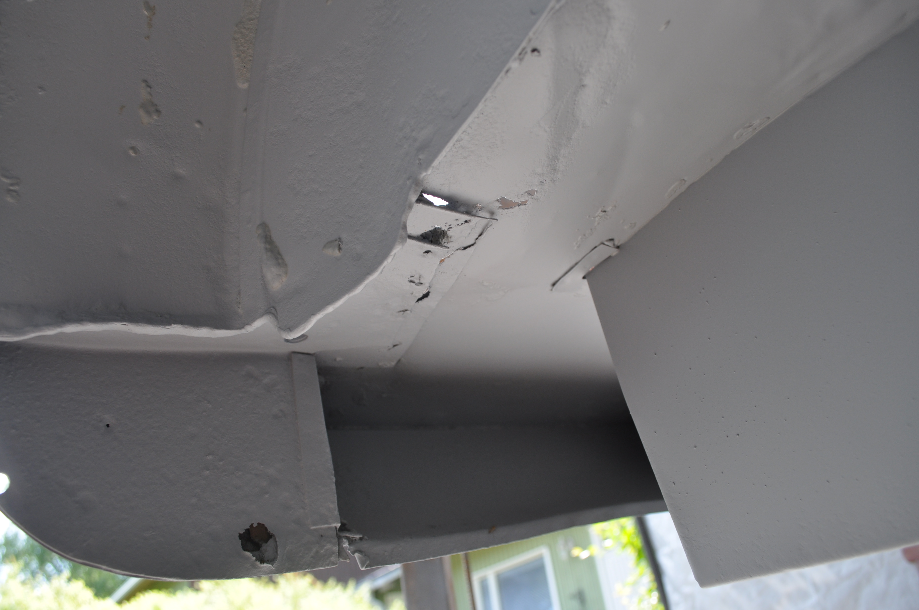

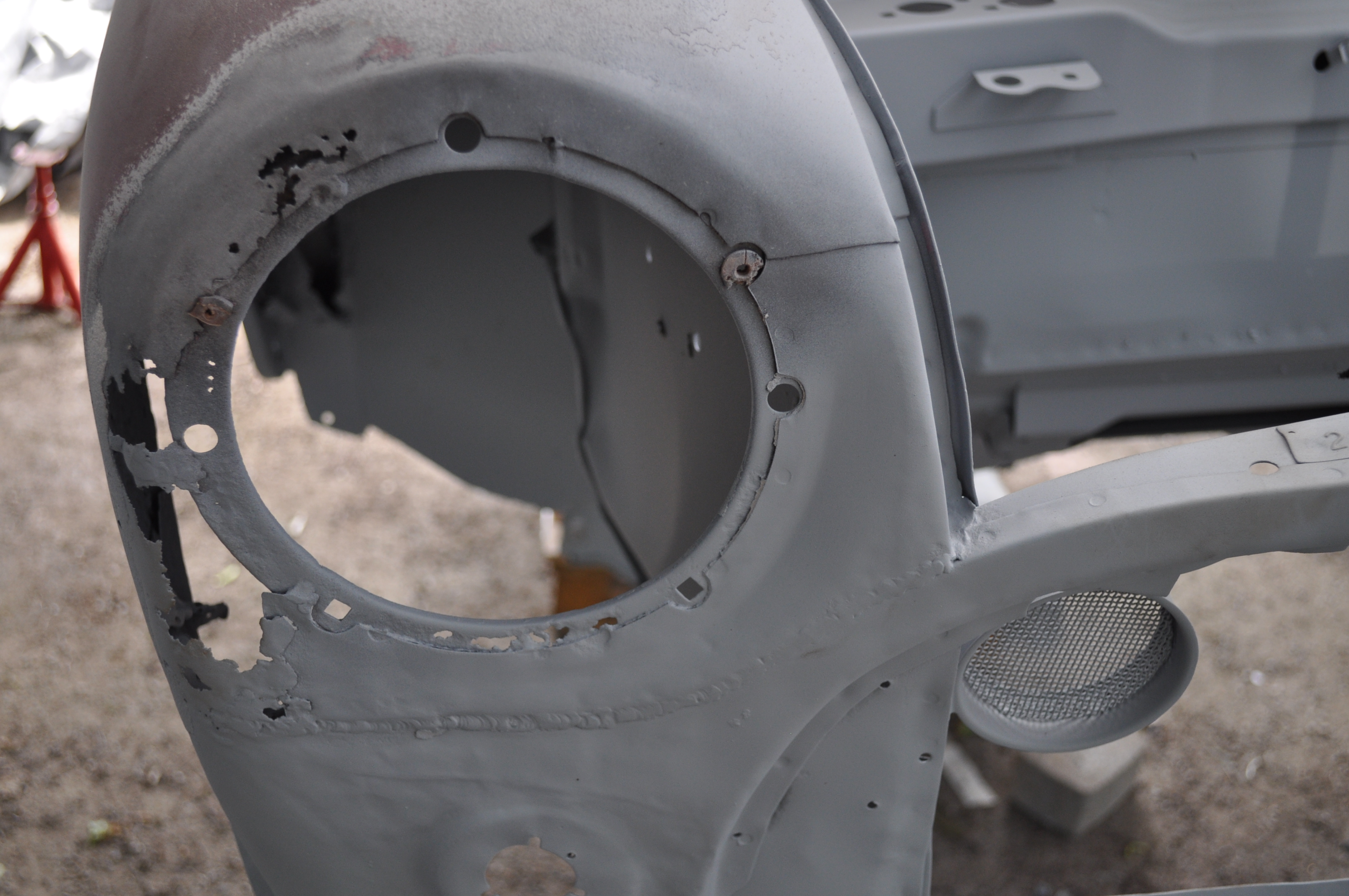

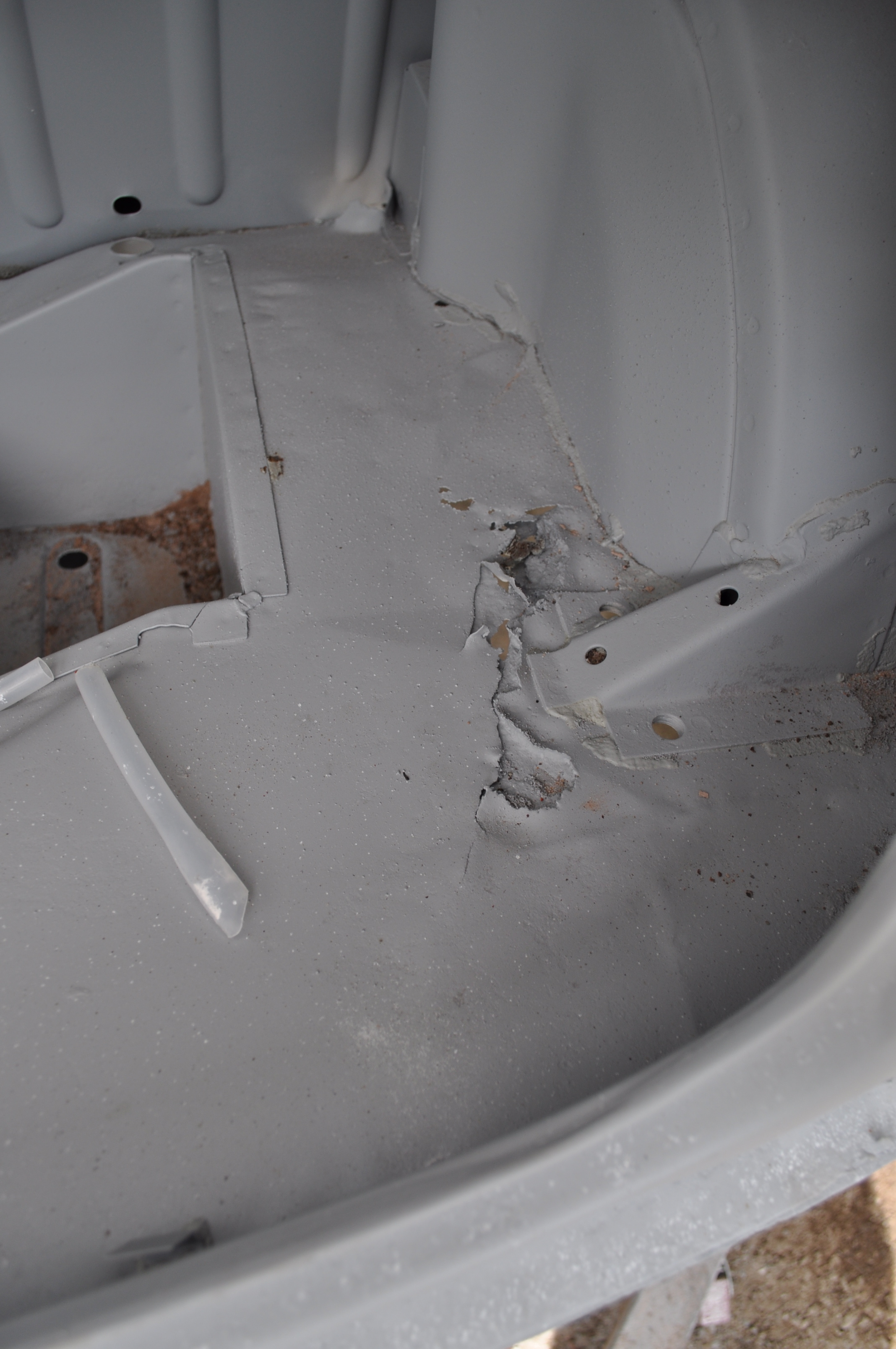

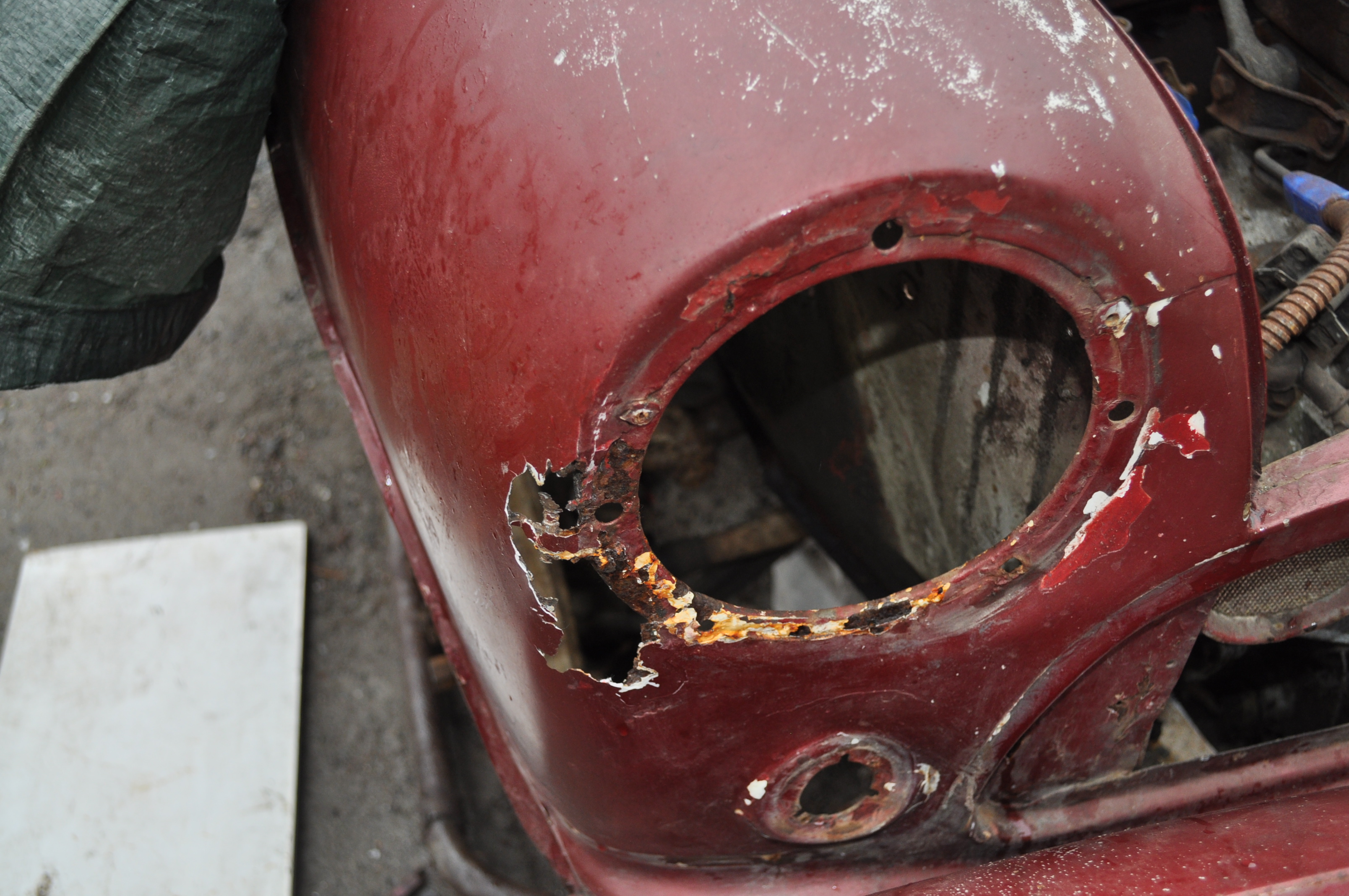

Minimalia Kirjoitettu 19. Tammikuuta, 2013 Kirjoittaja Raportoi Kirjoitettu 19. Tammikuuta, 2013 Parhaat palat purkutöiden edetessä. Kaikistä vaurioista ei nyt kuvia olekaan. Sisälokasuojat tosiaan on pelastanut paljon, mutta lokasuojat menevät vaihtoon jokatapauksessa. Etulattiapellit ja takahiekkapelti menevät myös kokonaisuudessaan uusiksi.

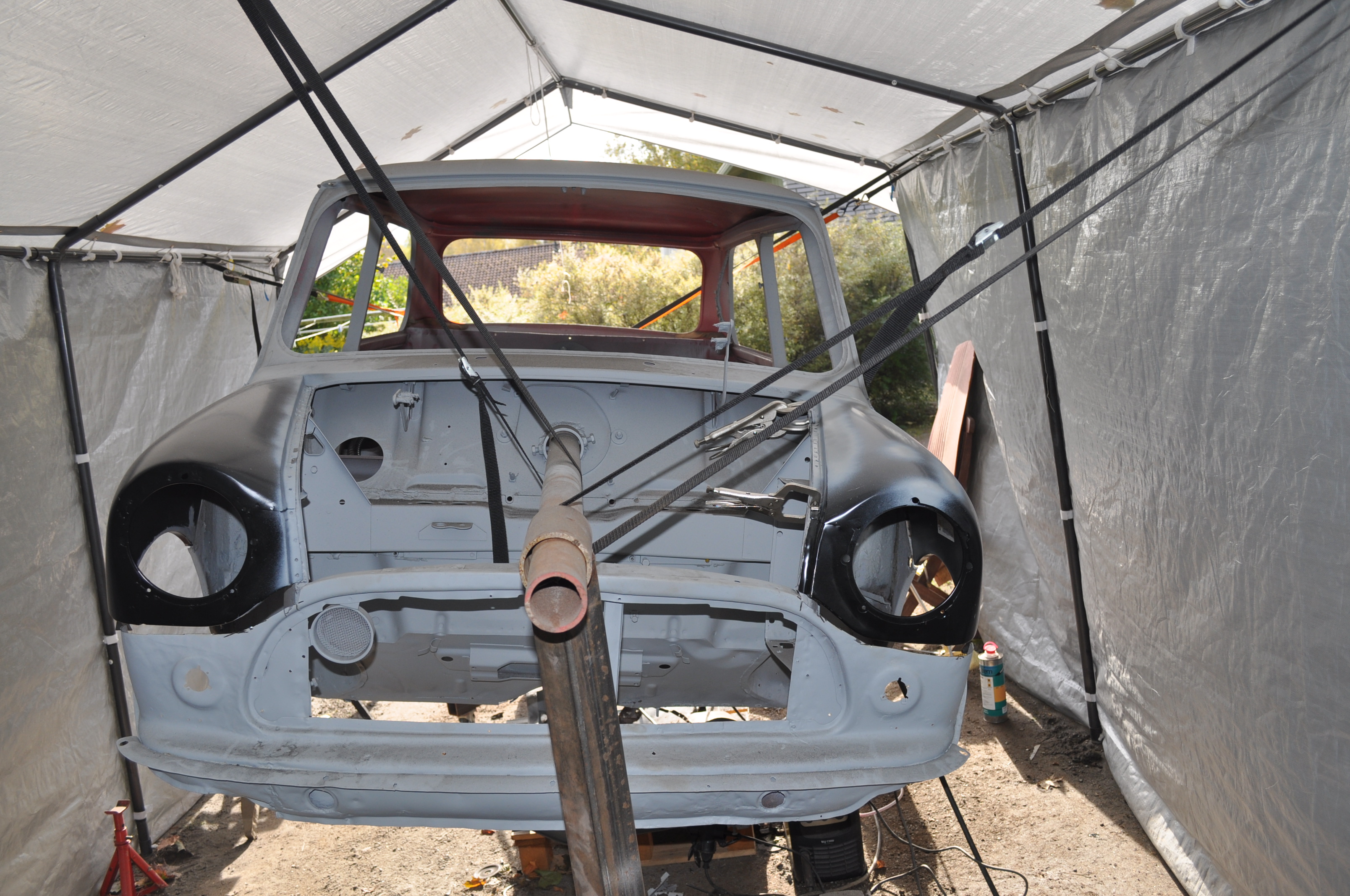

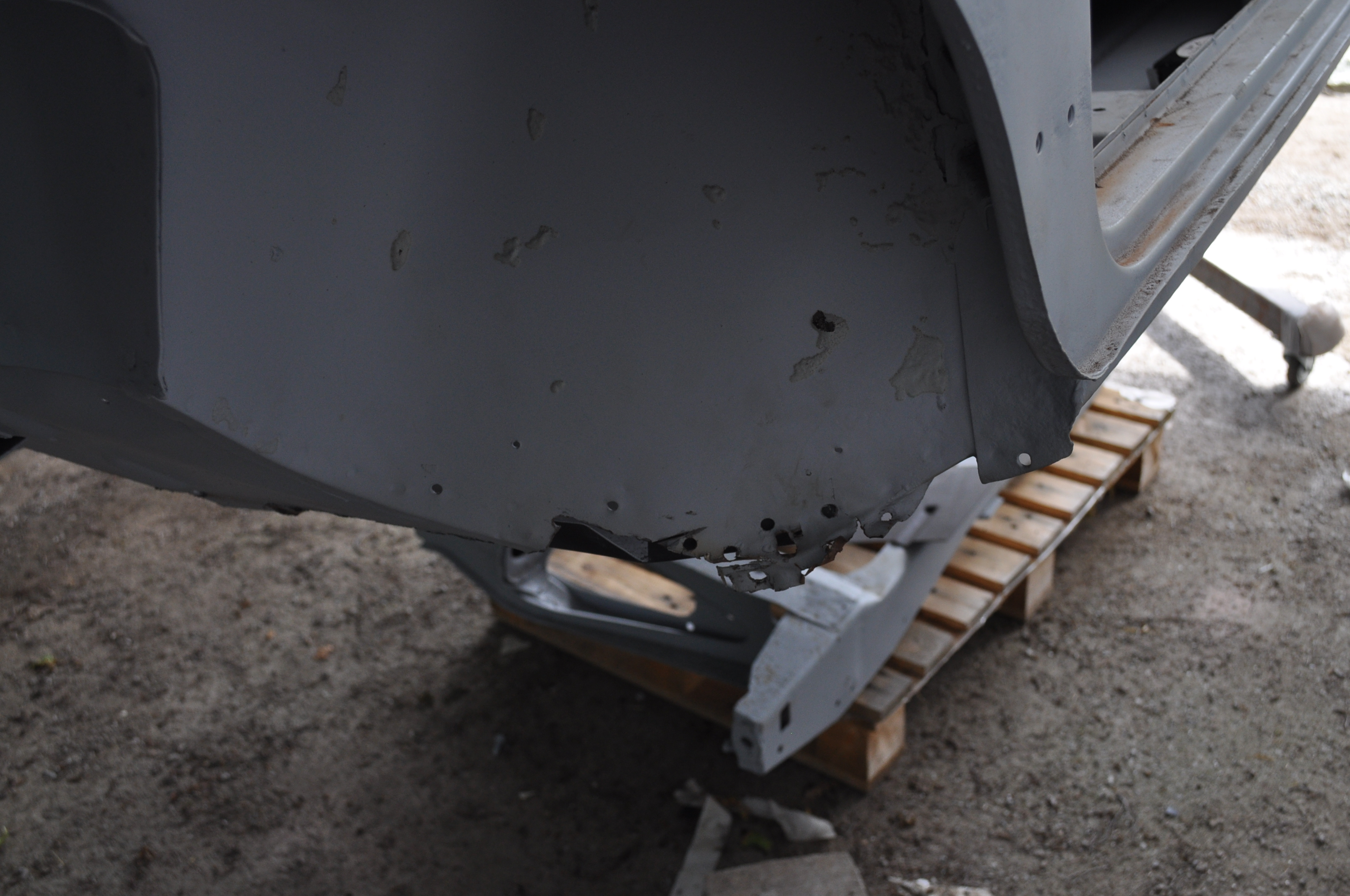

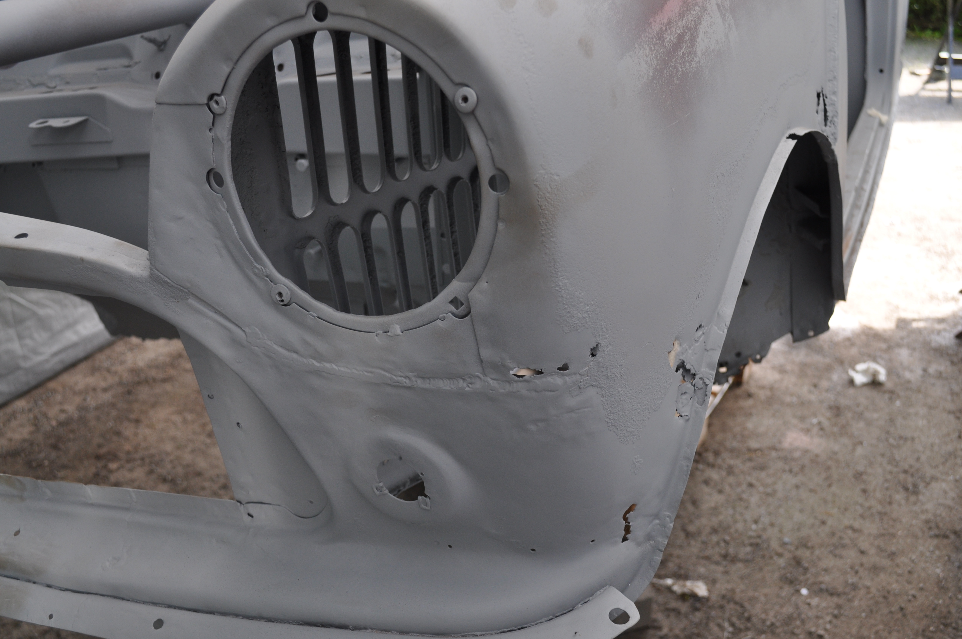

Minimalia Kirjoitettu 19. Tammikuuta, 2013 Kirjoittaja Raportoi Kirjoitettu 19. Tammikuuta, 2013 Purkutöiden jälkeen päätin että hiekkapuhallus selkeyttää tilannetta sen verran että ruosteisimmat ja heikoimmat kohdat löytyvät helpoiten. Hiekkapuhallus tosiaan näytti, mitä kaikkea sieltä kitin alta löytyikään. Jotta hiekkapuhallus ja korjaustyöt sujuvat paremmin tein korille grillin mikä helpottaa korin pyörittämistä ja siirtämistä.
FD100L Kirjoitettu 19. Tammikuuta, 2013 Raportoi Kirjoitettu 19. Tammikuuta, 2013 Parhaat palat purkutöiden edetessä. Kaikistä vaurioista ei nyt kuvia olekaan. Sisälokasuojat tosiaan on pelastanut paljon, mutta lokasuojat menevät vaihtoon jokatapauksessa. Etulattiapellit ja takahiekkapelti menevät myös kokonaisuudessaan uusiksi. Kyllä noi mainitsemasi joutuu lähes aina ja kannattaakin ovat myös suht. helpotkin vaihtaa, mutta sisälokarit (saattaa) pelastaa paljon suuremmilta töiltä.
Turbo 69 Kirjoitettu 19. Tammikuuta, 2013 Raportoi Kirjoitettu 19. Tammikuuta, 2013 Tutun näköisiä vaurioita, miun -66 projektista löytyi vielä hiukka enemmän tuhoja.Se oli tosin ollut -92 asti liikenteessä ratsupaikkojen ja lasikuidun avulla, sisälokareita ei ollu,joten enemmän tuhoja kolmiopelleissä. Löysitkö yhtään hiiren pesää? Ne suosii penkkejä tai hattuhyllyä. Pitänee jossain vaiheessa laittaa juttua siitäkin, sen tekeminen pääsi vasta viime syyskuussa kunnolla vauhtiin.
Minimalia Kirjoitettu 19. Tammikuuta, 2013 Kirjoittaja Raportoi Kirjoitettu 19. Tammikuuta, 2013 Taitaa olla Minin ruostepaikat melko identtisiä vaurioiden suuruudet riippuen tottakai säilytyspaikasta. Voin todeta kuitenkin että suht hyvä yksilö kuitenkin pelleiltään ettei tarvinnut kaikkia lattiapeltejä vaihtaa ja pahempiakin vaurioita olisi voinut olla. Lattia vaati peltiä penkin jalasten alle jonkun verran, mutta se nyt oli perusjuttua. Hiirenpesiä tai jätöksiä ei löytynyt mutta konetilassa oli vaahteran siemeniä ja muita mahdollisen pesäalun tarpeita. Tuosta ollaan edetty siihen vaiheeseen että lokasuojat ja etumaski sekä takahiekkapelti vaihdettu ja lähes tulkoon kaikki korjattavat paikat laitettu kuntoon. Kuvamateriaalia tulossa paremmalla ajalla. Takakaaret myös avarrettu isommiksi. Tarkoitus ei ole koria muotoilla sen enempää kuin mitä etukaarien avartaminen vaatii. Eli sen alkuperäisyyden tuohoaminen jää luultavasti sikseen. Jatkoa luvassa tuonnempana...

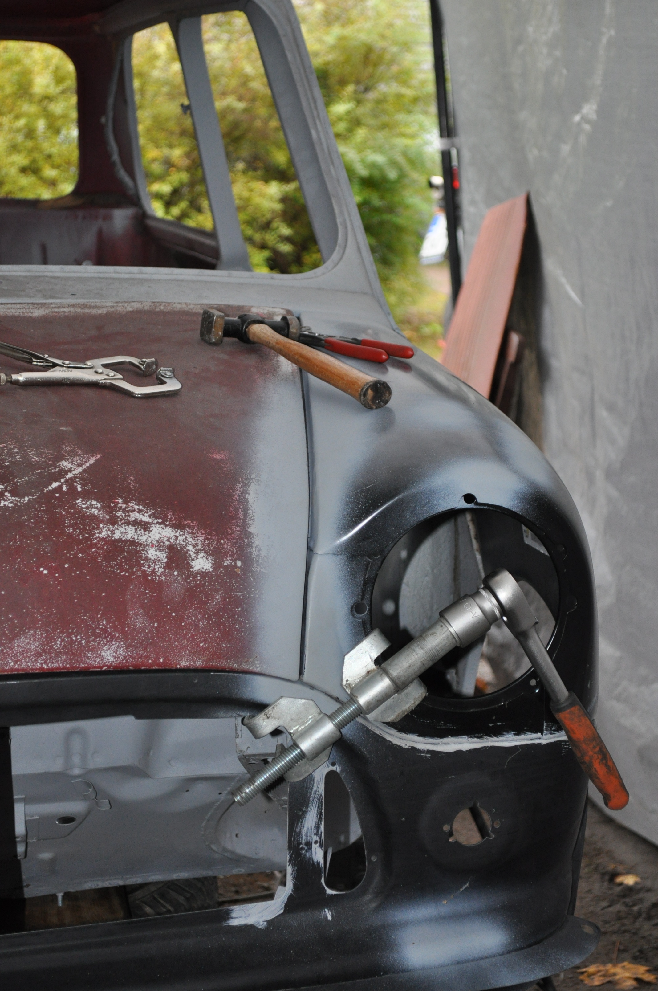

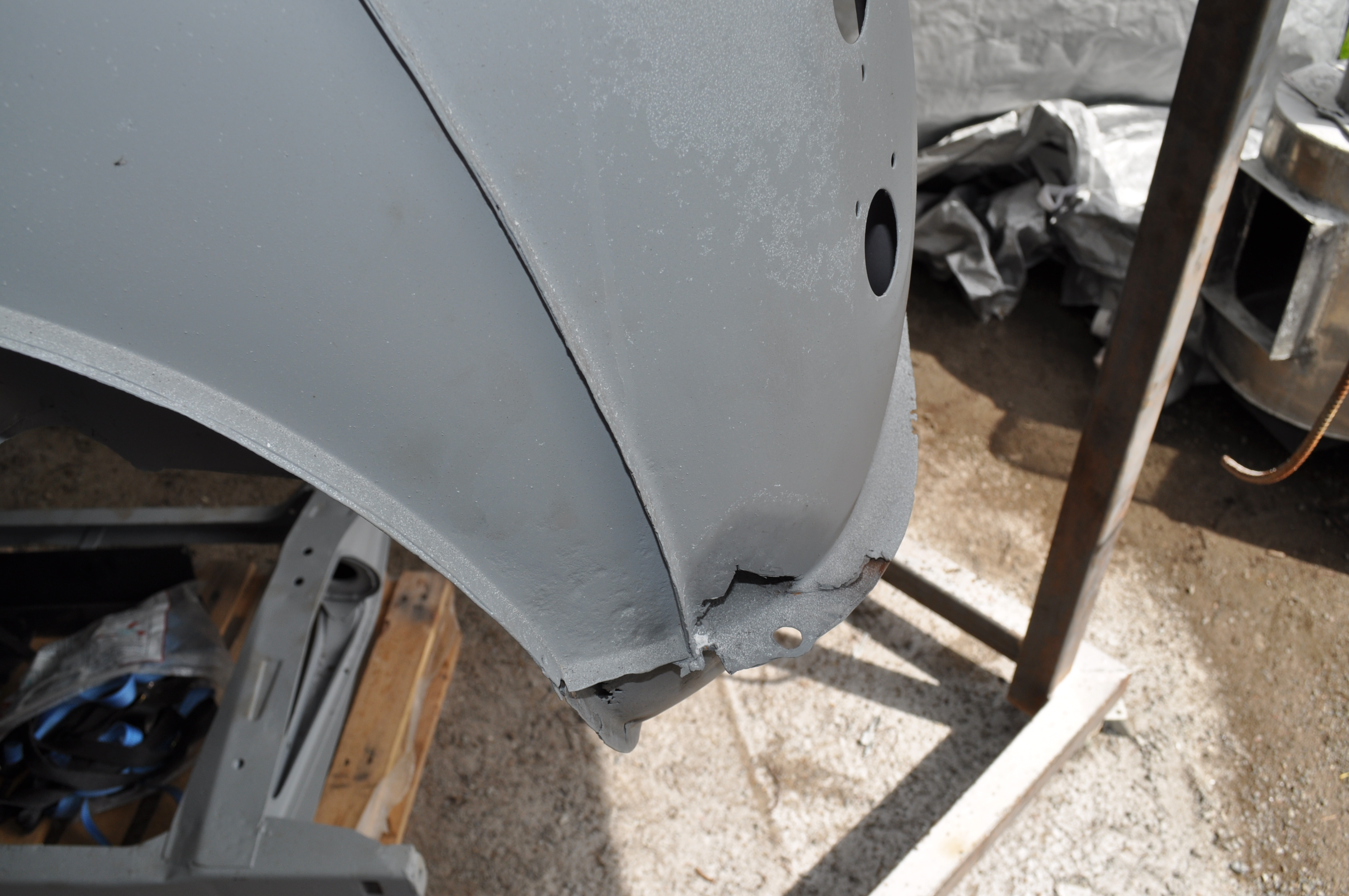

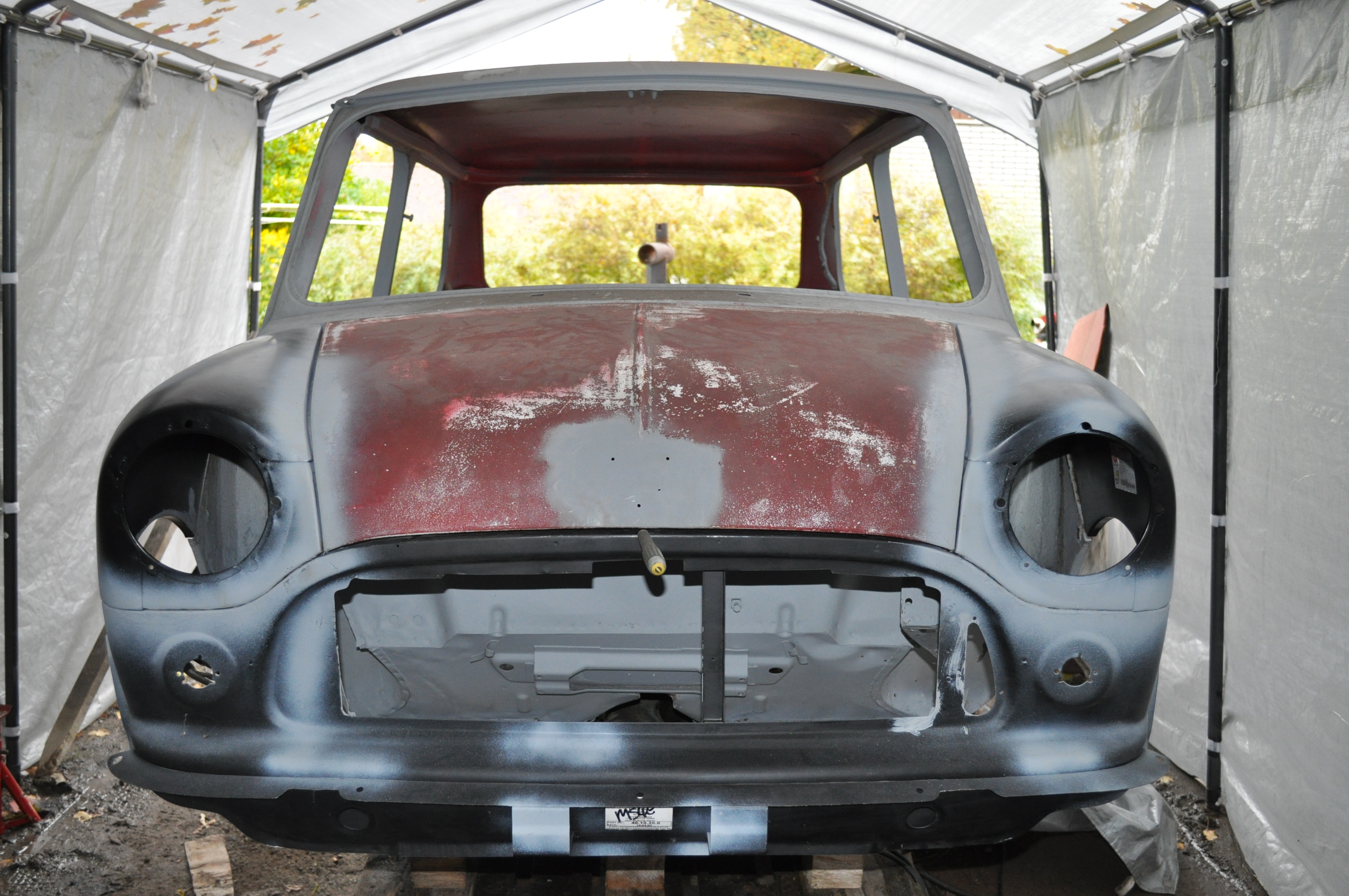

Minimalia Kirjoitettu 20. Tammikuuta, 2013 Kirjoittaja Raportoi Kirjoitettu 20. Tammikuuta, 2013 Kuvia tuosta etulokasuojien ja maskin vaihdosta. Tarvikelokasuojien istuvuudessa on toivomisen varaa. Päivän ähräämisellä sai suht hyvin pellit sopimaan keskenään. Saas nähdä tuleeko tehtyä vielä muutoksia konepellin ja lokasuojan suhteen. Lampunreijän kohdalla nurkka hieman koholla, olisi toivomisen varaa vielä. Muillakin saattanut olla samaa vikaa? Projekti piti aloittaa ulkosalla eli kesän ulkoilmasta, auringonpaisteesta ja sateista sai nauttia teltan suojissa. Siinä on teltan paikallaan pysymiseksi tukeuduttu liinoihin :D Onneksi ei ollut sen kovempia tuulia, muuten olisi lähtenyt koppa tuulen ja teltan mukana. Onneksi ei tuon kauempaa tarvinnut ulkona tehdä ja sai paikan sisätiloista.

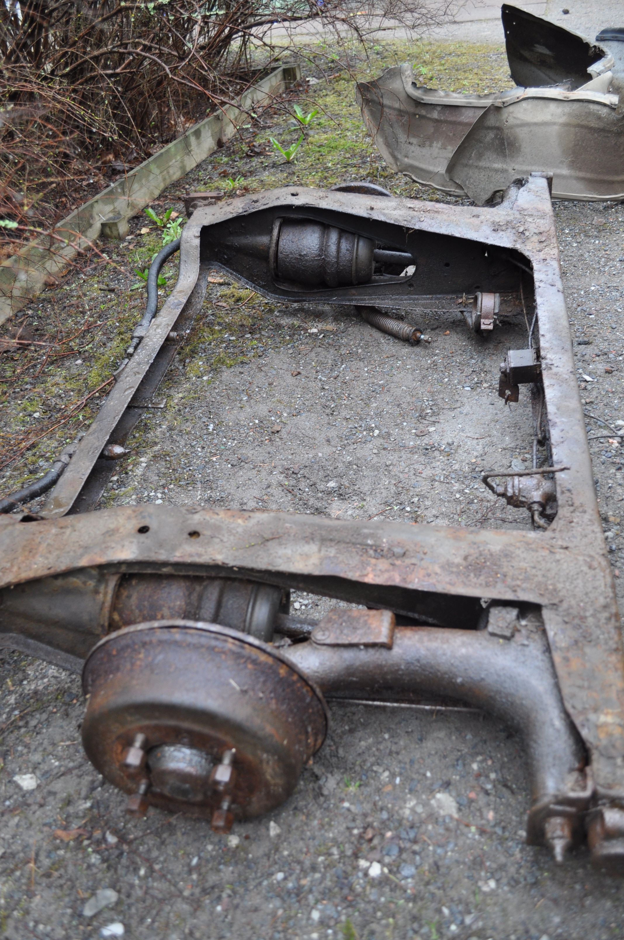

Minimalia Kirjoitettu 15. Helmikuuta, 2013 Kirjoittaja Raportoi Kirjoitettu 15. Helmikuuta, 2013 Jahans seuraava ongelma. Miten saan ylätukivarsien ja takatukivarsien laakerit ja puslat irti ja vaihdettua? Koitin saada kiila-ankkurilla ja liukuvasaralla irti mutta antaa periksi ja tiukassa on. Lämpöakin on annettu. Koitin myös naputella vastakkaiselta puolelta tuloksetta. Niin kapeaa sisäpuolista ulosvedintä en löytänyt, että saisi laakeri taakse. Mikä avuksi ja miten olette saaneet irti?
Mini1380 Kirjoitettu 15. Helmikuuta, 2013 Raportoi Kirjoitettu 15. Helmikuuta, 2013 Neulalaakerit saa helpoiten pois siihen tarkoitetulla ulosvetäjällä, nyt ei ole manuaalia vieressä et voisin katsoa työkalun numeron.
Minimalia Kirjoitettu 15. Helmikuuta, 2013 Kirjoittaja Raportoi Kirjoitettu 15. Helmikuuta, 2013 Taitaa riittää 18-24 mm paisuntaholkki tuohon, jos sellaista meinasit. Pitänee huomenna metsästää kaupungilta jos löytyisi. Tosin maksaa saman kuin uudet tukivarret :D
Minimalia Kirjoitettu 17. Helmikuuta, 2013 Kirjoittaja Raportoi Kirjoitettu 17. Helmikuuta, 2013 Laakerit ja puslat lähti liikkeelle, tosin pientä väkivaltaa käyttäen. Sitten olisi tarkoitus saada uudet laakerit ja puslat sekä akselit paikoilleen tukivarsiin ja alustan osat maalaukseen. Briteistä tuli uutta alustanosaa paketti ja lisää laitetaan tilaukseen myöhemmin.
