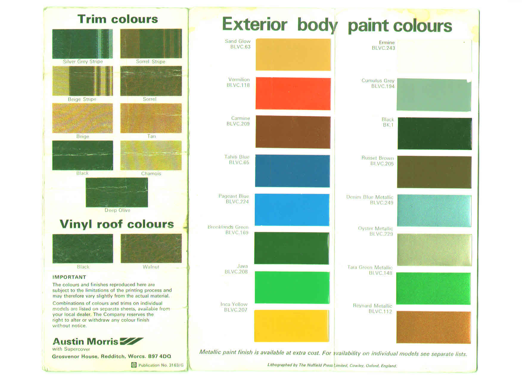

imperial Kirjoitettu 22. Tammikuuta, 2013 Raportoi Kirjoitettu 22. Tammikuuta, 2013 Löytyi värikarttoja. Kuvan värit oli tarjolla v. 1978-1979 ja osittain sen jälkeekin. Siis koko sortimentti - mukaan lukien Marina, Allegro, Maxi jne. Minejä sai näinä vuosina aika pienellä värivalikoimalla ja se on sitten eri juttu luetella ne. Tehtaan mikrofilmeiltä nekin tiedot löytyy, mutta kiinnostaako ketään... Kaksivärimaalauksia ei ihan varmasti ollut. Ainoa poikkeus oli Mineissä Belgian Seneffessä kootut Mini Special 1100:set, joissa oli vinyylikatto. Niitä myytiin Euroopassa, mutte ei tuotu Suomeen. Niin, siinäpä idea vapaasti käytettäväksi... Hieman muutin värejä. Keltainen ja vihreä nyt ok, mutta harmaa ja moni muu tumma väri muuttui liikaa.. Että tällaista röpellystä.
