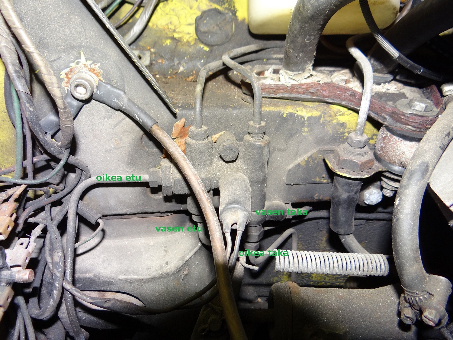

Pehri Kirjoitettu 17. Kesäkuuta, 2013 Kirjoittaja Raportoi Kirjoitettu 17. Kesäkuuta, 2013 Mini1380 kirjoitti: Onko pääsylinterille tehty jotain ennen vian ilmaantumista?Pääsylinterin ja polkimen liian pieni käyttövälys aiheuttaa juurikin tuon että paine alkaa jäädä päälle ja helppaa kun putken avaa ja taas kun on hetken jarrutellut ovat jarrut päällä. matikju kirjoitti: Tuolla jarrupääsylinterillä tuota ei saakkaan toimimaan, kun tuo pääsylinteri on tarkoitettu etu/taka jakoiseen systeemiin( front to rear split) siinä on piireille eri kokoiset sylinterit, ja sinun autossa on ristiin jaettu systeemi (diagonal split) siinä pitäisi olla sellainen pääsylinteri missä on molemmilla piireillä saman kokoiset sylinterit.korjaus vaihtoehdot taitaa olla: Vaihtaa pääsylinteri tai muuttaa jakotukilta jarruputkien lähdöt etu/taka jaolle Kiitos kovasti nopeista vastauksista! Netistä kun nopeasti katselin niin kerrottiin että näitä diagonal split -pääjarrusylintereitä on hankala löytää ja kun vielä ei ole tiedossa mitään varaosanumeroa tvm. Osaako joku valottaa minkälainen siihen pitäisi olla että alkaa pelit toimimaan? Tuota voisi kyllä myös koettaa tuota että tuolta "jakotukilta" vaihtaa putkien paikkoja niin että muuttuu front-to-rear -splitiksi systeemi. Eli en ala tilaamaan korjaussarjoja tuolle pääsylinterille, että jumiutuminen ei aiheudu sen toimimattomuudesta vaan sen sopimattomuudesta.
matikju Kirjoitettu 17. Kesäkuuta, 2013 Raportoi Kirjoitettu 17. Kesäkuuta, 2013 Diagonal splittiin kuuluisi GMC160 pääsylinteri.
minorv8 Kirjoitettu 17. Kesäkuuta, 2013 Raportoi Kirjoitettu 17. Kesäkuuta, 2013 En kyllä ymmärrä miten front-to-rear tai diagonal split vaikuttaa jarrujen päällä makaamiseen ? Ehkä viisaammat kertoo ? Joskus oli ahdinaikakauden alussa murhetta kun veti etujarrut pikkuhiljaa jumiin. Ongelmana oli jarruputkin joka meni liian läheltä ahdinta. Nesteet lämpeni ja laajeni ja sitten makas jarrut päällä. Ilmaruuvi auki ja kiinni ja tas mentiin. Tässä tuskin on siitä kyse jos on normi remppa + pääsylinteri vaihdettu.
Pehri Kirjoitettu 17. Kesäkuuta, 2013 Kirjoittaja Raportoi Kirjoitettu 17. Kesäkuuta, 2013 minorv8 kirjoitti: En kyllä ymmärrä miten front-to-rear tai diagonal split vaikuttaa jarrujen päällä makaamiseen ? Ehkä viisaammat kertoo ? Joskus oli ahdinaikakauden alussa murhetta kun veti etujarrut pikkuhiljaa jumiin. Ongelmana oli jarruputkin joka meni liian läheltä ahdinta. Nesteet lämpeni ja laajeni ja sitten makas jarrut päällä. Ilmaruuvi auki ja kiinni ja tas mentiin. Tässä tuskin on siitä kyse jos on normi remppa + pääsylinteri vaihdettu. Pääsylinteriä en ole vaihtanut. Kaikki muut jarruosat on uusittu paitsi se.
matikju Kirjoitettu 17. Kesäkuuta, 2013 Raportoi Kirjoitettu 17. Kesäkuuta, 2013 Mulla olis tälläinen teoria, tuossa diagonal splitissä juuri vasen etu ja oikea takajarru ovat kiinni tuossa suuremmassa pääsylinterin lähdössä, eli siinä liikkuu suurempi määrä nestettä ja se kaikki ei palaudu vaan kerääntyy paineeksi jolloin jarru jumittaa. front to rear kytkennällä takapiiri on kiinni tuossa suuremmassa pääsylinterin lähdössä, ja takana on paineen rajoitinventtiili kuristamassa. Nämä erot saattaa sotkea PDWA-venttiilin toiminnan.
Nuffield Kirjoitettu 17. Kesäkuuta, 2013 Raportoi Kirjoitettu 17. Kesäkuuta, 2013 Joku muu on pääsylinterin näköjään aikanaan vaihtanut, tuo malli taitaa olla ainoa nykyään saatavilla oleva 2-piirisen pääsylinteri. Tuossa etupiiri (se alempi lähtö) on suuremmalla sylinterinhalkaisijalla. Veikkaanpa että sulla on puoltanut oikea etu/vasen taka. Tuota Matikjun konstia kannattaa kokeilla, itse heivaisin tuon jakotukin mäkeen ja putkittaisin uusiksi käyttämällä 3/8 UNF T-kappaleita, Motonetista ainakin löytyy...
Pehri Kirjoitettu 17. Kesäkuuta, 2013 Kirjoittaja Raportoi Kirjoitettu 17. Kesäkuuta, 2013 Nuffield kirjoitti: Joku muu on pääsylinterin näköjään aikanaan vaihtanut, tuo malli taitaa olla ainoa nykyään saatavilla oleva 2-piirisen pääsylinteri. Tuossa etupiiri (se alempi lähtö) on suuremmalla sylinterinhalkaisijalla. Veikkaanpa että sulla on puoltanut oikea etu/vasen taka. Tuota Matikjun konstia kannattaa kokeilla, itse heivaisin tuon jakotukin mäkeen ja putkittaisin uusiksi käyttämällä 3/8 UNF T-kappaleita, Motonetista ainakin löytyy... Jumivat jarrut oli vasen etu/oikea taka (käsituntumalta koetin jarruja ja ne kaksi olivat selvästi ne, jotka lämpes, kun jarrut jumi). Jos koetan muuttaa putkien järjestyksen tuossa jakotukissa (punasella tilanne nyt, vihreällä muutokset tehtynä) ja takajarrut kytkettynä siihen isompimäntäiseen pääjarrusylinterissä (eli tarvitsee vain muuttaa noi putkien järjestys tossa jakotukissa):
minorv8 Kirjoitettu 18. Kesäkuuta, 2013 Raportoi Kirjoitettu 18. Kesäkuuta, 2013 http://web.archive.org/web/200305060956 ... DWA/MC.htm Linkistä löytyy tuon jakotukin sielunelämää. Eli yksinkertaisesti haistelee piirien välistä painetta. Jos toinen pettää niin sisällä oleva mäntä liikkuu pettäneen piirin suuntaan ja kytkee virtapiirin jarrujen merkkivalolle katkaisijassa. Ei siis säädä tai rajoita painetta. Jos pääsylinteri toimii normaalisti niin erikokoisten mäntien ei piäisi vaikuttaa millään lailla. Sama määrä jarrunestettä palautuu sylinteriin kuin on sieltä lähtenytkin. Eri piireissä toki on eri määrä poljinta painettaessa. Kannattaa tarkistaa ettei poljin rajoita millään lailla männän palautumista pääsylinterissä. Piirit on helpointa vaihtaa ristiin sieltä" jakotukista", vaihdat vain pääsylinteriltä tuleva putket ristiin. Jos tuota pääsylinteriä ei ole vaihdettu niin pelasko jarrut ennen remppaa normaalisti ? Jos tuo pääsylinteri on GMC227 miin siinä alempi piiri ruokkii takajarruja (12 mm putkinippa) ja ylempi piiri (10 mm nippa) etupiiriä http://www.minispares.com/product/Class ... o%20search
Pehri Kirjoitettu 26. Kesäkuuta, 2013 Kirjoittaja Raportoi Kirjoitettu 26. Kesäkuuta, 2013 minorv8 kirjoitti: http://web.archive.org/web/20030506095647/http://www.buckeyetriumphs.org/technical/Brakes/MCPDWA/MC.htm Linkistä löytyy tuon jakotukin sielunelämää. Eli yksinkertaisesti haistelee piirien välistä painetta. Jos toinen pettää niin sisällä oleva mäntä liikkuu pettäneen piirin suuntaan ja kytkee virtapiirin jarrujen merkkivalolle katkaisijassa. Ei siis säädä tai rajoita painetta. Jos pääsylinteri toimii normaalisti niin erikokoisten mäntien ei piäisi vaikuttaa millään lailla. Sama määrä jarrunestettä palautuu sylinteriin kuin on sieltä lähtenytkin. Eri piireissä toki on eri määrä poljinta painettaessa. Kannattaa tarkistaa ettei poljin rajoita millään lailla männän palautumista pääsylinterissä. Piirit on helpointa vaihtaa ristiin sieltä" jakotukista", vaihdat vain pääsylinteriltä tuleva putket ristiin. Jos tuota pääsylinteriä ei ole vaihdettu niin pelasko jarrut ennen remppaa normaalisti ? Jos tuo pääsylinteri on GMC227 miin siinä alempi piiri ruokkii takajarruja (12 mm putkinippa) ja ylempi piiri (10 mm nippa) etupiiriä http://www.minispares.com/product/Class ... o%20search Pitää tsekata vielä tuo jarrupolkimen tilanne, että se ei ahista pääsylinteriä. Ilmeisesti kabiinin puolelta hoituu säätö polkimelle? Mulla ei oikeen ole hyvä vertailuarvoa "ennen remppaa" kun ennenkuin vaihdoin kaikki työsylinterit niin jarrut oli melko surkeessa kunnossa. Jarrunesteet puski läpi vanhoista sylintereistä ja muutenkin ei entinen omistaja ollut tainnut tehdä jarruremonttia pitkään aikaan.

Pehri Kirjoitettu 6. Toukokuuta, 2014 Kirjoittaja Raportoi Kirjoitettu 6. Toukokuuta, 2014 17.6.2013 klo 06.16, Mini1380 kirjoitti: Onko pääsylinterille tehty jotain ennen vian ilmaantumista? Pääsylinterin ja polkimen liian pieni käyttövälys aiheuttaa juurikin tuon että paine alkaa jäädä päälle ja helppaa kun putken avaa ja taas kun on hetken jarrutellut ovat jarrut päällä. 17.6.2013 klo 09.47, matikju kirjoitti: Tuolla jarrupääsylinterillä tuota ei saakkaan toimimaan, kun tuo pääsylinteri on tarkoitettu etu/taka jakoiseen systeemiin( front to rear split) siinä on piireille eri kokoiset sylinterit, ja sinun autossa on ristiin jaettu systeemi (diagonal split) siinä pitäisi olla sellainen pääsylinteri missä on molemmilla piireillä saman kokoiset sylinterit. korjaus vaihtoehdot taitaa olla: Vaihtaa pääsylinteri tai muuttaa jakotukilta jarruputkien lähdöt etu/taka jaolle 17.6.2013 klo 18.17, Nuffield kirjoitti: Joku muu on pääsylinterin näköjään aikanaan vaihtanut, tuo malli taitaa olla ainoa nykyään saatavilla oleva 2-piirisen pääsylinteri. Tuossa etupiiri (se alempi lähtö) on suuremmalla sylinterinhalkaisijalla. Veikkaanpa että sulla on puoltanut oikea etu/vasen taka. Tuota Matikjun konstia kannattaa kokeilla, itse heivaisin tuon jakotukin mäkeen ja putkittaisin uusiksi käyttämällä 3/8 UNF T-kappaleita, Motonetista ainakin löytyy... No niin! Päivitystä tähänkin eli jarrut kävi huollossa ja putkitettiin täältä saatujen ohjeiden mukaan T-kappaleilla etu-taka -jakoseksi Auto meni katsastukseen ja alkoi taas pikkuhiljaa jumimaan ja katsastusinssi huomasi että polkimen varren yksi nivel otti kiinni jo runkoon ja siis polkimesta loppui se tyhjä tila, jonka takia jätti paineet päälle(oletus). Auto uudelleen remonttiin ja nyt yritetään että nostaisi pääsylinteriä vähän ylös jolloin poljin laskeutuisi alemmas --> polkimelle jäisi "tyhjää liikettä" joka EHKÄ mahdollistaisi sen että ainakaan polkimelta ei loppuisi tila liikkua --> paine ei kerääntyisi. Saa nähä. Alkaa usko loppua...
MikkoViitala Kirjoitettu 7. Toukokuuta, 2014 Raportoi Kirjoitettu 7. Toukokuuta, 2014 Ei sitä noin pienestä kannata vielä alkaa luovuttamaan :) Itelle tuo kuullostaa aikas oudolta ja itellä ei oo kokemusta tuollaisesta mutta jos se alkaa kerätä painetta itsestään kun jää "päälle" niin eikös sitten jos otatte polkimen poies ja annatte sen olla vaan niin se ei ala keräämään painetta? Sillai sais kokeiltua että onko se vika siinä polikimen liikkuvuudessa.
Pehri Kirjoitettu 7. Toukokuuta, 2014 Kirjoittaja Raportoi Kirjoitettu 7. Toukokuuta, 2014 7.5.2014 klo 06.11, MikkoViitala kirjoitti: Ei sitä noin pienestä kannata vielä alkaa luovuttamaan :) Itelle tuo kuullostaa aikas oudolta ja itellä ei oo kokemusta tuollaisesta mutta jos se alkaa kerätä painetta itsestään kun jää "päälle" niin eikös sitten jos otatte polkimen poies ja annatte sen olla vaan niin se ei ala keräämään painetta? Sillai sais kokeiltua että onko se vika siinä polikimen liikkuvuudessa. Juuri tuli puhelu korjaamolta ja neuvo oli hankkia uusi jarrupääsylinteri. Eli varmaan nyt se GMC227 on oikea koska putkitukset on tehty etutaka-jakoseksi? edit. GMC227 tilattu ja "fingers crossed".
Pehri Kirjoitettu 2. Kesäkuuta, 2014 Kirjoittaja Raportoi Kirjoitettu 2. Kesäkuuta, 2014 7.5.2014 klo 12.32, Pehri kirjoitti: Juuri tuli puhelu korjaamolta ja neuvo oli hankkia uusi jarrupääsylinteri. Eli varmaan nyt se GMC227 on oikea koska putkitukset on tehty etutaka-jakoseksi? edit. GMC227 tilattu ja "fingers crossed". . Päivitystä tähänki. Auto ollu pari viikkoa ammattilaisten hoivissa ja ei tunnu löytyvän syytä jumimiselle. Pääsylinterin vaihdettiin uuteen ja ei siltikään parannusta entiseen.
