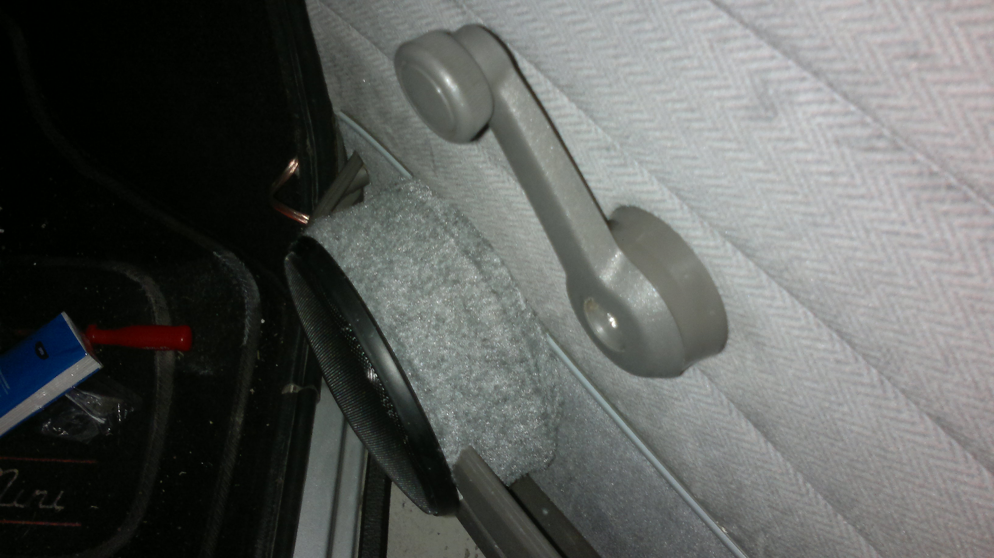

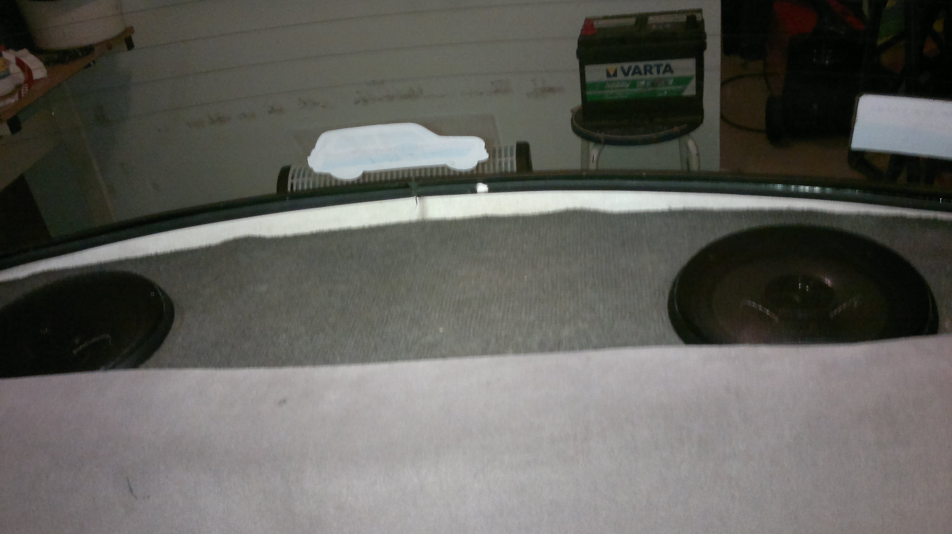

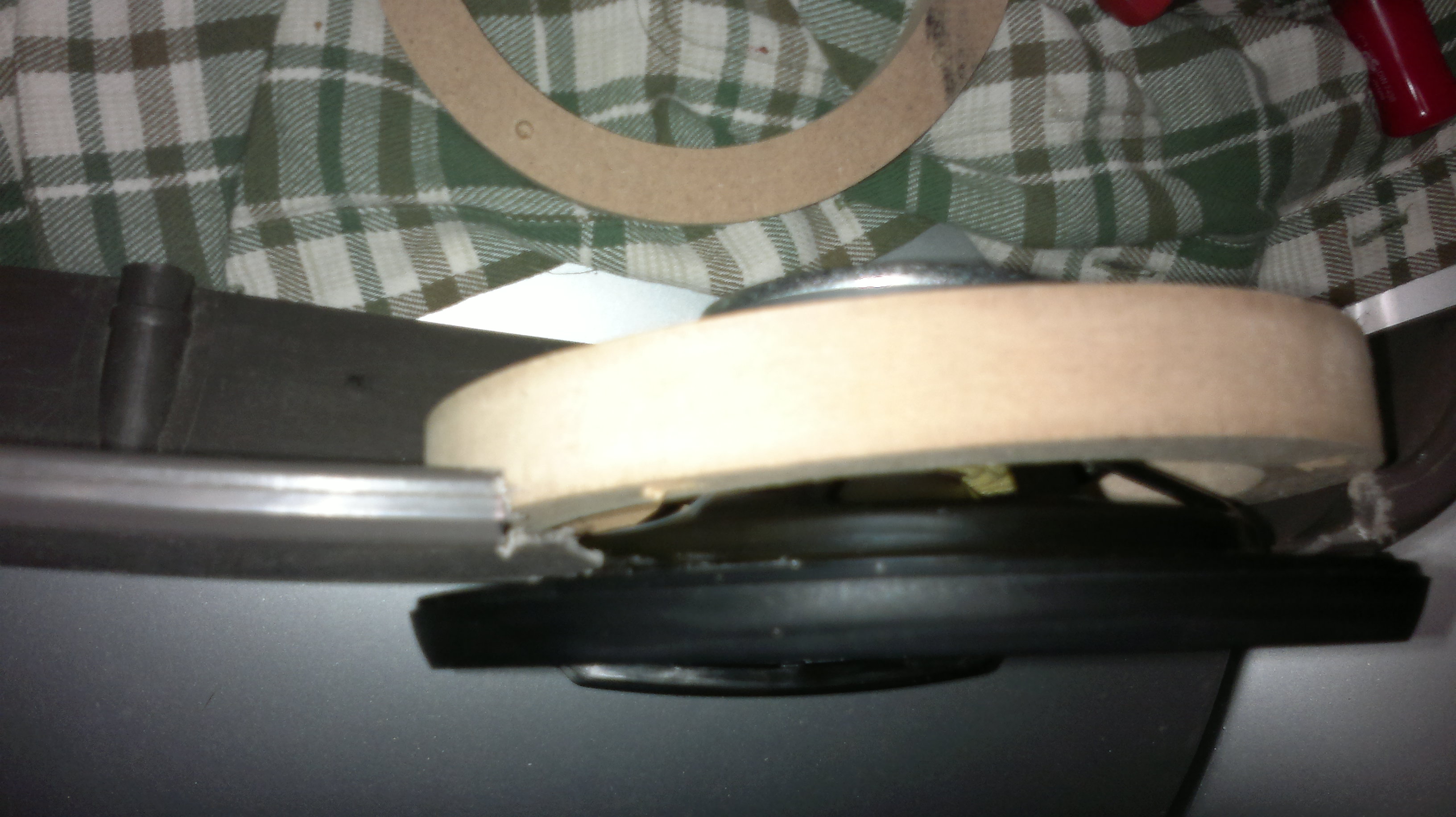

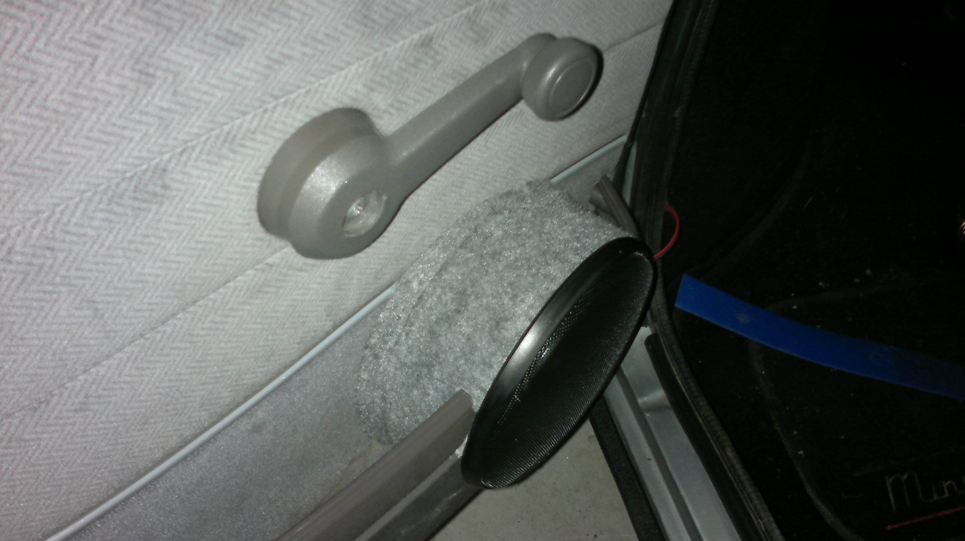

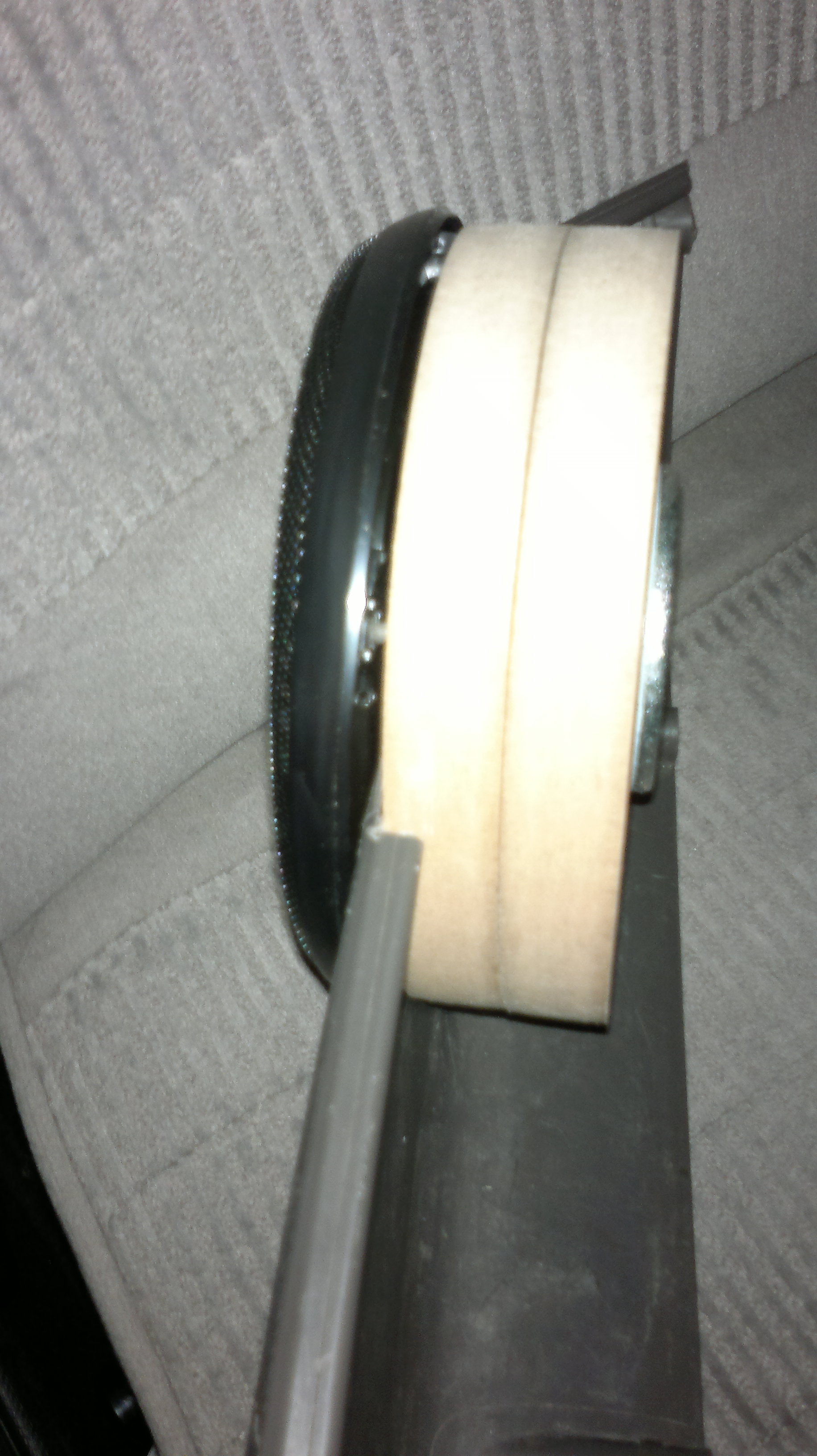

Taakse ei liikaa vaihtoehtoja ole, omassani oli laitettu takapenkin alle siihen etureunaan levy mihin oli paiskattu kajarit.. Ne sai lähteä..!! Taakse tein piippuhyllyyn samalla tavalla,juuri menee 6,5" mun hyllylle.. eteen puhkasin ovipahviin ja juuri ja juuri mahtui 5,25" kalvo siihen.. Se tuli suojan kera sinne ovikotelon sisään.. Pitäs se kotelo vielä modata, todennäköisesti tulee myös nostettua kaiutin sieltä oven sisästä koska lasi ei nyt aukea täysin alas asti.... Mutta onpa meteliä joka suunnasta... !!

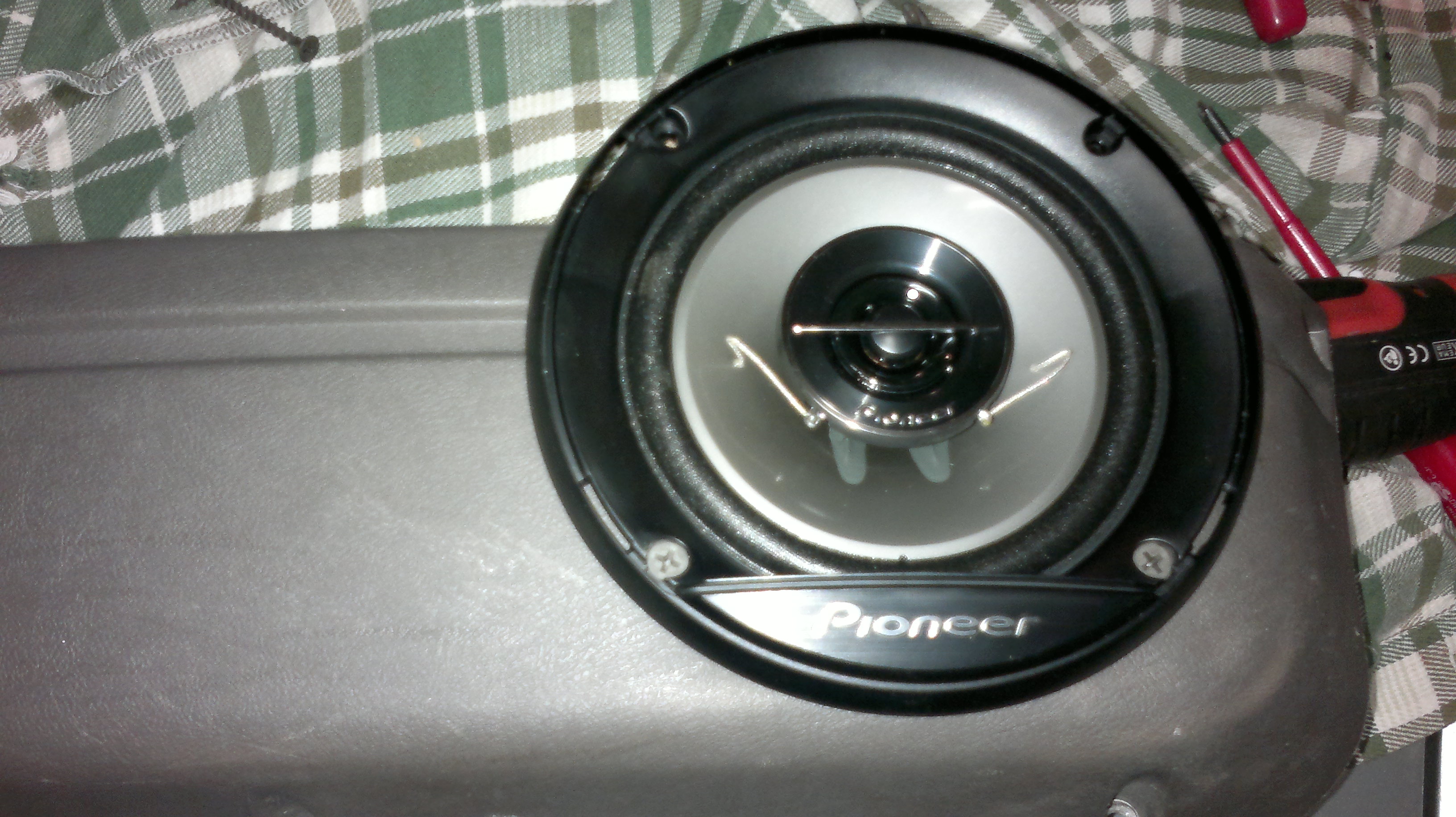

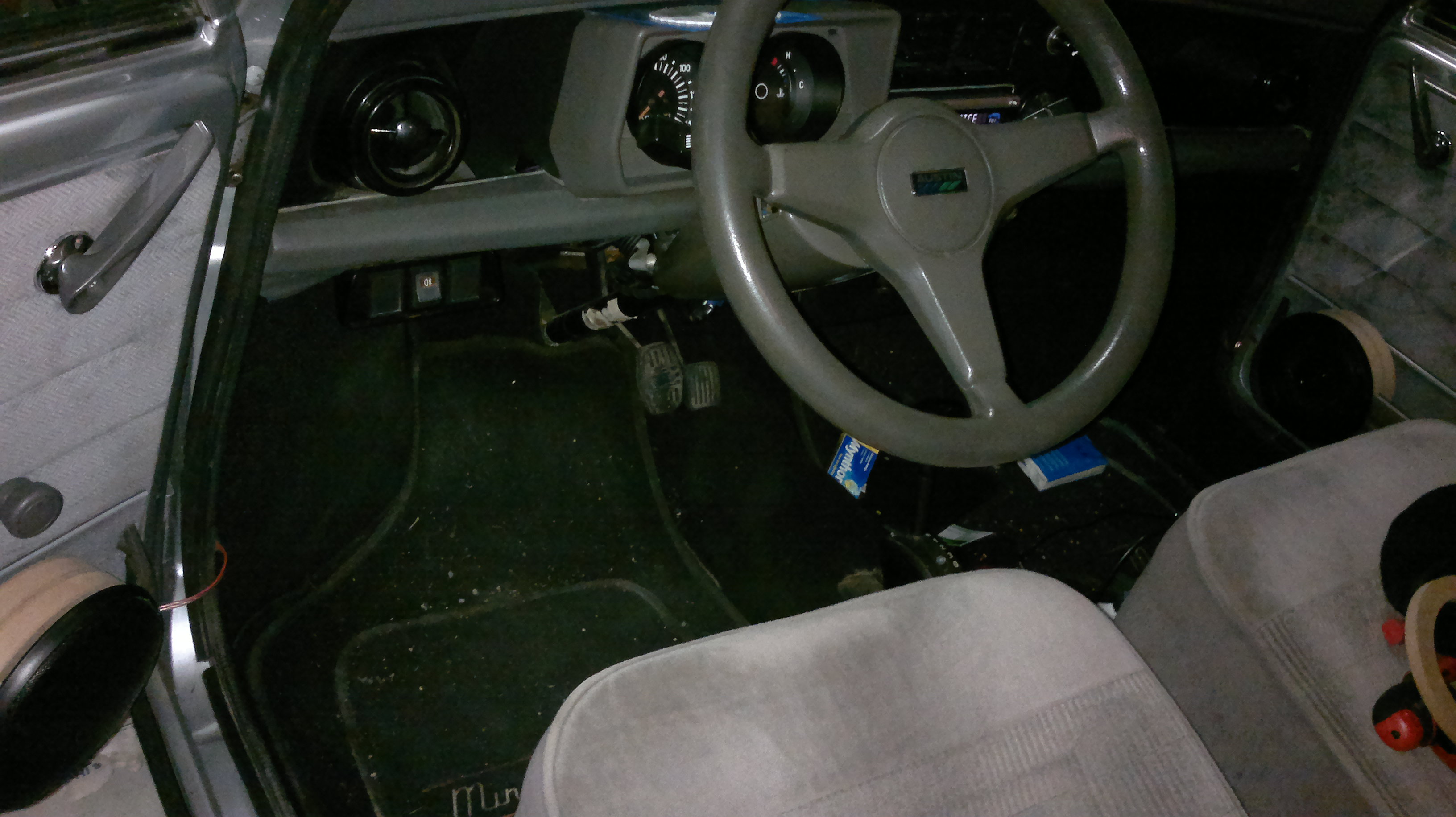

Nyt on noi etukajareiden asennukset valmiit. Tämmöset niistä loppuviimein tuli. Paremminkin olis voinu tehdä.
