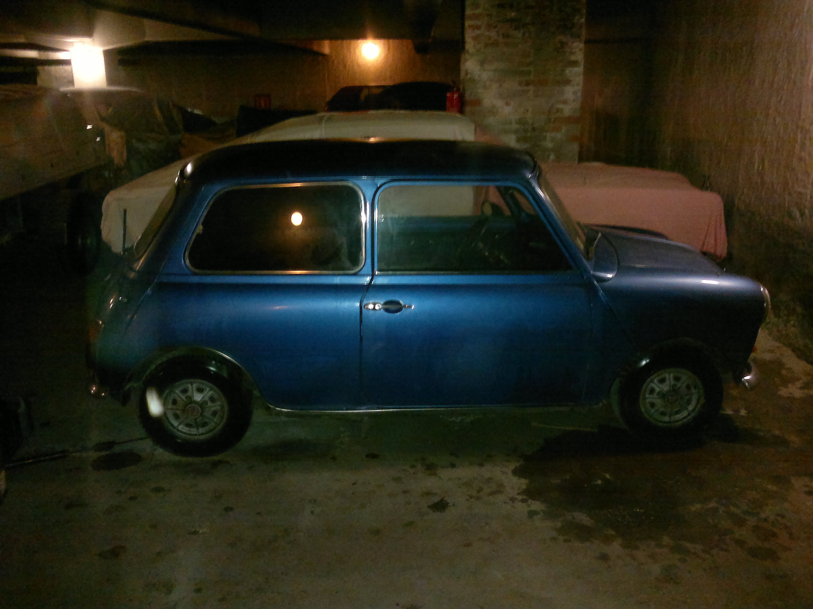

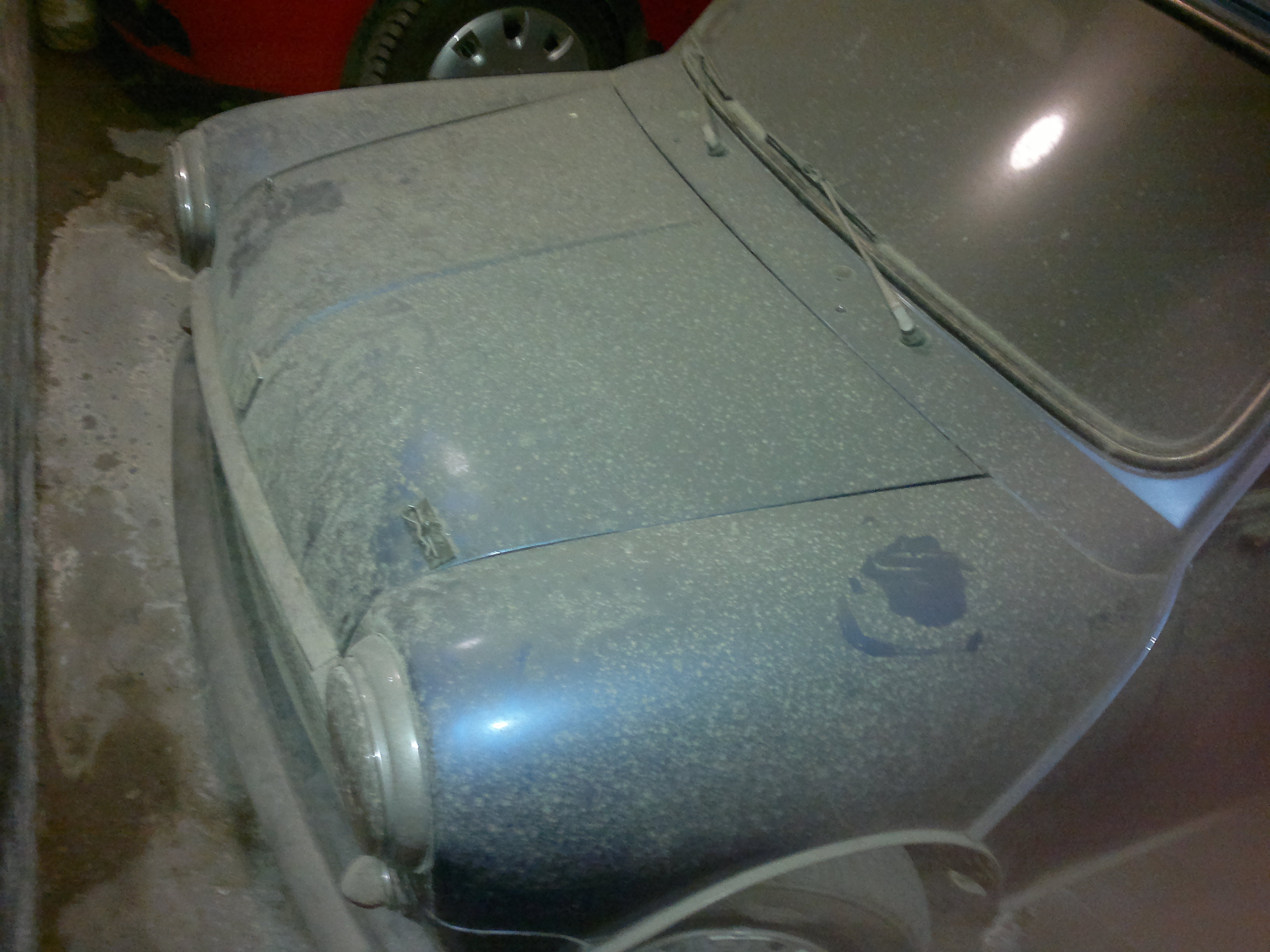

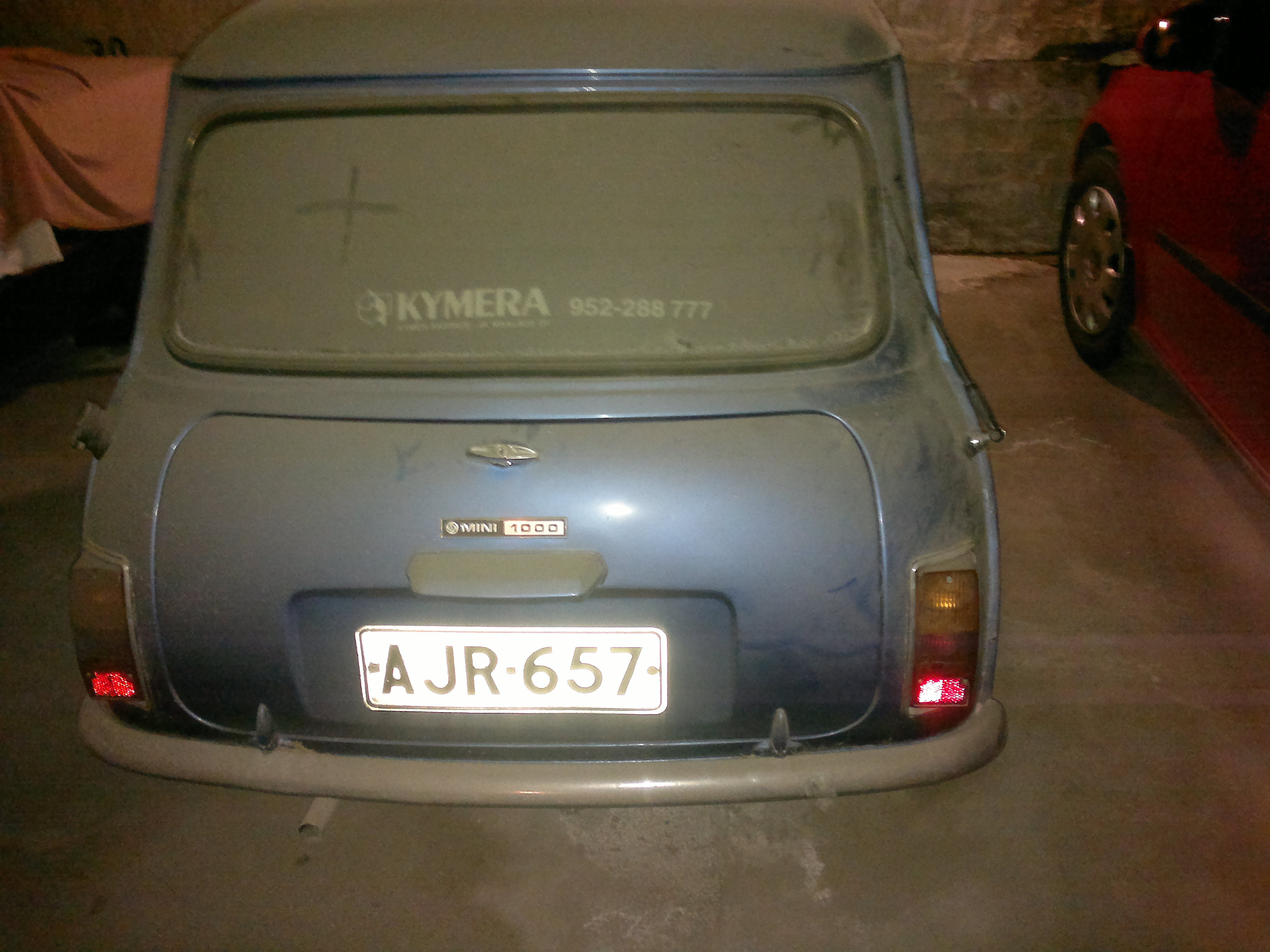

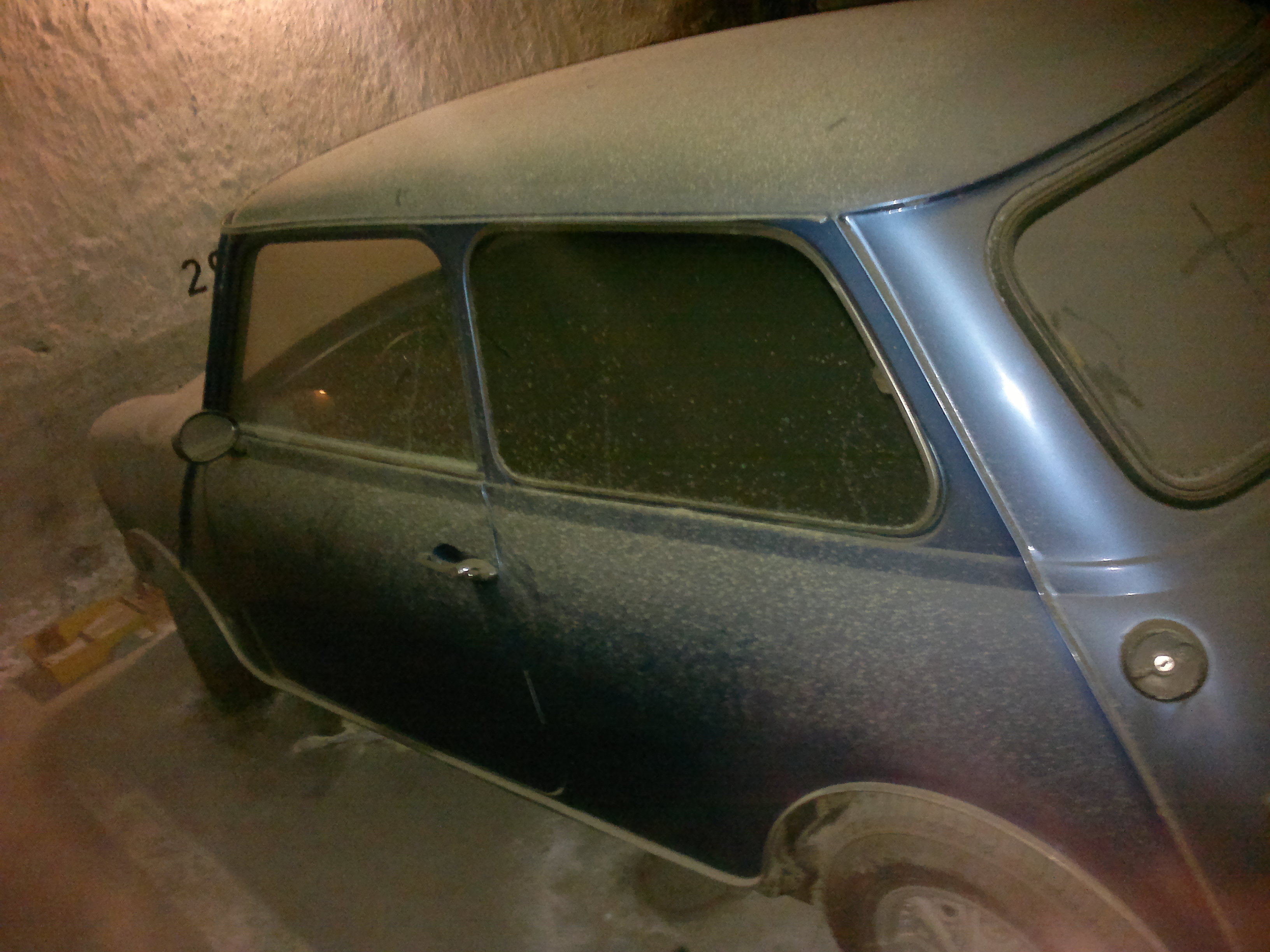

mini_1000 Kirjoitettu 2. Tammikuuta, 2013 Kirjoittaja Raportoi Kirjoitettu 2. Tammikuuta, 2013 Tässä ensimmäiset kuvat. Sormet syhyää päästä näkemään mitä pölyn alta ilmestyy.

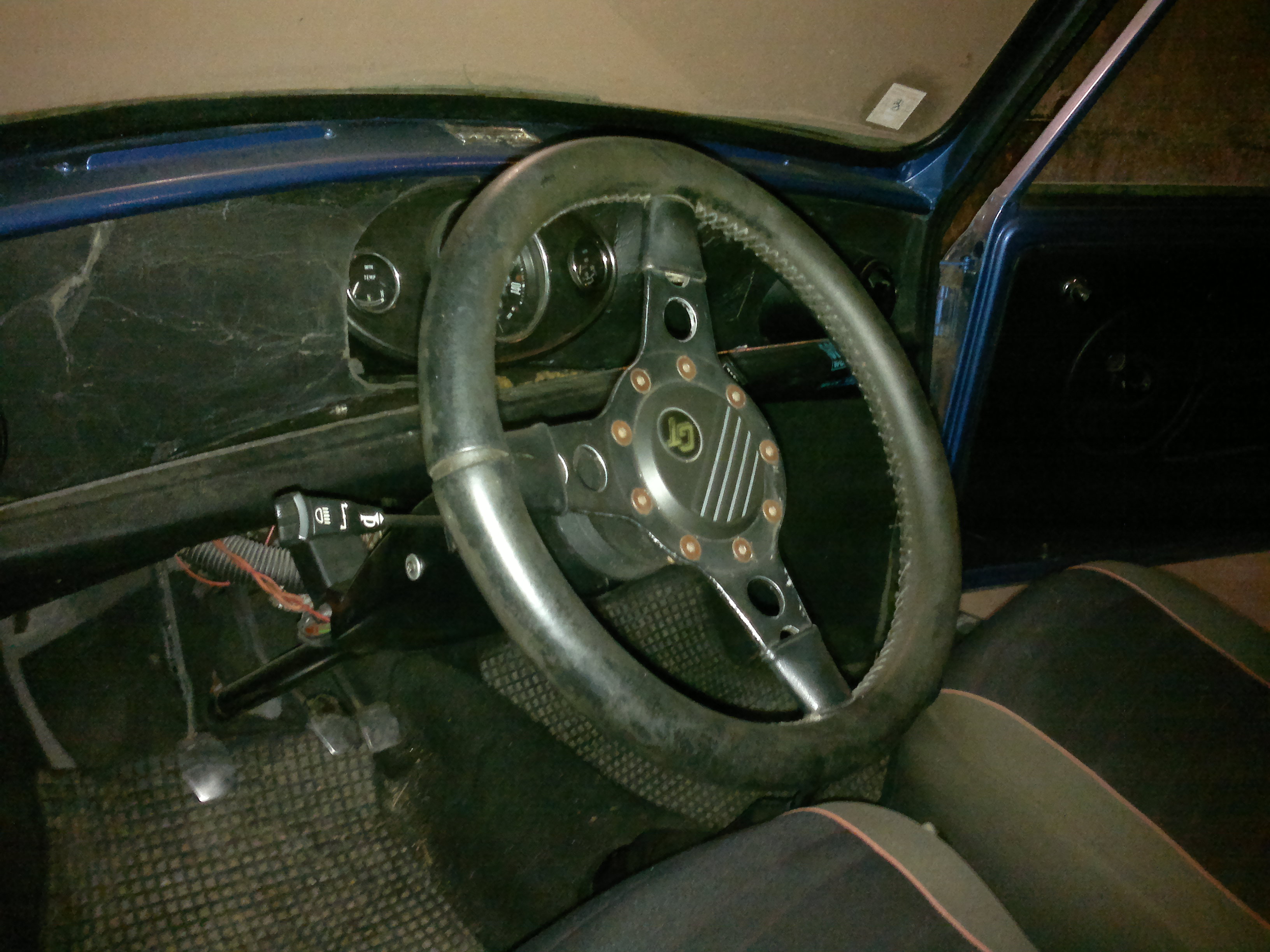

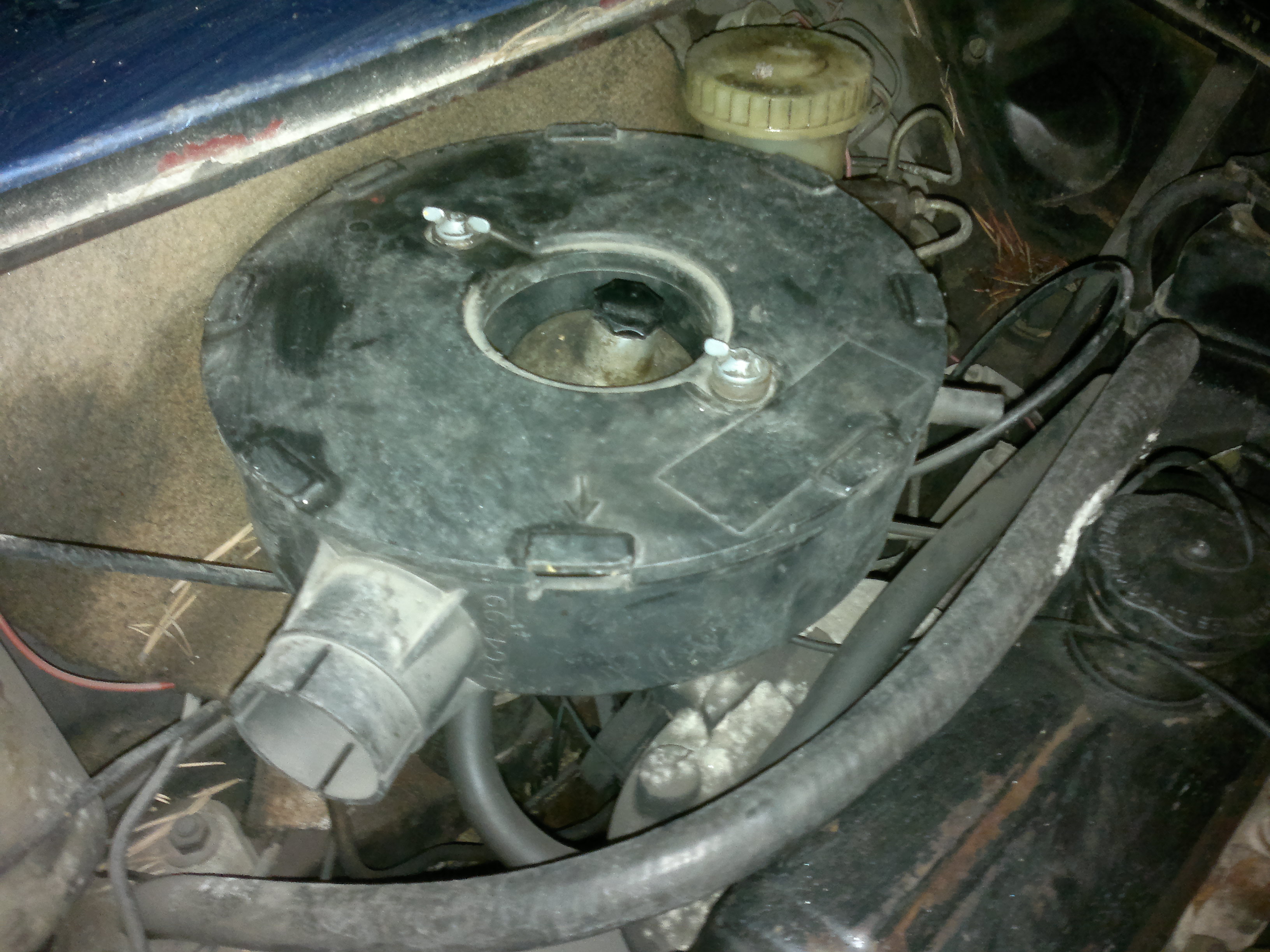

mini_1000 Kirjoitettu 6. Tammikuuta, 2013 Kirjoittaja Raportoi Kirjoitettu 6. Tammikuuta, 2013 Nyt on päästy tutkimaan Mini sisältä ja postettu liiat pölyt pinnalta. Mini näyttää selvinneen vuosista erittäin pienillä ruoste- ja maalivaurioilla. Ainoastaa oikeaan etukulmaan on osunut jotain, ja sieltä puuttuu lokasuojan kromilista. Jos auto ulkoa oli hyvässä kunnossa niin sisällä on sitten hieman puuhasteltavaa kohtuullisen kulahtaneiden penkkien ja kojelaudan "pahvin" kanssa. Littanassa oleviin renkaisiinkin sain ilmat ja pääsin kokeilemaan vieriikö Mini. Käsijarru pois päältä ja työntämään. Mini liikkui mutta peräpäästä kuului rahinaa eli tarkoittanee seuraavalla kerralla huoltokäynnillä renkaiden vaihtoa ja jarrujen tarkastusta. Konepellin alta löytyi suhteelisen siisti moottori, mutta kantta en ehtinyt vielä avata ja todeta liikkuuko venttiilit eli sekin sitten seuraavalla kerralla. Mitähän tuosta ilmanputsarin kyljestä olevista liitynnöistä puuttuu? On tainnut mennä jotain osia toisiin projekteihin?
