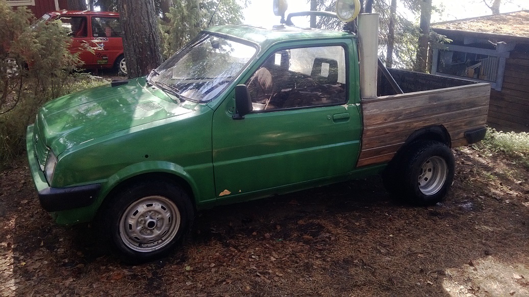

minorv8 Kirjoitettu 7. Heinäkuuta, 2016 Raportoi Kirjoitettu 7. Heinäkuuta, 2016 4minisiä kompaten: pikkis tuli rakennettua oman pään mukaan. Siihen oli muutama käytännön syy. Kirjaimellisesti suurin oli lavan pohja joka oli kunnostuskelvoton. Briteistä saa uutta lavan pohjaa mutta laatu on mitä on ja esim. M-Machinen pohja tulee kahdessa palassa. Lavan runko on pokattua peltiä (matala ja leveä U-profiili) ja lähes jokainen vanha pikkis on mallia notkahtanut lava. Eli sen toteutin sitten putkirunkoisena alkuperäistä muistuttaen + lavapellit 1,2 mm pellistä käsin naputtelemalla (nämä taas eivät todellakaan muistuta alkuperäistä). Toinen muutos on jarrut. Sovitin 90-luvun Minin tehostetun pääsylinterin pikkiksen koppaan vaikka sen ei sinne pitäis sopiakaan. Mk1 kopassa on konepellin saranat eri paikassa eli just siinä missä tehostimen/polkimien teline köllöttää. Mutta siellä ne nyt on. Kolmas juttu oli sisustus josta halusin Cooper tyylisen. Vähän senkin takia että väri oli Cooper / Super deluxe osastolta arvottu. Maalari kysyi multa muutaman kerra että haluanko ihan oikeasti autosta tämän värisen... Ei välttämättä ollut hänen juttunsa mutta maalasi siitä huolimatta :P

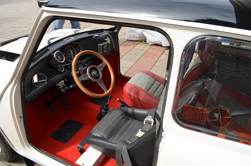

Birchbay garage Kirjoitettu 8. Heinäkuuta, 2016 Raportoi Kirjoitettu 8. Heinäkuuta, 2016 No joo... Jokainen saa miun puolesta tehä semmosta, mitä sattuu tulemaan... :P Eikä tämäkään mikään entisöinti-projekti oo, kaukana alkuperäisestä, mutta vähän sinnepäin kuitenkin. Sisustaan täytyy vielä jotain humpuukia keksiä, mm.kojelauta täytyy rakentaa omasta päästä, tai siis alumiinipellistä ja etupenkeiksi tulee Cobra Classicit, eli tämmöset.

johnny Kirjoitettu 12. Heinäkuuta, 2016 Raportoi Kirjoitettu 12. Heinäkuuta, 2016 kyllähän ahdettu on aina tahdottu.. vaikka muuten se kovin tavalliselta näyttääkin. ;D ja toi pickuppi on kuin omista hahmotelmista.. pystyputket ja kaikki herkut sivupeilejä myöten. :P sori birchbay garage kun tää tosiaan meni vähän sun tekemisien ja tän projektin ohi.. ei ollut nimittäin nimenomaan sinulle suunnattu se mun alkup. kysyms vaan kaikille täällä jotka museorouskuja rakentaa. olis kai pitänyt tehdä joku oma ketju.. tai ehkä jättää kokonaan kysymättä. C:-)
Birchbay garage Kirjoitettu 16. Heinäkuuta, 2016 Raportoi Kirjoitettu 16. Heinäkuuta, 2016 Posti-kusti toi jakkarat ja takapenkin verhoilun männä viikolla. Ihan asiallisen näköset ja hyvät istua... ;) Kojelautaakin vähän suunniteltiin, joku tuontapainen siitä saattaa tulla...

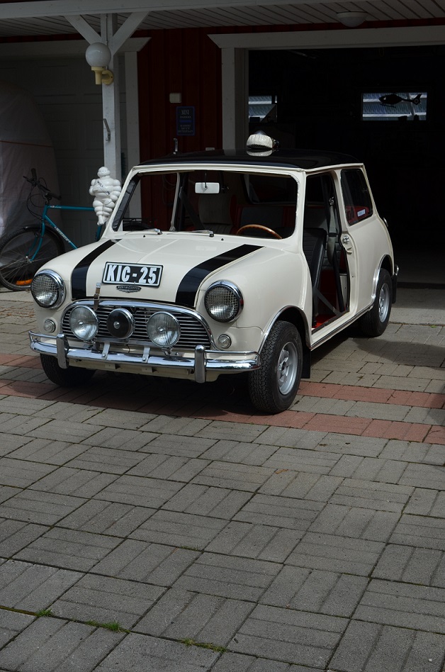

Birchbay garage Kirjoitettu 25. Heinäkuuta, 2017 Raportoi Kirjoitettu 25. Heinäkuuta, 2017 Projekti etenee hitaasti, mutta varmasti. Tältä näyttää tänään. Kojelauta työn alla... AAB-1 1
mini850 Kirjoitettu 25. Heinäkuuta, 2017 Kirjoittaja Raportoi Kirjoitettu 25. Heinäkuuta, 2017 Hienolta näyttää
