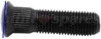

Täs ihan justiinsa meinaan laittaa uutta pulttia tilaansa, mutta tuli pikku este...
Uusi pultti ei kyllä mene tilaansa ilman väkivaltaa, ellet joko:
1. rälläkällä (siis kulmahiomakones) / viilalla ihan pikkasen viilaa pultin kannasta yhdestä kohtaa pois
tai
2. pitää ottaa se pieni navan pala irti levystä, lähtenee ilmeisesti niillä neljällä pultilla irti jotka ovat vetarin mutterin ympärillä?
Kait tuo pultti menis jos vaan paukuttelis / vääntelis, mutta sitte on ainaki kierteet mennyttä kalua, tai se rihloitus sielä navassa...
Meinasin jo tarttua rälläkkään ottaa pienen sirvun veke tuosta pultin kannasta, mutta ajattelin kuitenkin tulla täältä kysymään kumpi on parempi... :)
Moi,
Kuten jo aikaisemmin mainitsin, niin lyö kevyesti niin pitkälle kun menee ja sitten mutterilla, teräs-sellaisella vedät sen sisään loppumatkan, kuitenkin siten että koko ajan on paljon kierrepintaa (ettei ole ihan huulilla). Prikkaa väliin.
Kiristä kireelle, pikkasen naputat, kiristät lisää ja naputat, niin menee pohjaan.
Joskus joutuu pyöreäkantaisesta ottamaan pikkusen rälläkällä pois, että mahtuu pyörimään (sinistä viivaa pitkin kuvassa).
No menihän se pultti sinne tilaansa, kun vain rauhassa nitkutteli menemään ja loput veti peltivanteen mutterilla paikalleen. Hienosti onnistui ei ongelmia kierteiden kanssa.
