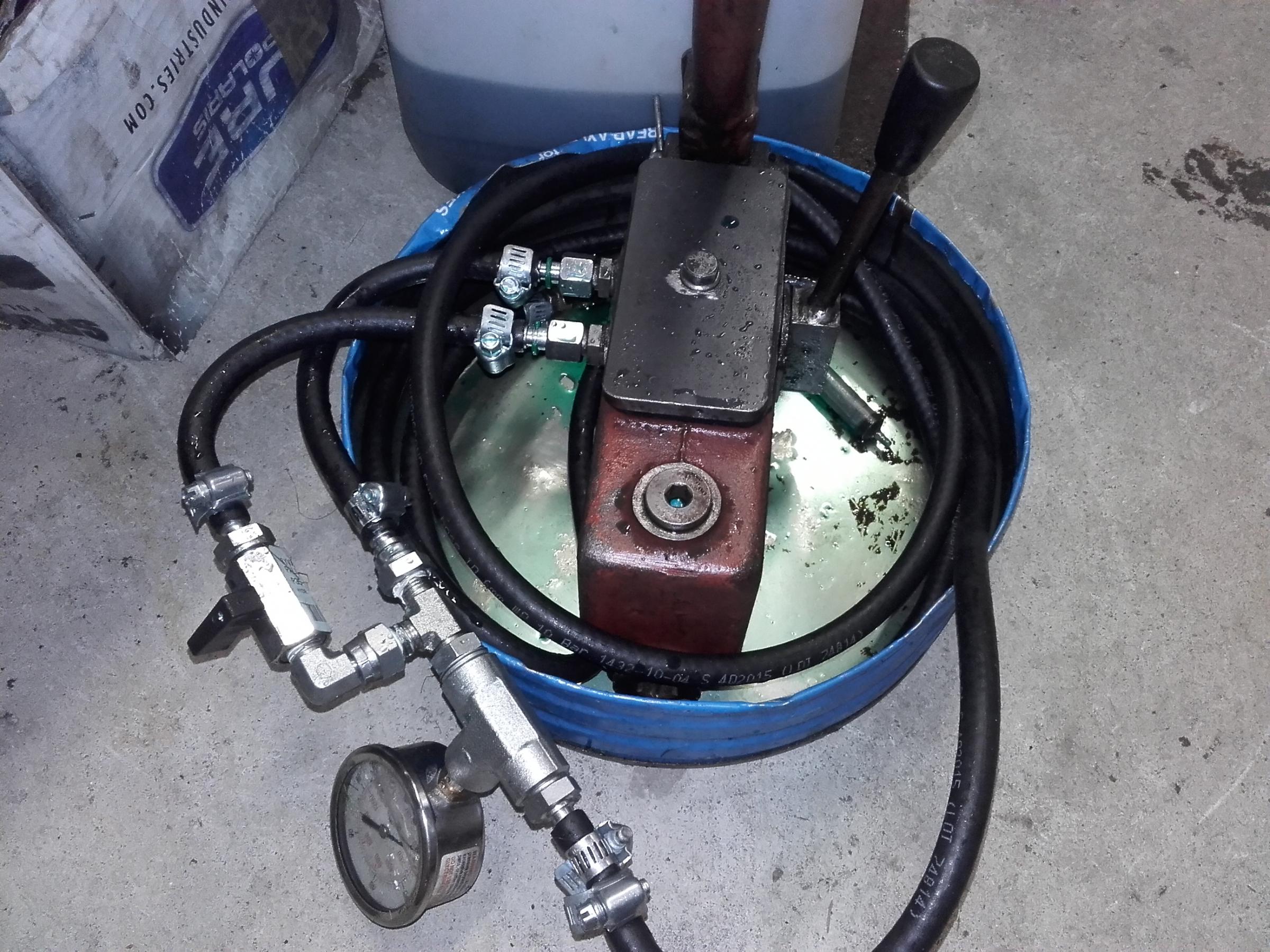

jyppe Kirjoitettu 7. Syyskuuta, 2016 Kirjoittaja Raportoi Kirjoitettu 7. Syyskuuta, 2016 nonii pitää turvautua vanhempien tietoon elikkä hydrolastic pumppua olen rakentanut ja ongelmaksi enää tulee ventiili joka sopisi hydrolastik täyttöventiiliin. mistä kannattaisi kysellä täyttöhanaa. ebaysta taitaa olla mutta mieluiten ostaisin jostain suomesta. sitten onko näin että paine on 30bar?. Mitenkä tai mistä jotkut harrastajat ovat mitanneet että jousitus olisi sopivankorkealla? Lisäksi kuvia ja omia rakennepumppujen tietoa voi kertoilla :D

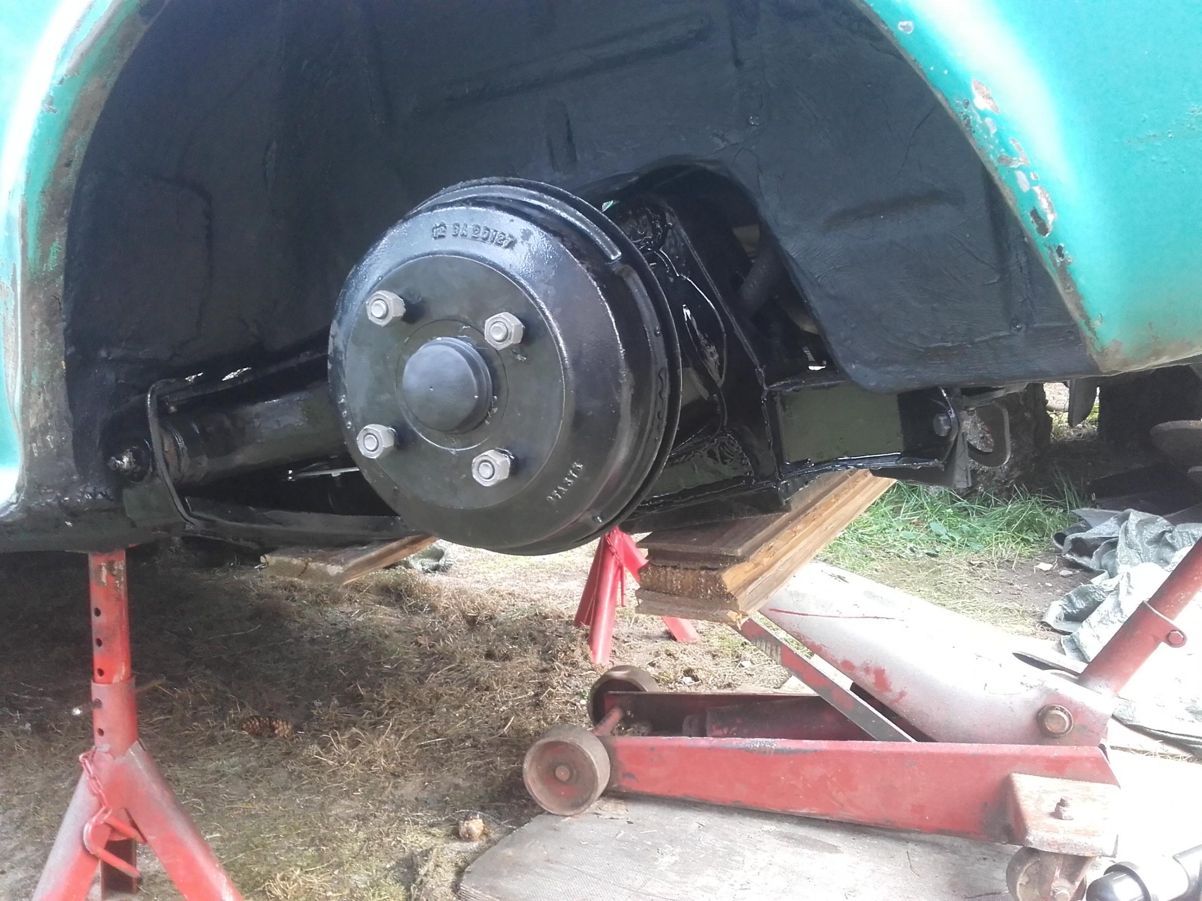

jyppe Kirjoitettu 8. Syyskuuta, 2016 Kirjoittaja Raportoi Kirjoitettu 8. Syyskuuta, 2016 tänään tuli laitettua viimein takapukkipaikoileen. oli hiemanhankala takapukin etukiinikkeet mutta kaikista vastoin käymisistä selvittiin. Parikuvaa päivästä.
FD100L Kirjoitettu 9. Syyskuuta, 2016 Raportoi Kirjoitettu 9. Syyskuuta, 2016 (muokattu) nonii pitää turvautua vanhempien tietoon elikkä hydrolastic pumppua olen rakentanut ja ongelmaksi enää tulee ventiili joka sopisi hydrolastik täyttöventiiliin. mistä kannattaisi kysellä täyttöhanaa. ebaysta taitaa olla mutta mieluiten ostaisin jostain suomesta. sitten onko näin että paine on 30bar?. Mitenkä tai mistä jotkut harrastajat ovat mitanneet että jousitus olisi sopivankorkealla? Lisäksi kuvia ja omia rakennepumppujen tietoa voi kertoilla :D Lokasuojan reunastahan se mitataan, on olemassa metallinen tulkki vanteen/ lokasuojan väliin. Mutta kyllä sen muutenkin mittaa (joissain kirjoissa mitat) ja mikä korkeus nyt itseä miellyttää? Mulla on pumppuna putkimiehen koepainepumppu ja liittimenä ihan tavallinen liitin venttiiliin. Jos on järjestelmä ollu tyhjänä niin eka täyttö jonkin verran painetta ja sitten ensin ilmanpoisto useampaan kertaan niin kauan kun ilmakuplaa tulee. Alkuperäisellä pumpulla missä alipainepumppu, tietenkin kävis helpommin, mutta tuolla onnistuu yhtälailla kun malttaa. Painetta kantsii lisätä mun mielestä vaiheittain ja keventää, nostaa autoa jonkin verran ilmaan. Välillä laskea auto alas ja tsekata korkeus. Näin varsinkin jos/ kun wanhat elementit ja järjestelmä ollut täysin tyhjä. Muokattu: 10. Syyskuuta, 2016, käyttäjä: FD100L

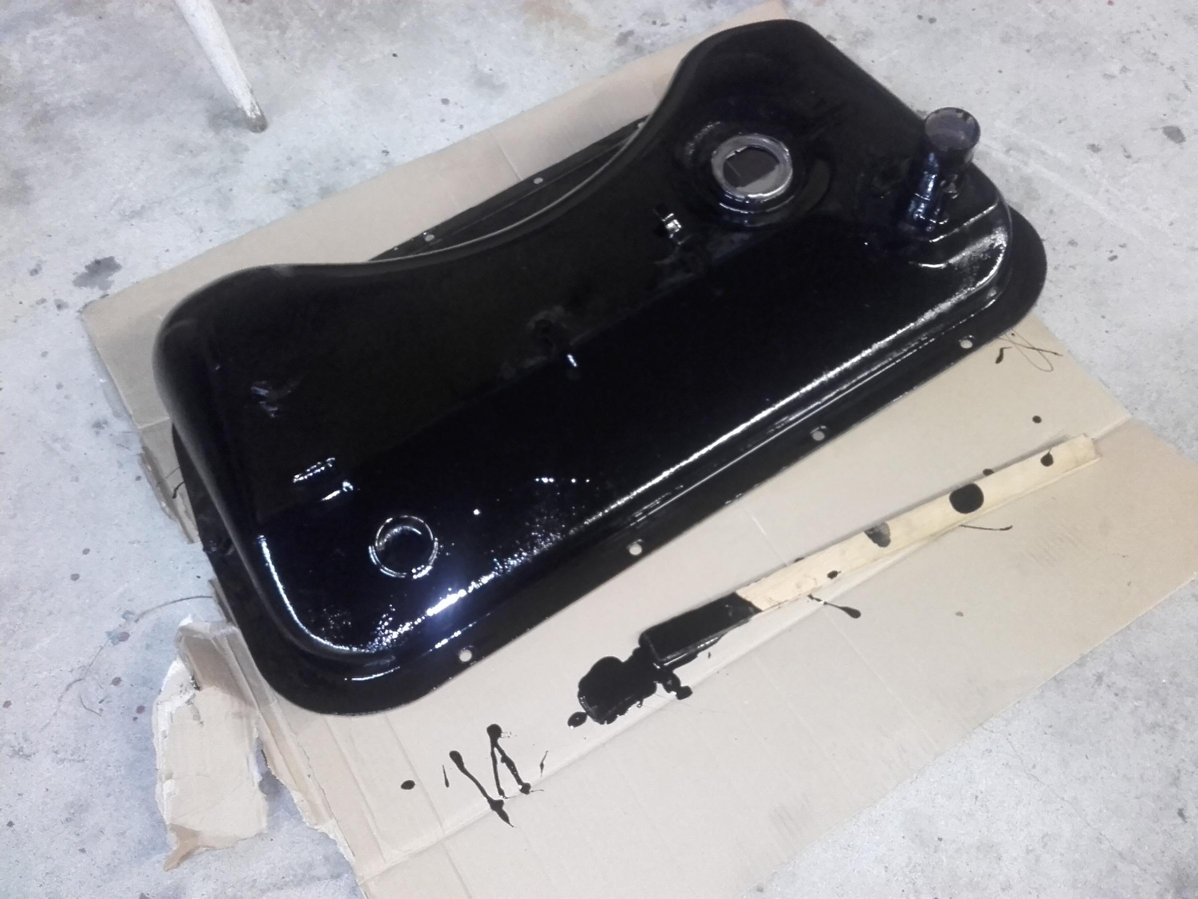

jyppe Kirjoitettu 24. Syyskuuta, 2016 Kirjoittaja Raportoi Kirjoitettu 24. Syyskuuta, 2016 nonii joutihan sitä tankinmaalauksee hyvähän siitä tuli. hydrolastik pumppu rakennettu myös ja kokeiltu toimiiko ja lisäksi paineen paluulinjakin toimi hyvin. Huomenna kokeilemaan nouseeko mailerin jouset vai ei.
jyppe Kirjoitettu 25. Syyskuuta, 2016 Kirjoittaja Raportoi Kirjoitettu 25. Syyskuuta, 2016 jousitusta ja pumppua testailtu paremmin tänään ja 15bar jätin jousituksen ja huomenna pumpailen lisää painetta järjestelmään, Pumppukin näytäisitoimivan hyvin ja hydrolastik pussit myös.
jyppe Kirjoitettu 26. Syyskuuta, 2016 Kirjoittaja Raportoi Kirjoitettu 26. Syyskuuta, 2016 kuvan näköinen pumppu tuli rakennettua jousituksen pumppaukseen. onko normaalin näköinen etupukin jousi vai vaan ajan tuomaan patinaan. viimenen kuva kun jousitus pumpattu valmiiksi.

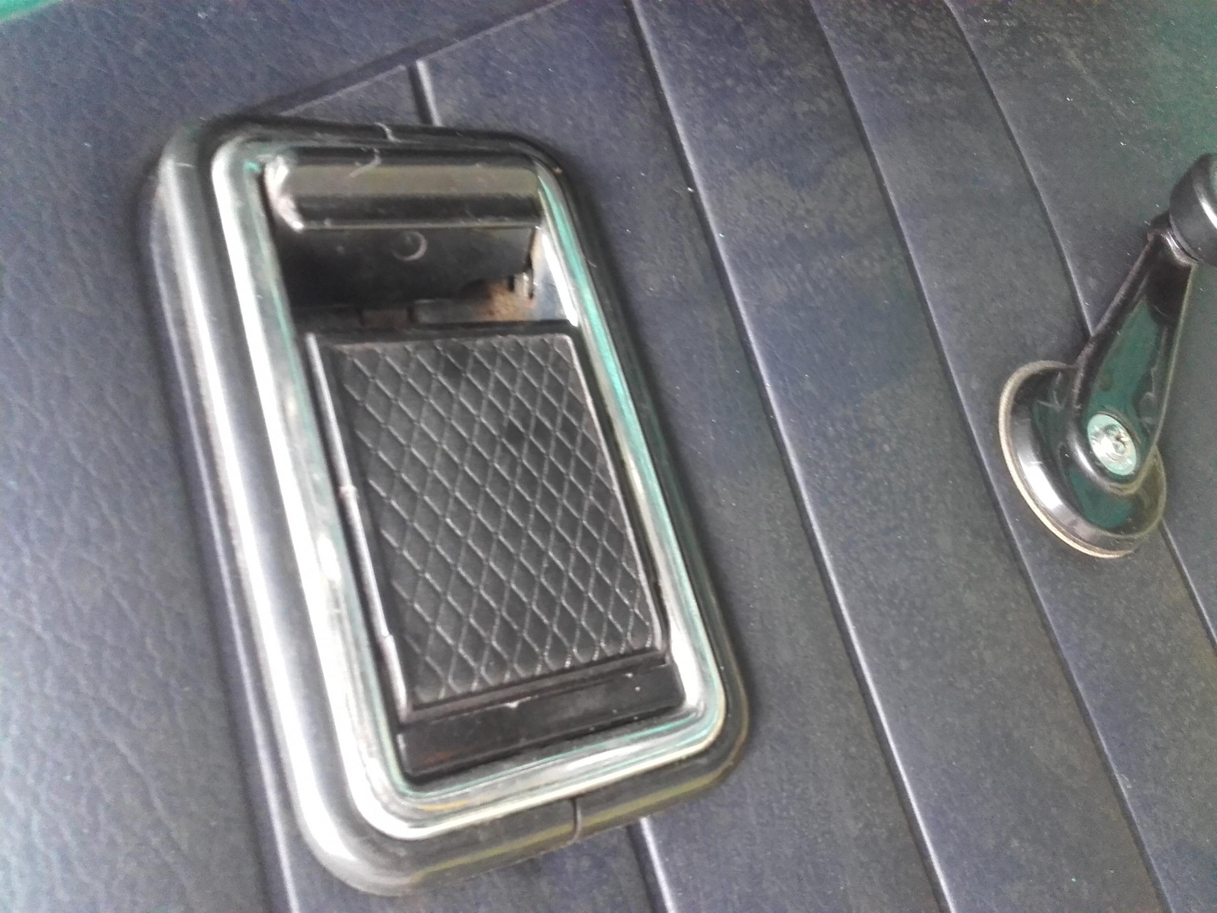

jyppe Kirjoitettu 30. Syyskuuta, 2016 Kirjoittaja Raportoi Kirjoitettu 30. Syyskuuta, 2016 onkos kellään ylimääräisiä oven aukaisu kahvoja. minulla olisi vähän rikki apukuljettajan kahva. varaosa mailerissa on erinlaiset kahvat vähän kuin minissä.

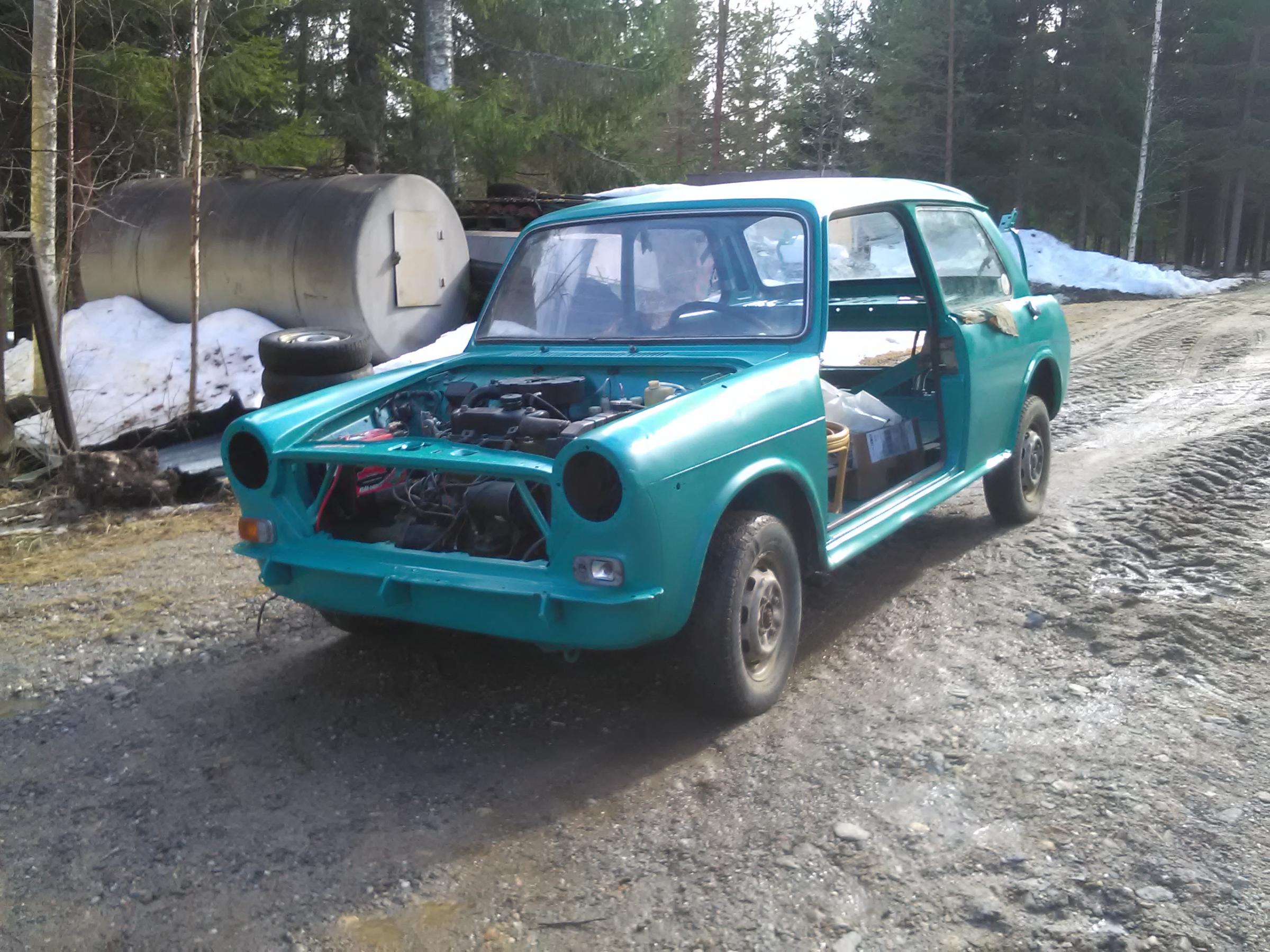

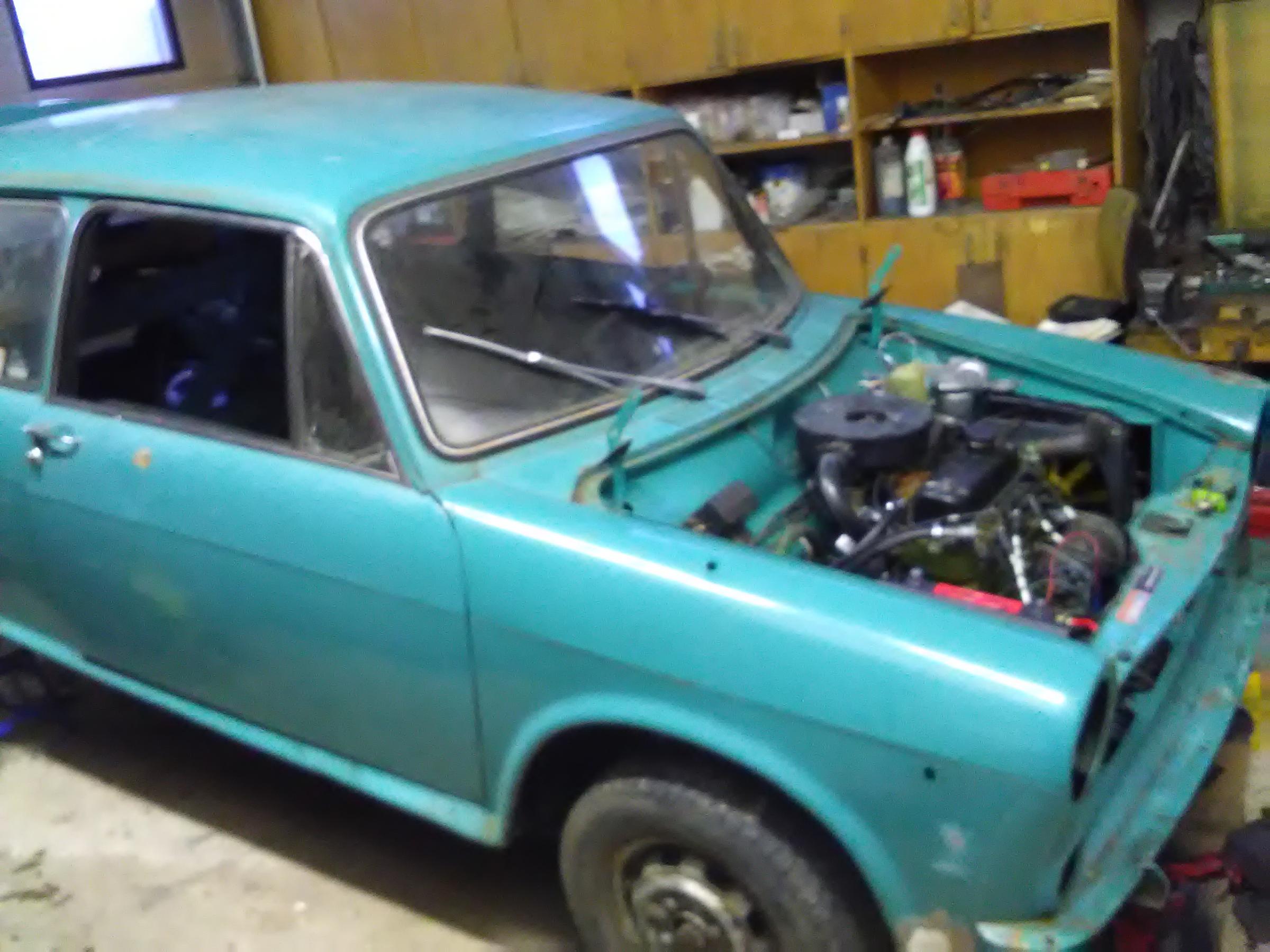

jyppe Kirjoitettu 5. Lokakuuta, 2016 Kirjoittaja Raportoi Kirjoitettu 5. Lokakuuta, 2016 tänään laitettu moottorikin paikoileen maileriin. huomenna lisää osienlaittoa paikoileen FD100L 1
FD100L Kirjoitettu 5. Lokakuuta, 2016 Raportoi Kirjoitettu 5. Lokakuuta, 2016 tänään laitettu moottorikin paikoileen maileriin. huomenna lisää osienlaittoa paikoileen Hyvällä mallilla alkaa oleen Maileri!
FD100L Kirjoitettu 5. Lokakuuta, 2016 Raportoi Kirjoitettu 5. Lokakuuta, 2016 kuvan näköinen pumppu tuli rakennettua jousituksen pumppaukseen. onko normaalin näköinen etupukin jousi vai vaan ajan tuomaan patinaan. viimenen kuva kun jousitus pumpattu valmiiksi. Ihan asiallisen näköinen pumppu! Aikamoinen maavara kyllä, ite laskisin hieman ja säästelisin "jousipusseja", mut tykkään kyllä aika matalasta jousituksesta. Pääasiahan on et se toimii.
jyppe Kirjoitettu 5. Lokakuuta, 2016 Kirjoittaja Raportoi Kirjoitettu 5. Lokakuuta, 2016 kiitoksia. joo tarkoitus olisi vielä jousitusta lopuksi säädellä kuhan ajamaan pääsen.

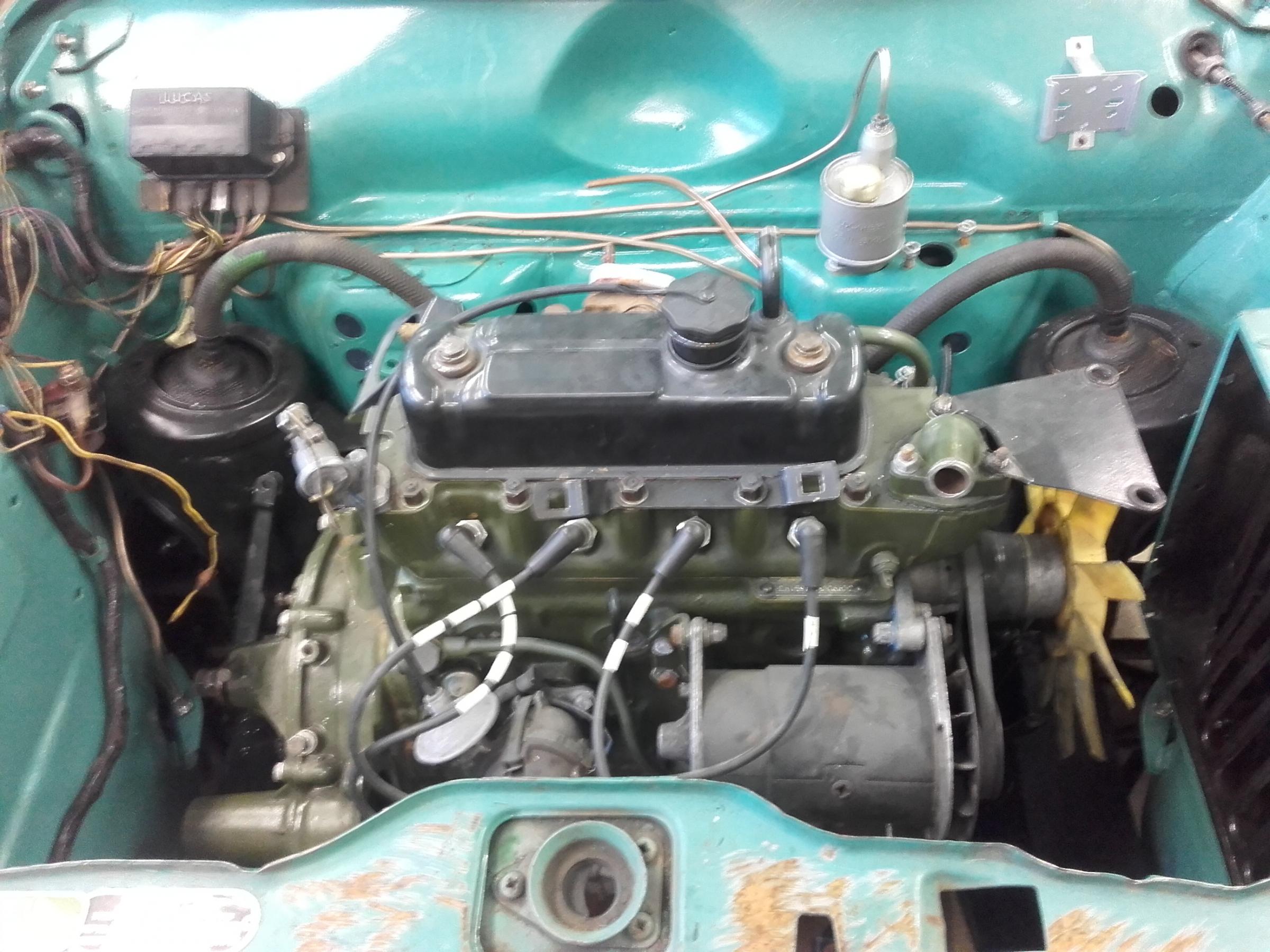

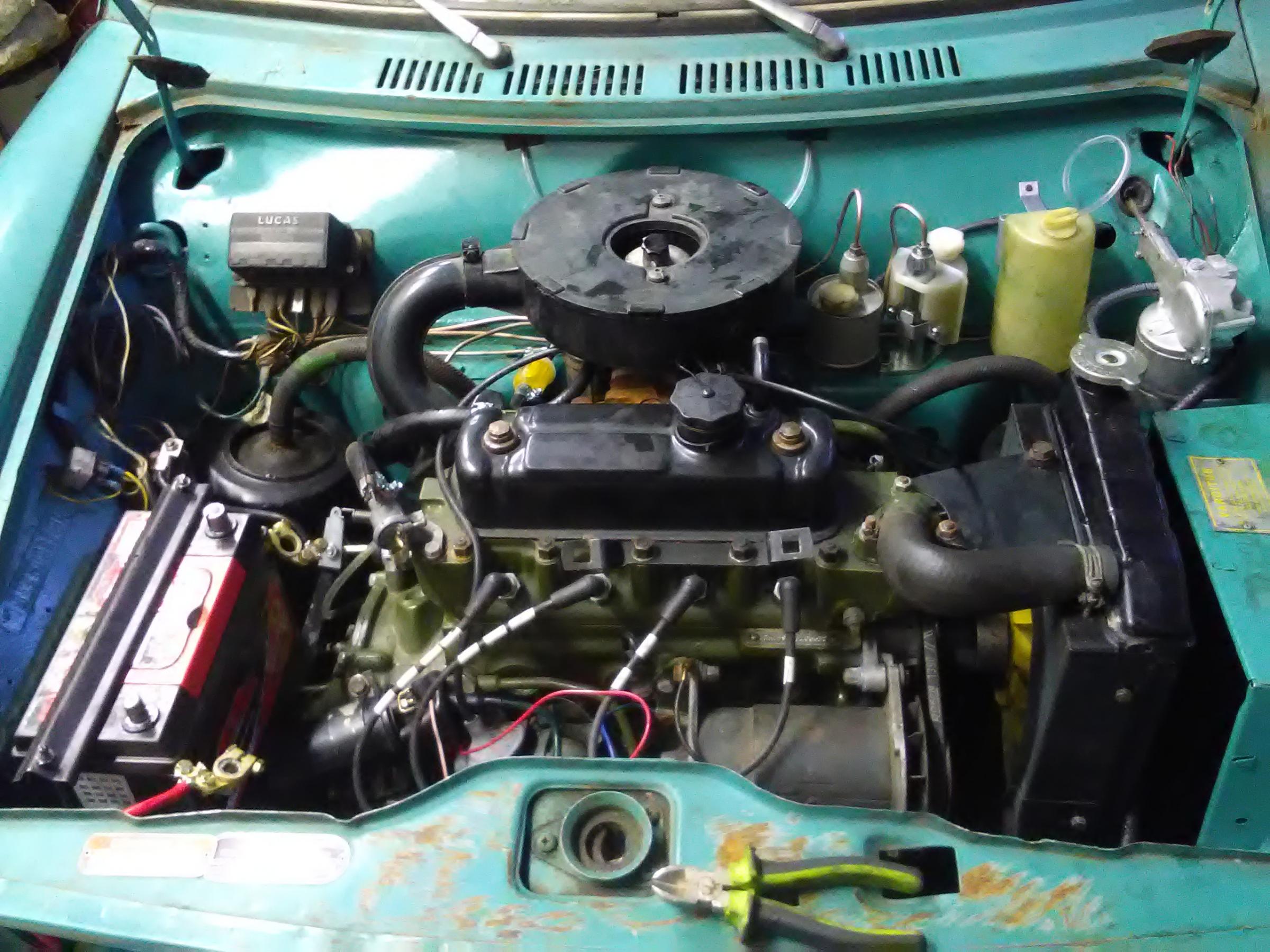

jyppe Kirjoitettu 19. Helmikuuta, 2017 Kirjoittaja Raportoi Kirjoitettu 19. Helmikuuta, 2017 nonii nyt on taas jatkettu mailerin rakentamista ja kysynkin mistä erottaa helpoiten että kumpikosähköjärjestelmä minun mailerissa on. epäilen vakiota eli +maadotteinen mutta olisi hyvä saada varmistustietoa. lisäksi eilen yritin konehuoneen solenoidilla käynistää moottoria mutta naksu vaan ja lopulta alkoin startin johto savuamaan pikkasen, missä vikaa voisi etsiä. sähkökaaviota luettu ja suurin osa johdoistavärien mukaan pitää paikansa mutta jotkut johdot ovat arvoituksia koska sähkökaavion värit eivät niiten kanssa täsmää. lisäksi tarvitseeko uudella bensapumpulla olla 2 johtoa kun liittimet löytyypumpunpäästä. alkuperäisessä on vaan 1liitin. eniten myös mietityttää minne moottorin kyljessä oleva sininen johtomenee ja yleismittarilla katoin kun painoi solenoidinnappia että tulee 8volttia virtaa. liitin sen aluksi menemän puolalle.
jyppe Kirjoitettu 19. Helmikuuta, 2017 Kirjoittaja Raportoi Kirjoitettu 19. Helmikuuta, 2017 Tältä näyttää konehuone nytten ja tänään saatu moottori käyntiin mutta vielä hakusessa että onkohan johdot oikein
FD100L Kirjoitettu 20. Helmikuuta, 2017 Raportoi Kirjoitettu 20. Helmikuuta, 2017 Tältä näyttää konehuone nytten ja tänään saatu moottori käyntiin mutta vielä hakusessa että onkohan johdot oikein Komialta näyttää! Johdoista ei osaa sanoa, vaikka piirit pitäs olla yksinkertaisia joskus mystisiä ja värit heittelee näissä. Päävirtakatkaisija jossain "konttorinpuolella" on mun mielestä yleensäkin hyvä idea!

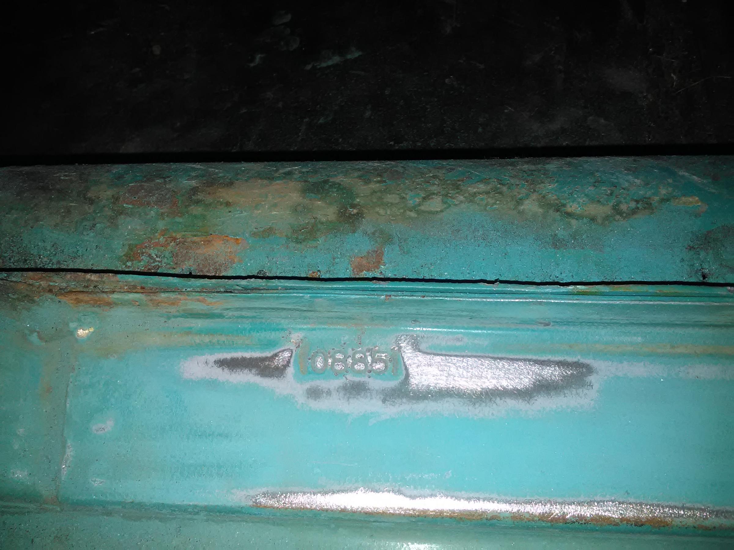

jyppe Kirjoitettu 14. Maaliskuuta, 2017 Kirjoittaja Raportoi Kirjoitettu 14. Maaliskuuta, 2017 Nyt pakoputki tehty kokonaan uudestaan valmiiksi ja aloitettu maalihionta homma. Löyty numerosarja kysynkin mitä numerosarja tarkoittaa.

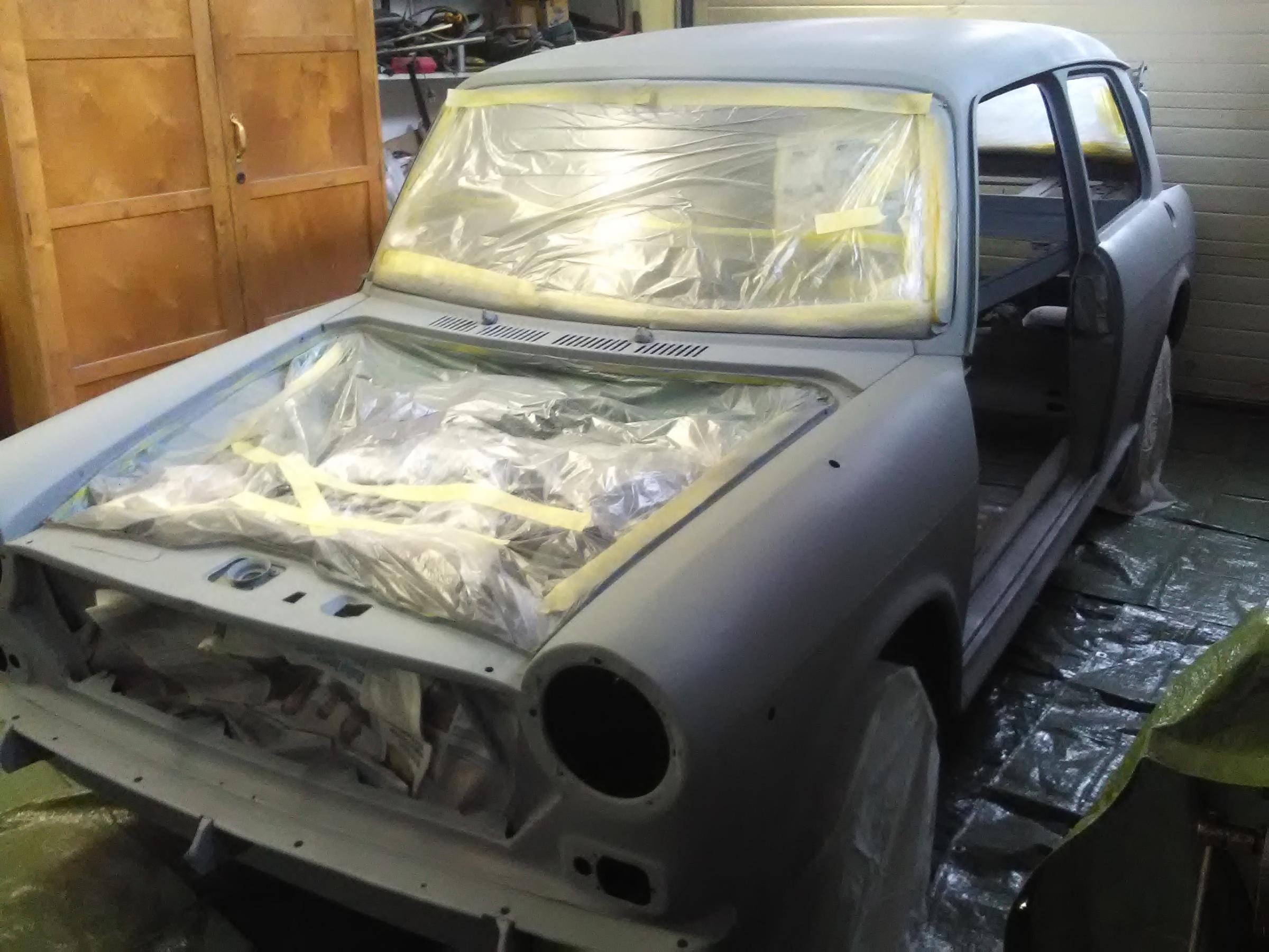

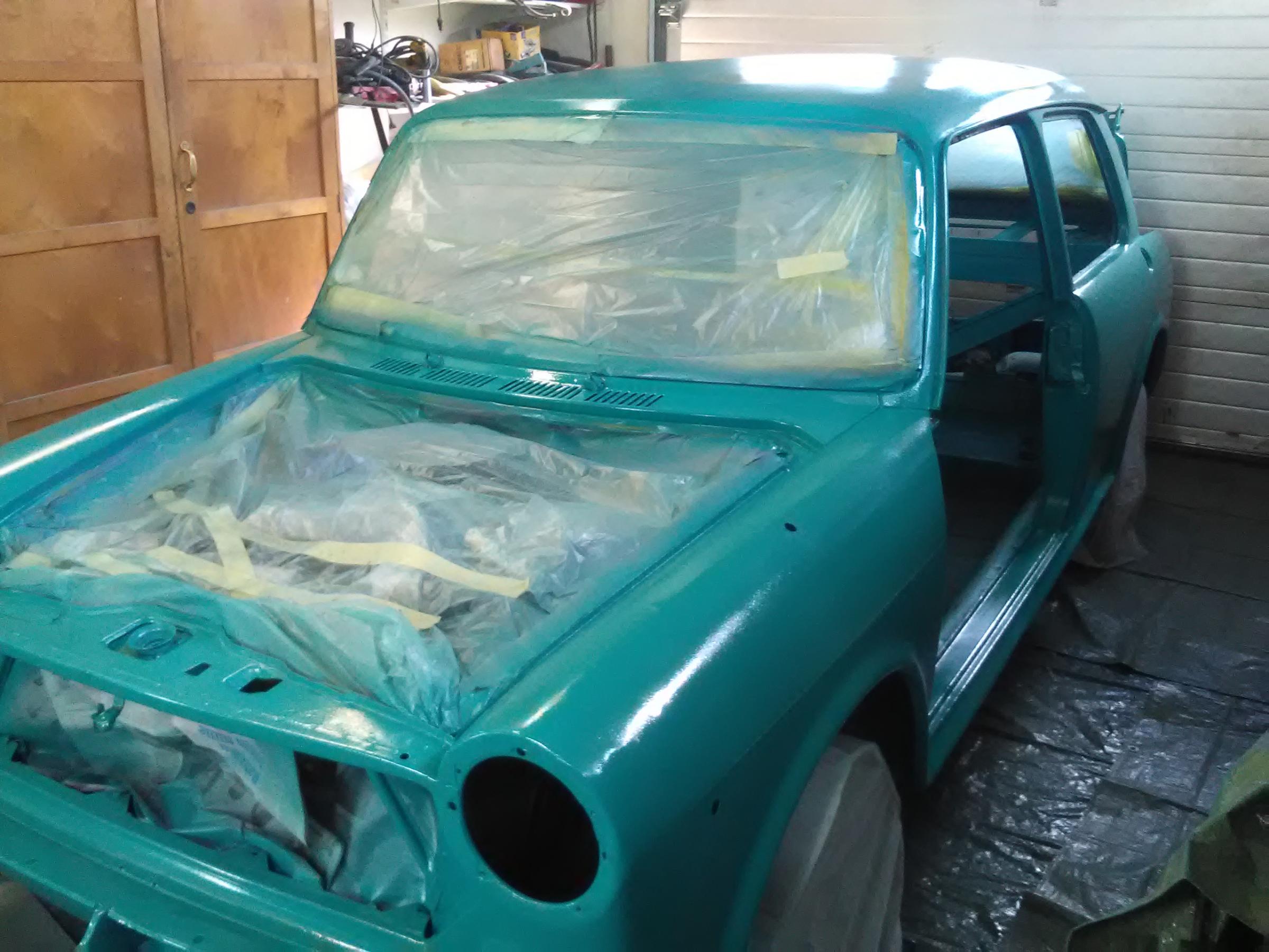

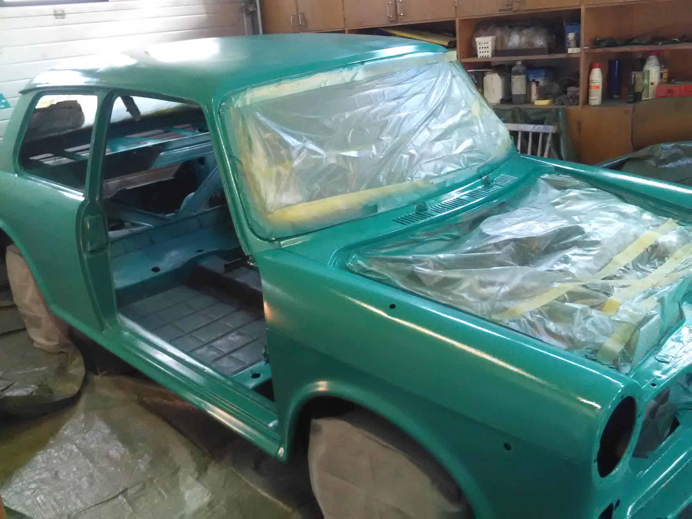

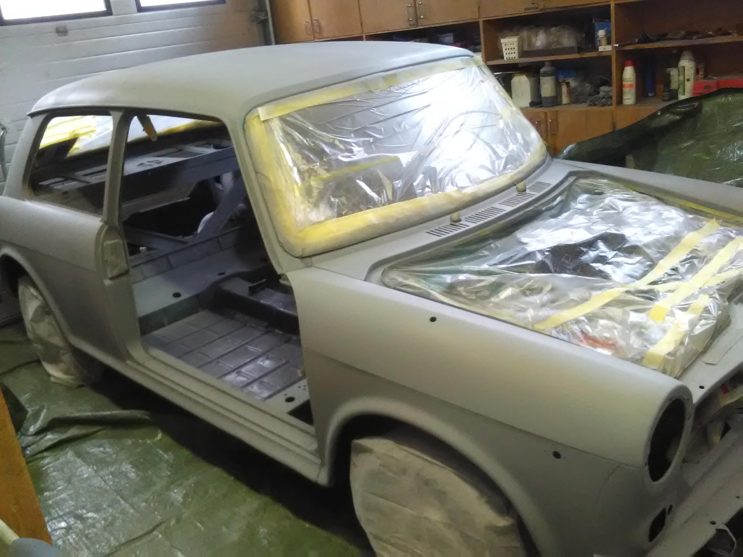

jyppe Kirjoitettu 14. Huhtikuuta, 2017 Kirjoittaja Raportoi Kirjoitettu 14. Huhtikuuta, 2017 Noniin nyt on morriksen lommoja oikastu ja pakkeloitu ja tänään maalattu pohjamaalilla myös. ZepeteuZ and FD100L 2
jyppe Kirjoitettu 21. Huhtikuuta, 2017 Kirjoittaja Raportoi Kirjoitettu 21. Huhtikuuta, 2017 Nyt on maalattu pintamaali maileriin.

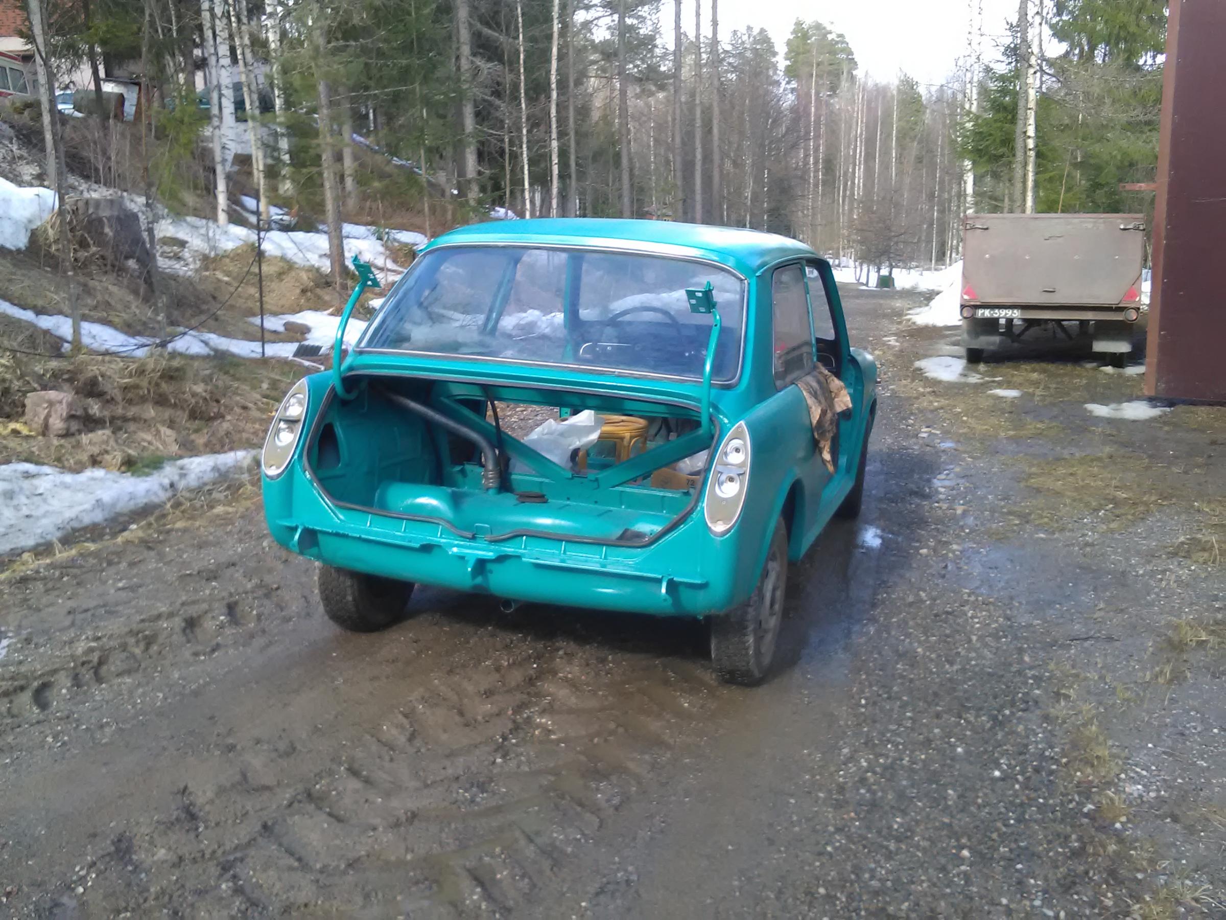

jyppe Kirjoitettu 23. Huhtikuuta, 2017 Kirjoittaja Raportoi Kirjoitettu 23. Huhtikuuta, 2017 Tänään teipit ikkunoista otettu pois ja pitihän sitä käydä pihalla pikkusen ajamassa. Laitoin jo takavalot ja joitakin muita pikku osia.

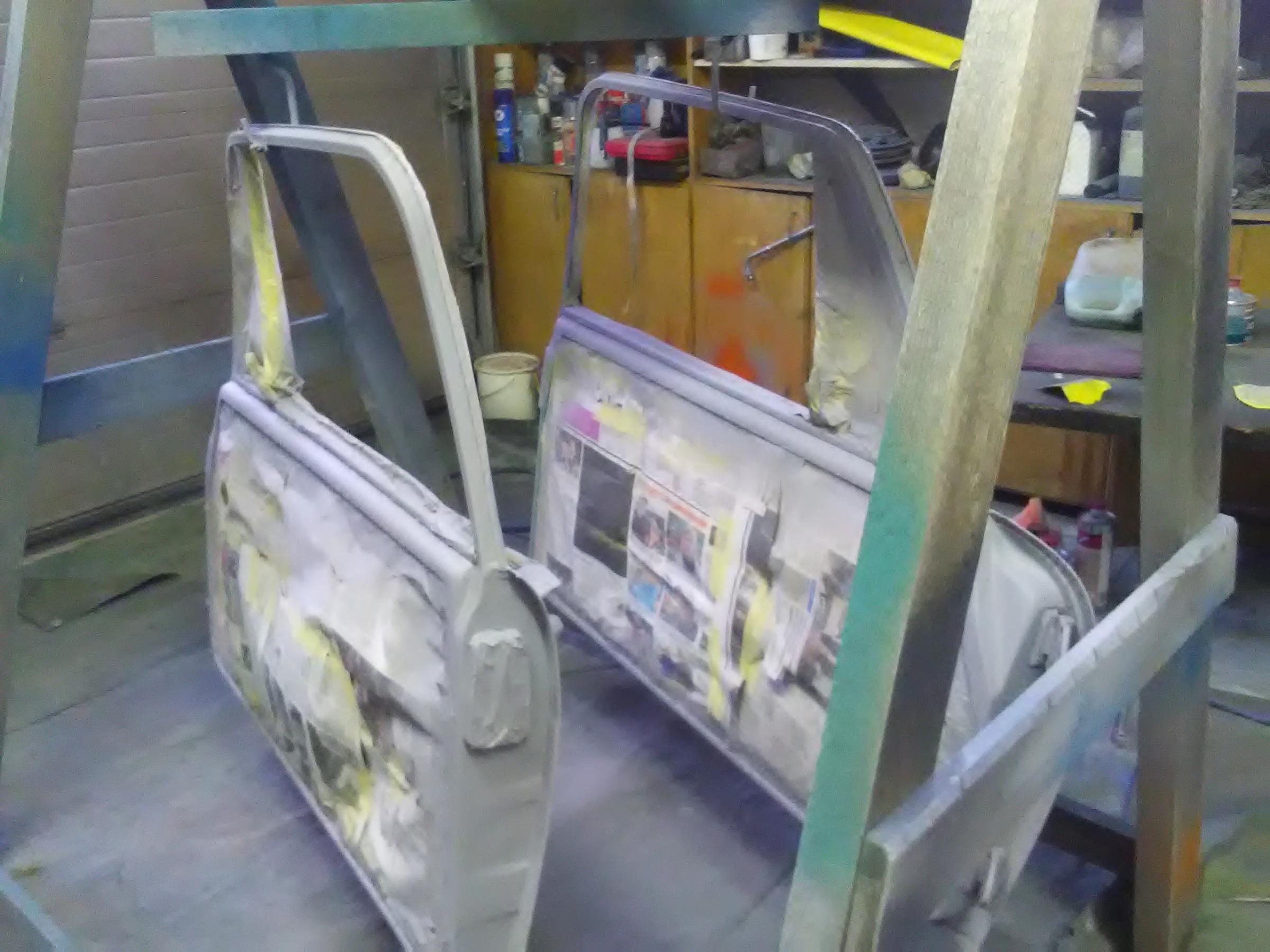

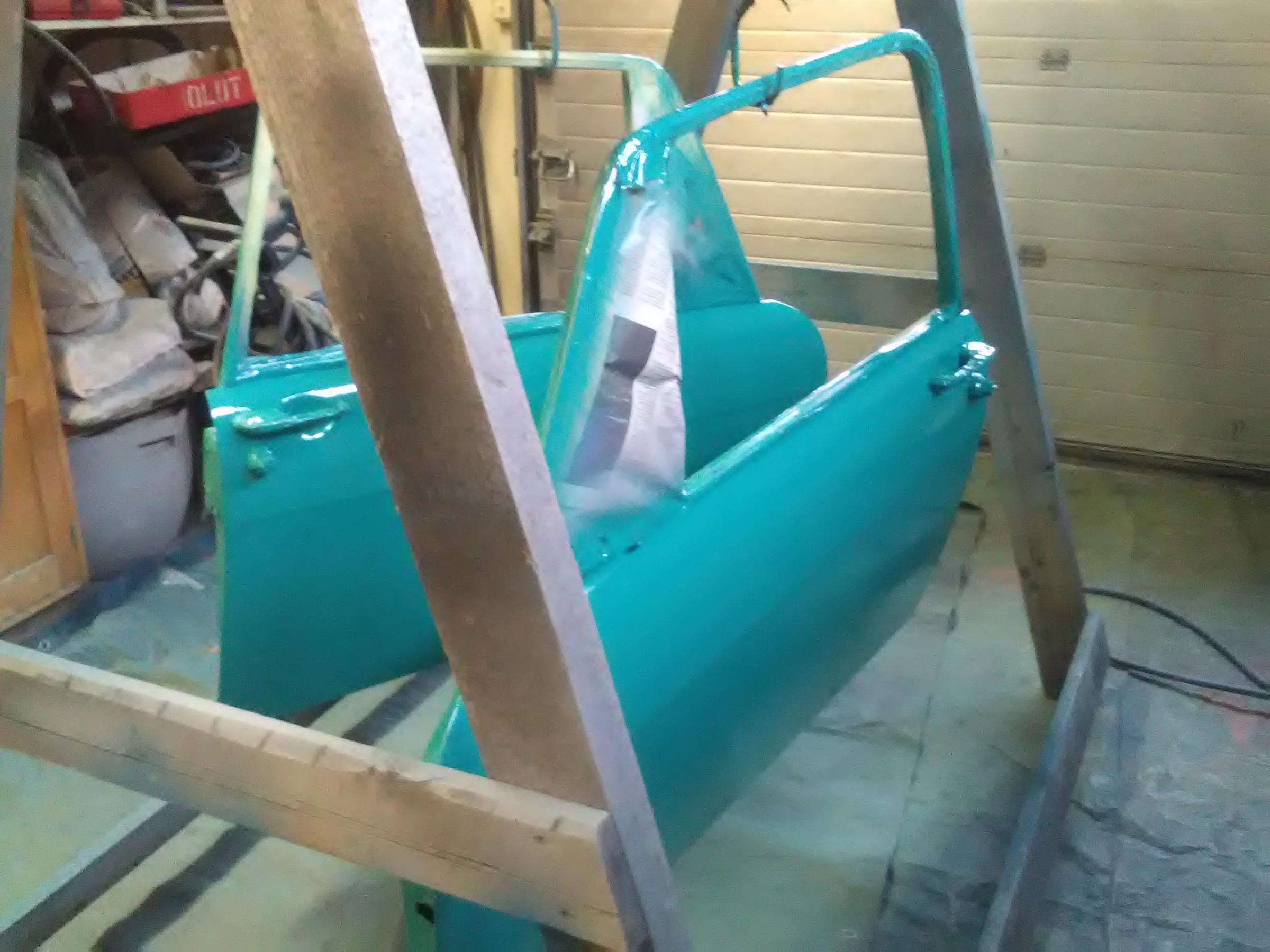

jyppe Kirjoitettu 28. Elokuuta, 2017 Kirjoittaja Raportoi Kirjoitettu 28. Elokuuta, 2017 Nyt saatu jotain aikaiseksi maileriin ovet hiottu pohjamaalattu ja pintamaalattu.
