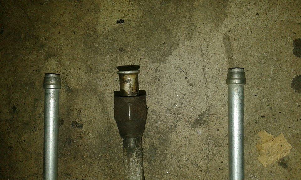

jyppe Kirjoitettu 13. Marraskuuta, 2015 Kirjoittaja Raportoi Kirjoitettu 13. Marraskuuta, 2015 niih. minulla on jo hyllyssä uutta metaliputkea mitä käyttäävät hydrauliikassa on samanpaksuista mutta ongelmaksi muodostu se että missä tehdä hydrolastikki putken pää kun se ei ole lyöntihelmipäitä, paineteholla saattasivat osata tehdä pään tai yks konevirma sano että on olemassa siihen uuttee putkee hitsattavia valmispäitä jollonka se kävis. onko muita ideoita muilla?? voin laittaa huomenna kuvaa putken päistä.
FD100L Kirjoitettu 14. Marraskuuta, 2015 Raportoi Kirjoitettu 14. Marraskuuta, 2015 13.11.2015 klo 18.44, jyppe kirjoitti: niih. minulla on jo hyllyssä uutta metaliputkea mitä käyttäävät hydrauliikassa on samanpaksuista mutta ongelmaksi muodostu se että missä tehdä hydrolastikki putken pää kun se ei ole lyöntihelmipäitä, paineteholla saattasivat osata tehdä pään tai yks konevirma sano että on olemassa siihen uuttee putkee hitsattavia valmispäitä jollonka se kävis. onko muita ideoita muilla?? voin laittaa huomenna kuvaa putken päistä. Minkälaista putkea sinulla on, seinämäpaksuus ja läpimitta? Eikös noissa ole ihan vastaavia liitoksia kun esim. jarruputkissa, koko vain isompi ja liitokset/juntturit myös.

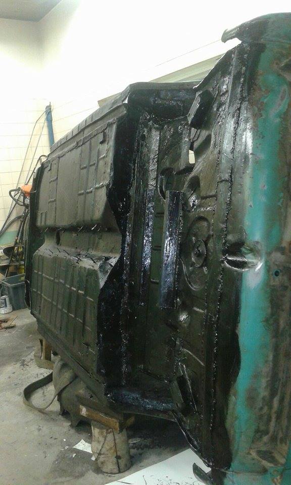

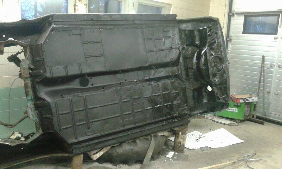

jyppe Kirjoitettu 14. Marraskuuta, 2015 Kirjoittaja Raportoi Kirjoitettu 14. Marraskuuta, 2015 noniin kuvaa niiten putkienpäistä lisäksi auton etenemis kuvaa auton pohja hitsattu ja maalattu eka metallimaalilla sitten massalaitettupäälle, massataan vielätoisen kerran kokopohja.
minorv8 Kirjoitettu 14. Marraskuuta, 2015 Raportoi Kirjoitettu 14. Marraskuuta, 2015 Tosta kuskin lattiasta jää aika paljon uupumaan jäykkyyttä. Ei moita pokkauksia sinne ole huvin vuoksi tehty.
FD100L Kirjoitettu 14. Marraskuuta, 2015 Raportoi Kirjoitettu 14. Marraskuuta, 2015 14.11.2015 klo 13.05, jyppe kirjoitti: noniin kuvaa niiten putkienpäistä lisäksi auton etenemis kuvaa auton pohja hitsattu ja maalattu eka metallimaalilla sitten massalaitettupäälle, massataan vielätoisen kerran kokopohja. Jep, toi keskimmäisen saa ihan kartiotyökalulla tehtyä. Noi laitimmaiset näyttäs ihan tavallisilta puristushelmiltä putkenpäässä. E: Mikä ton putken halkaisija muuten on?
jyppe Kirjoitettu 14. Marraskuuta, 2015 Kirjoittaja Raportoi Kirjoitettu 14. Marraskuuta, 2015 joo, näin on pitäs jollain teettää jolla on kartiotyökalu noipäät ja nii meinasit katkasta/irroittaa entiset puristushelmet ja noi putket halkasija oli vanha alkupäisen putki on 12,7mm vähän epätarkka kun likainen ja vanhaa massaa pinnassa. Uudet putket eli noi puritushelmiputket ovat jotain 12,4mm.
jyppe Kirjoitettu 14. Marraskuuta, 2015 Kirjoittaja Raportoi Kirjoitettu 14. Marraskuuta, 2015 niin siihen kuskinlattia kohtaa en tehnyt pokkauksia ois voinut näin jälkiviisautena. mutta uskon että kestääpi se siinä vaikka ei ole niin jäykkä siitä kohtaa.
FD100L Kirjoitettu 14. Marraskuuta, 2015 Raportoi Kirjoitettu 14. Marraskuuta, 2015 14.11.2015 klo 16.13, jyppe kirjoitti: niin siihen kuskinlattia kohtaa en tehnyt pokkauksia ois voinut näin jälkiviisautena. mutta uskon että kestääpi se siinä vaikka ei ole niin jäykkä siitä kohtaa. Estetiikan kannalta olis voinu tehdä, vaan onhan noin tehty vuosikymmeniä ruostevauriokorjauksissa. Uudet helmet kantsii olla samanlaisia, että sopivat junttureihin.
