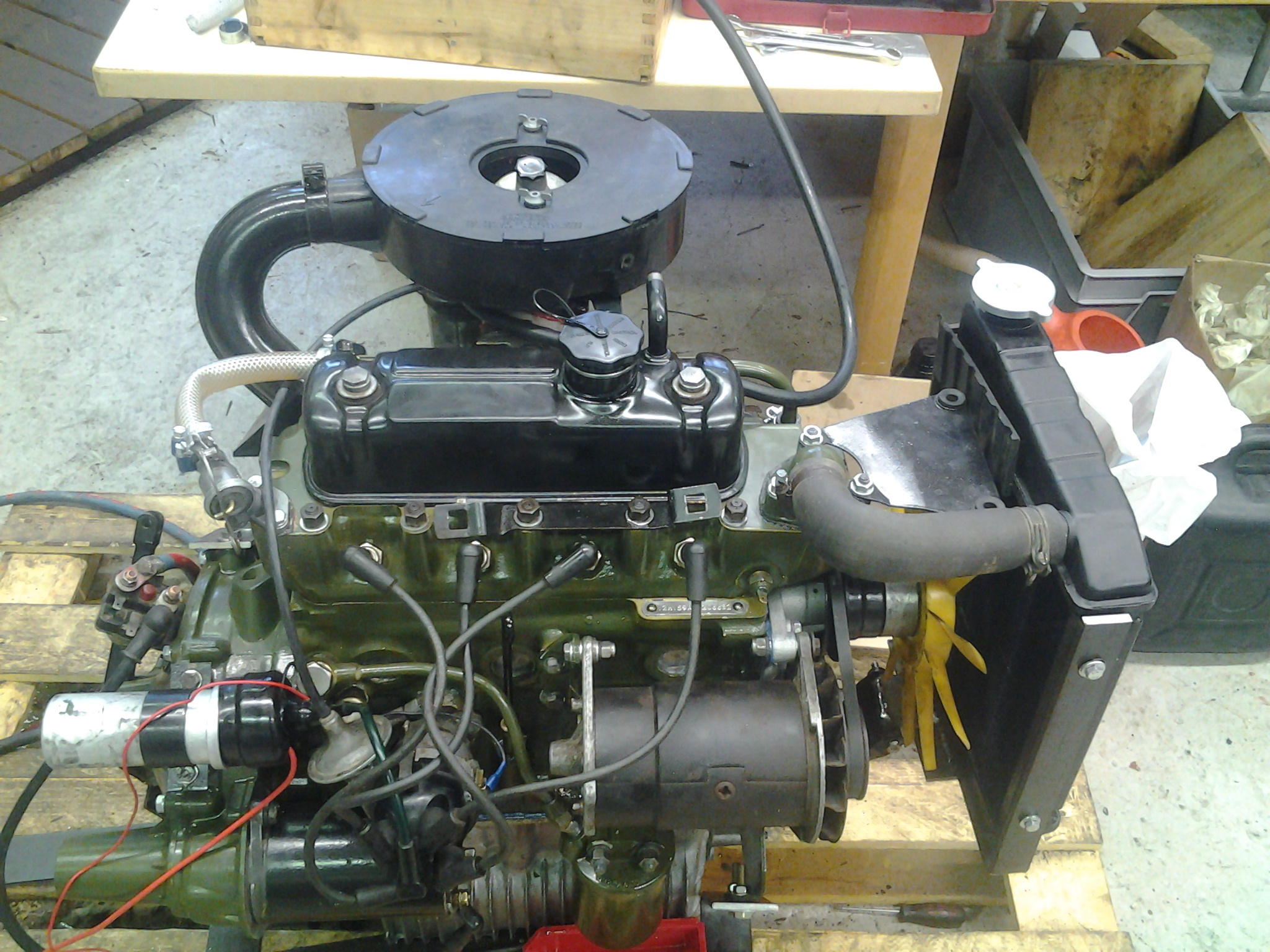

faake Kirjoitettu 15. Maaliskuuta, 2014 Raportoi Kirjoitettu 15. Maaliskuuta, 2014 kirjoitit tuossa edellä koneen käyneen hyvin. tuntuu oudolta kun katselee tulpanjohtojen järjestystä.
jyppe Kirjoitettu 15. Maaliskuuta, 2014 Kirjoittaja Raportoi Kirjoitettu 15. Maaliskuuta, 2014 mikäs vika niissä on tulpanjohdoissa sinusta on . autodatasta otettu moottoriin kaikki kiritysarvot ym niin on oikein ja jos tänne saavideon laitettua niin kuhan öljypumputoimiipi niin laitan videonkin tänne tulemaan jos osaan.
jyppe Kirjoitettu 15. Maaliskuuta, 2014 Kirjoittaja Raportoi Kirjoitettu 15. Maaliskuuta, 2014 ainiin juu siis näissä kuvissa niin saattaa olla tulpan johdot väärässä järjestyksessä mutta ennekuin käynistettiin ne katsottiin oikeeseen järjestykseen ja kun moottori on lopputyönä niin moni muu oppilas tekee hallaa ja käy päivittäin muuttamassa johtojen järjestystä......

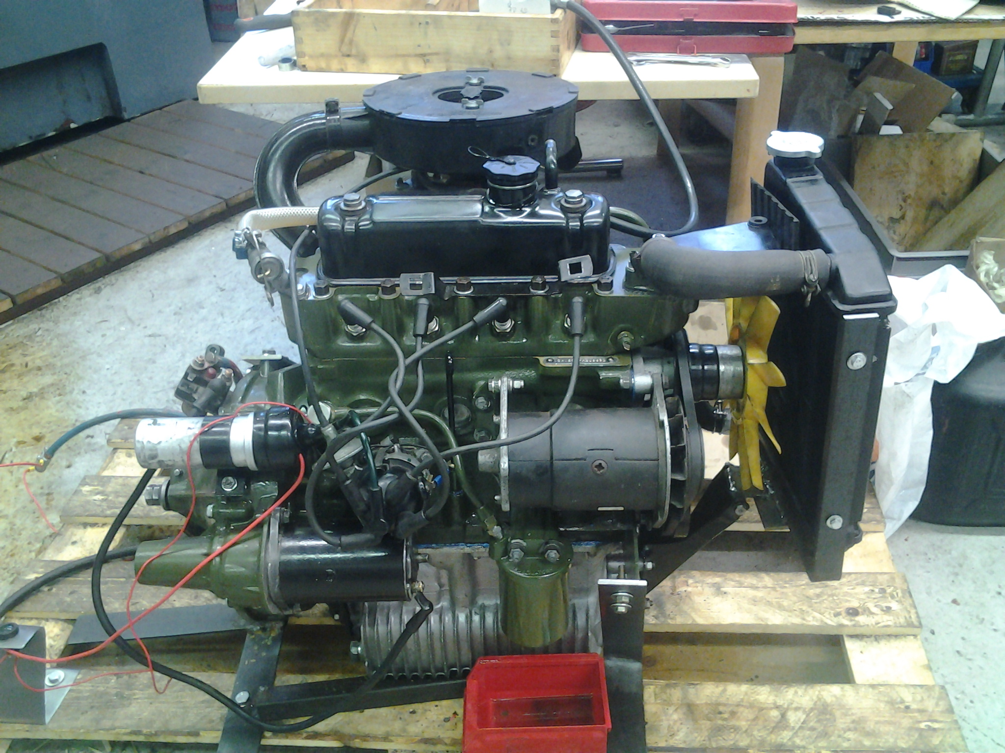

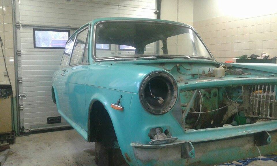

jyppe Kirjoitettu 21. Maaliskuuta, 2014 Kirjoittaja Raportoi Kirjoitettu 21. Maaliskuuta, 2014 uusia kuvia ja tämmöseltä se nyt näyttääpi ja säädetty venttiilit toisen kerran. videon oisin halunut laittaa mutta ei näköjää pysty laittamaan
jyppe Kirjoitettu 21. Maaliskuuta, 2014 Kirjoittaja Raportoi Kirjoitettu 21. Maaliskuuta, 2014 näköjään ei taida toimia video mutta äänikuuluupi hmm O.o
Mini1380 Kirjoitettu 21. Maaliskuuta, 2014 Raportoi Kirjoitettu 21. Maaliskuuta, 2014 Hyvän näköinen (y) , entisöintiä ajatellen jonkun verran väri virheitä koneessa...... jos kiinnostaa Joko tuli paineet koneeseen?
jyppe Kirjoitettu 21. Maaliskuuta, 2014 Kirjoittaja Raportoi Kirjoitettu 21. Maaliskuuta, 2014 joo tuli. laitoin öljyä suoraa pumpulle ja suodattimelle niin heti rupes toimimaan eli merkkivalo sammu kun startas.

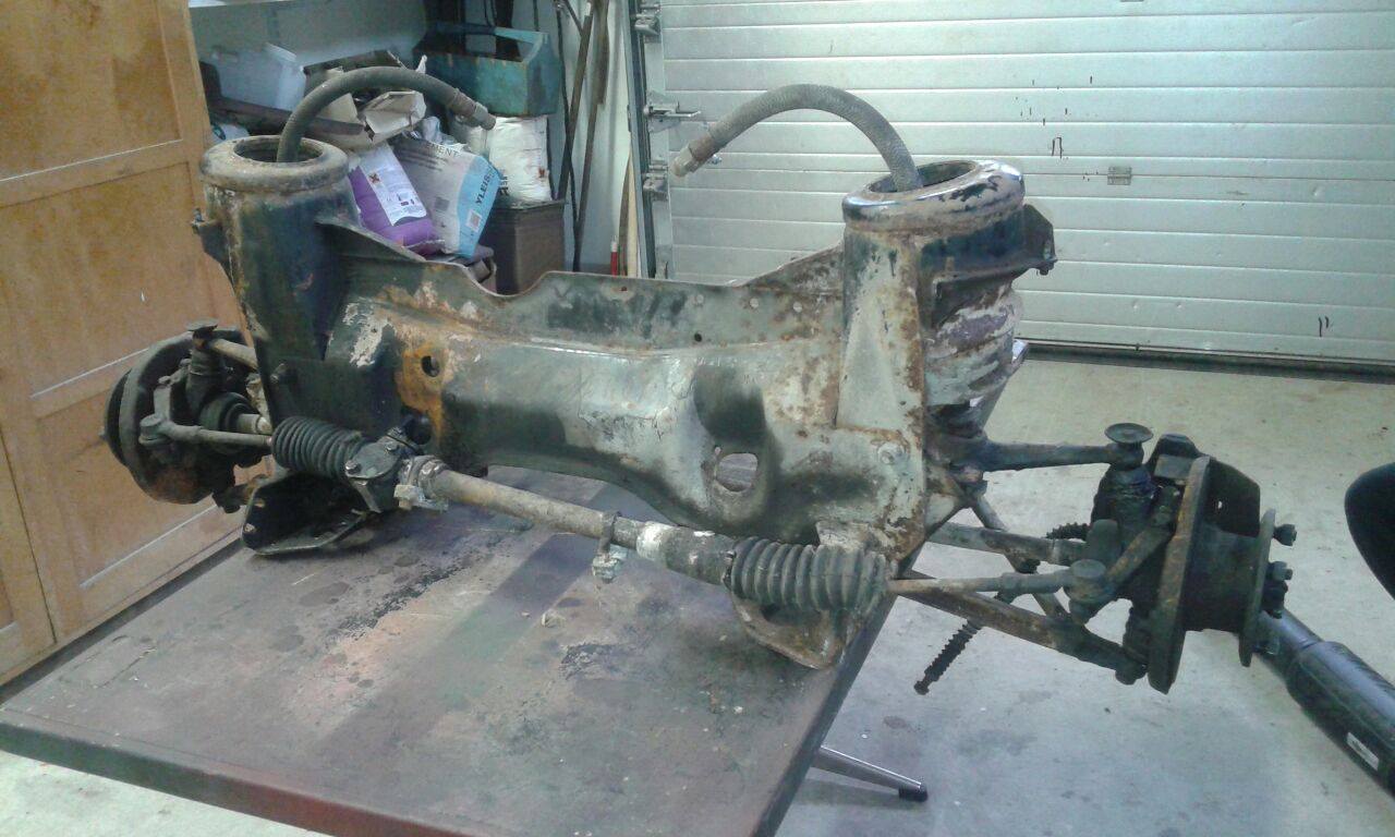

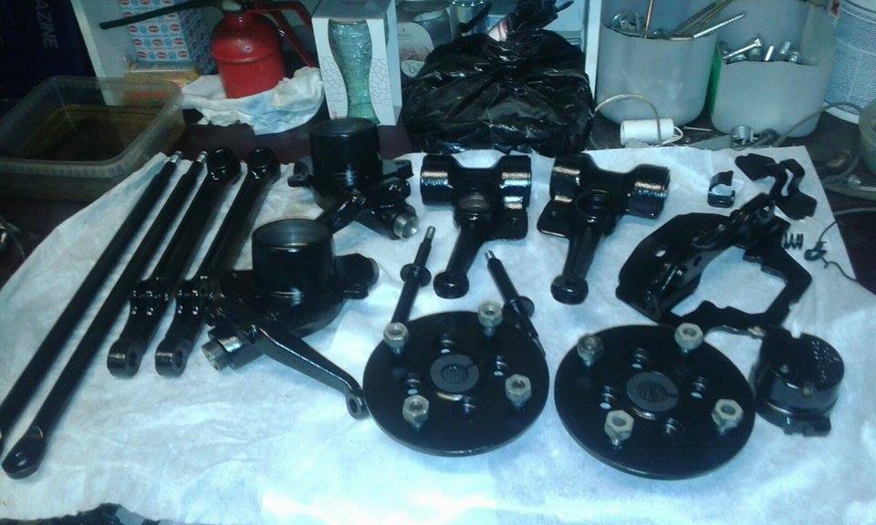

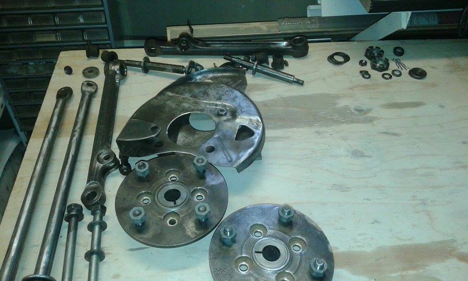

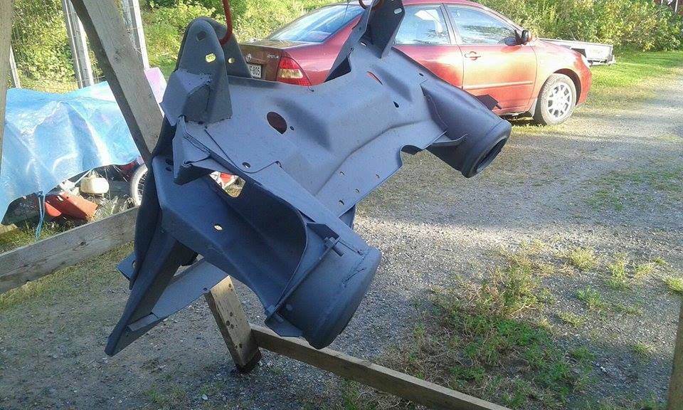

jyppe Kirjoitettu 12. Kesäkuuta, 2015 Kirjoittaja Raportoi Kirjoitettu 12. Kesäkuuta, 2015 Nonii pikkuhiljaa pitäs aloittaa etupunkin rakentamista. loppujenlopuksi aikahyvässä kunnossa on säilynyt. huomenna purkamaan vaan ja hiekkapuhallus ja paksumassa kerros päälle. jos on etupukki osaa jollain ylimääräisenä, voipi kiinostaa ostella.
Turbo 69 Kirjoitettu 14. Kesäkuuta, 2015 Raportoi Kirjoitettu 14. Kesäkuuta, 2015 Älä mitään massaa siihen laita, vaan maalia. -tipi- 1

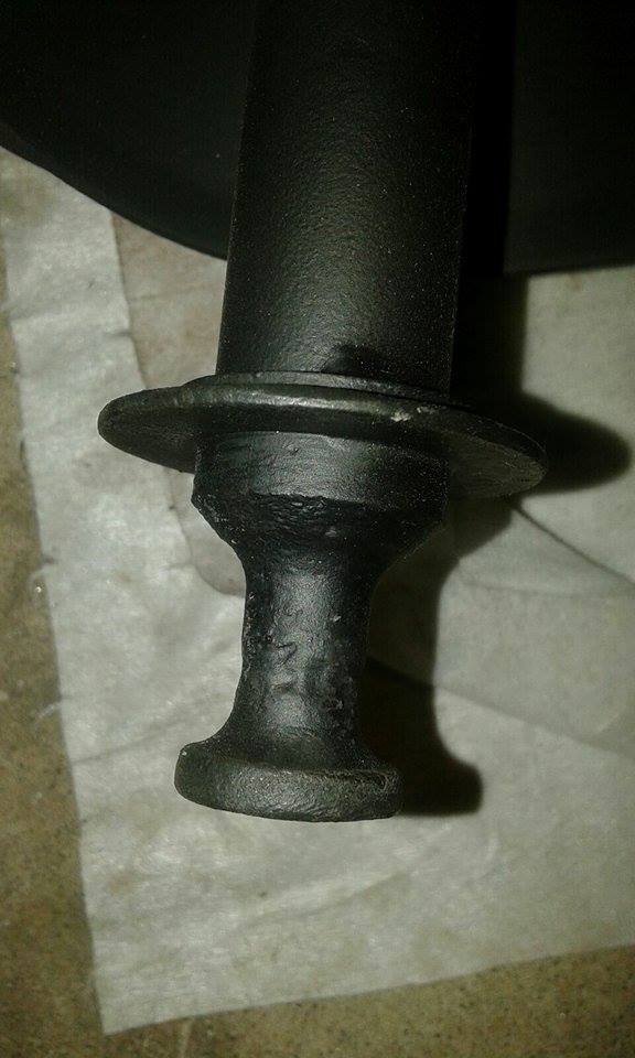

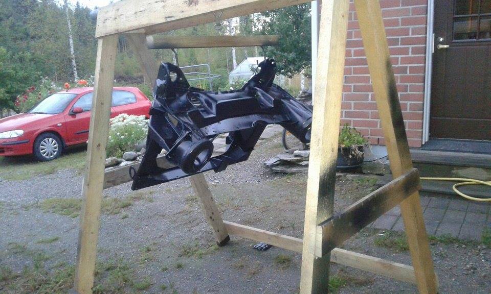

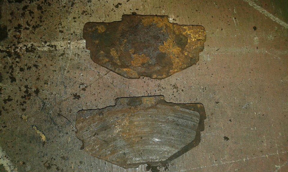

jyppe Kirjoitettu 11. Syyskuuta, 2015 Kirjoittaja Raportoi Kirjoitettu 11. Syyskuuta, 2015 nonii taas pikkusen morris edistynyt lähipäivinä pääsee etupukkia kasaamaan, tommosen maalausteline tuli tehtyä niin on helpompi ruiskulla maalailla, löytyykö vielä ton mallisia jarrupaloja kun olen yrittänyt löytää eri sivuilta mutta en ole samanlaisia löytynyt, tiedän kuva on huono mutta jospa siitä vähän selvää sais.
minorv8 Kirjoitettu 12. Syyskuuta, 2015 Raportoi Kirjoitettu 12. Syyskuuta, 2015 Nimimerkki Imperial vois ehkä psytyä jeesaamaan. Ainakin Earlpartin luettelossa Englannissa oli noita. Hämärä muistikuva on että 96 Saabin palat olis olleet aika liki.
jyppe Kirjoitettu 12. Syyskuuta, 2015 Kirjoittaja Raportoi Kirjoitettu 12. Syyskuuta, 2015 okei, pitääpäs kysellä, osaattekos sanoa miksi näitä jarrupaloja tai satulatyyppiä ei ole minissä tai muuten brittiautoissa yleisesti vai onko aika mennyt jarruosien ohi ja sen takia hankalempi löytää uutta osaa? äsken katoin mitä netissä oli saab 96 jarrupaloja niin ei ihan ole sopivia.
Mini1380 Kirjoitettu 12. Syyskuuta, 2015 Raportoi Kirjoitettu 12. Syyskuuta, 2015 Turun Jarruosalla on ainakin ollut noita hyllyssä:http://www.jarruosa.fi/turun-jarruosa-oy.htmlLisäksi niillä oli uusia jarruletkuja missä on se teräs-spiraali päällä.

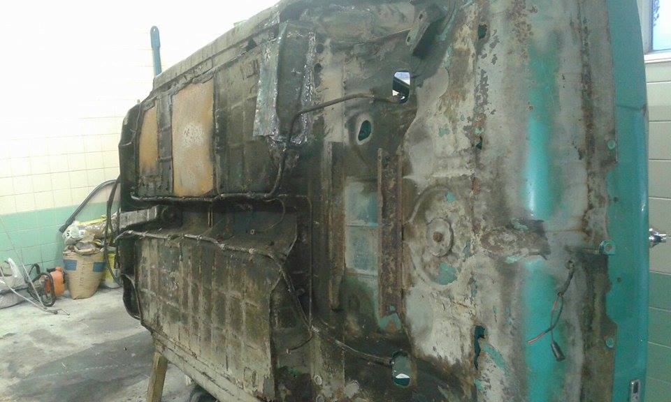

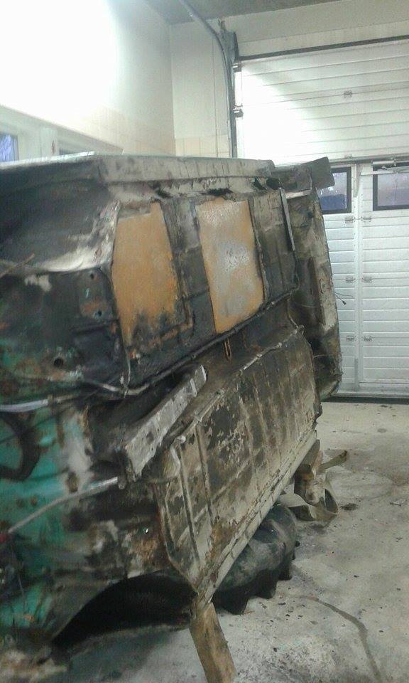

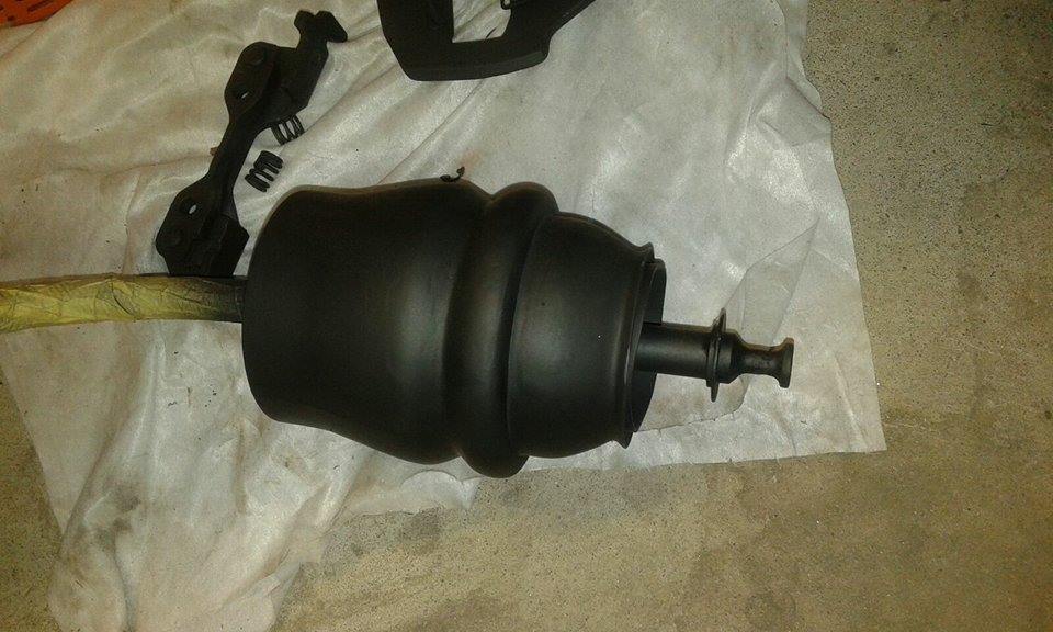

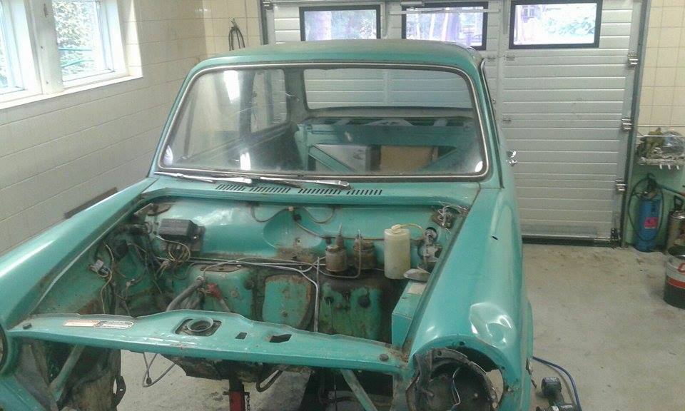

jyppe Kirjoitettu 22. Lokakuuta, 2015 Kirjoittaja Raportoi Kirjoitettu 22. Lokakuuta, 2015 Nonii nyt tuotiin kori sisälle ja jatkettiin koritöitä eli hitsailua tiedossa vähäsen samalla laitan uudet hydrolastik putket ja jarruputket ja letkut pohjaan ja samalla vanha massa pois ja uutta tilalle. Tulihan korikäänetty tänään kyljellee alla on vanha traktorin eturengas(kumi vaan) ja vanhoja patjoja, ompahan parempi hitsailla ainakin.

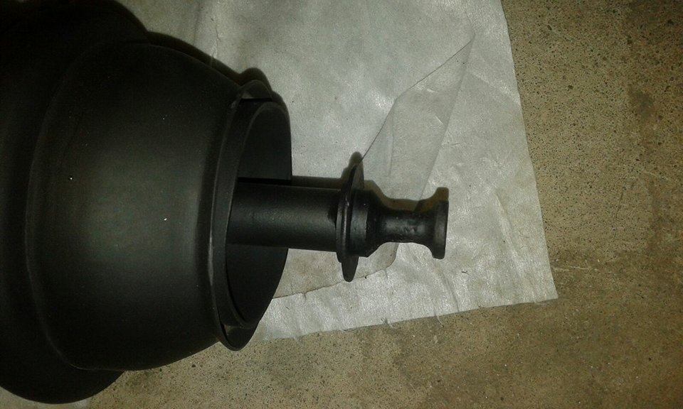

jyppe Kirjoitettu 22. Lokakuuta, 2015 Kirjoittaja Raportoi Kirjoitettu 22. Lokakuuta, 2015 Onkos jollakin ylimääräisenä hydrolastikin alapään kumi osia varastossa niille ois tarve..
