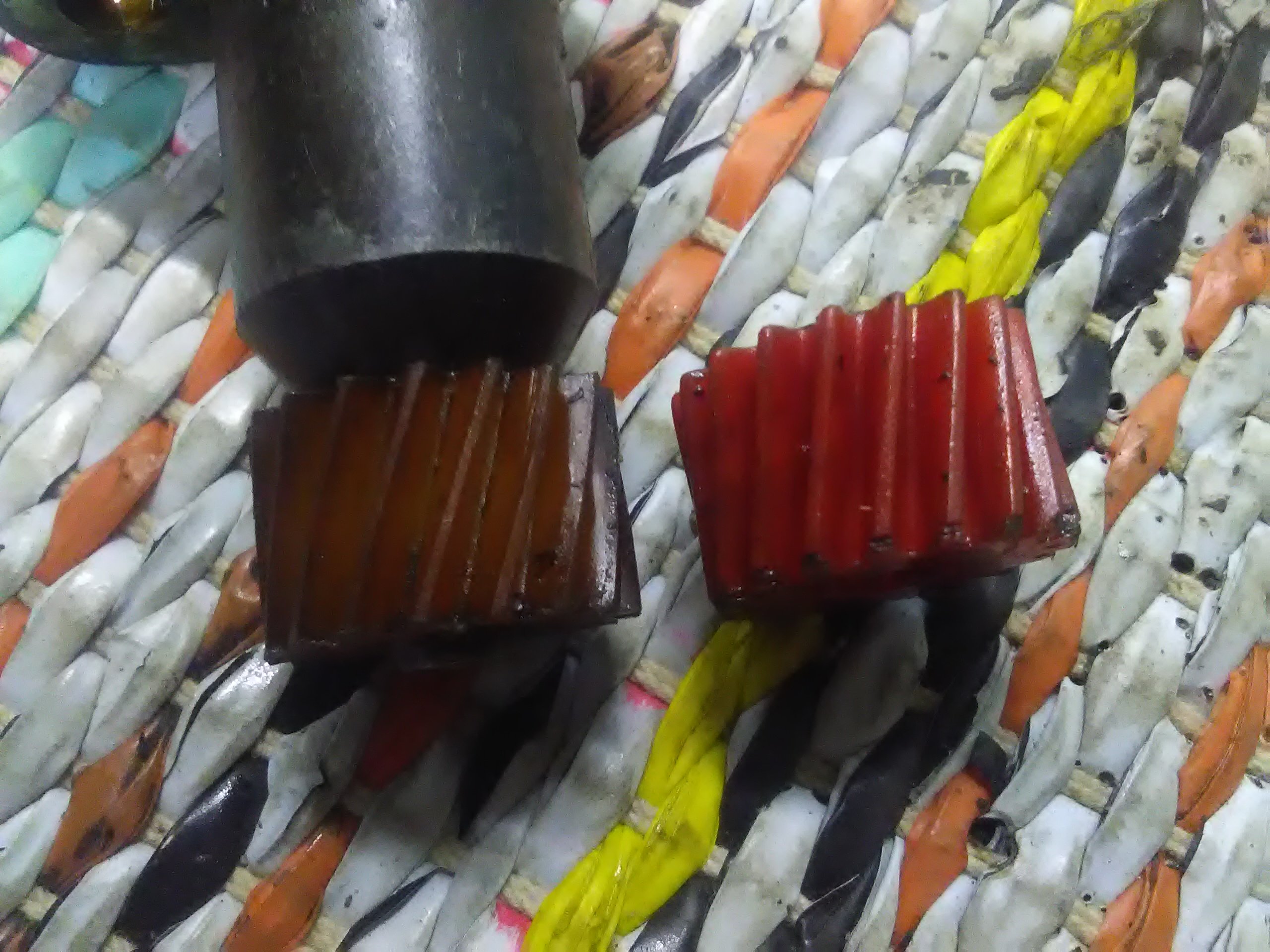

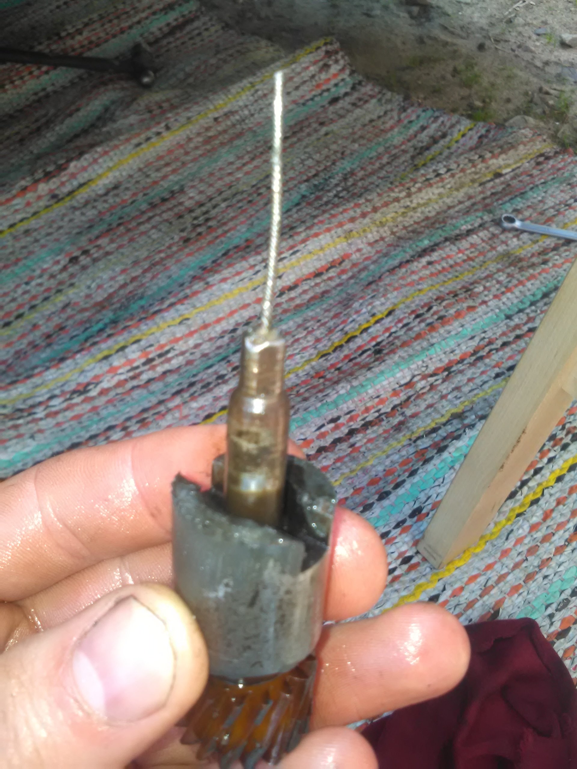

jyppe Kirjoitettu 9. Kesäkuuta, 2018 Kirjoittaja Raportoi Kirjoitettu 9. Kesäkuuta, 2018 Maileria korjailtu pikkuhiljaa ja testiajoja suoritettu. Kysymys onkin että mittari lopetti toimintansa siis pelkästään nopeuden näyttämisen muuten pelaa kaikki mittarissa. Otin mittarin vaijerin irti niin vaijerinhan pitäisi pyöri kun ajaa autolla. Olenko oikeassa eli olisiko vika mittarin vaijerin rattaassa joka on laatikossa??
Mini1380 Kirjoitettu 10. Kesäkuuta, 2018 Raportoi Kirjoitettu 10. Kesäkuuta, 2018 Todennäköisempää että vaijeri poikki kun ne rattaat laatikosta rikki, oletko tarkastanut että vaijeri ehjä. Joskus ollut kyllä laatikostakín se neliöpää väljistynyt mikä pyörittää vaijeria.
jyppe Kirjoitettu 16. Kesäkuuta, 2018 Kirjoittaja Raportoi Kirjoitettu 16. Kesäkuuta, 2018 Joo vanha vaijeri oli vähän tiukasti kiinni juuressaan. Onneksi korjaatui uudella vaijerilla.
jyppe Kirjoitettu 24. Kesäkuuta, 2018 Kirjoittaja Raportoi Kirjoitettu 24. Kesäkuuta, 2018 Vähän ei tahtonut kokoajan pelata nopeusmittarin vaijeri mutta nyt vika selvitetty.

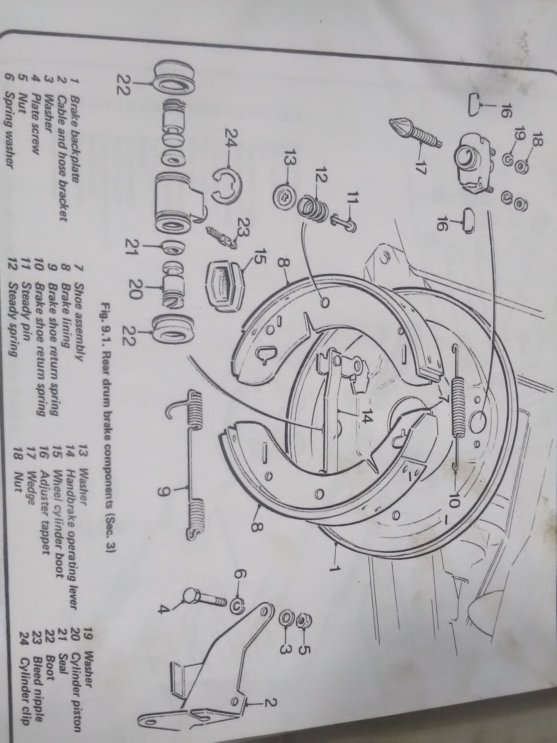

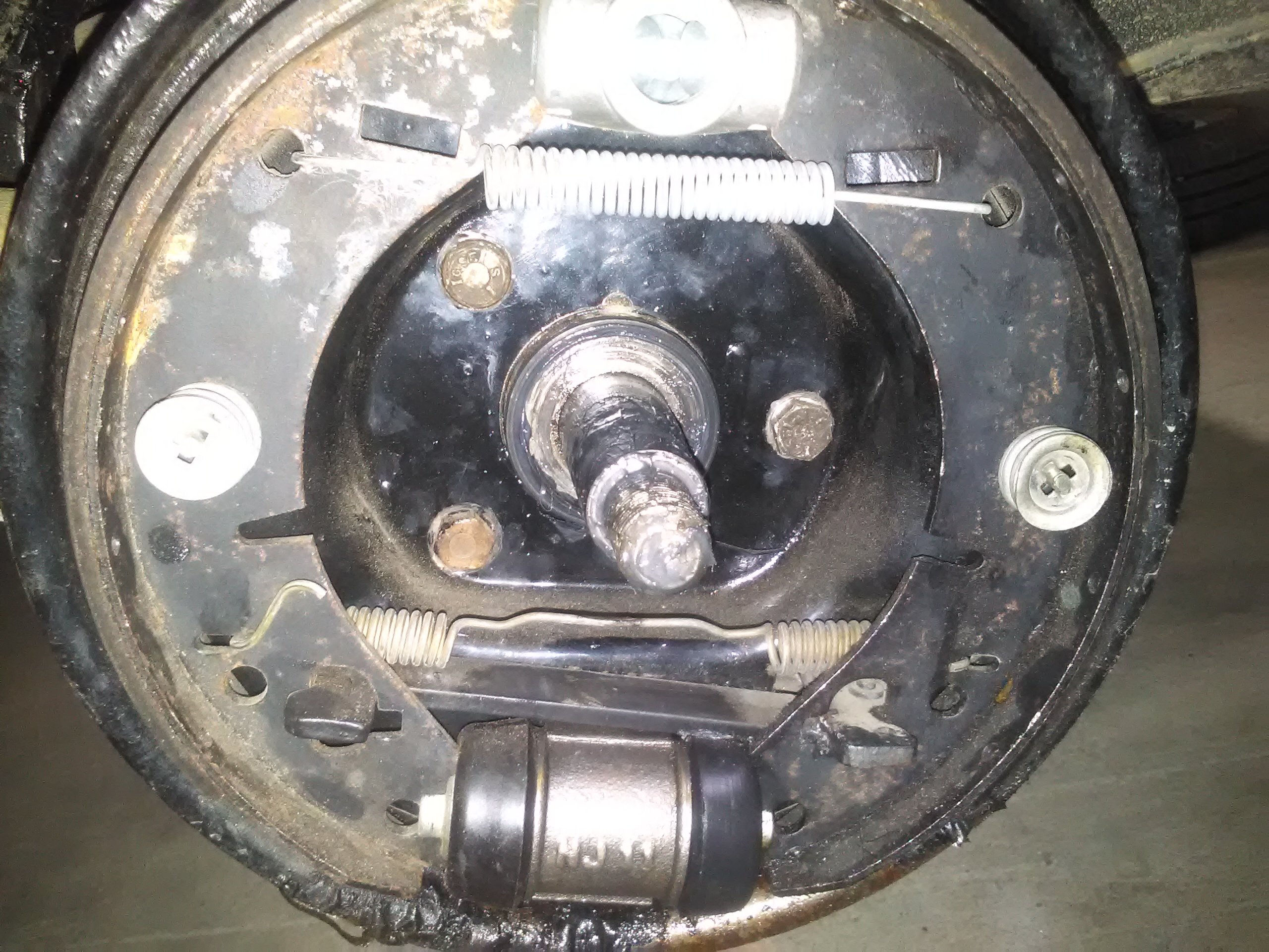

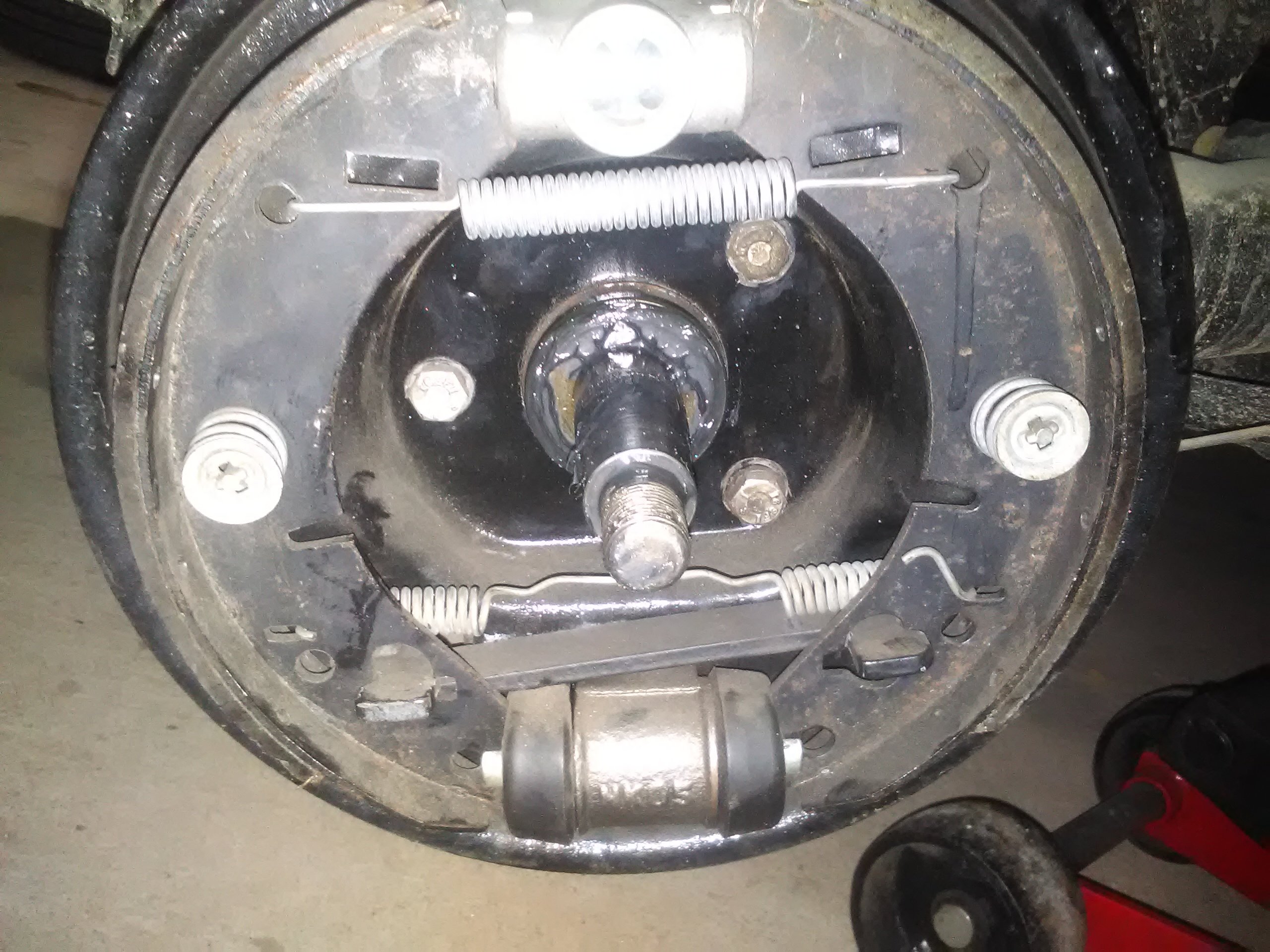

jyppe Kirjoitettu 9. Heinäkuuta, 2018 Kirjoittaja Raportoi Kirjoitettu 9. Heinäkuuta, 2018 Vaihdoin varmuuden vuoksi uuden jarrupääsylinterin, tuntui paremmin neste kulkevan lisäksi aukasin molemmat takarumpu jarrut ja vaikuttaisi että on toinen jarrukenkä väärinpäin kun katsoo räjäytys kuvaa, en sitten tiedä onko siinä vaikutusta jarrujen tehokkuuteen. Katsokaa huomaatteko onko muuta jarruissa väärin.
MiniKö Kirjoitettu 9. Heinäkuuta, 2018 Raportoi Kirjoitettu 9. Heinäkuuta, 2018 Taitaa olla etumainen kenkä ylösalas.Iso reikä( se mistä käsijarrulinkku nyt menee läpi) eteen ylös ja taakse alas. Kuvasta ei näy onko itse linkku oikealla puolella,pituussuunnassa menevä rauta yläpuolella ja vaijerilta tuleva alapuolella,ala jousikin omituisella mutkalla ja ylösalas,toi iso koukku kuuluu taakse.
Turbo 69 Kirjoitettu 9. Heinäkuuta, 2018 Raportoi Kirjoitettu 9. Heinäkuuta, 2018 Joo,etummaiset toisin päin ja jouset mielellään sisäpuolelle.
MiniKö Kirjoitettu 9. Heinäkuuta, 2018 Raportoi Kirjoitettu 9. Heinäkuuta, 2018 Hyvä pointti Turbo! Tsemppiä Jyppe kyllä se siitä kun sedät neuvoo
FD100L Kirjoitettu 9. Heinäkuuta, 2018 Raportoi Kirjoitettu 9. Heinäkuuta, 2018 Juu, sisäpuolelle molemmat jouset ja toi alempi jousi niin, että keskiosa on tossa käsijarrulinkussa kiinni, muuten se hinkkaantuu poikki tosta keskeltä. Jarrukengät pitää olla just oikeinpäin, ensiö ja toisiokenkä se riippuu pyörimissuunnasta. Tosta kuvasta ny ei näy kumpi on vas ja kumpi oikee??
jyppe Kirjoitettu 9. Heinäkuuta, 2018 Kirjoittaja Raportoi Kirjoitettu 9. Heinäkuuta, 2018 ekassa kuvassa kuskinpuolelta ja alempi kuva apukuskinpuolelta.
FD100L Kirjoitettu 10. Heinäkuuta, 2018 Raportoi Kirjoitettu 10. Heinäkuuta, 2018 11 tuntia sitten, jyppe kirjoitti: ekassa kuvassa kuskinpuolelta ja alempi kuva apukuskinpuolelta. Juu no sitten on etumainen kenkä molemmissa väärinpäin kuten "Turbo 69" jo totesikin.
MiniKö Kirjoitettu 10. Heinäkuuta, 2018 Raportoi Kirjoitettu 10. Heinäkuuta, 2018 Katso tuolta https://www.mgexp.com/phorum/read.php?56,3135146 siinä aikahyvä kuva mistä näkee jousien läpiviennit ja paikat,kuskin takapyörä.
jyppe Kirjoitettu 13. Heinäkuuta, 2018 Kirjoittaja Raportoi Kirjoitettu 13. Heinäkuuta, 2018 Molemmat puolet kasattu ja vähän paremmin jarrut ottaa kyllä mutta vieläkin kuskin puolen käsijarru heikkotehoinen. Käsijarru linkussa on paljon enemmän väljyyttä ennen kuin ottaa kiinni jarruun, kun apukuskin puolella linkku liikkuu vai vähän eli toimii nähtävästi oikein. Mistä alkaa vikaa etsimään? Meinasin vaihtaa toisen linkun seuraavaksi.
