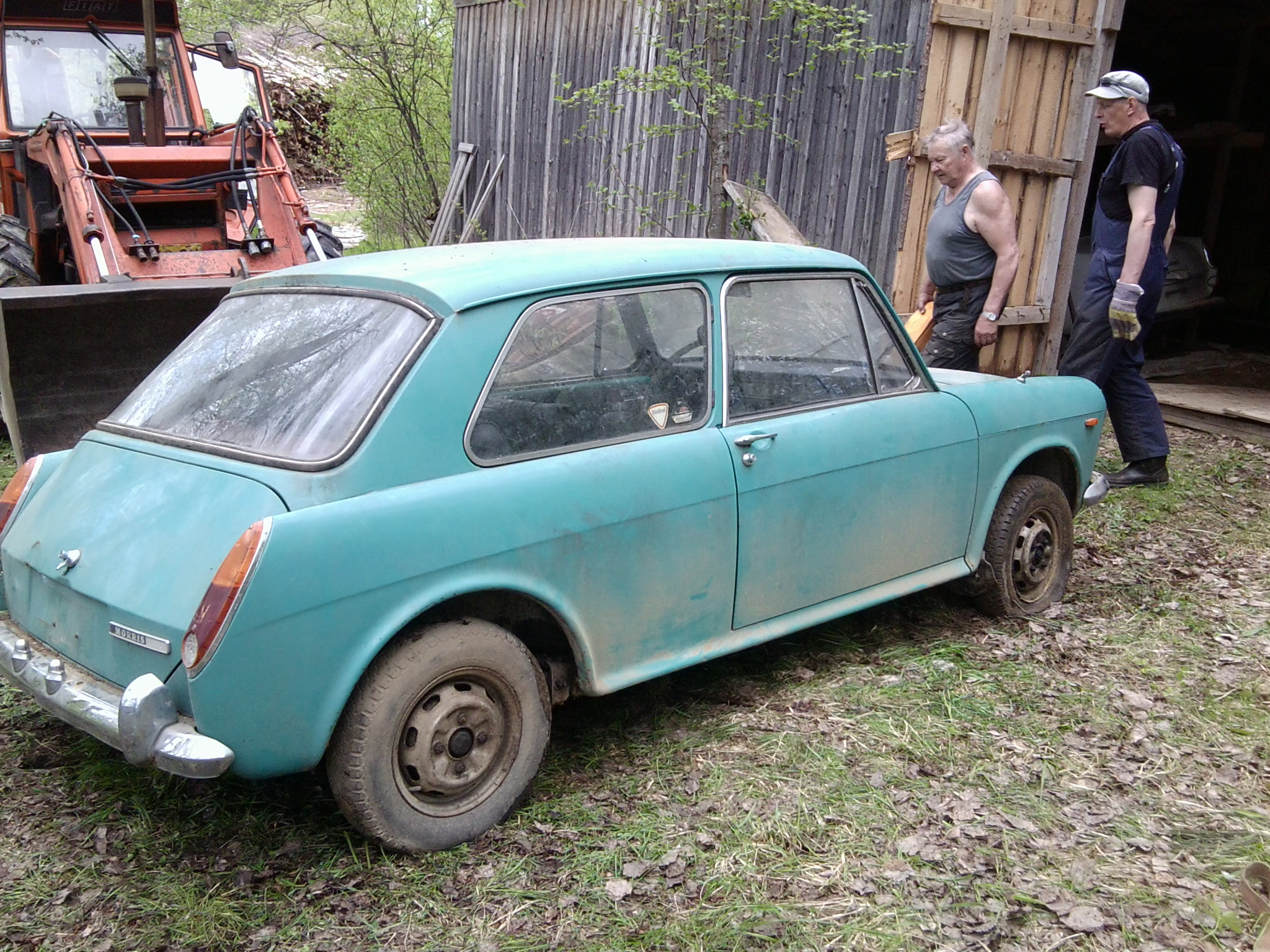

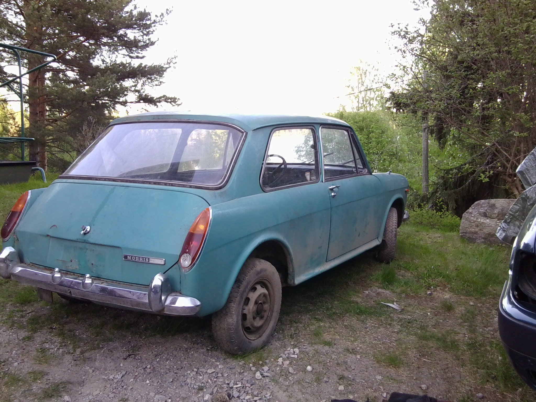

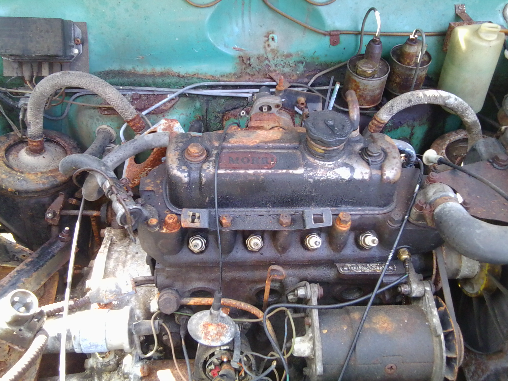

jyppe Kirjoitettu 14. Heinäkuuta, 2012 Raportoi Kirjoitettu 14. Heinäkuuta, 2012 tuli hommattua rojektiksi morris 1300. löysin auton ladosta ja maksoin autosta 150e..maanomistaja kertoin että auto on ollut ladossa ainakin 20v paikoillaan no ajatattelin että siinä on kauheet ruoste vauriot mutta morris on ihmeen hyvässä kunnossa ja tarkoitus ois saada tämä auton liikenteeseen kuhan olen kokoauton läpikäynyt ja päivitäs tänne autosta tietoo lisää :D
minorv8 Kirjoitettu 14. Heinäkuuta, 2012 Raportoi Kirjoitettu 14. Heinäkuuta, 2012 Mulla oli nuorena kossina tommoinen MG 1300 vuosimallia 1969. Sillä tuli vedettyä Suomea ristiin rastiin ja pirun hyvä värkki oli ajaa.

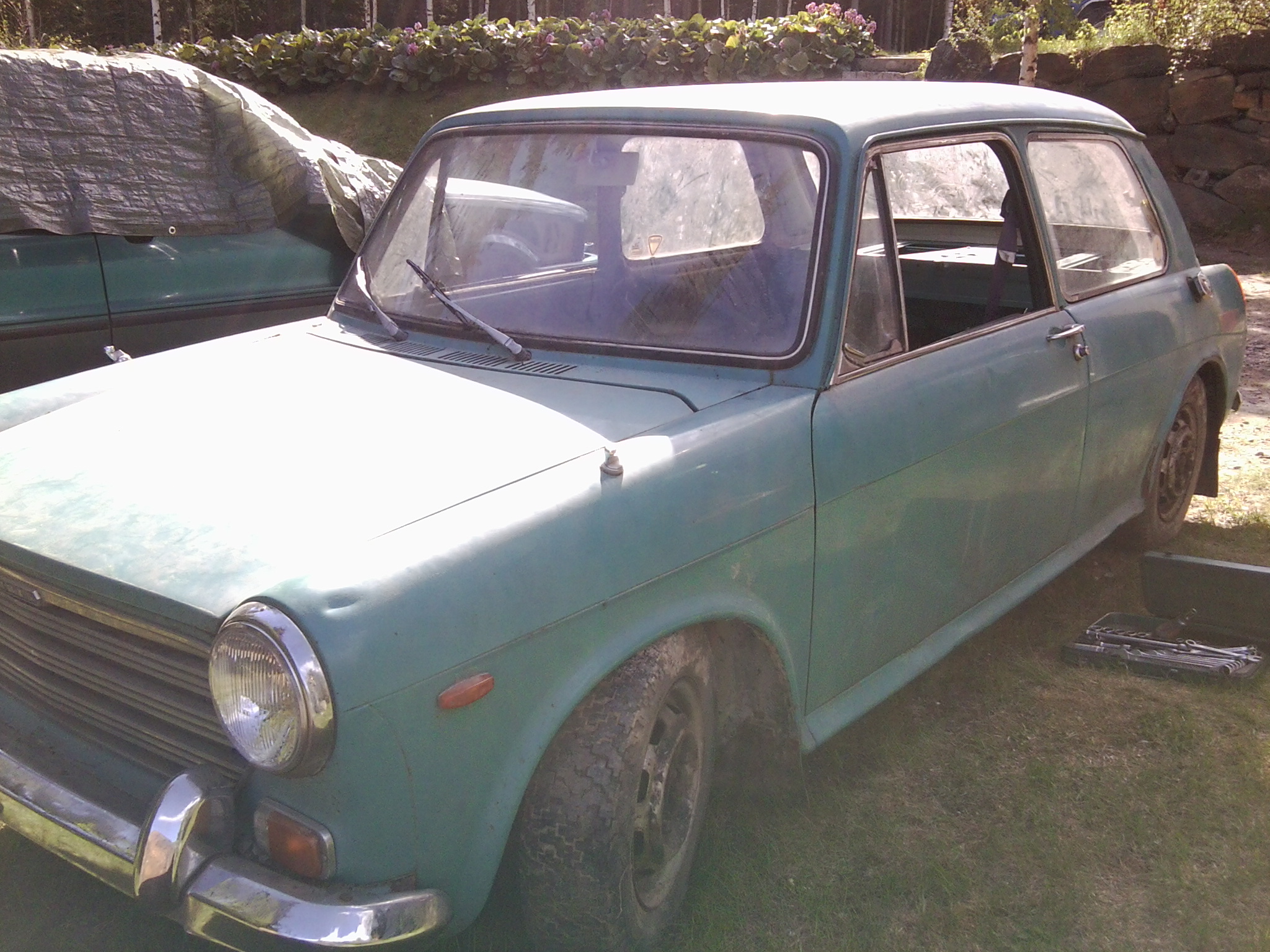

jyppe Kirjoitettu 14. Heinäkuuta, 2012 Kirjoittaja Raportoi Kirjoitettu 14. Heinäkuuta, 2012 joo tään on 1965 vuoden morris ja ihmeen hyvässä kunnossa koneessakin on puhtaa öljyt mutta konehan pitää aukasta ja pohjassakin vaan 4 kohtaa pitää paikata tarkoitus ois saada liikenteeseen 2 vuoden sisään ja aattelimpa kuvialisätä nytten oikein reilusti :D

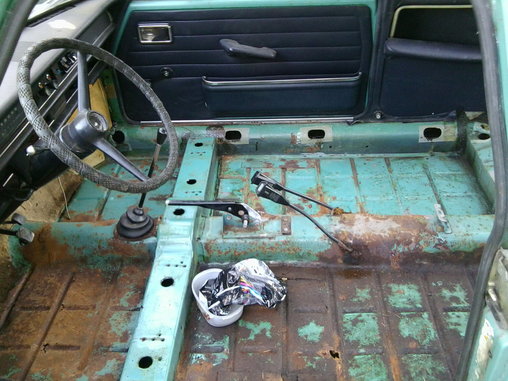

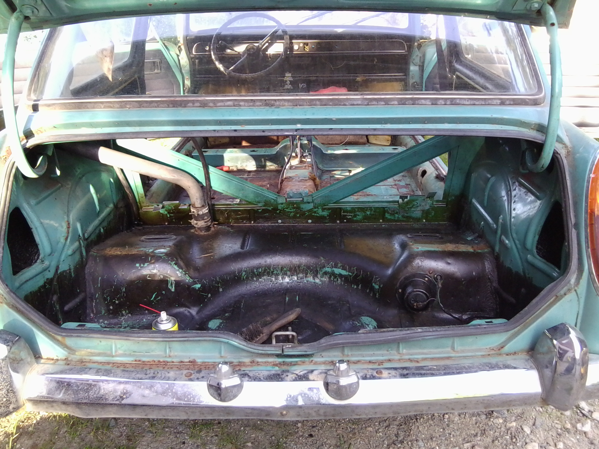

jyppe Kirjoitettu 14. Heinäkuuta, 2012 Kirjoittaja Raportoi Kirjoitettu 14. Heinäkuuta, 2012 vähän lisää kuvia :D
Idefix Kirjoitettu 14. Heinäkuuta, 2012 Raportoi Kirjoitettu 14. Heinäkuuta, 2012 Tämmöiset hyvin säilyneet latolöydöt on mahtavaa kansanperinnetta ja hieno että otit tehtävän vastaan...Pistähän projektin etenemisestä tietoa tänne... Onko tuossa selkeitä osapuutteita, vai onko hakusessa olevat osat ns. kulutusosia? Brittiosa on varmaan hyvä paikka myös ei-minin-kanssa yhteensopivien osien kanssa...
jyppe Kirjoitettu 14. Heinäkuuta, 2012 Kirjoittaja Raportoi Kirjoitettu 14. Heinäkuuta, 2012 no osia ei kaikkia osaa luetella vielä mutta olen kahtonut brittiosat sivulta mutta on jotkut osta hyvän hintaisia että yritän ehtiä halvemmalla osia tarvitsen osia bensatankki lattiamatto valkoinen kattoverhoilu jarrupalat ja jarrukengät taakse pakoputki uudet renkaat takavalot jarruputket virranjakaja kaasari peilit ois kivat toisen löysin ladosta mutta jos jollain ois joutavana morriksen peilit niin voisin ostaa sopivaan hintaan moottoriin osia paljon teen listaa myöhemmin kuhan keskityn moottoriin jos joku tietä sitten miten sähköjä laitellaan tollasessa autossa niin vinkit ei ois pahitteeksi ja jos joku osaa täytää sen jousitusjärjestelmän tai osaa kertoa miten semmonen täytetään. ;D

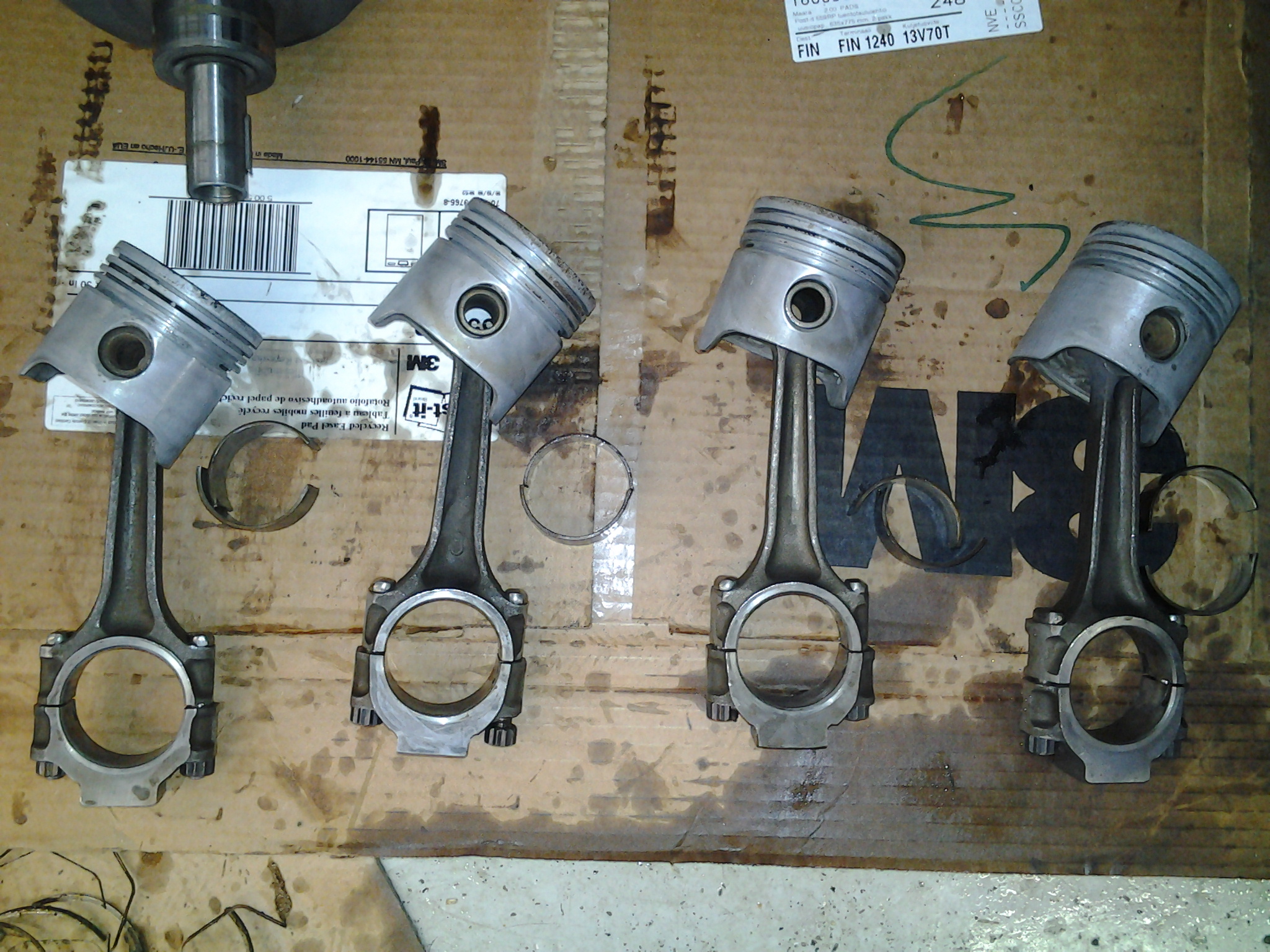

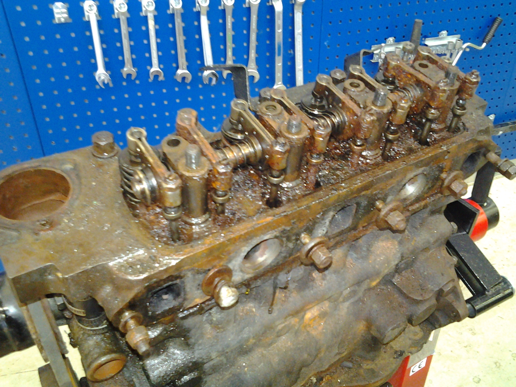

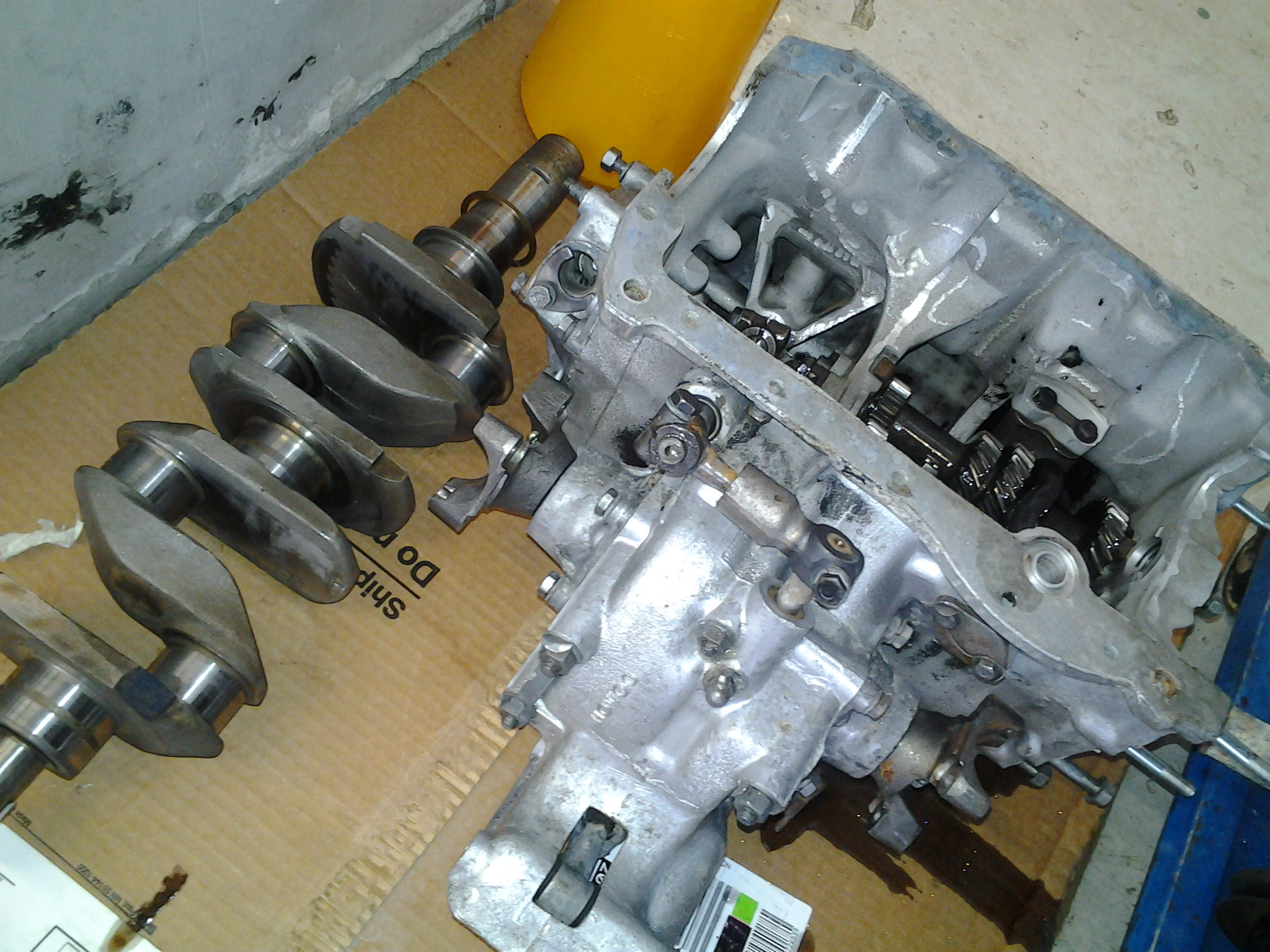

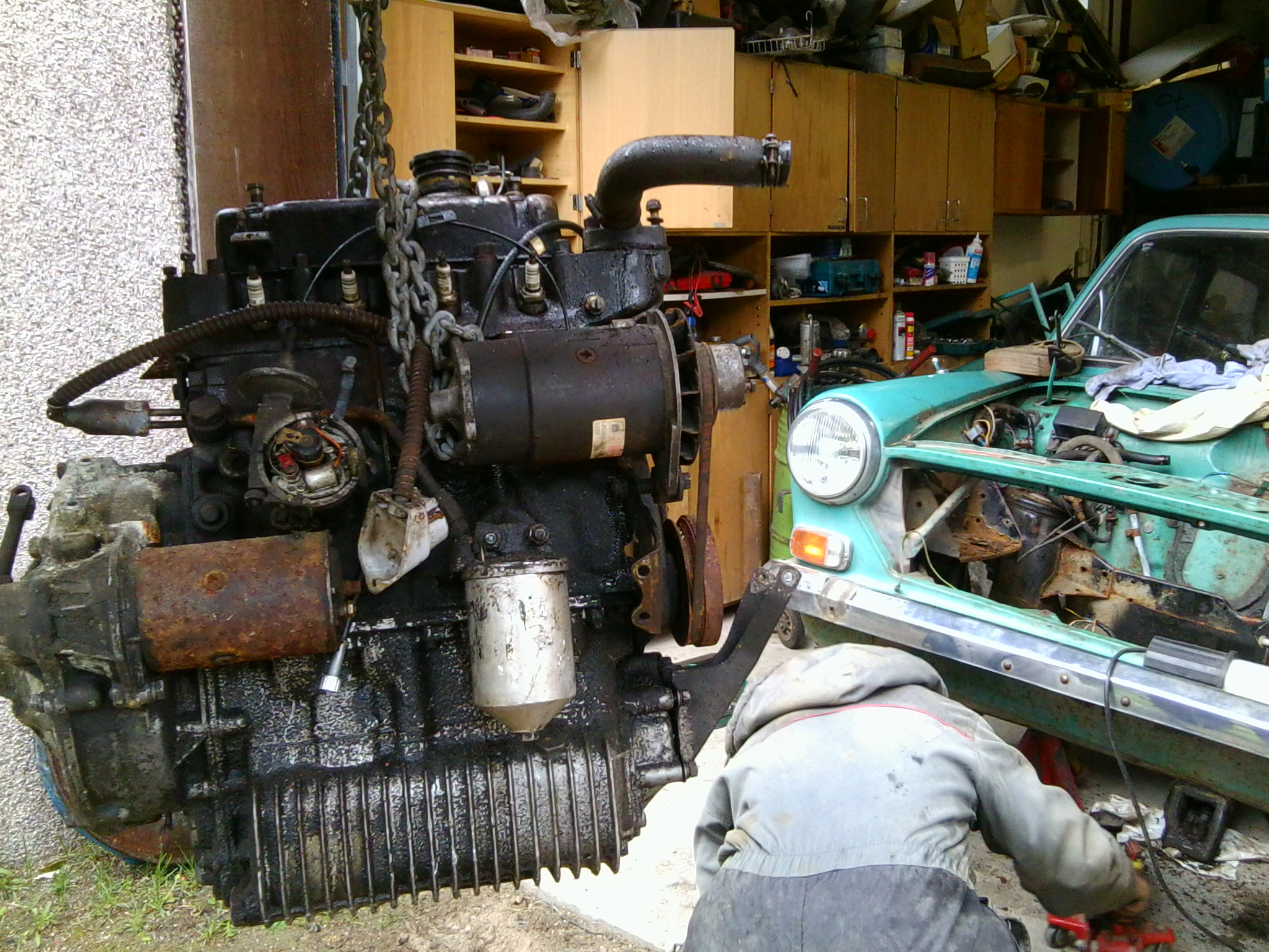

jyppe Kirjoitettu 9. Helmikuuta, 2013 Kirjoittaja Raportoi Kirjoitettu 9. Helmikuuta, 2013 nonii nyt jatkuu vähän mini rojekti olen moottorin purkanut melkein kokonaan ja osia käytäänyt kuumapesurissa jos jollain ois moottoriin osia niin ilmotelkaan ja muutkin vinkit otetaan vastaan :)
jyppe Kirjoitettu 15. Helmikuuta, 2013 Kirjoittaja Raportoi Kirjoitettu 15. Helmikuuta, 2013 noniin osia tilattu ja osat tulivat menihän sinne köyhän opiskelijan lompakosta 257e osat vaihteistontiivistesarja ja lohkontiivistesarja jakopään ketju ja rattaat raakereita kiertokangen ja runkolaaterit männänrenkaat öljypumpuntiiviste stevoja 8) mukavasti pitää vielä yläkertaa osiatilata oisko mitää vinkejä moottorinkasaamiseen kellään ja pitäskö sinne laakereiten väliin laittaa laakerirasvaa vai normaalia öljyä.??
minorv8 Kirjoitettu 15. Helmikuuta, 2013 Raportoi Kirjoitettu 15. Helmikuuta, 2013 puhtaus, puhtaus, puhtaus... Laakeriliuskat kuivana lohkoon ja laakeripukkeihin. Öljy tai sitten asennusrasva laakeripinnoille ennen kampuran asennusta. Itse käytän normaalia moottoriöljyä kasatessa. Veivit samalla tavalla.
