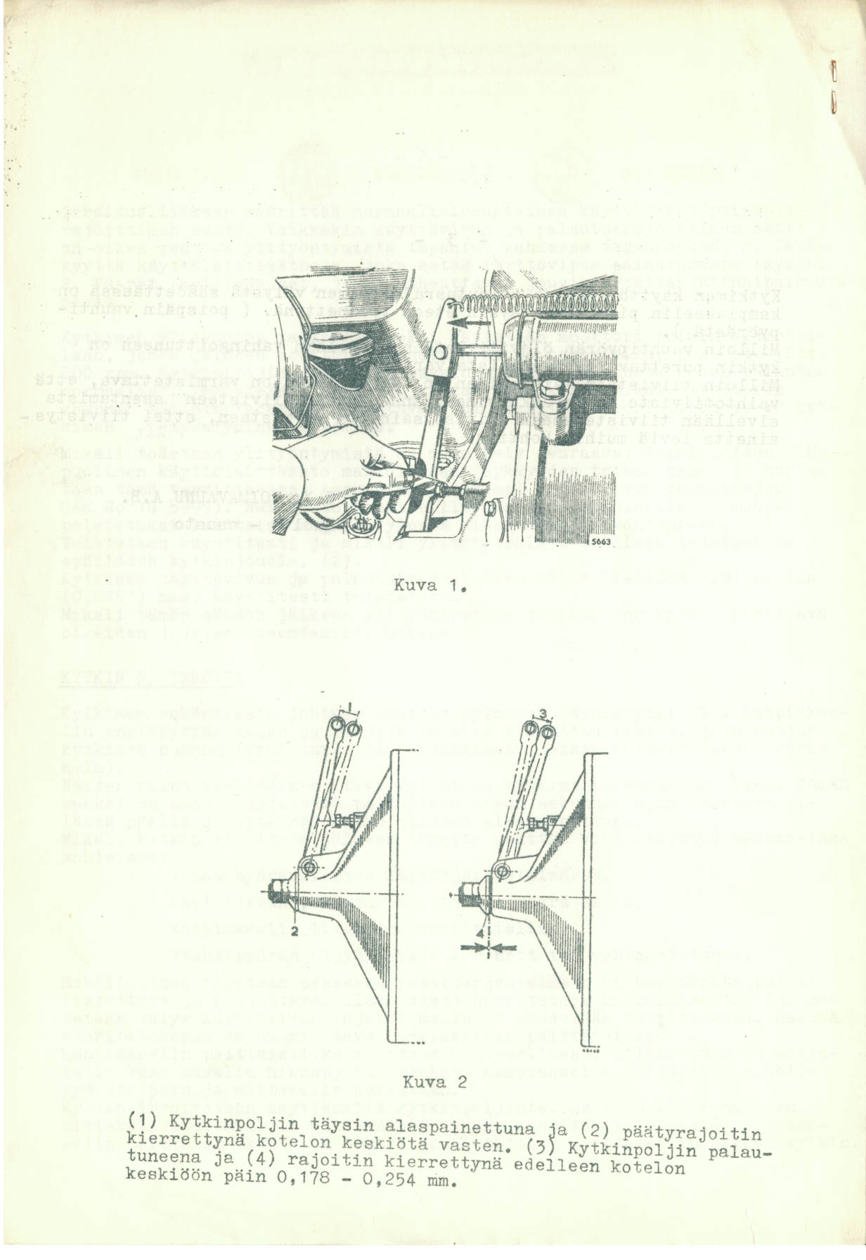

koirankoppi Kirjoitettu 8. Toukokuuta, 2012 Raportoi Kirjoitettu 8. Toukokuuta, 2012 Olisko näistä mitään apua. Ne kytkinkopan päässä olevat isot mutterit (kytkimen päätyrajoitin) eivät ole kovin oleellinen osa kytkimen säädössä. Vain tuo kuva, missä käsi mittaa välystä, on oleellinen.
soppa Kirjoitettu 8. Toukokuuta, 2012 Kirjoittaja Raportoi Kirjoitettu 8. Toukokuuta, 2012 Samat kuvat minunkin kirjassa mutta vähän eri tekstillä. Olisiko nyt kuitenkin niin, että mulla olisi tuo kytkimentyösylinteriin tuleva "tappi" kulunut liian lyhyeksi?! Tämän takia irroitus ei ole hääpöinen? Säädöt ovat nyt kutakuinkin nyt ohjeiden mukaan? Ainakin jos katsoon sylinteriin niin mäntä näyttää olevan niin ulkoreunassa kuin mahdollista... Mikäs tämä tapin pituus pitäisi olla? Olisiko jollain antaa vertailua arvoa? Saako tappeja uusia vai pieni heppi päähän tekee saman asian?
