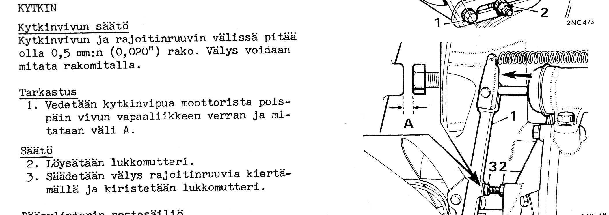

Jamppa Maijala Kirjoitettu 4. Huhtikuuta, 2012 Raportoi Kirjoitettu 4. Huhtikuuta, 2012 Jeps , pitää varmaan katsoa "kannen" alle mitä löytyy , kytkin osat valmiina ja ulosvetäjäsarja yms , jostain foorumeilta lukaisin että on ollut havaittavissa asteittaista jumiutumista vauhtipyörään , , Minulla ei ole ollut kyllä muuta jumiutumista kuin vauhtipyörä kampaikseliin, ei kytkimen. Jos lokasuoja on ehjä olen kylmän rauhallisesti porannut 80mm reiän siihen josta on ollut helpompi hylsyllä ulosvetäjää kiertää ja jatkolla sitä hiukka kopistella. Oletko muuten säätänyt kytkinvipuvarren välyksen? Seuraavasti(kuva):
