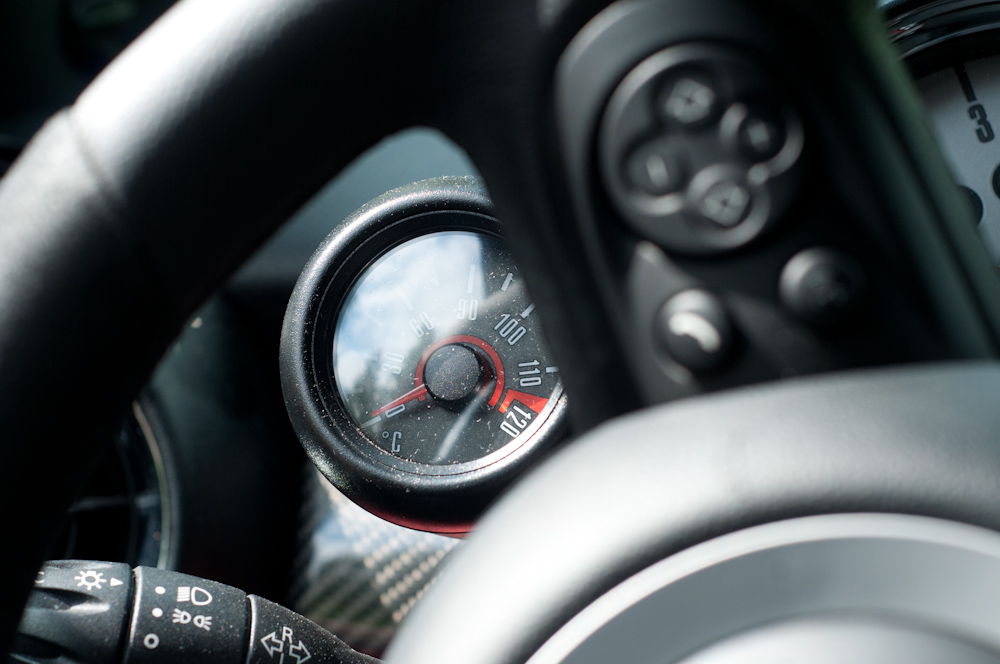

Tommik Kirjoitettu 8. Elokuuta, 2017 Raportoi Kirjoitettu 8. Elokuuta, 2017 Garminin näytöllä normaalisti lämmöt ~103 paikkeilla. Alkoi seilaamaan 106 ja 82 välillä. Paisarissa neste oli alarajalla ja lisäsin 0,5l. Vuotoa ei näyttänyt olevan kuin pientä tiputusta mitä epäilin ilmastoinnin kondenssiksi. Jatkoin kotia kohti ja homma alkoi uudestaan. Pysähdyin ja nyt tulikin selvästi moottorin takaa nestettä. Kotiin pääsin lämppäri täysillä (3km) Haalarit vaihdoin ja söin ja tallille auton nokka ylös. Auto käyntiin ja ei mitään vuotoa.. Kierroksilla lämmöt +100 asteeseen ja vuoto alkoi. Netistä löysinkin tuon yleisimmän vian eli termostaatin kotelon. Mittarissa 150t. Löytyhän tuohon vaihtoon ohjeetkin mutta nyt ei aikaa moiselle harrastukselle. Laakkosen pikahuollossa 370e vaihdettuna. Nyt lämpötila 106-108. Lienee normaalia? Ilmasin vielä reippaasti mutta ei muutosta.
holkki Kirjoitettu 10. Elokuuta, 2017 Kirjoittaja Raportoi Kirjoitettu 10. Elokuuta, 2017 Joo,vaihdeltu on... mulla oli myös sen muoviputken,(termari-vesipumppu välillä vesipumpun puoleinen pää on tiivistetty o-renkaalla ja kiinnytys muoviklipseillä) o-rengas osittain pois paikoiltaan ja yksi kiinnike sökö eli vuoto oli hilkulla... kannattaa harkita vaihtoa samassa yhteydessä...
Tommik Kirjoitettu 11. Elokuuta, 2017 Raportoi Kirjoitettu 11. Elokuuta, 2017 Yritin kaupata mukaan mutta eivät suostuneet sitä pikahuollossa vaihtamaan ellei siinä vikaa ole. On kuulemma hiukan hankala vaihtaa.. Putki olis kustantanut n 70€
