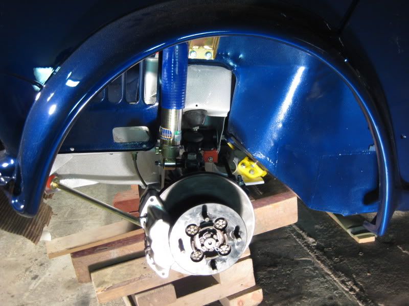

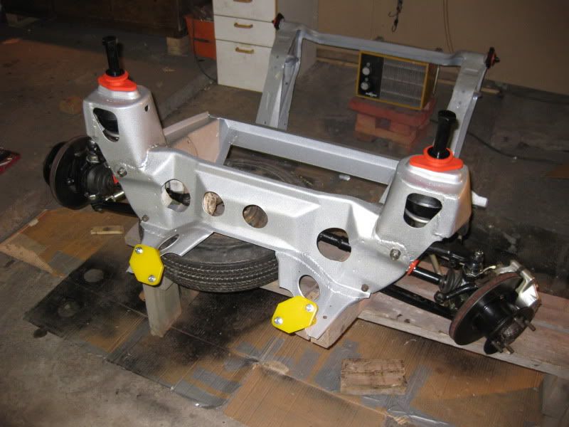

claymad Kirjoitettu 12. Helmikuuta, 2012 Raportoi Kirjoitettu 12. Helmikuuta, 2012 Moron, mä laitoin tohon mk2:n uuden malliset kelkat. Kyllä ne sinne sai, mut hiukan joutus kikkailemaan et sai ne paikalleen. Takakelkka meni ihan ok, mut etukelkan kans oli vaikeuksia. Ostin sellasen polyuretaani kiinnikkeet sinne etukelkan takaosaan mikä tulee lattiaan kiinni. Ne ei kovin helpolla sinne mahtunu vaan niitä piti vähän leikellä et sai mahtumaan. ks. kuva Sit se etupään kiinnityskään ei ihan mahtunu, kun sinne korin ja kelkan väliin pitäis tulla kans sellanen tyyny väliin, mut eipä sekään mahtunu. Varmaan olis kyllä helpommalla päässy jos olis vaan vanhanmalliseen kelkkaan laittanu kumijouset paikalle.Se iso pultti kelkan yläpäähän kyl sopis muistaakseni ongelmitta. Luulen että mun kelkka on hieman liian edessä mikä aiheuttaa sen et joutus aika pal ottaa levikkeistä tavaraa pois et sai pyörän caster kulman hyväksi. Toisaalta siinä on se etu et nyt on turbolle hieman enemmän tilaa.
