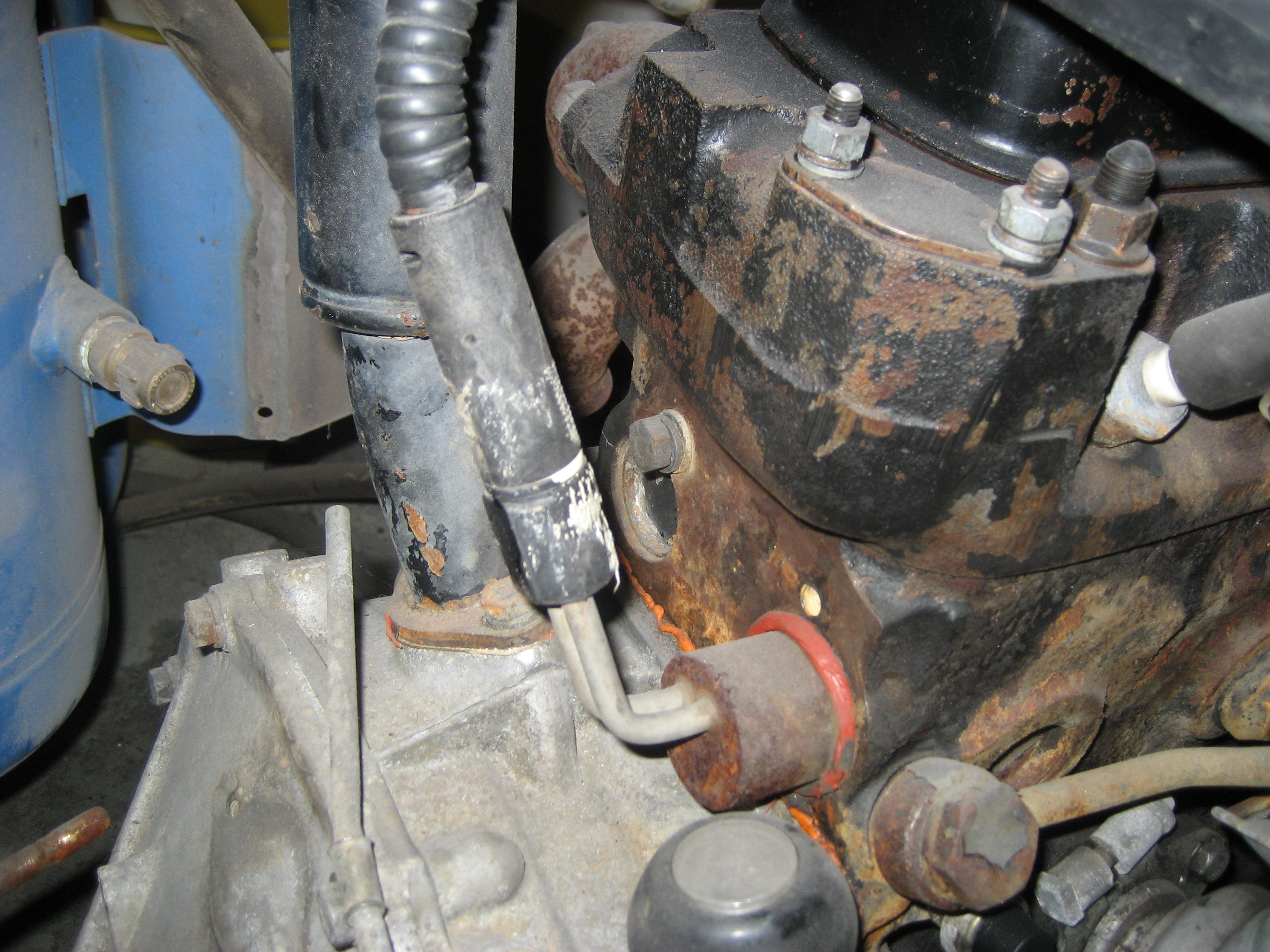

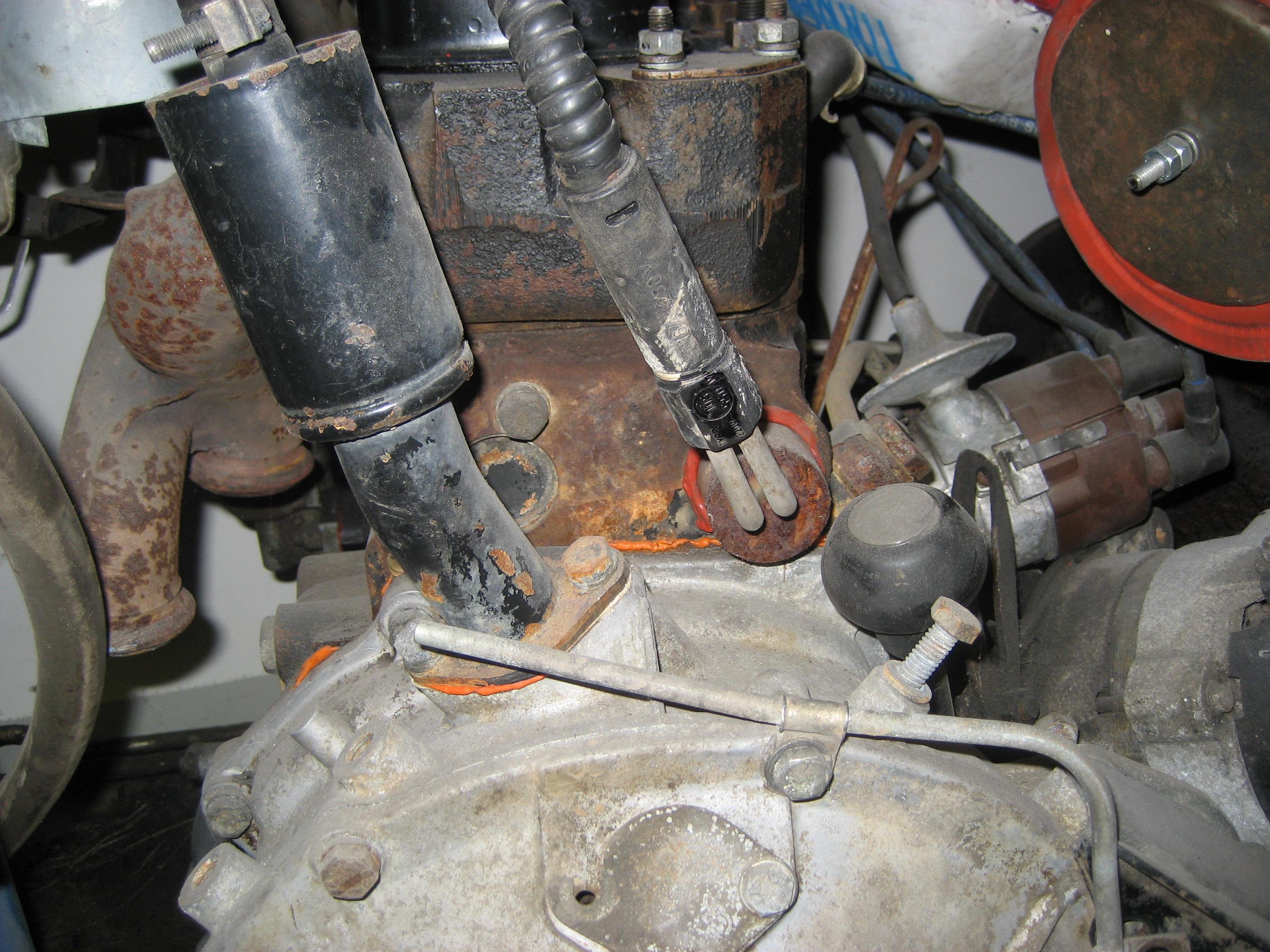

SebiK Kirjoitettu 17. Marraskuuta, 2011 Raportoi Jaa Kirjoitettu 17. Marraskuuta, 2011 Defan 108 on tälläkin hetkellä laitettuna 1275 A+ lohkoon. Muissakin A+ lohkoissa ja A-sarjan ei-Cooper 1275 lohkoissa on saman kokoinen pakkasproppu, joten luulisi sellaisiinkin sopivan, Ja tuolta se näyttää: Link to comment Share on other sites Lisää jakomahdollisuuksia...

imperial Kirjoitettu 24. Marraskuuta, 2011 Raportoi Jaa Kirjoitettu 24. Marraskuuta, 2011 Ainoa oikea paikka 108 Defalle on A ja A+ sarjan lohkoihissa keskimmäinen etureunan pakkaspropun reikä. Ihan siinä öljytikun kohdalla. Tikkua joutuu hieman vääntämään, että sopii.. 105 numeroista Defaa ei voi ajatella - se sopii vain Metroon lohkon päähän. Minissä siellä ei ole tilaa ja 108 siihen kohtaan läiskäistynä ei asetu kunnolla, eikä pidä. Link to comment Share on other sites Lisää jakomahdollisuuksia...

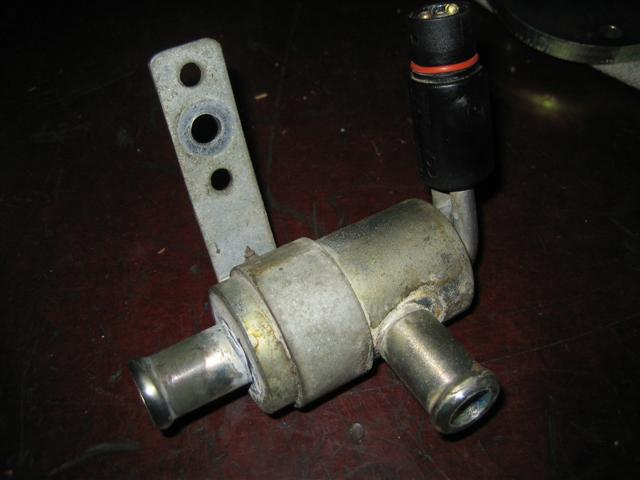

koirankoppi Kirjoitettu 2. Joulukuuta, 2011 Raportoi Jaa Kirjoitettu 2. Joulukuuta, 2011 Tällainen sievän näköinen letkulämppäri on Suzuki Wagon R:ssä lämmityslaitteen letkujen välissä. Jos toimisi Minissä, niin olis aika näpsäkkä asentaa. Link to comment Share on other sites Lisää jakomahdollisuuksia...
