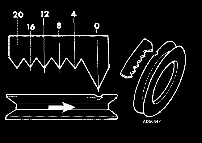

jamboy Kirjoitettu 20. Lokakuuta, 2011 Kirjoittaja Raportoi Kirjoitettu 20. Lokakuuta, 2011 en tiedä menikö oikein, mutta katsottiin lampulla jäähdyttimen puolelta alimmasta siivapyörästä sytytys siellä oli sellainen kampa ja siivapyörässä oli valkea merkki. onko muuten mitään merkitystä asialla kun sytty järjestys on niin että 1 pytyn johto onkin kytkikopan puolella ja nelos pytty jäähdyttimen puollella, ainakin auto toimii nyt.
MikaJ Kirjoitettu 20. Lokakuuta, 2011 Raportoi Kirjoitettu 20. Lokakuuta, 2011 Ei oo väliä missä kohtaa jakajassa on ykkönen, kunhan tosiaan johdot vain menevät oikein. Aikojen saatossa yleensä jakajan asentaja on muuttunut, kun ei ole laitettu "oikealle" paikalle pyörittäjäakselia takaisin. Autodatan mukaan -85:ssa tonnisessa pitäisi olla siivapyöräsä ihan hyvät merkit.
jamboy Kirjoitettu 21. Lokakuuta, 2011 Kirjoittaja Raportoi Kirjoitettu 21. Lokakuuta, 2011 Ei oo väliä missä kohtaa jakajassa on ykkönen, kunhan tosiaan johdot vain menevät oikein. Aikojen saatossa yleensä jakajan asentaja on muuttunut, kun ei ole laitettu "oikealle" paikalle pyörittäjäakselia takaisin. Autodatan mukaan -85:ssa tonnisessa pitäisi olla siivapyöräsä ihan hyvät merkit. juuri noin me se säädettiinkin. tattista vaan neuvoista
