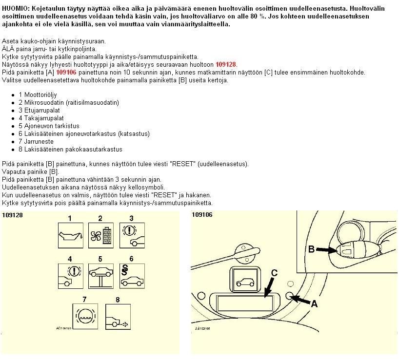

Mini4ever Kirjoitettu 19. Lokakuuta, 2011 Raportoi Kirjoitettu 19. Lokakuuta, 2011 Immediately after the symbol goes out – Press and hold Both buttons on the Rev Counter Ei tarvitse painaa molempia nappeja. Pitää tässä vaiheessa vain tripin nollausnappulaa pohjassa. Tietysti jos haluaa nähdä hienon varoitusvalo- ja mittaritesti- shown niin voi noita molempia pitää painettuna...
Mini4ever Kirjoitettu 20. Lokakuuta, 2011 Raportoi Kirjoitettu 20. Lokakuuta, 2011 Eli tässä taitaa olla sitten eroa riippuen onko autossa ajotietokonetta vai ei...
satutäti Kirjoitettu 9. Marraskuuta, 2011 Raportoi Kirjoitettu 9. Marraskuuta, 2011 Käytin omaa -07 coopperia huollossa eräässä Lauttasaarelaisessa liikkeessä ja siellä eivät pystyneet nollamaan tms. sitä koska ei muka pysty heidän testerillä nollaamaan???? En tiedä sitten ... Pitääkö ajella Laakkoselle nollauttamaan huoltomittarit....pah!
todeveni Kirjoitettu 9. Marraskuuta, 2011 Raportoi Kirjoitettu 9. Marraskuuta, 2011 R56 huoltoraamattu on sitä mieltä, että nollaus tapahtuu seuraavasti: - Astu sisään autoon ja laita virrat päälle (paina starttinappia ilman kytkimen painallusta, jolloin auto ei käynnisty) - Pidä trippimittarin resetointi-nappia pohjaan painettuna 10 sek ajan - Vasemman viiksen päässä olevalla napilla (BC, Board Computer) vaihdetaan eri indikaattorien (CBS, Condition Based Service) välillä - Pidä viiksen päässä olevaa nappia pohjassa nollataksesi, jolloin näytössä lukee "RESET" Ilman viiksen päässä olevaa nappia ei varmaan resetointi kotikonstein onnistu.

satutäti Kirjoitettu 14. Marraskuuta, 2011 Raportoi Kirjoitettu 14. Marraskuuta, 2011 Kokeilin ohjetta, mutta näyttöön tuli se VIN juttu eikä noita symboleita. Pitänee vielä yrittää ekan viestin ohjetta jos uskaltaa... vaikka tämä kyllä kuuluisi huollon tehneelle firmalle....
smicke Kirjoitettu 14. Marraskuuta, 2011 Raportoi Kirjoitettu 14. Marraskuuta, 2011 1. viestin ohje toimi moitteetta Mini Cooper S 2007. Kiitos vinkistä. Kiitos myös tuosta OBD2-potikan vinkistä laitoin senkin tilaukseen, android-puhelin kun löytyy jo.
