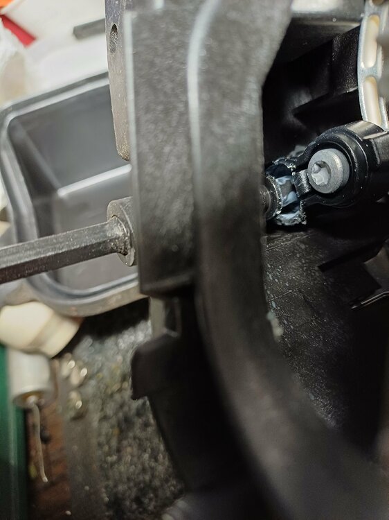

OTV Kirjoitettu 8. Maaliskuuta, 2024 Raportoi Kirjoitettu 8. Maaliskuuta, 2024 Joutessani "kurkin" vasemman vaihtamani sisäosiltaan ylös alas heiluvan umpion sisään. Korkeussäätöruuvin sisäpään pallo oli pullahtanyt ulos vastakappaleestaan. Kovalla väännöllä isoilla ruuvareilla sain sen painettua takaisin pesäänsä. Nyt sisäosat ovat jämptit ja liikkumattomat. Toimiiko automaattinen korkeussäätö on vielä kokeilematta? Turhaanko vaihdoin tämän tilalle toisen umpion? Oikean umpion valo värähtää kuoppaan ajaessa, miksi? No siksi, että siellä on taas sivusuunnan säätöruuvi pois paikoiltaan. Kunhan ilmat lämpiävät pitää koettaa saada sekin paikoilleen. Mikä kumma näitä pullauttelee pois paikoiltaan? Koetin vääntää vaihtamastani irtoumpiosta säätöruuveja pois vastakappaleestaan. Vaati niin valtavasti voimaa, etten usko routakuoppien voivan niitä irroitella, tai sitten ne vaan voivat. Mystistä.
OTV Kirjoitettu 10. Maaliskuuta, 2024 Raportoi Kirjoitettu 10. Maaliskuuta, 2024 Oikea umpio saatu kuntoon. Sivusuunnan säätöruuvi painettu takaisin pesäänsä. Enää ei sisäkalut heilu. Onko tuo nyt varmasti pohjassa? Pitääkö ruuvin vieressä pleva klipsu kiinni pallosta, vai tulisiko sen olla tuon laipan päällä? Ehkä ei kuitenkaan.
