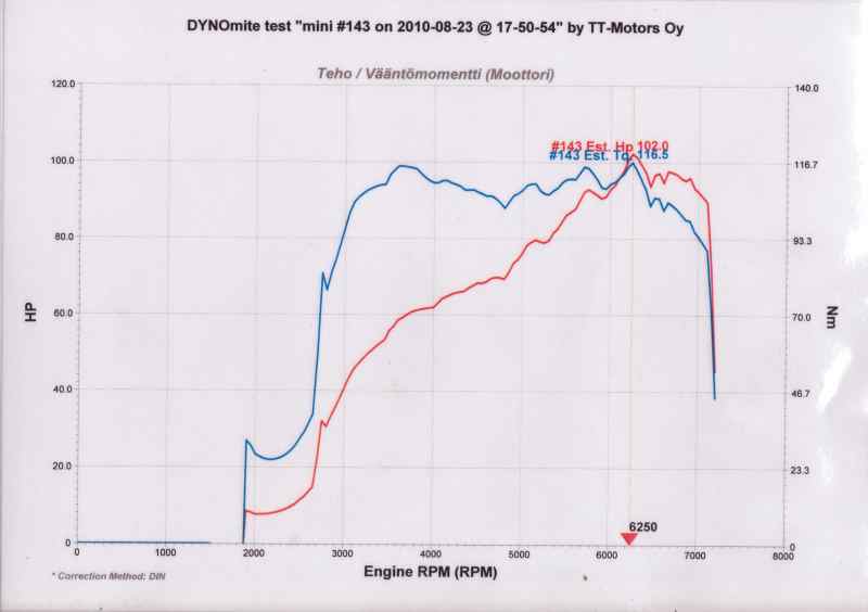

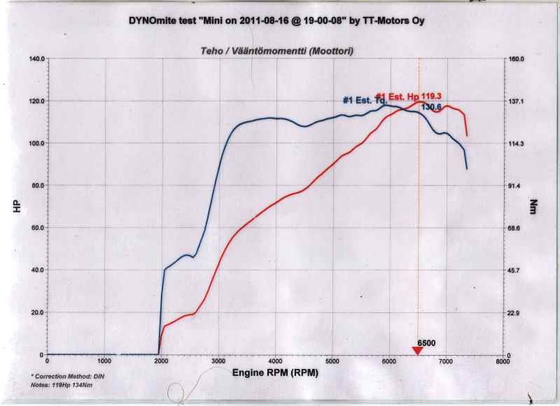

Jamppa Maijala Kirjoitettu 6. Syyskuuta, 2011 Raportoi Jaa Kirjoitettu 6. Syyskuuta, 2011 Moi Mielenkiintoisia näkökantoja. Virittämistä ja "virittämistä" on monenlaista ja toinen tykkää äiteestä ja toinen tyttärestä. Minulla on kyllä samantyylinen näkökanta asiaan kuin Kimillä. Eipä noita katupelejä niin paljoo pääsee kierrättämään noilla neljällä vaihteella. Tietty voihan sitä laatikkoakin alkaa rakentamaan. No halut ja raha ei aina kulje käsi kädessä. Tuollainenmukavasti vääntävä n.70hp tonninen motti on helpompi ja huolettomampi ajella kadulla jos ei halua asioita aina varmistella. Itse ainakin olen kilpureissa kurkkimassa pellin alle ja varmistelemassa eri asioita. Moottori voi olla millä polttoainen syöttölaitteella tahansa, kaikki on saatu pelamaan, toisia säädetty enemmän ja toisia vielä enemmän. Yhtä ainoaa kaikille sopivaa ratkaisua ei ole olemassakaan virittäminen on aina jonkinlainen kompromissi. Kansista sen verran: En tiedä miksi aina kuvitellaan että ulkomailta saadaan parempia kansia. Meillä suomessa tehdään moottoriin kuin moottoriin hyviä kansia. Olen Minin kansia imuttanut muutamia ja pieniä pettymyksiä brittien valmiskannet ovat olleet, eivät kuitenkaan huonompia kuin vakiokannet ;) , ja ovathan ne tuotteistanut asian paremmin(asiakasystävällisempiä). HInnoista voidaan olla monta mieltä. Jos teillä on omasta mielestä hyvä brittikansi, olen kiinnostunut sen anatomiasta ja valmis imuttamaan sen pientä korvausta vastaan ja sillä ehdolla että tiedot kannesta voidaan jakaa eteenpäin. Tässä nyt esimerkkinä yksi tehomittauslappu Cooper 1293 2xhs4 nokka STR930 auton tullessa meille autosta jarrutettiin konetehoa 102hp ja 116.5Nm (pyöräteho 61kW)Toisessa vedossa noin vuosi myöhemmin kansityön ja kaikkien asioiden kohdalleen laittamisella 119Hp ja 130.6Nm(pyöräteho 75kW). Kummalla ajaisit? Siis molemmissa vedoissa moottori ja nokka-akseli ja kaasarit samat. Okei nokan ajoitusta on rukattu. Kyllähän minäkin tykkään noista tonnikaisista(jos Mineistä on puhe) ja siitä kun voit kierrättä sinne yli 8000rpm Mutta eipä sillä niin kiva ollut ajella kadulla ja kun ikää tulee koko ajan lisää mittariin niin enpä enää sellaista katumoottoriksi tekisi. Jos nuo kuvat ei suurene sopivan kokoisiksi voin toimittaa ne sähköpostissakin.Olen sitä mieltä että jos tietoja ei jaa niin mikään ei kehity. O0 Meniköhän tämä nyt hiukan ohi kysytystä asiasta? :-\ Link to comment Share on other sites Lisää jakomahdollisuuksia...
Mini1380 Kirjoitettu 7. Syyskuuta, 2011 Raportoi Jaa Kirjoitettu 7. Syyskuuta, 2011 Jamppa: en epäile etteikö ko. kannessakin olisi illut vikaa mut jos nokan ajoitus oli pielessä on silläkin suuri vaikutus. Itsellä on Suomessa kaivettu kansi joka on osoittutunut hyväksi (tekijästä ei tietoa), kaikki vaan eivät tunne hyviä Minin kannen kairaajia ja jotkut kairaajista ei tee kansia muille kuin tutuille ja ne ketkä eivät Minin kantta ymmärrä yleensä pilaavat sen. Swiftunelta on ainakin saanut hyviä ja toimivia kansia joissa ei ole Suomessakaan ollut valittamista. ps.oon nähnyt myös tosi surkeita Suomessa tehtyjä kansia sellaisilta tekijöiltä jotka ovat kairanneet paljonkin kansia vuosien mittaan, Dyno ei tykännyt :( . Link to comment Share on other sites Lisää jakomahdollisuuksia...
Jamppa Maijala Kirjoitettu 7. Syyskuuta, 2011 Raportoi Jaa Kirjoitettu 7. Syyskuuta, 2011 Sorry jos jutusta tulee väärinkäsitystä. Ei toki koko tehon nousu pelkästä kannesta johdu. Väitän kyllä että vaikutusta on. :o Totta 1380, nokan ajoituskin vaikuttaa. Sen vaikutusta ei nyt erikseen mitattu. Nokka oli tullessa 106 astetta ja nyt jälkeen 101 astetta.Koneen tullessa puristussuhde oli 10.5 ja nyt 11.6. Olisiko puristussuhteen nousulla tehon noususa n.10%.(en osaa laskea asiaa) Juu, tiedän ettei tämäkään ole niin yksinkertaista, nokan ajoitus yms. vaikuttaa puristussuhteen tehon nousuun. Kannen muotoilu oli pääasiassa ns. kanavan lattiaa ja seetialueet sekä palotilan muoto. Kannesta ei saanut enää niin hyvää(oma mielipide) kuin tonnikaisissa oli. Olisiko nokan ajoituksella vaikka se 50% vaikutusta niin jää siinä vielä kannellekin. Mutta aivan kuin 1380 mainitsee, kansia on tullut vastaan monenmoisia hyviä ja vielä parempia ja aina niissä on uuden oppimista edessä(hyvässä ja pahassa), tekee itse tai britit. Vaikka tekisimme kaks kantta peräkkäin niin aina niissä tuppaa jotain eroa olemaan. Mutta kun itse on niin jääräpää niin mutu tietoon olen lakanut uskomasta lähe kokonaan ::) ja mitanut näitä asioita kun ite värkkäilee. Harmi ettei tätä uudistettua kantta ehditty imuttamaan, eka versio on kyllä imutettu ja muistaakseni löytyy vielä jokin brittien virikansi ja Pohjanperän kansi jotka olleet samassa autossa. PPn kansi oli muuten selvästi parempi. Myös huohotusjärjetelmä parannettiin, kaasuttimet entrattiin jne. Ehkä tuo jutustelu oli sittenkin liian kansipainoitteinen. Se mikä tässä kyseisessä moottorissa jäi kaivertamaan on se että sitä ajettin ekassa vedossa 32 asteen kokonaisennakolla ja toisessa vedossa ennakon nostaminen ei tuottanut toivottuja tuloksia ja se on edelleen 32 astetta. Tonnikaisilla ajettiin 34-36 kokonaisennakolla ja olen ajanut jääratasarjan 38 asteen kokonaisennakolla ongelmitta. Tonnikaisissa puristussuhteet vaihtelee koneen rakentajan mukaan vajaasta 12sta 13sta. Ja kaikilla näillä moottoreilla voi voittaa.(alusta, kuski vaikuttaa asiaan).Nämä isolohkothan ei ole minulle niin tuttuja, opetellaan. :-[ MIelelläni jotain mittaustietoja noista viri kansista kaipaisin. En ole kuin kerran briteiltä kysynyt asiaa mutta en saanut mitään mittaustietoja. Ehkä nyt olisi helpompaa kun eletään sähkösessä maailmassa. Niinkuin auton omistajalle kerroinkin niin nyt motista alkaa olemaan perusasiat kohdallaan niin nyt voitaisiin alkaa virittämään. Näinhän se asia aina etenee. Kasaan nyt koneeseen aitoa 649 nokkaa(onko tämä virittämistä?) ja käyn senkin dynottamassa niin tiedetään tämäkin asia. Ajoitan 649 99 asteeseen jos ei kellään ole parempaa tietoa? Tai jopa mitattua. :) p.s. Ai niin, motti josta puhutaan on historic luokan kilpuri. p.s.s Tuo kyllä voi olla totta että hyvät kannen kaivajat ovat kortilla, britit tuotteistanut asian paljon paremmin. Ollaan hyvä ja pieni maa josta löytyy osaamista. Link to comment Share on other sites Lisää jakomahdollisuuksia...

Jamppa Maijala Kirjoitettu 8. Syyskuuta, 2011 Raportoi Jaa Kirjoitettu 8. Syyskuuta, 2011 No No toputelkaa. Siellä on paljon muuttuvia tekijöitä. Isoin siellä penkillä. Sekä alusta "korirakennelmineen" joka rata käytössä vain helpommin mitattavissa mutta rallissa, soralla vaikuttaa myös paljon. Kaikessa tässä vaikuttaa eniten kokonaisuudessa paljonko testataan ja kokeillaan/kehitetään. :P Kadulle taas eri asiat ja toiveet. Link to comment Share on other sites Lisää jakomahdollisuuksia...
