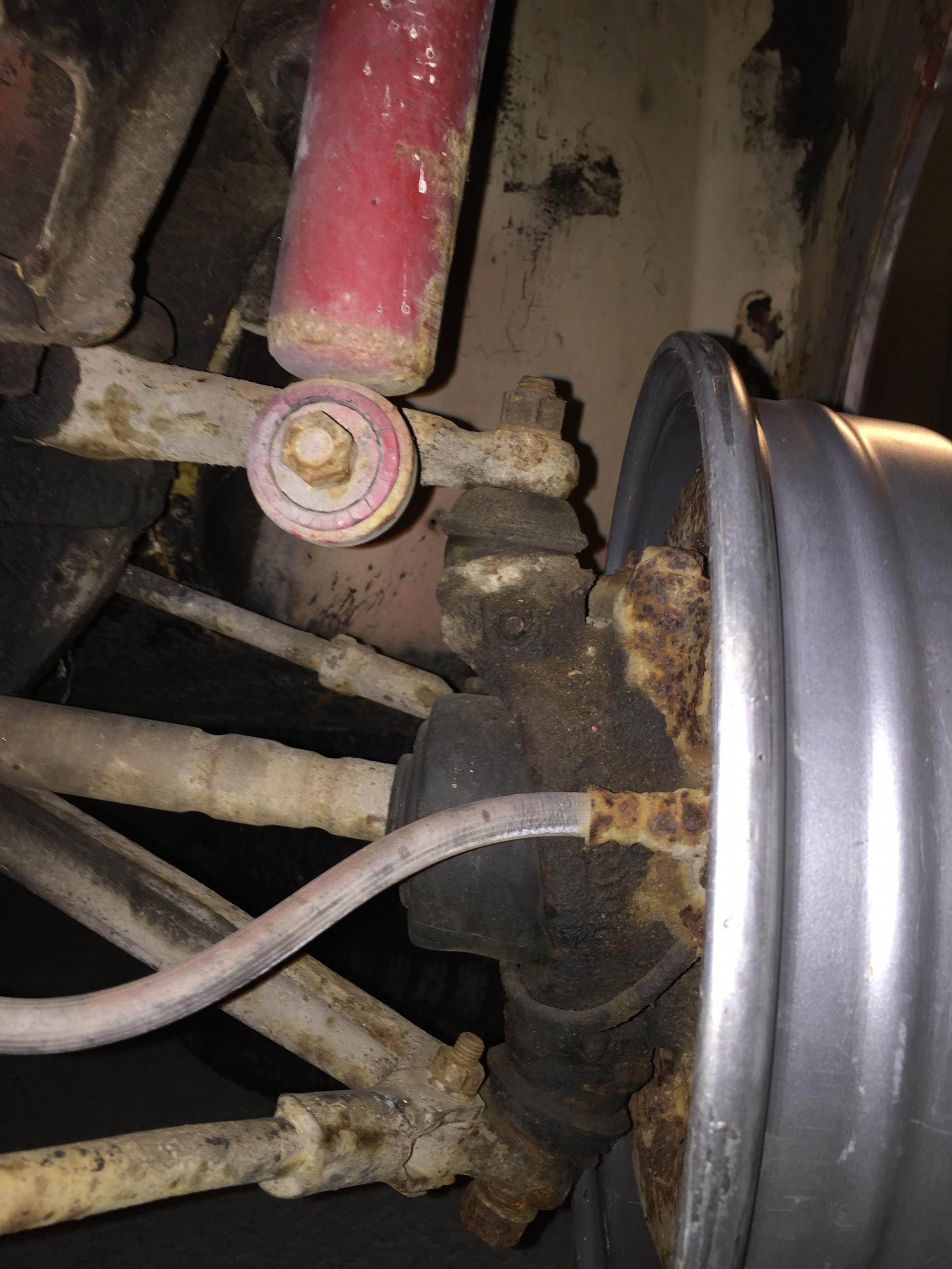

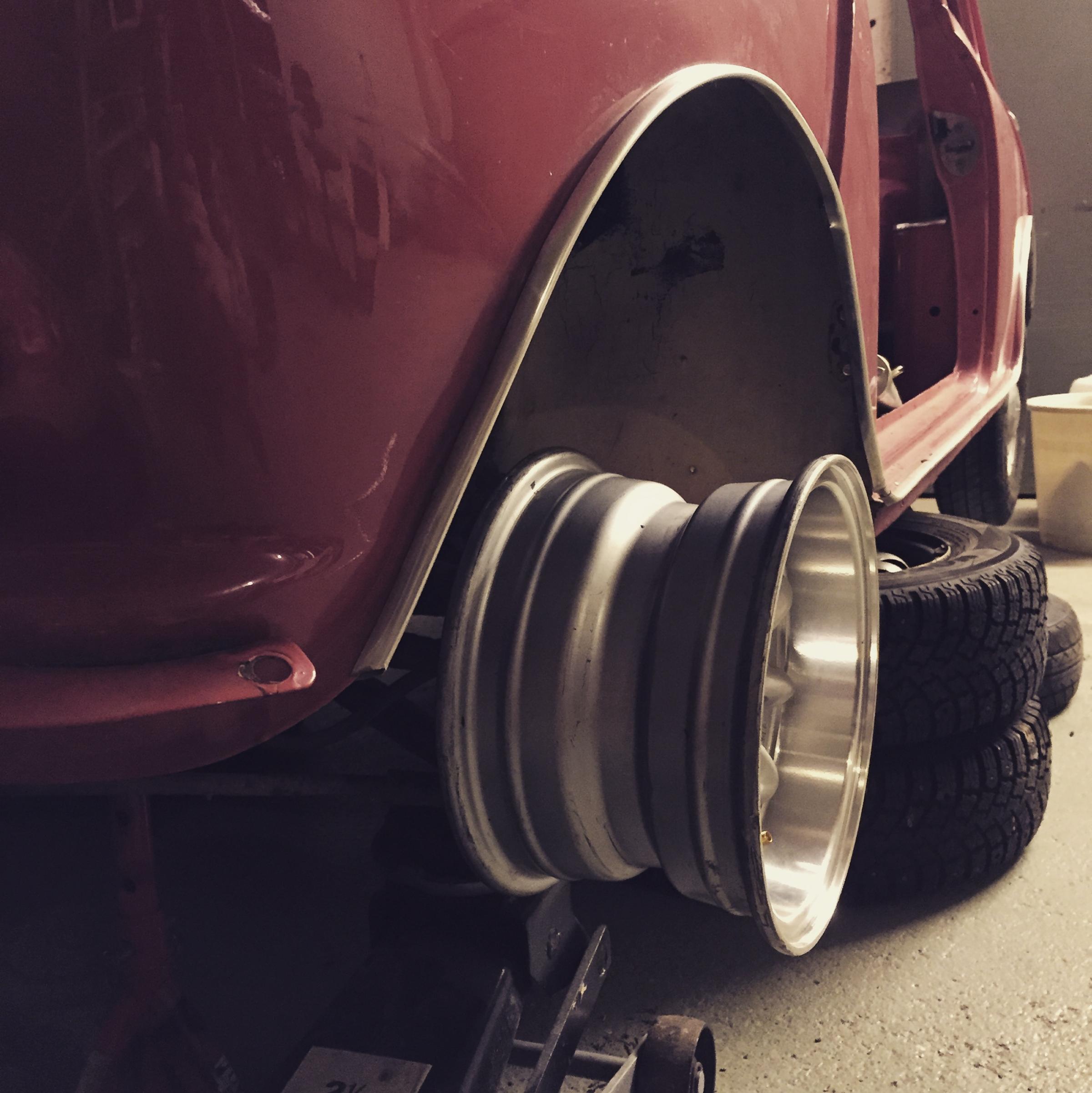

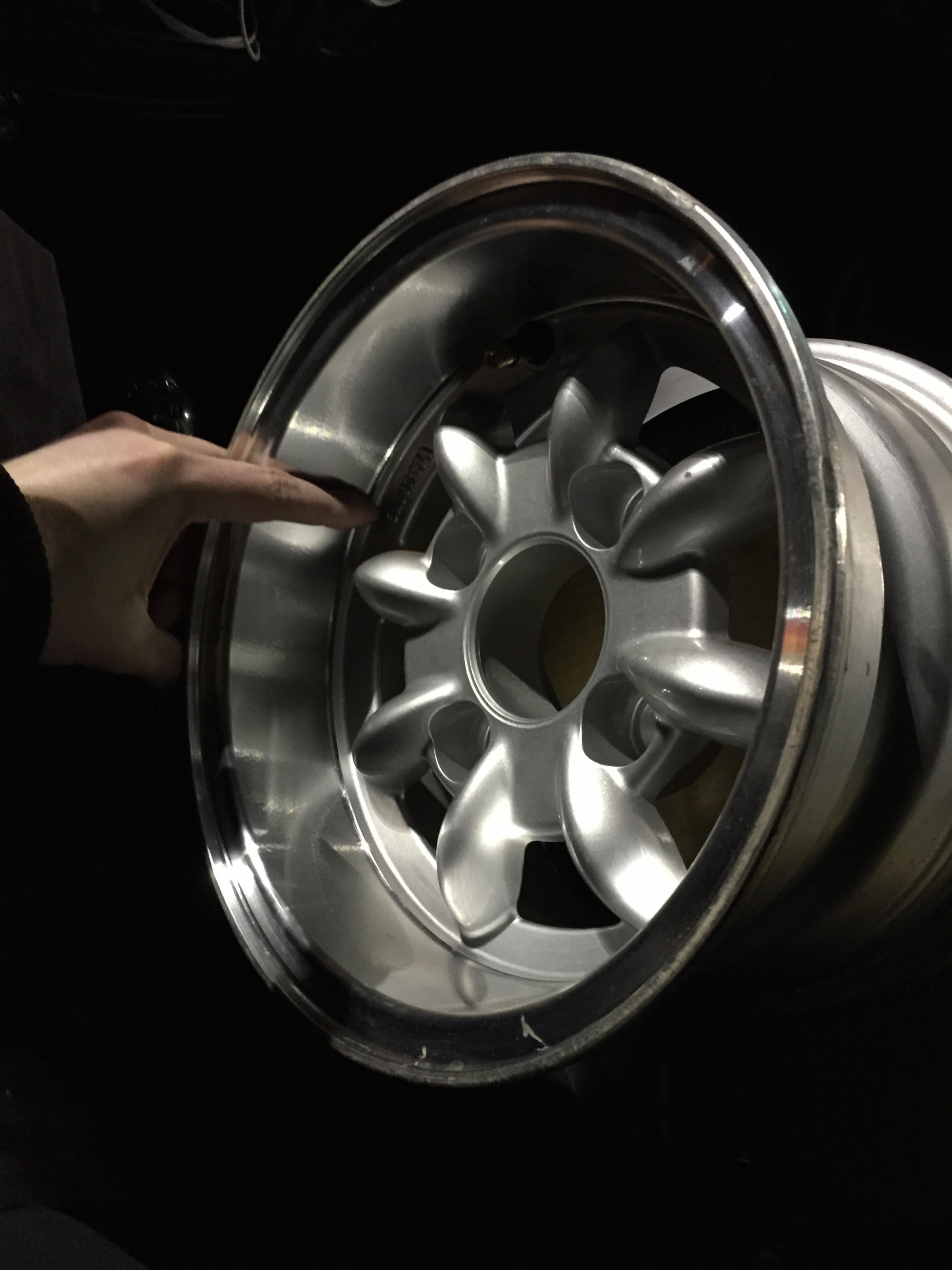

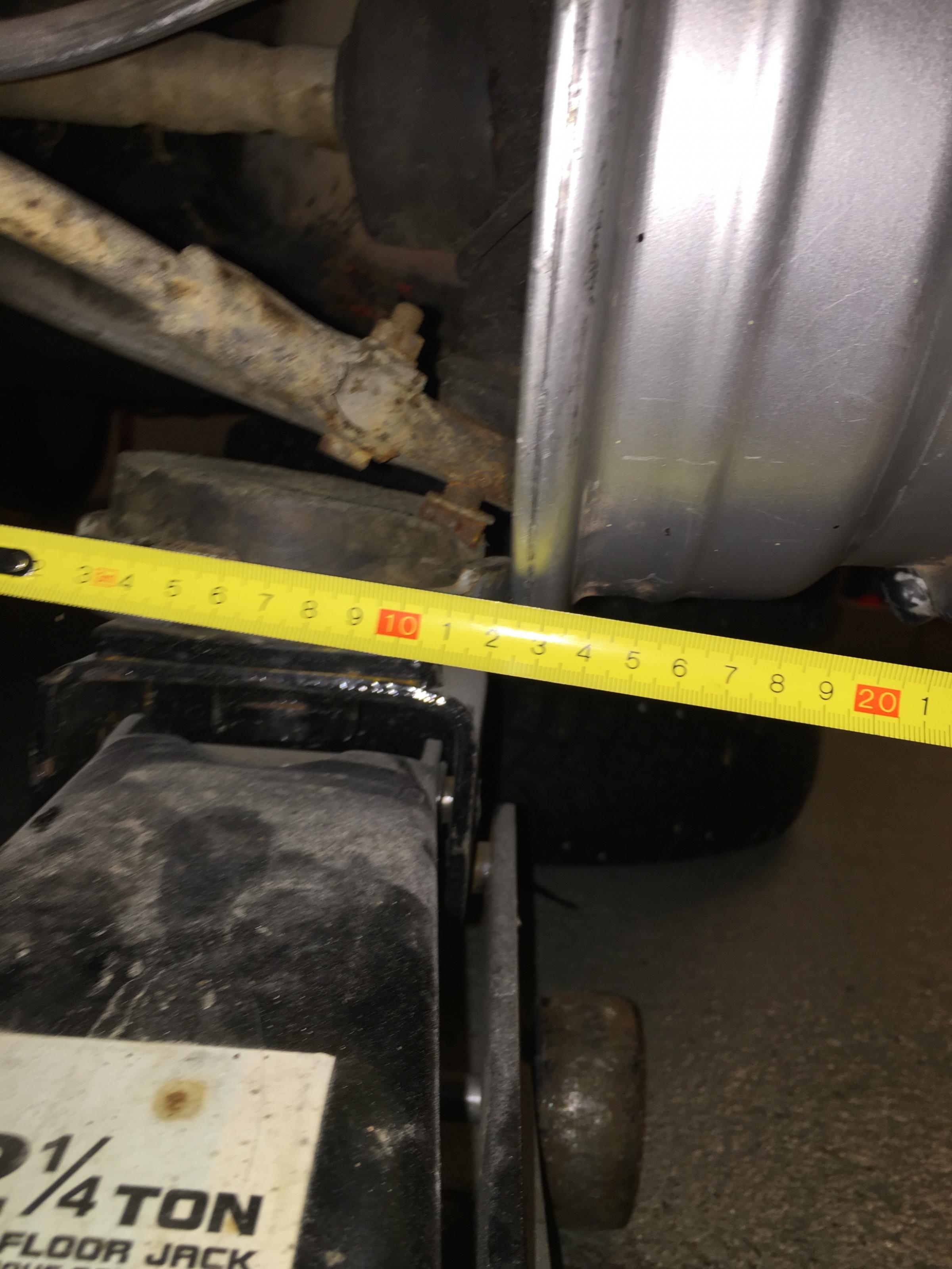

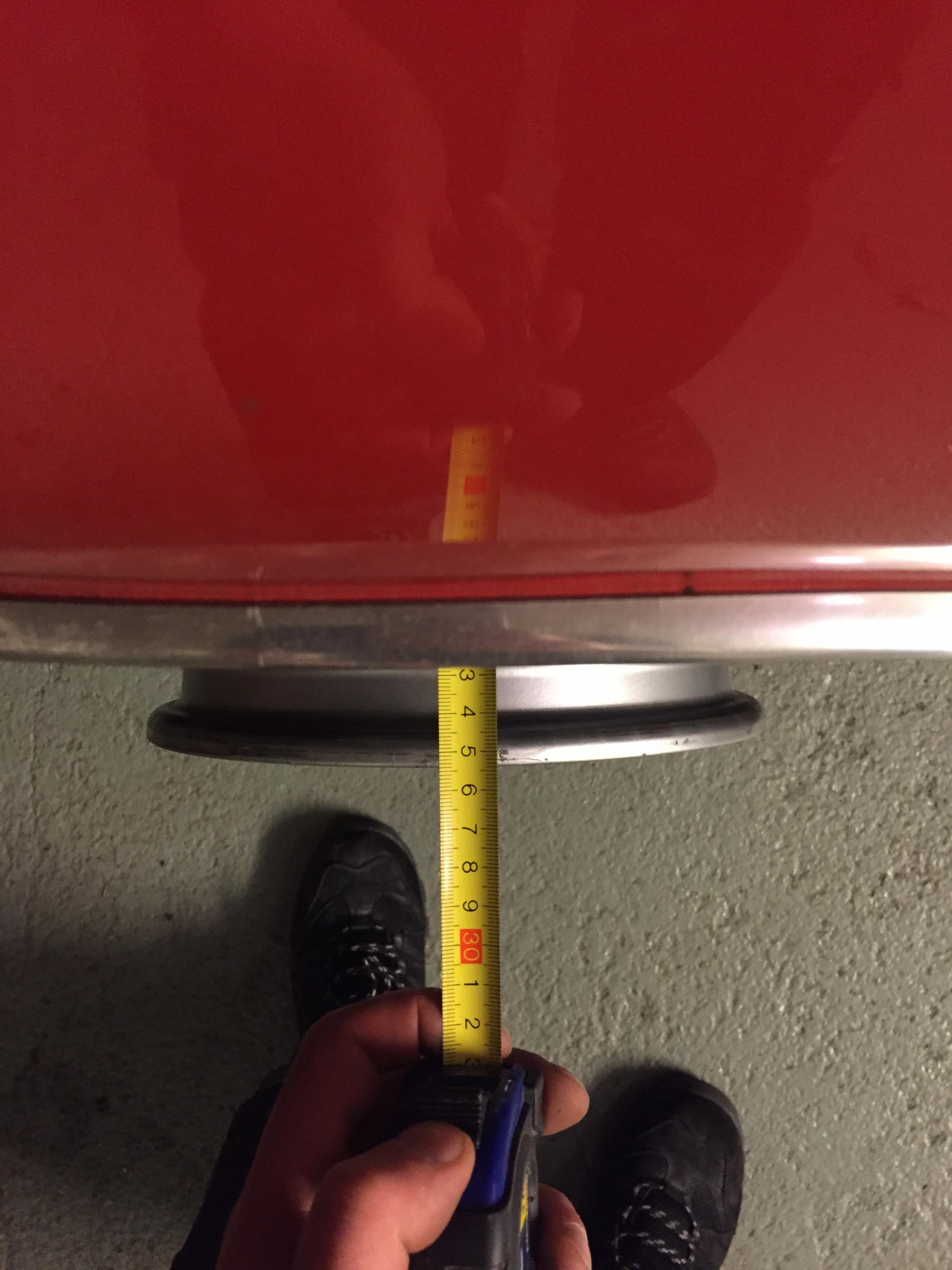

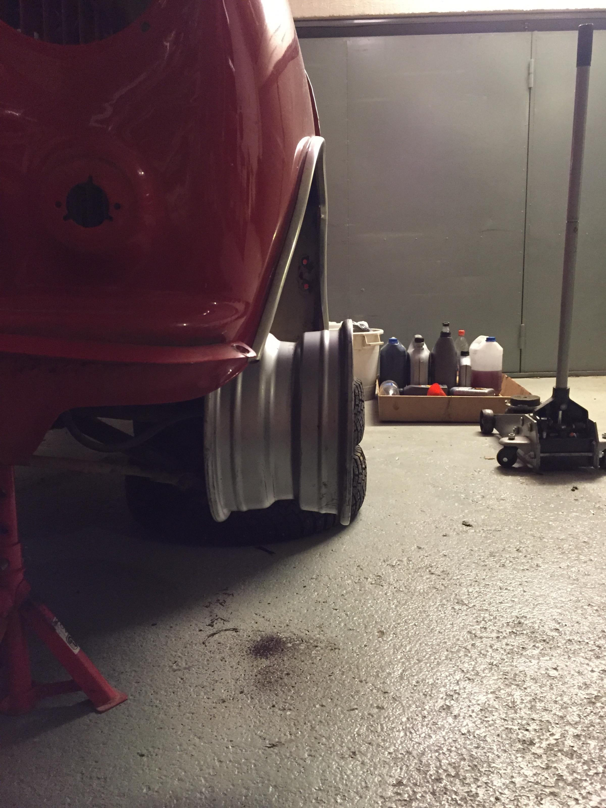

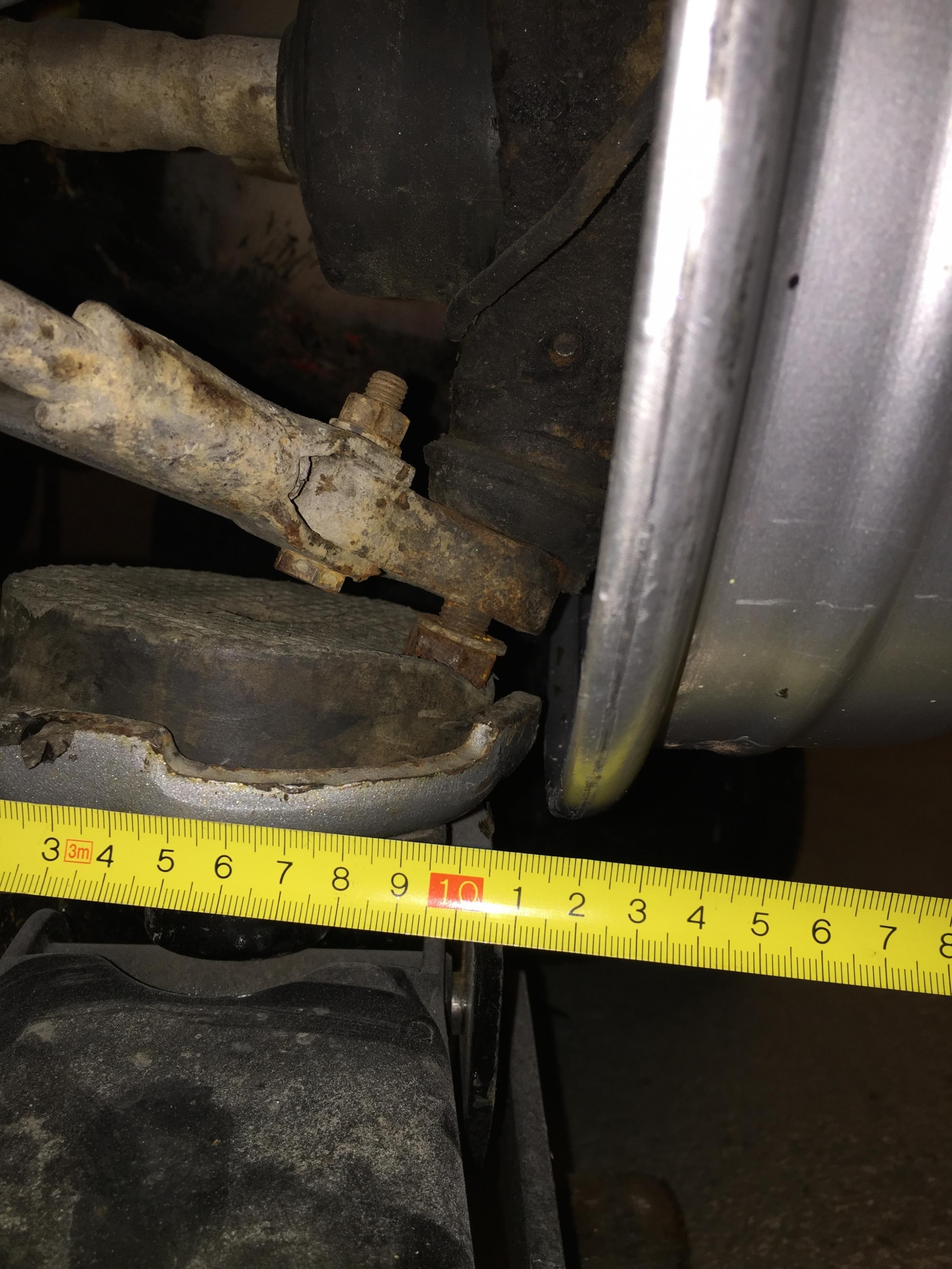

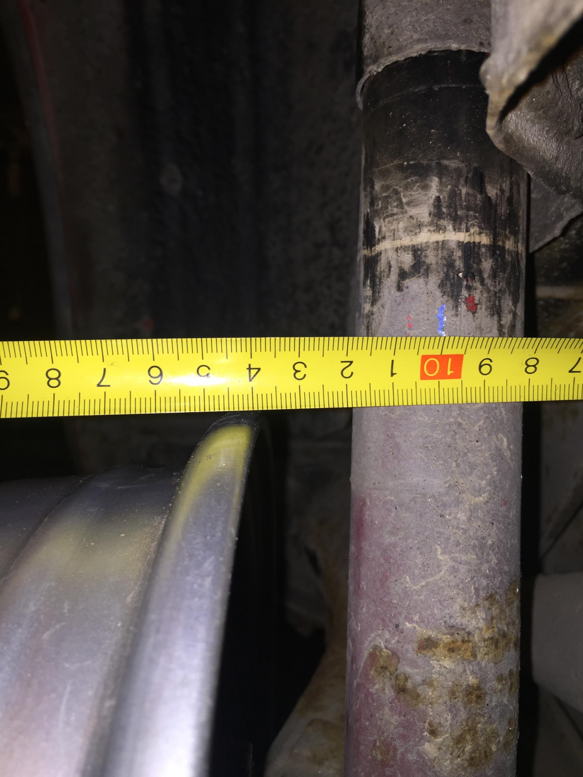

MikkoViitala Kirjoitettu 4. Tammikuuta, 2015 Kirjoittaja Raportoi Kirjoitettu 4. Tammikuuta, 2015 Tuossa uudenvuoden aattona tuli haettua motivaatio/kokeilu-vanne matkahuollosta eli miniliten 10x6 et -7 niin pitihän sitä mennä eilen kokeilemaan tallille. No kyllähän se tulee sieltä sen 2-3 senttiä yli kaaren seka edessä ja takana mutta aikalailla saman verran saisi vannetta viedä sisälleppäin ennenkuin osuu mihinkään. Tarkoitus olisi päästä vanne hommasta ilman levikkeitä kun en ole vielä hianoja löytänyt ja tänä vuonna kopan ulkokuoreen kosketaan niin vähän kuin mahollista. Hiano vanne on kyllä tuo mutta yritin etsiä saisiko sitä eri et:llä mutta jotenkaan en löytänyt kun illasta kattelin? Ja muistaakos kukaan äkkiseltään mikäs se on normi 4,5 peltivanteen et? Olen jotenkin tykästynyt "levipelleihin" ja mieteskelin sellaisiakin tuossa. No tuota vanne politiikkaa kerkiää vielä miettimään ennen kesää kun on vielä pikkasen muutakin hommaa :) Purin samalla kuskinpuolelta navan poies ja oli kyllä aika työläs homma kun kaikki nivelet olivat ensin tosi kovasti kiinni ja kun lähti auki niin pyörivät omassa kupissaan. No mutta sain kuitenkin purettua kuskinpuolen ja tässä joku päivä käyä sen hanttarinpuolen purkamassa.

minorv8 Kirjoitettu 7. Tammikuuta, 2015 Raportoi Kirjoitettu 7. Tammikuuta, 2015 Yleensä nivelien mutterit lähtee helposti irti mutta kartiot on piukassa. Jos kartiot pyörii esim. kasatessa niin laittaa pikkuisen painoa vaikka tunkilla niin on kelpompi kiristää. Aiotko säilyttää rumpujarrut ? Jos laitat levyt niin kantsii sitten huomioida että levyt tulee enemmän ulos kuin rummut ja siten vaikuttaa myös vannevalintaan.
koirankoppi Kirjoitettu 7. Tammikuuta, 2015 Raportoi Kirjoitettu 7. Tammikuuta, 2015 4 1/2 vanteitakin on kahdella eri offsetillä. Sisäänpäin ja ulospäin levittäviä. Sisäänpäin levittävät 4 puolikkaat sopii ilman levikettä, myös levyjarrujen kanssa, mutta voi olla aika hankala löytää. Puhun peltivanteista.

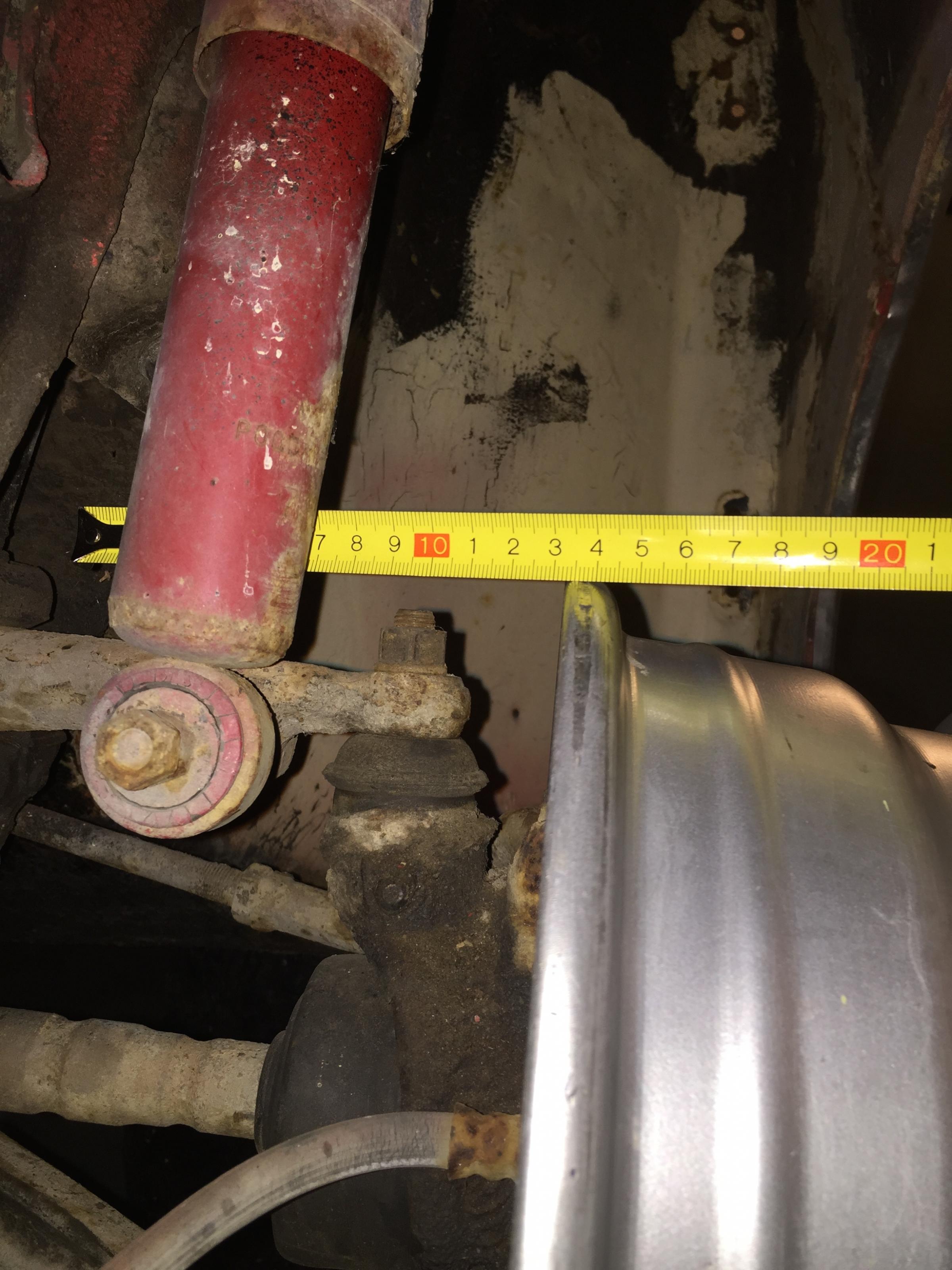

MikkoViitala Kirjoitettu 9. Tammikuuta, 2015 Kirjoittaja Raportoi Kirjoitettu 9. Tammikuuta, 2015 Ai perhana en muuten lainkaan aatellut että levyjarrut tulee kauenmas. Tuossakun tallilla kävin niin mittailin että peltivanteella jää kanttiin noin 4cm mutta tämä toki mitattuna takapäästä kun kattelin että aikalailla sama kummasta päästä mittaa. Pitääpi vähän mietiskellä lisää. No onneksi on aikaa :) Ja kiitos taas tiedosta.
koirankoppi Kirjoitettu 9. Tammikuuta, 2015 Raportoi Kirjoitettu 9. Tammikuuta, 2015 Levyjarrujen kanssa käytetään takana jarrurumpuja, jotka levittävät yhtä paljon.

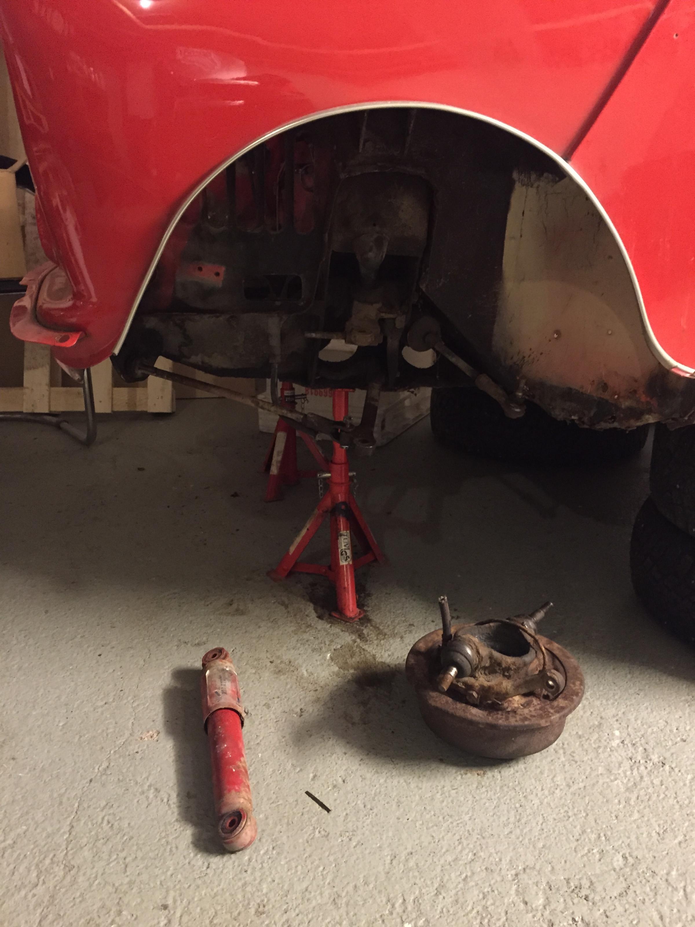

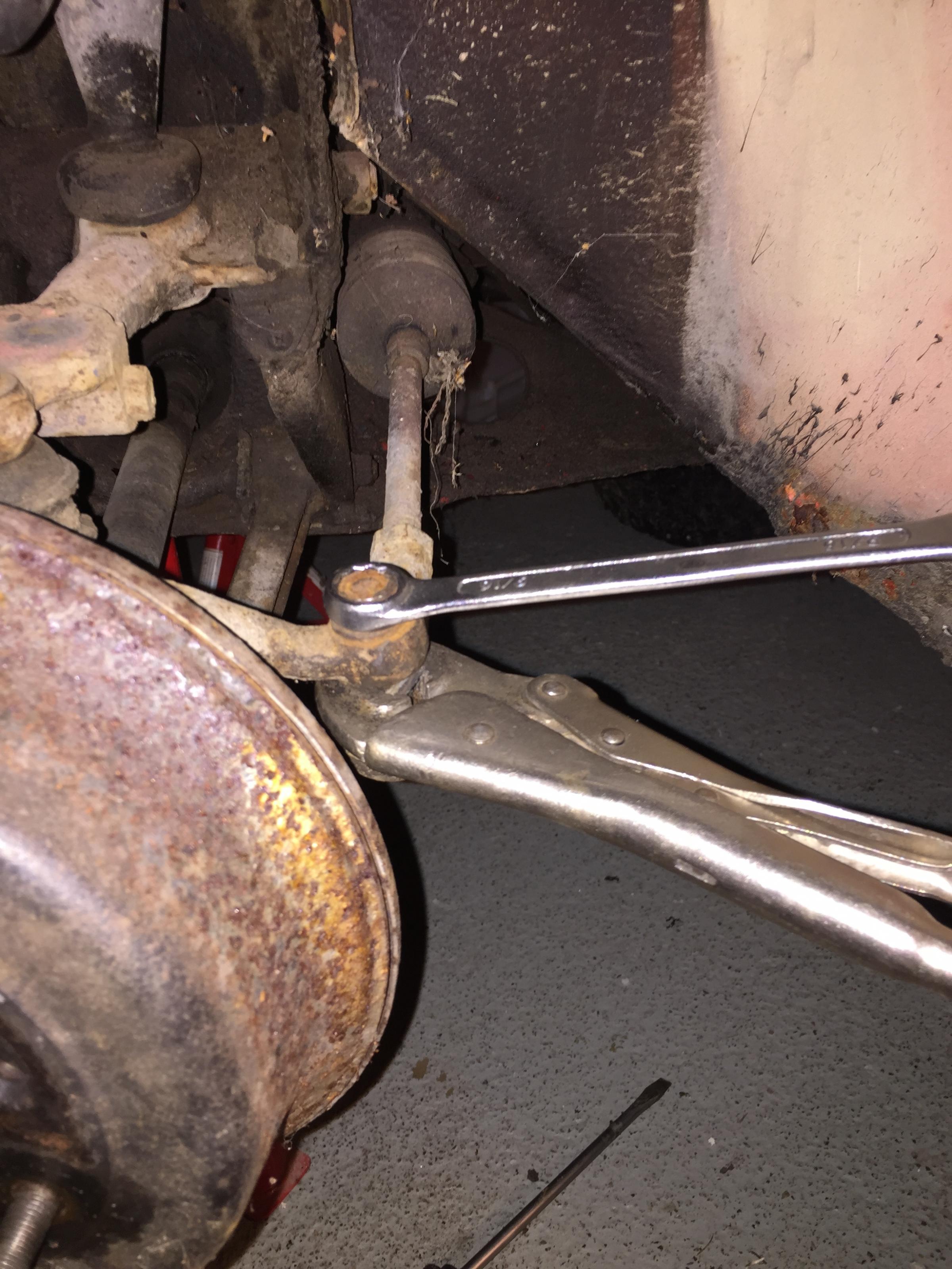

MikkoViitala Kirjoitettu 11. Tammikuuta, 2015 Kirjoittaja Raportoi Kirjoitettu 11. Tammikuuta, 2015 Kävin eilen ottamassa hanttaripuolen navankin irti ja yllätys kumma se oli paljon helpompi/nopeampi homma kuin kuskinpuoli. Toki laitoin viikko sitten irroitusaineet muhimaan niin niiläkin saattoi olla tekemistä. Ainoa mitä en saanut auki oli vetarin mutteri mutta nivel oli sen verran heikossa hapessa ettei tuota tai noita akseleita laiteta paikalleen missään tapauksessa. Tänään jos menis niitä jousituksen kumeja vielä ihmettelemässä ja alkais miettimään että purkaisko takapäänkin poies jotta näkin mitä se on syönyt.
MikkoViitala Kirjoitettu 13. Helmikuuta, 2015 Kirjoittaja Raportoi Kirjoitettu 13. Helmikuuta, 2015 Kyllähän tämän minin rakentaminen vastustaa ja kunnolla. Taloon jossa talli on tulee putki/asbesti-remppa ja tämän kuun aikan pitää sirrtää kimpsut ja kampsut poies. Onneksi kaverin tallille saa viedä auton ja katotaan rakennetaanko se siellä loppuun. Kävin sitten kasaamassa navat takaisin ja myös ulkokuoren paikalleen. Meinasi olla nuo ikkunat vähän vaikia laitttaa yksin ja ilma köyttä. Toisaalta ei niit yksin köyden kanssa olisi saanut laitettuakaan. Nyt vasta huomasin että kuinka huonosti ja väärässä kohtaa tuo maski on ollut koko ajan. Keskitin sitä vähän paremmaksi mutta pittää siihen varmaan jotain keksiä. Tänäänhän muuten mini näkyy miss farkkusuomessa kun oikein tarkasti kattoo :D
