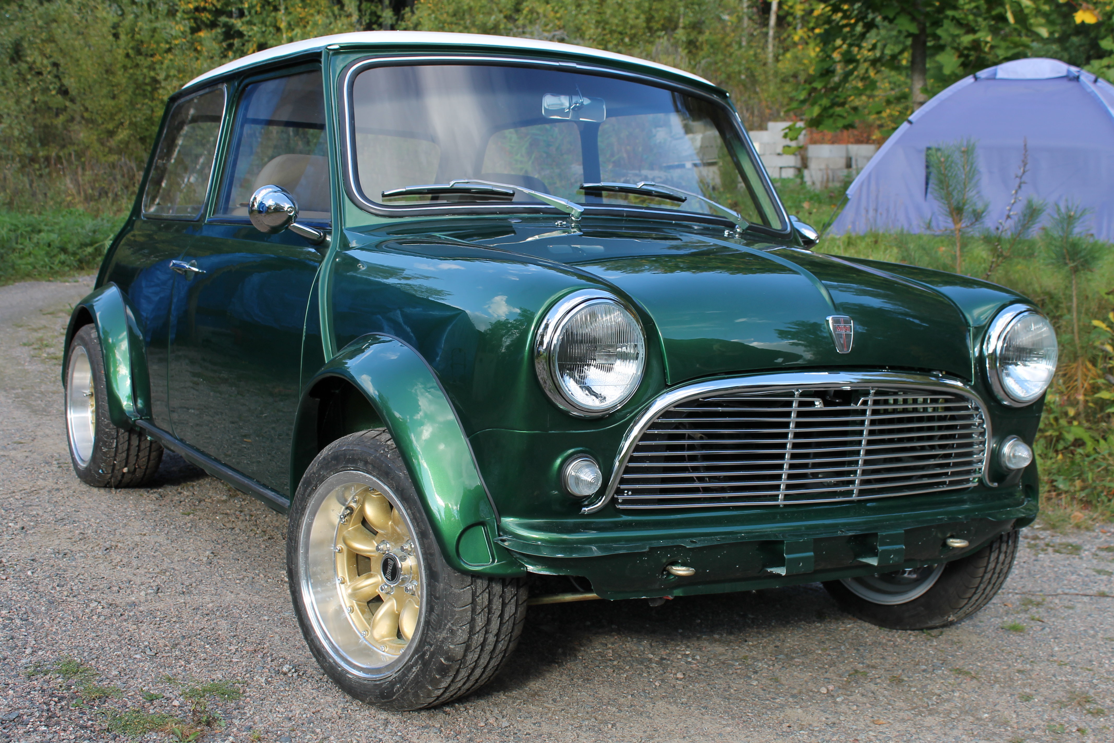

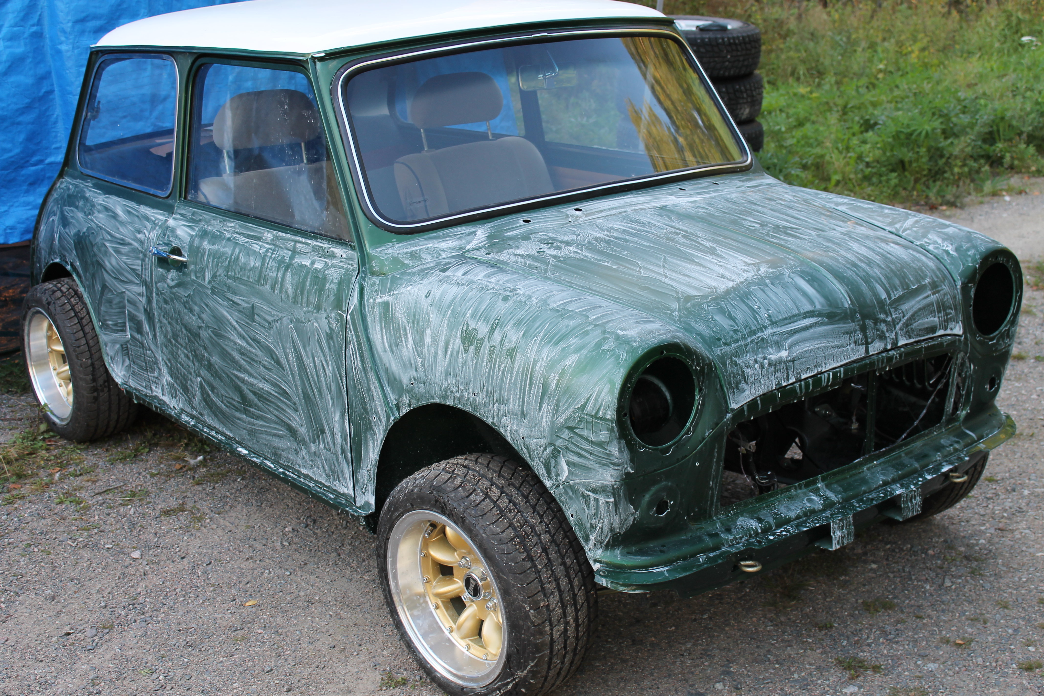

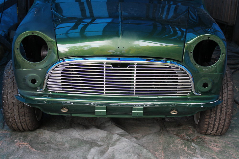

matikju Kirjoitettu 28. Elokuuta, 2013 Kirjoittaja Raportoi Kirjoitettu 28. Elokuuta, 2013 Jotain ehtiny saamaan aikaiseksi, maskin sovittelua Ja kori hiottu kiillotusta varten
matikju Kirjoitettu 15. Syyskuuta, 2013 Kirjoittaja Raportoi Kirjoitettu 15. Syyskuuta, 2013 Kori alkaa olemaan kasassa, puskurit ja vähän sisustaa puuttuu vielä, ja talven aikana tekis moottorin tuohon.
koirankoppi Kirjoitettu 16. Syyskuuta, 2013 Raportoi Kirjoitettu 16. Syyskuuta, 2013 Hieno! Kyllä Mk1:sen maski sopii Miniin kaikkein parhaiten.

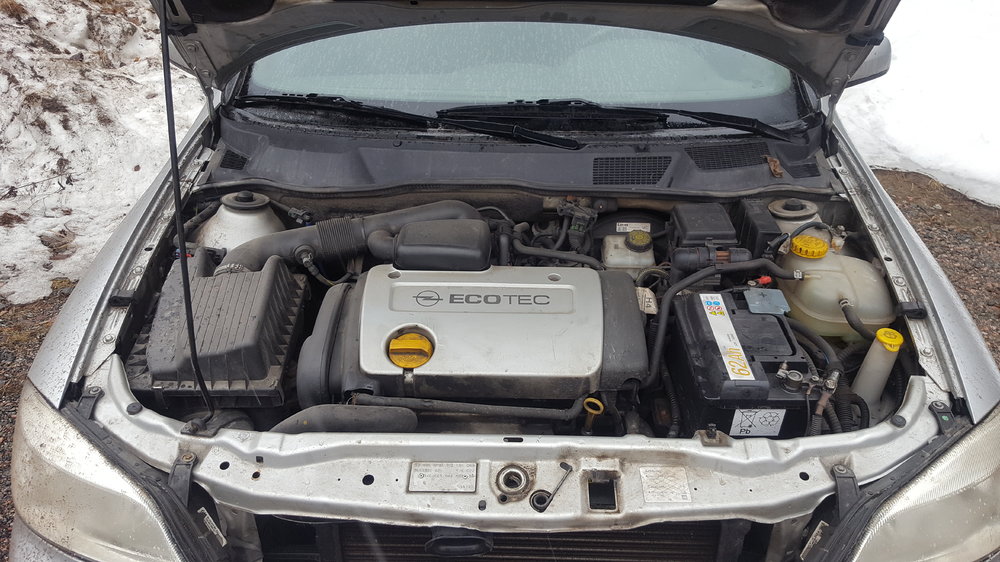

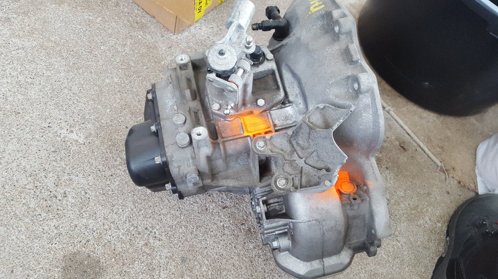

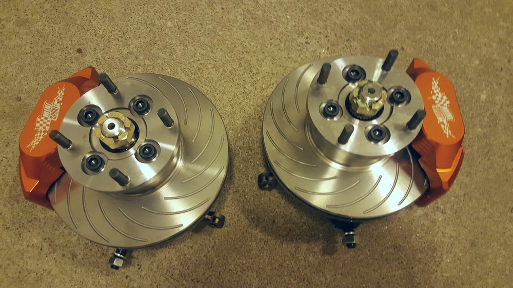

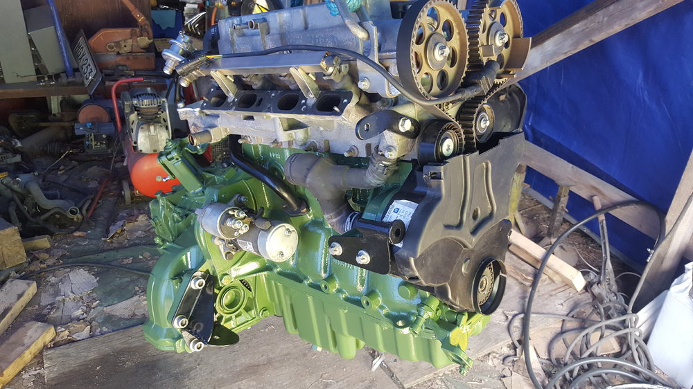

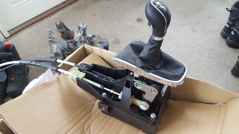

matikju Kirjoitettu 21. Huhtikuuta, 2019 Kirjoittaja Raportoi Kirjoitettu 21. Huhtikuuta, 2019 Pientä päivitystä Miniin, Laitetaan moottori vaihtoon. Moottori G Astrasta 1.6 16v ecoteko. Vaihteisto 2010 J astrasta. Samoin vaihdekeppi. Vaihteiston sovittelua. Moottorin sovittelua. Jarrujen päivitystä.

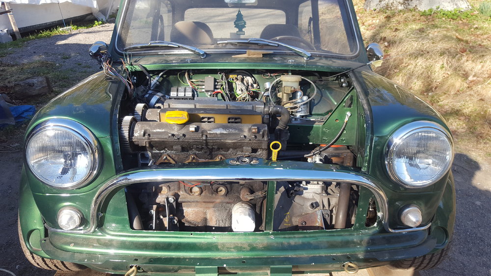

matikju Kirjoitettu 29. Huhtikuuta, 2019 Kirjoittaja Raportoi Kirjoitettu 29. Huhtikuuta, 2019 Moottori löysi paikkansa.

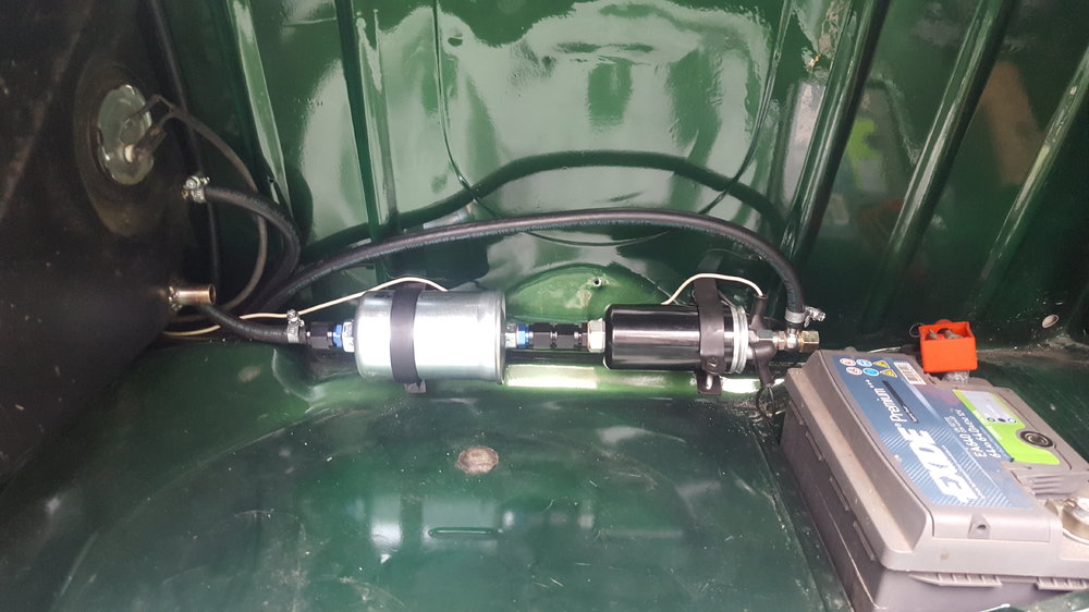

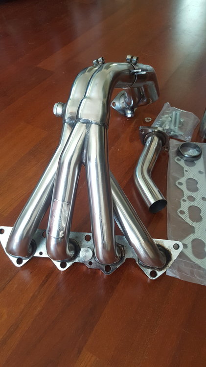

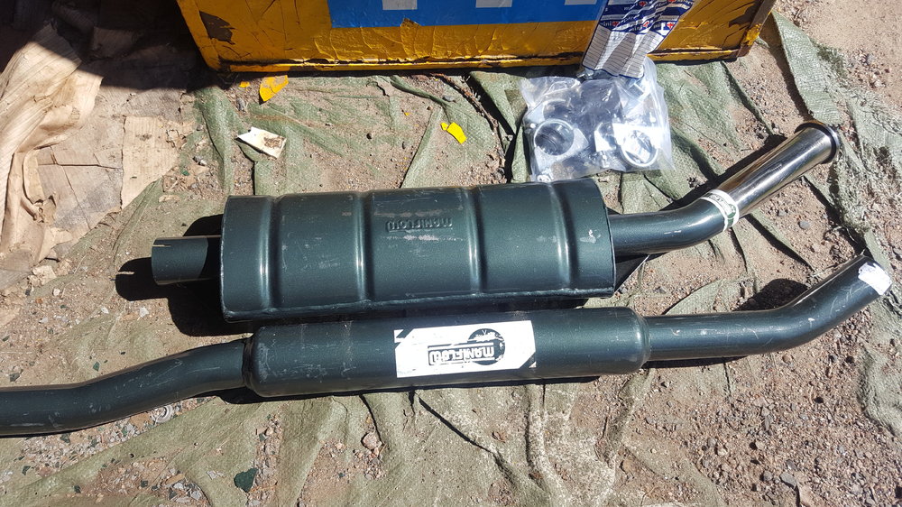

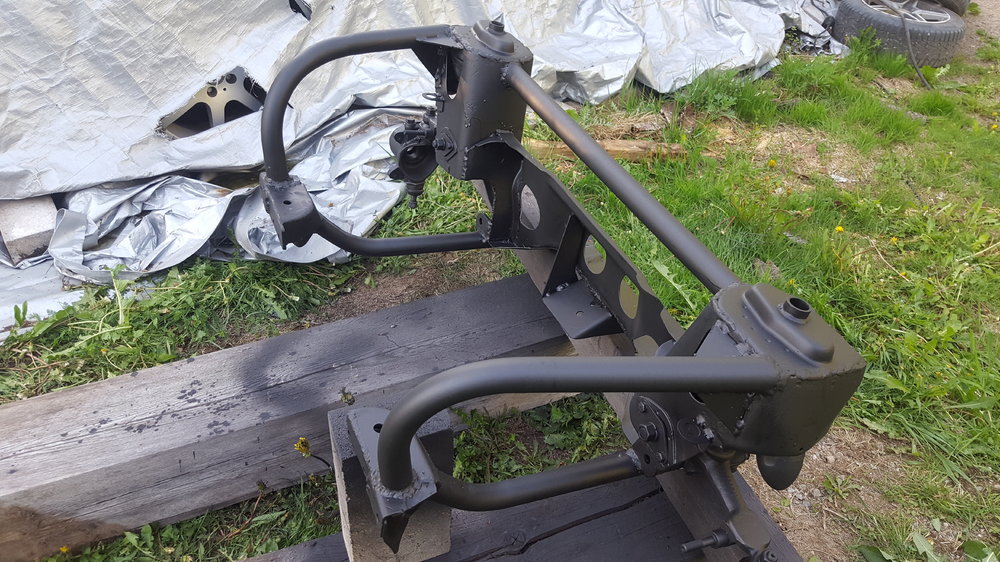

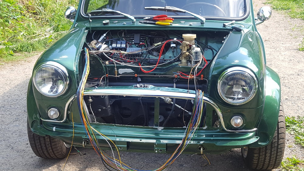

matikju Kirjoitettu 26. Heinäkuuta, 2019 Kirjoittaja Raportoi Kirjoitettu 26. Heinäkuuta, 2019 Pitkästä aikaa taas pieni päivitys pläjäys. Etukelkan maalaus. Johtosarjan tekoa. Bensapumppu paikalleen. Pakoputkiston hankinta. Moottoria vähä nätimmäksi. Laturin vaihto pienempään. Imusarjan rakentelua. Se käy sittenkin. 20190726_191853.mp4 Vielä kun rakentaa syylärin, niin alkaa oleen ajo kunnossa.

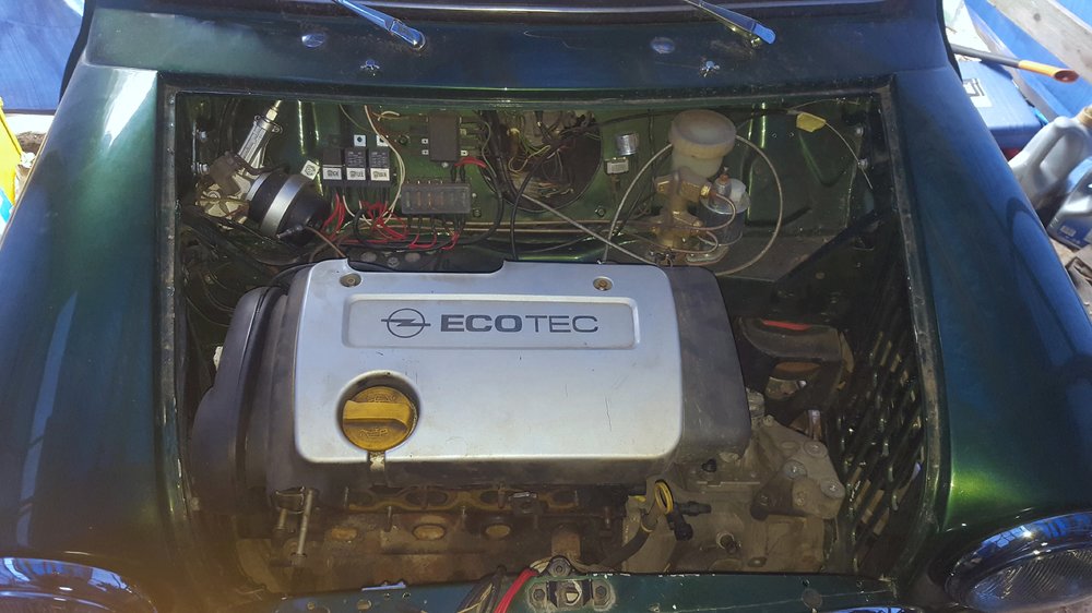

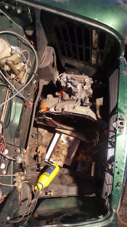

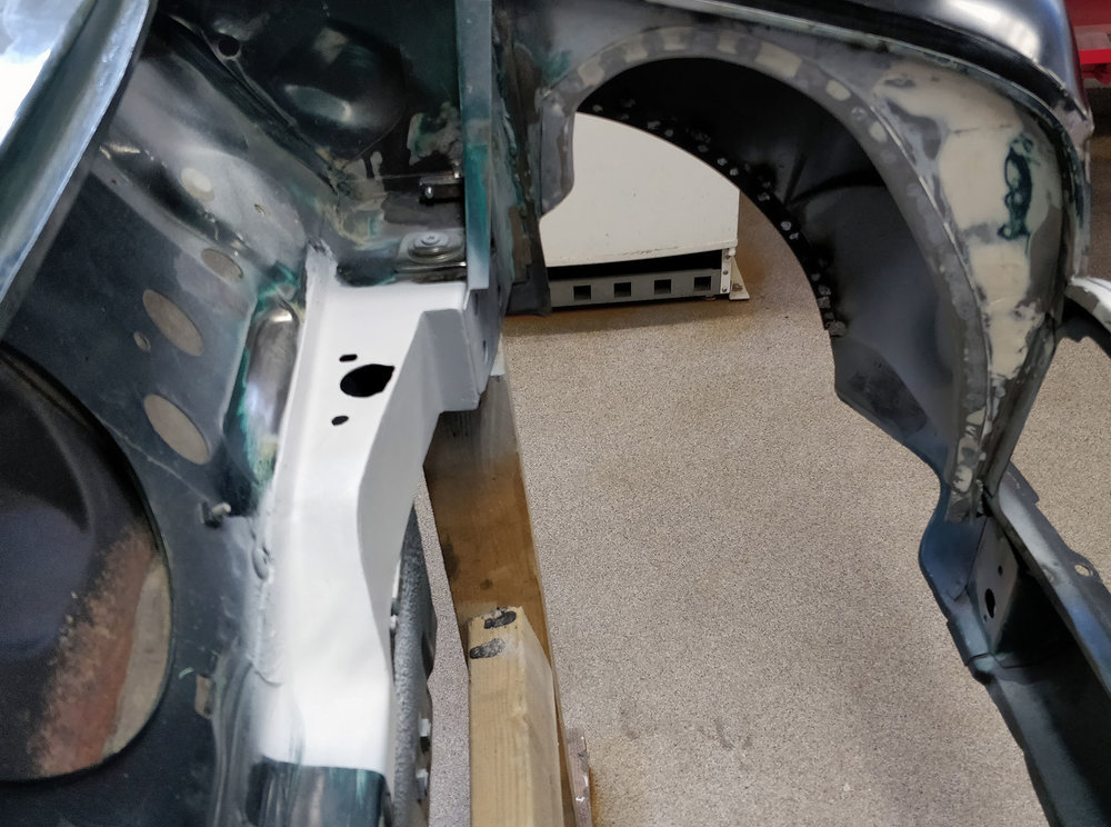

PanuPetteri Kirjoitettu 27. Heinäkuuta, 2019 Raportoi Kirjoitettu 27. Heinäkuuta, 2019 Hyvältä näyttää . Korista ei ole kuvien perusteella joutunut juurikaan poistamaan materiaalia, jotta tekniikan on saatu konehuoneeseen sopimaan, toisin on eräässä Honda projektissa . Oliko autoon tulossa jarrutehostin?
matikju Kirjoitettu 27. Heinäkuuta, 2019 Kirjoittaja Raportoi Kirjoitettu 27. Heinäkuuta, 2019 Joo, se oli yksi lähtökohta moottori valintaan että pilkotaan koppaa mahdollisimman vähän. Tuossa pari kuvaa minkä verran on tarvinnut tehdä tilaa. Maskia tuotu 10mm eteenpäin pakosarjan takia. Saas nähdä tarviiko tehdä syylärille tilaa kun sitä alkaa sovitteleen. ilman tehostajaa lähdetään katsataan, katsurin mielestä ei pitäisi olla ongelma kun on esittää dokumenttia jarruvoimasta ja tarvittavasta poljinvoimasta. Plan B on että etsitään etäservolle paikka jostain.
PanuPetteri Kirjoitettu 27. Heinäkuuta, 2019 Raportoi Kirjoitettu 27. Heinäkuuta, 2019 Todella vähällä korin muokkauksella on kyllä selvitty. Civicin motille joutuu tekemään tilaa aika reilusti.
