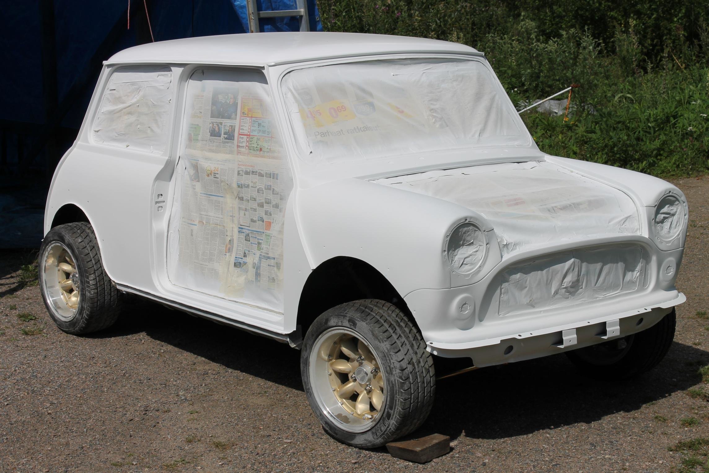

Ei ole vielä, kaveri on rakentanut maalauskopin talliinsa, niin siirretään Mini sinne, sitten väri pintaan.
Tuohon koppaan tuli laitettua kelkat ja pyörät paikalleen.

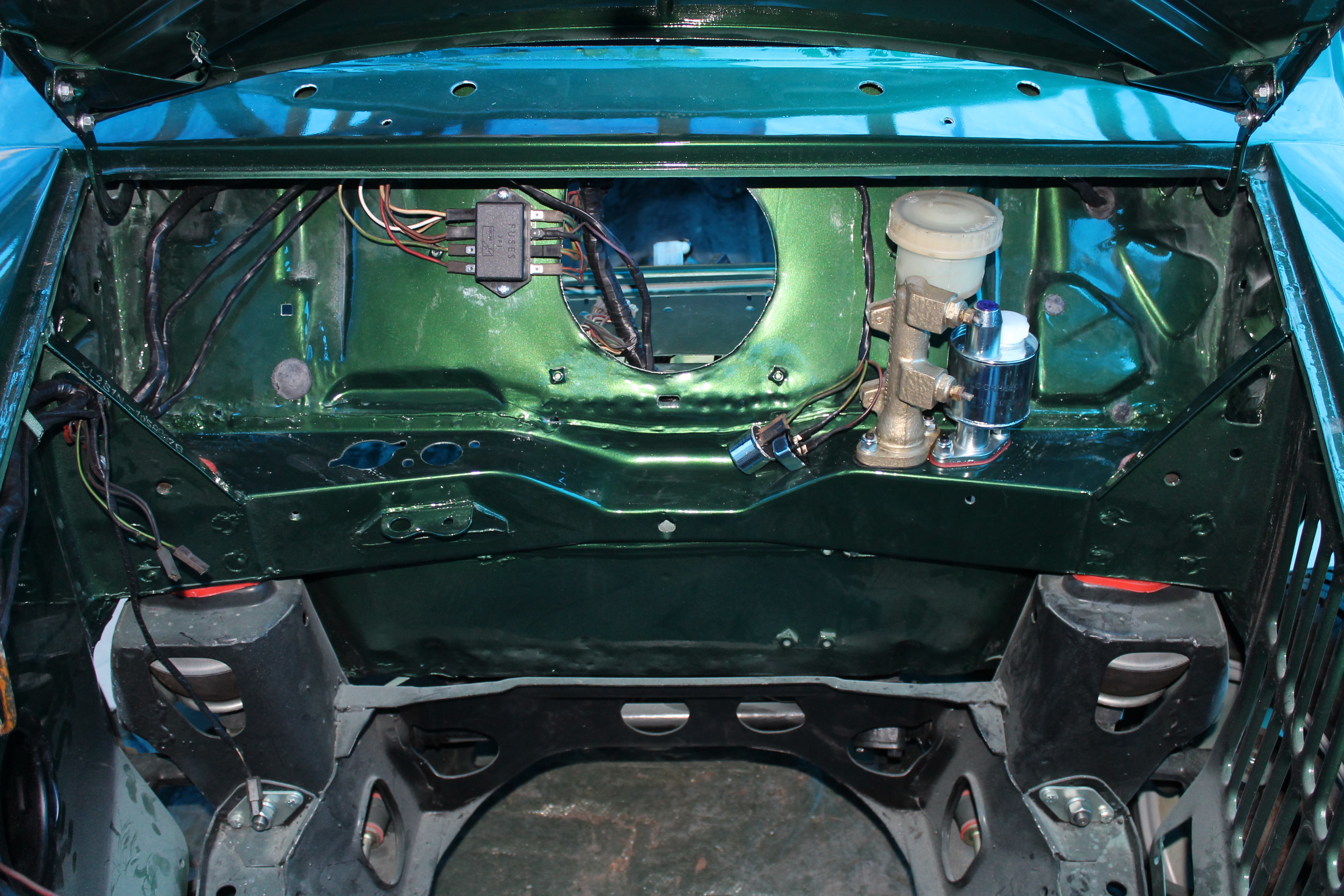

Erikoisen näköiset nuo etujalkatilan pellit. Missä vaiheessa ne vaihtui tuollaisiksi?
77:ssa ei vielä ollut ainakaan. Uusin raato mikä minulla ollut.
Eipä se arvoa pienennä, kunhan vain mainitsin.
Kai muistit sen alustannumeron?
Juu, muistin numeron se on nyt kahdessa paikassa lattiassa ja vinotuessa, tuolla prässäuksellä lattiapelti on ollut vuodesta 92 alkaen.
BMH:lta saa vain tuolla uudemman mallin prässäyksellä olevaa lattiapeltiä, ja nuo jarru ja bensaputken kannattimet ostin Somerford Ministä.
Hieman ärsyttävä joskus toi vasemman puolen "jalkakaukalo", kun siinä on tuo tunneli keskellä polttoaineputkia varten. Brittiläisyyttä taas parhaimmillaan, eihän se RHD-autossa niin paljon häiritse, mutta LHD:ssä siinä on just aina kuskin kantapää jonkun kulman päällä. Kuulusikohan siinä alunperin olla jotkut täytepalat että ne kaukalon sivuosatkin täyttyisi? Itte oon miettinyt kunhan tästä jaksan, niin täytyy törkätä pari kerrosta bitumimattoa niin että saa tasaiseksi.
Itsekkin ajattelin täyttää äänieristeellä tuota kaukaloa, niin lattiamattokin sopii paremmin.

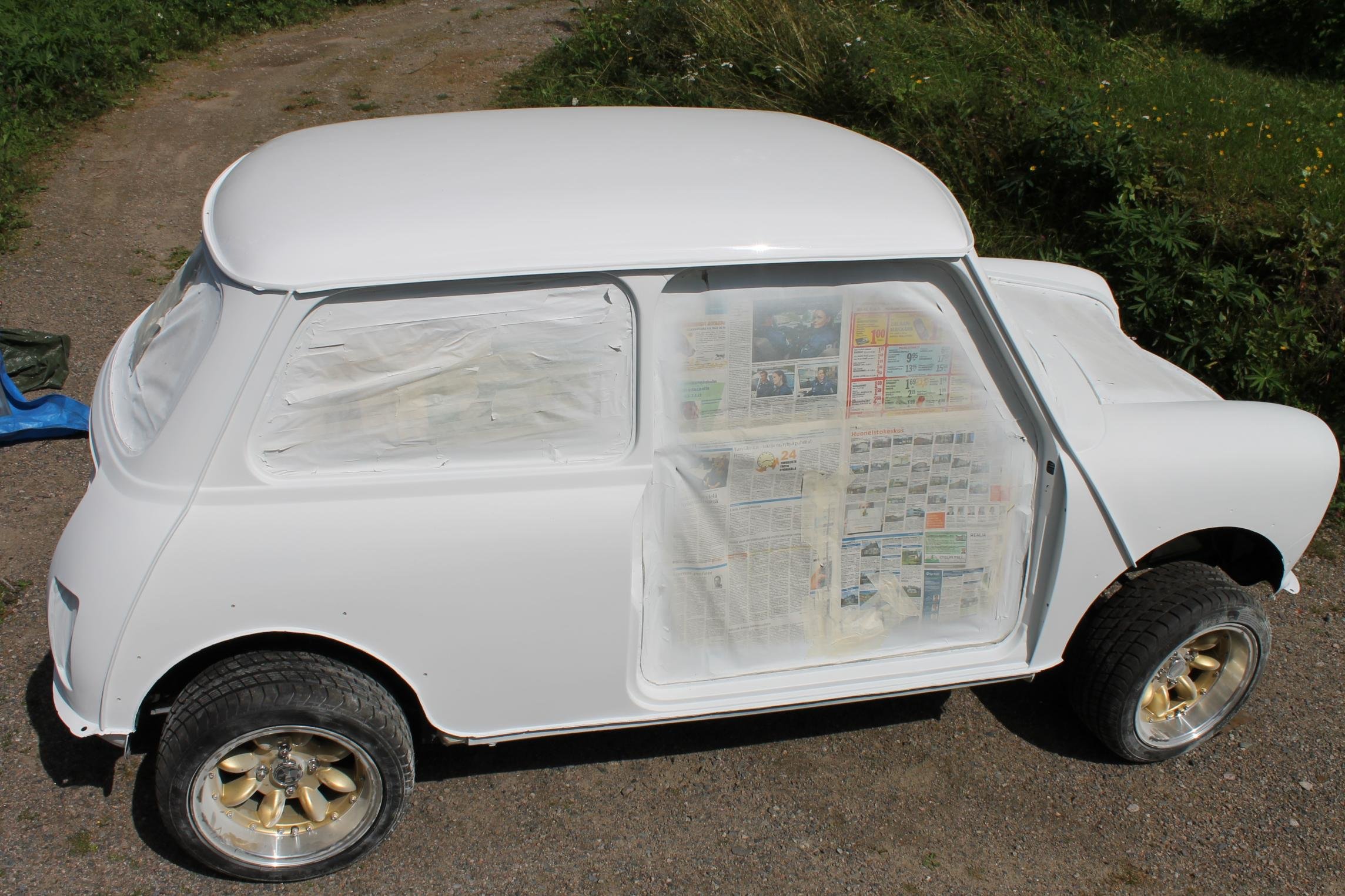

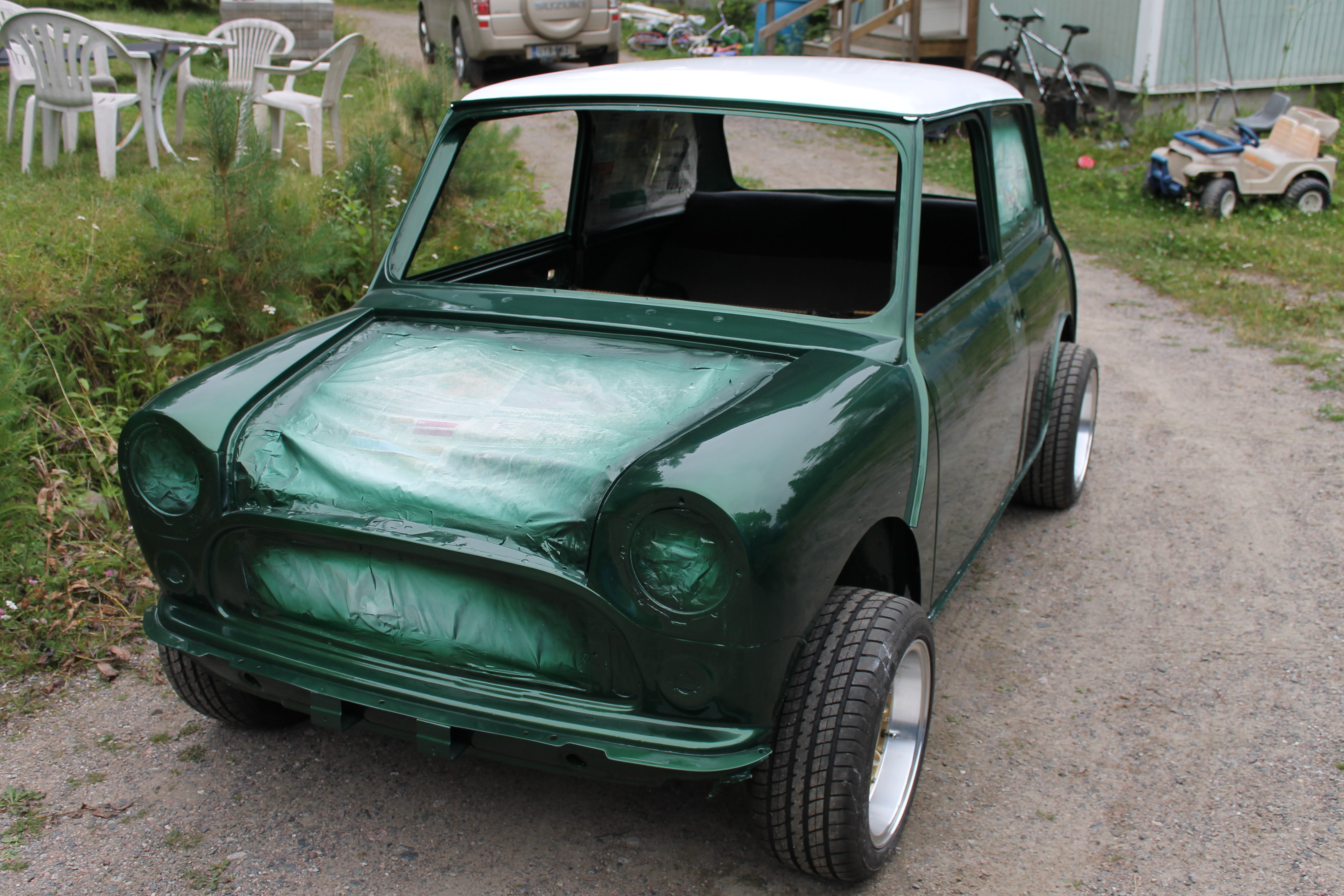

Vielä pari kuvaa pohjamaalissa ennen siirtoa, ja Mini pyörillään, en edes tiedä koska viimeksi tuo on pyörillään ollut, vuonna -87 tuo on poistettu rekisteristä ja sen jälkeen kierrellyt palasina monissa talleissa.

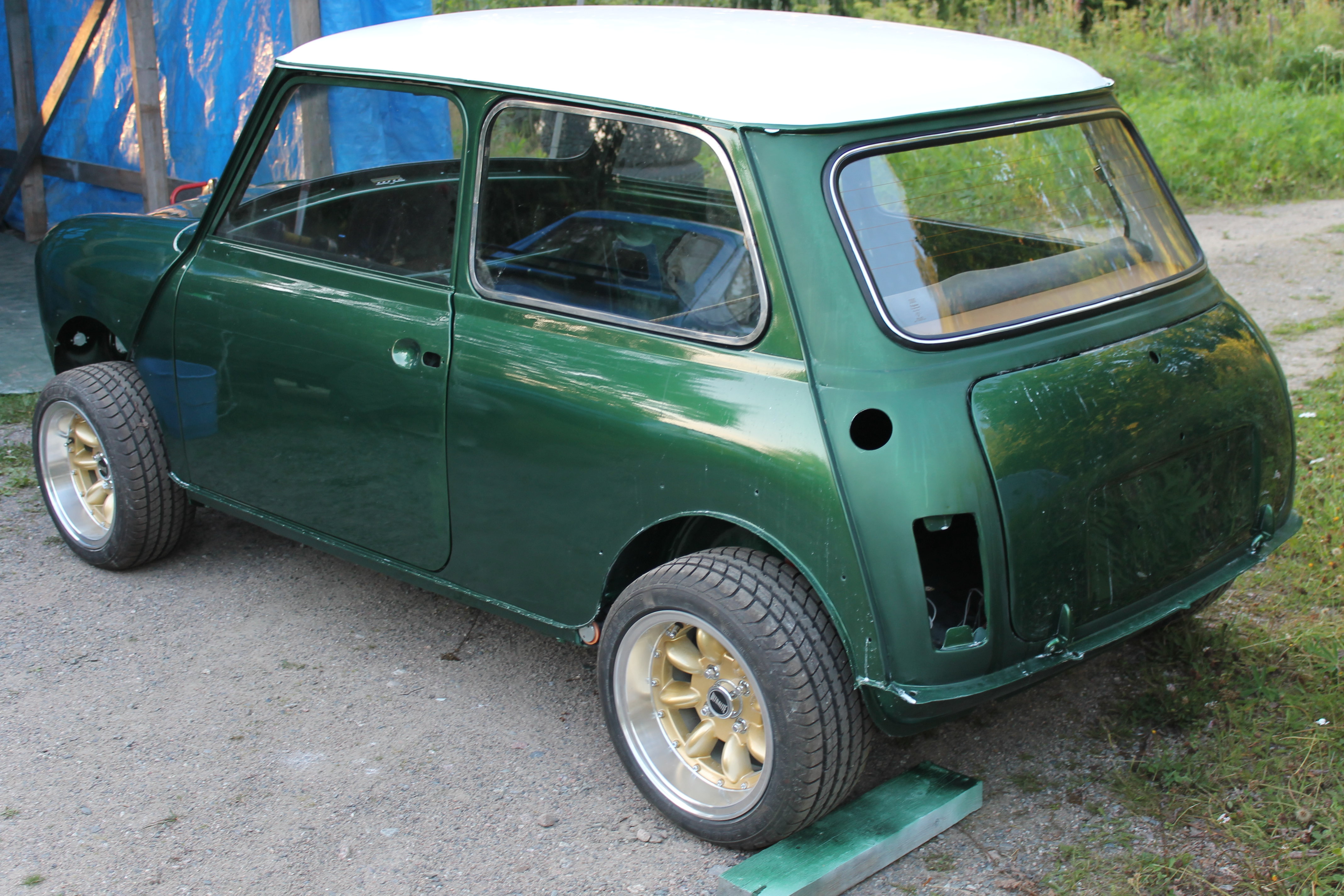

Viikkoa vaille vuosi siinä sitten meni, elämäni pisin vuosi. Silloin kun Mini lähti maalarille, niin maalari arvioi että muutamassa viikossa saa Mini maalattua, mutta sitten maalari sairastui pahemman kerran.
Kaikkien sattumusten jälkeen Mini on kotona ja pääsee jatkamaan projektia.

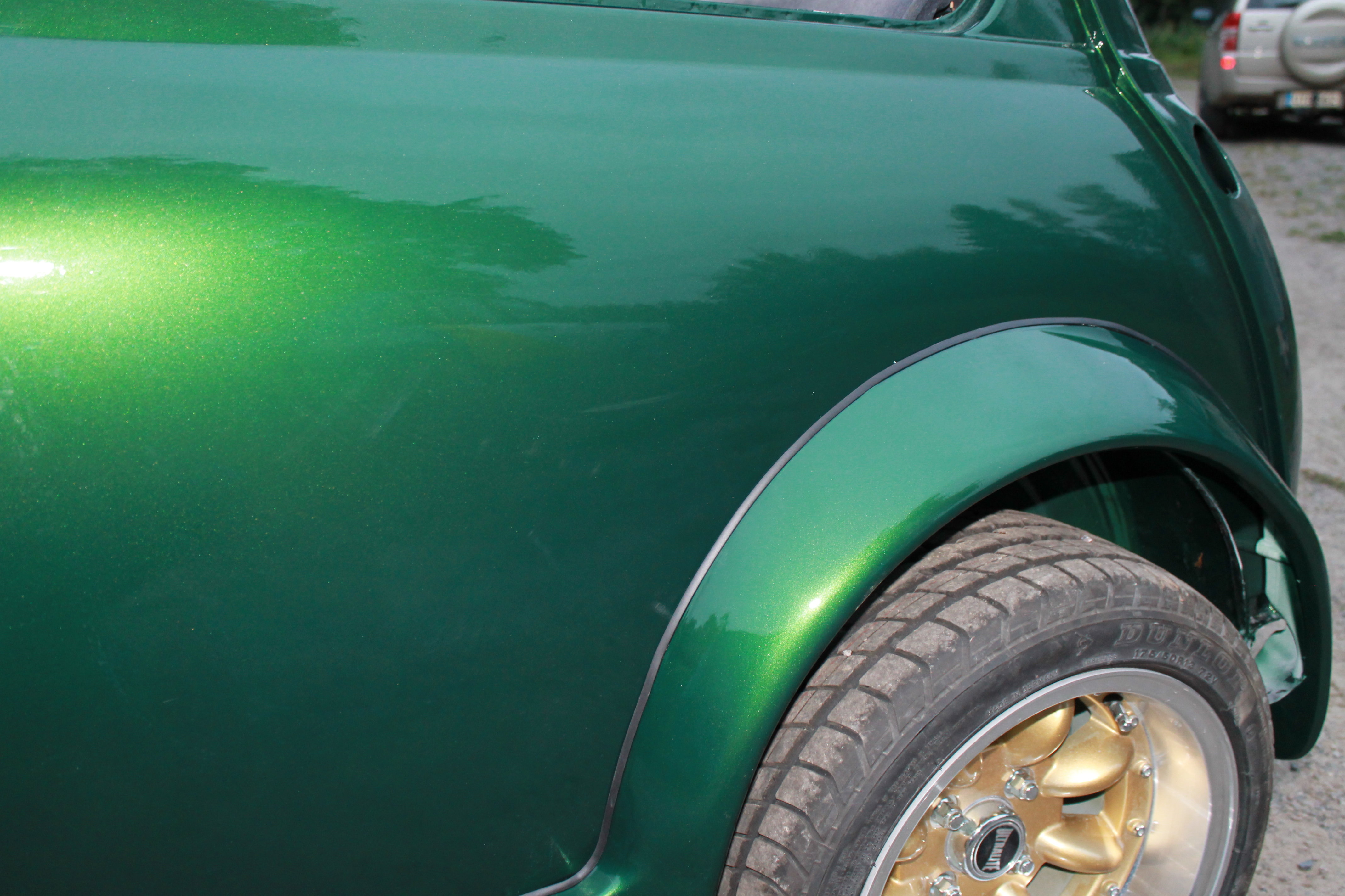

Ensiksi kiillotus ja puhdistus, ja sitten kasaamaan.

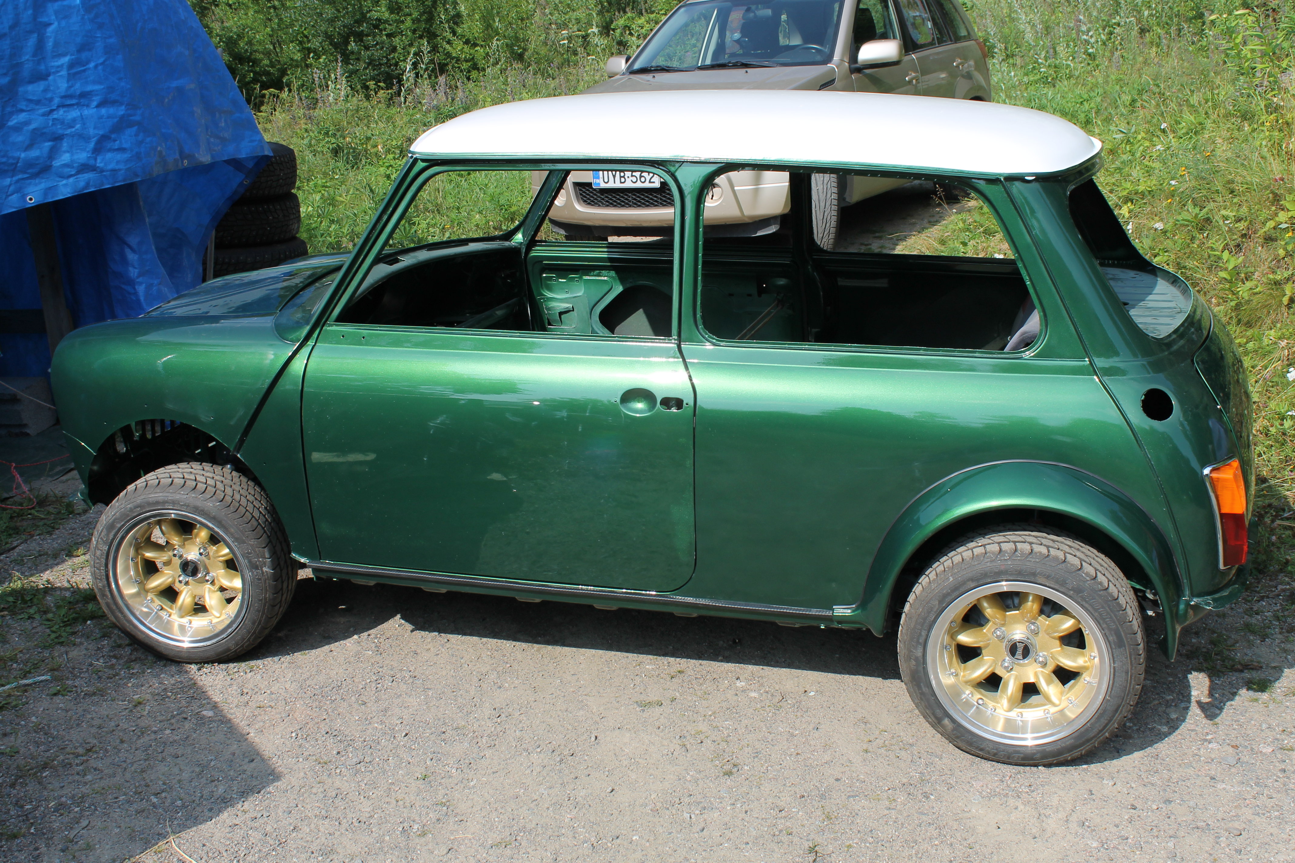

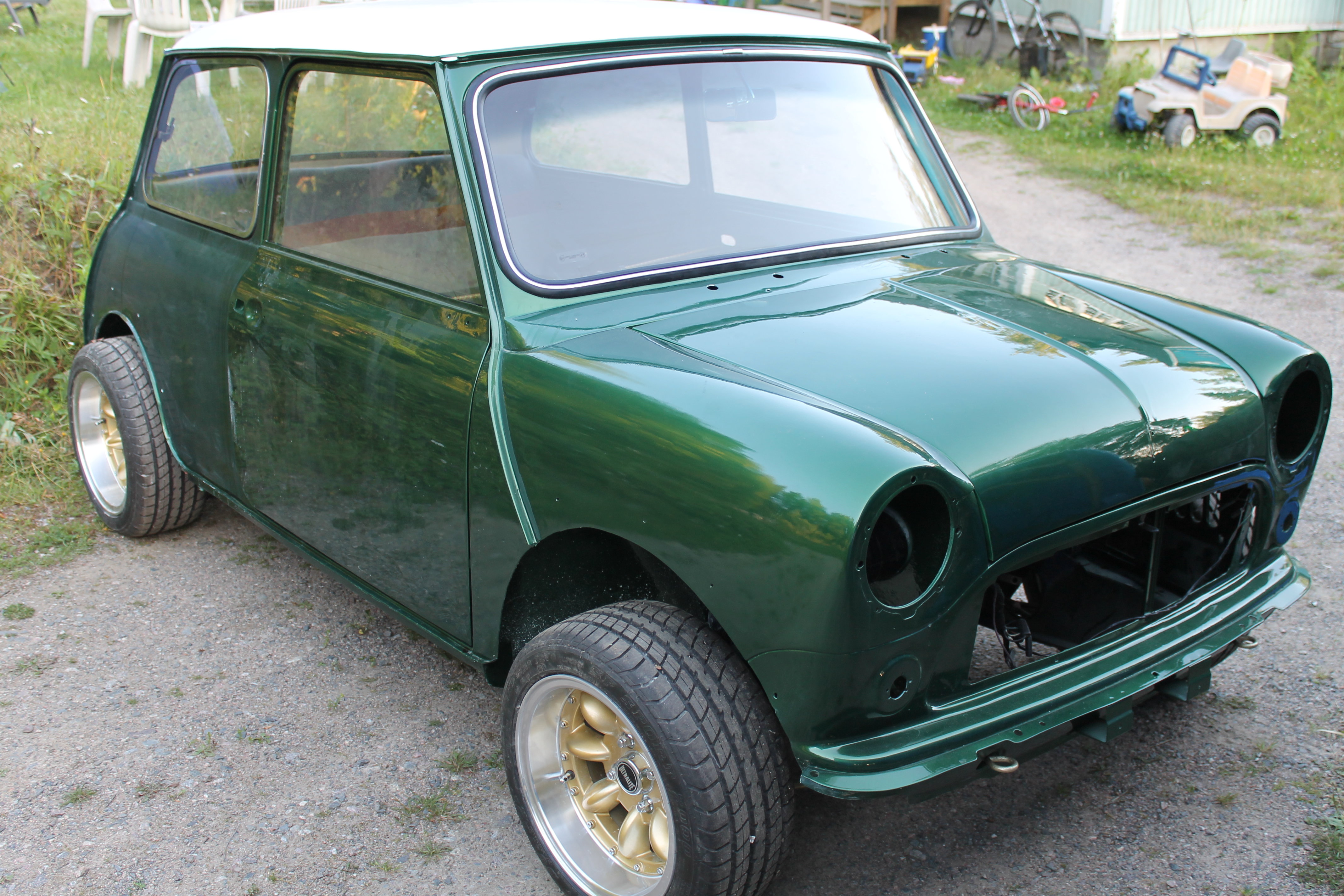

Juu, British racing green oli väriteemana, tuota väriä on sen verran tuunattu että riippuen valaistuksesta flippaa lime vihreeseen.

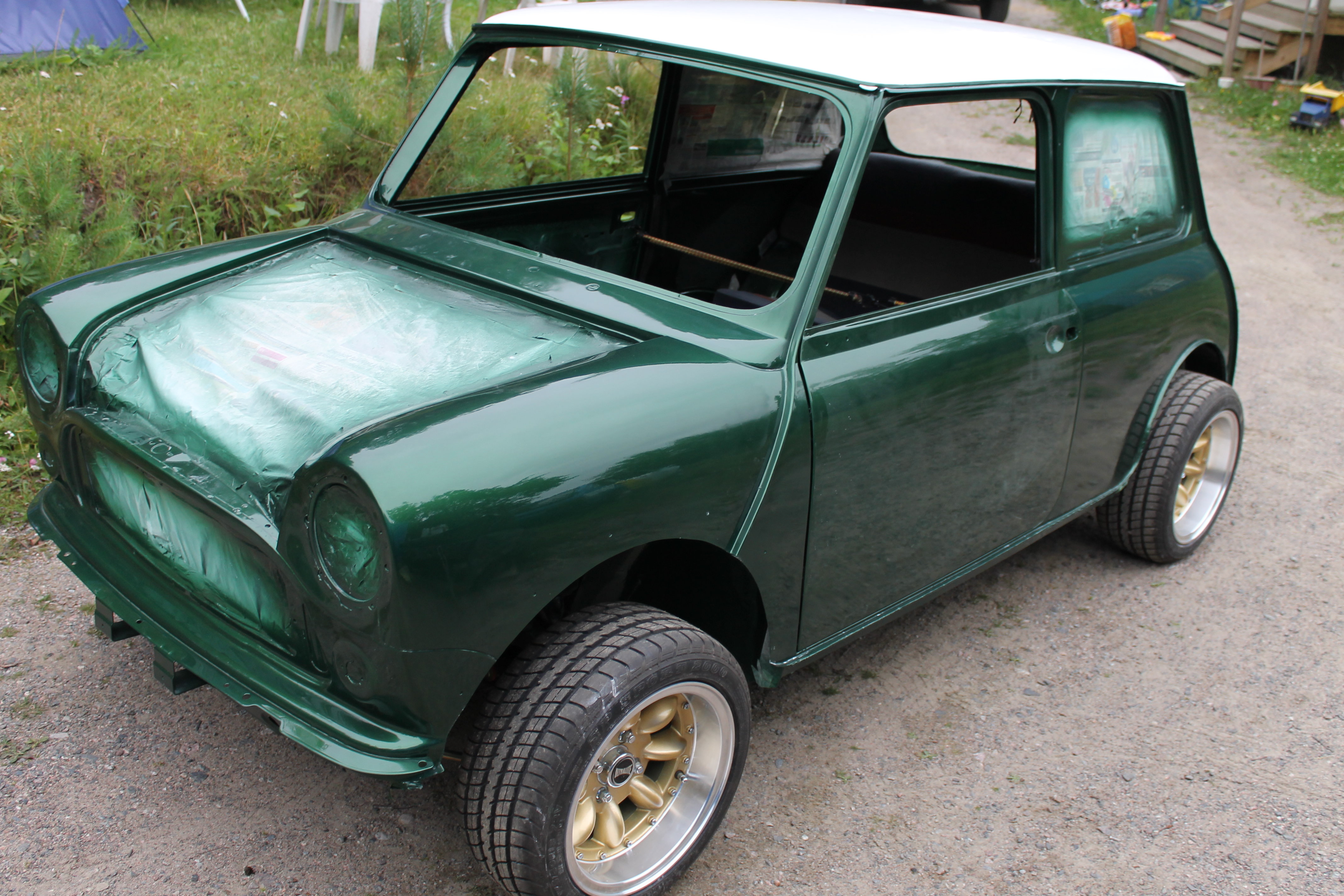

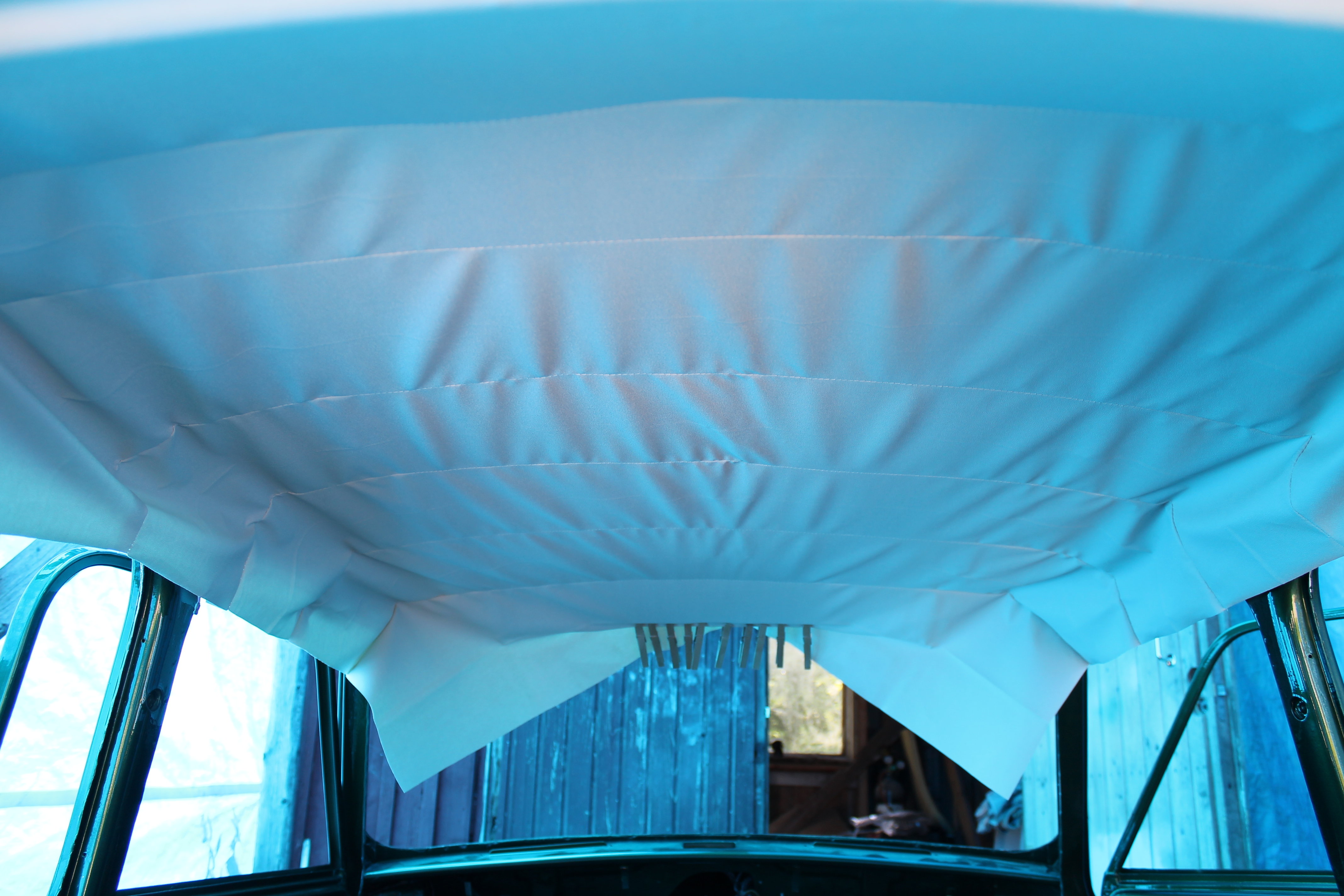

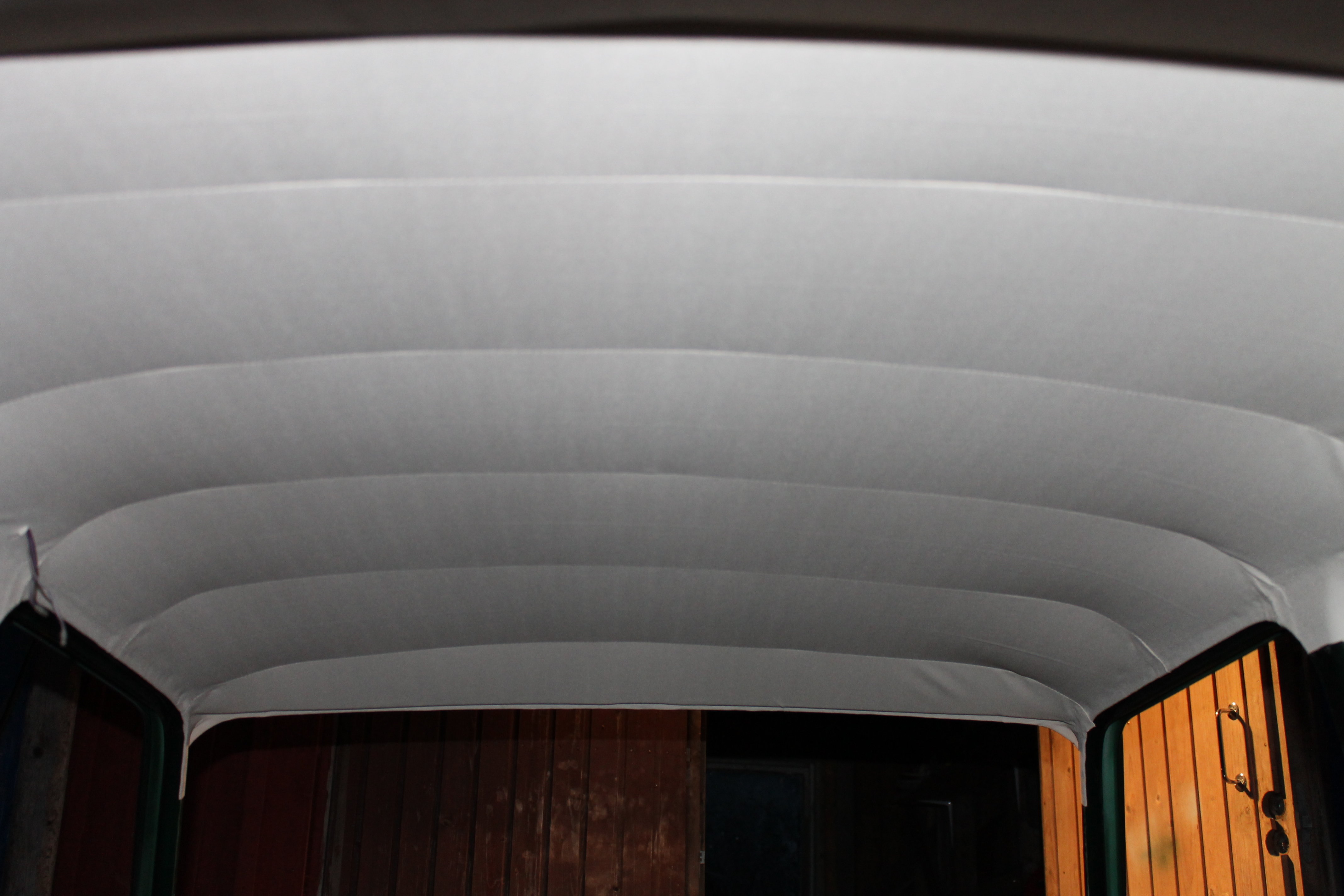

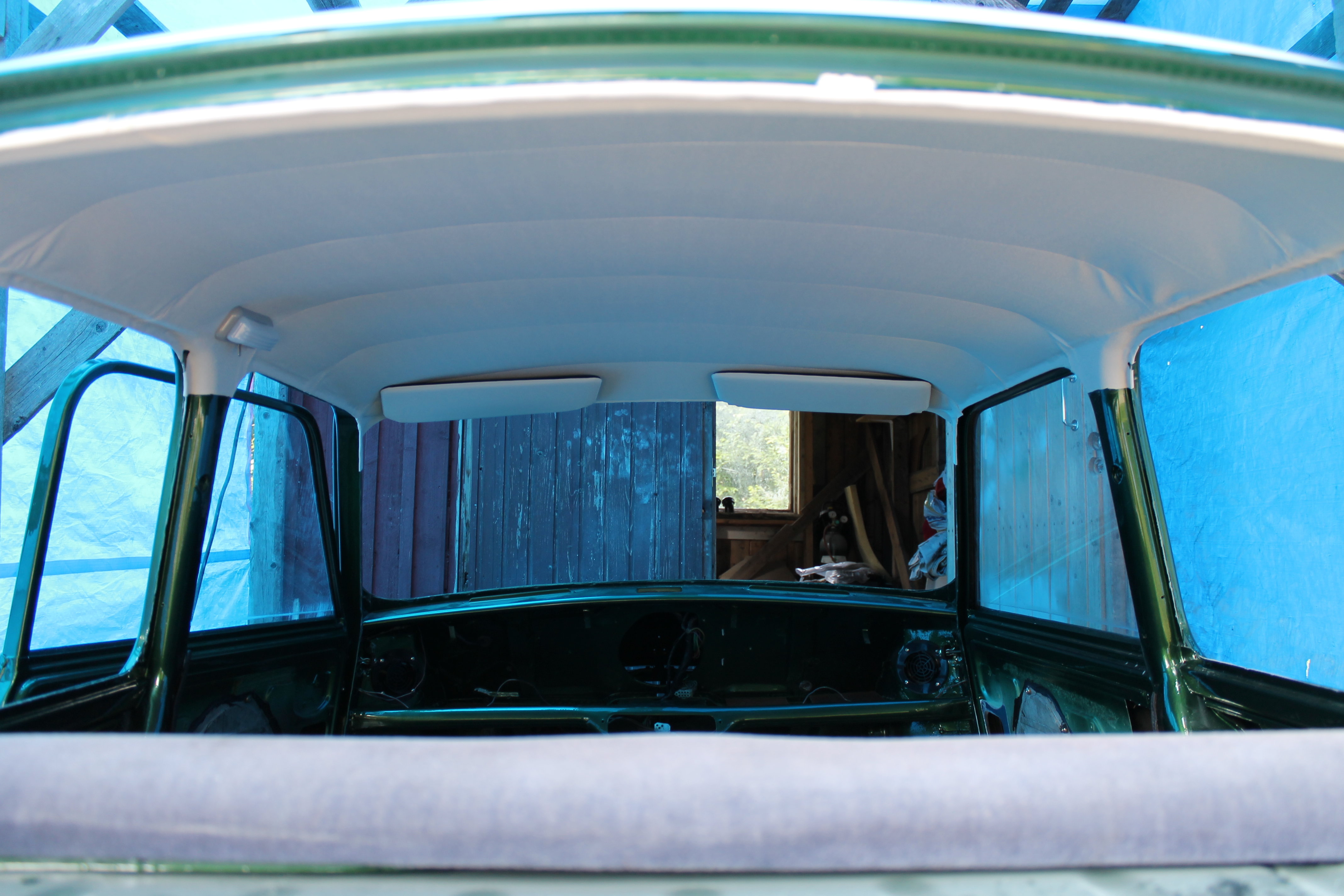

Viikonlopun saldoa projektissa, johtosarjat asennettu paikoilleen, pedalbox ja jarru ja kytkinpääsylinterit paikoilleen, kattoverhoilu paikoilleen + aurinkolipat ja taustapeili, ikkunat paikoilleen.
Puolet ulkopinnoista hiottu kiillotusta varten.
Nuo vanteet on 13x7" ET -5 kummit 175/50, levikkeet on Minisportilta muoviset sportpack levikkeet, ei kovin kummoiset laadultaan, joutuu tekemään töitä että saa maalattuna siistin näköiset.
Edessä on 8,4 levyjarrut ja takana superfinn alu rummut, eli levittää tuuman ulospäin verrattuna perus rumpuihin.

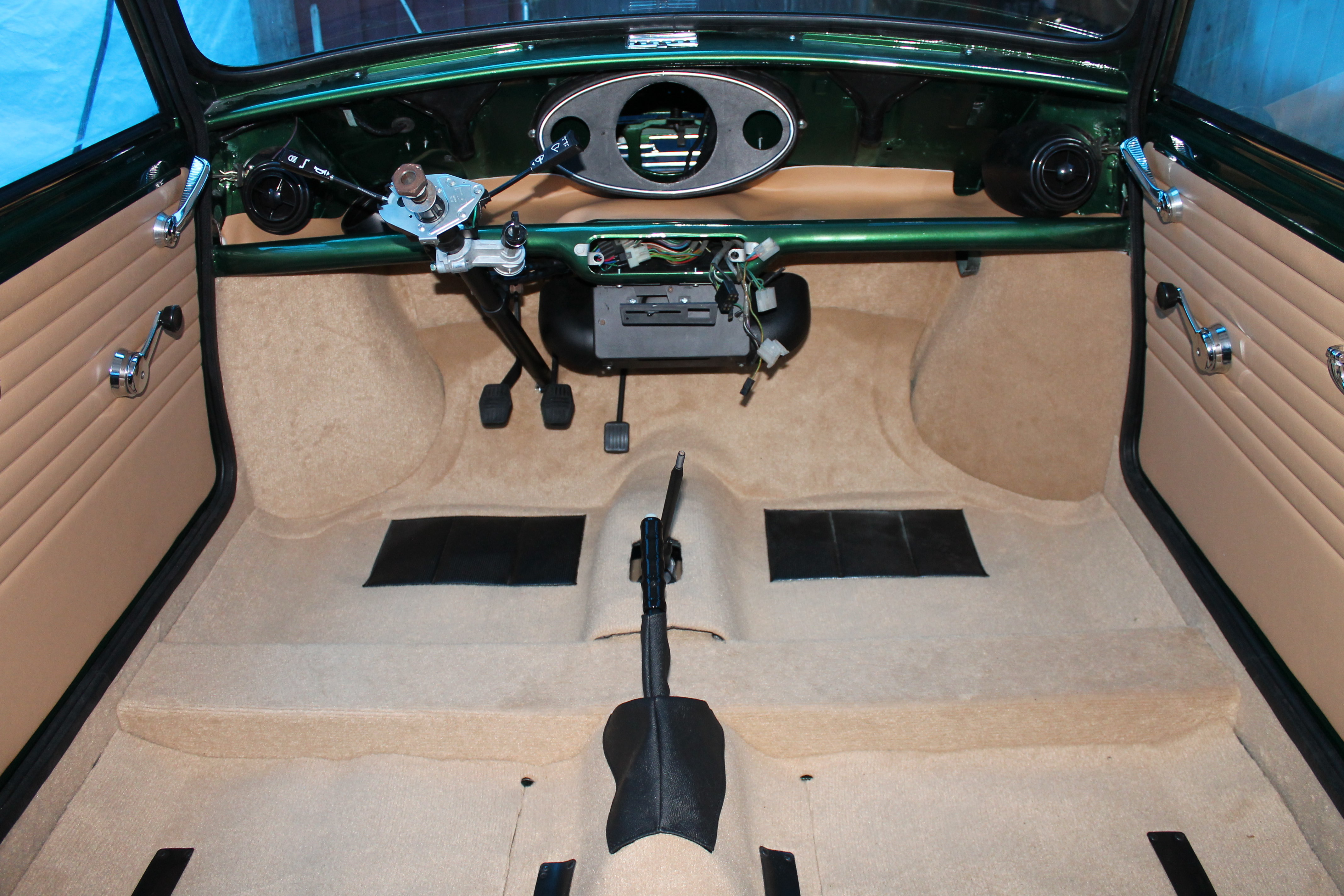

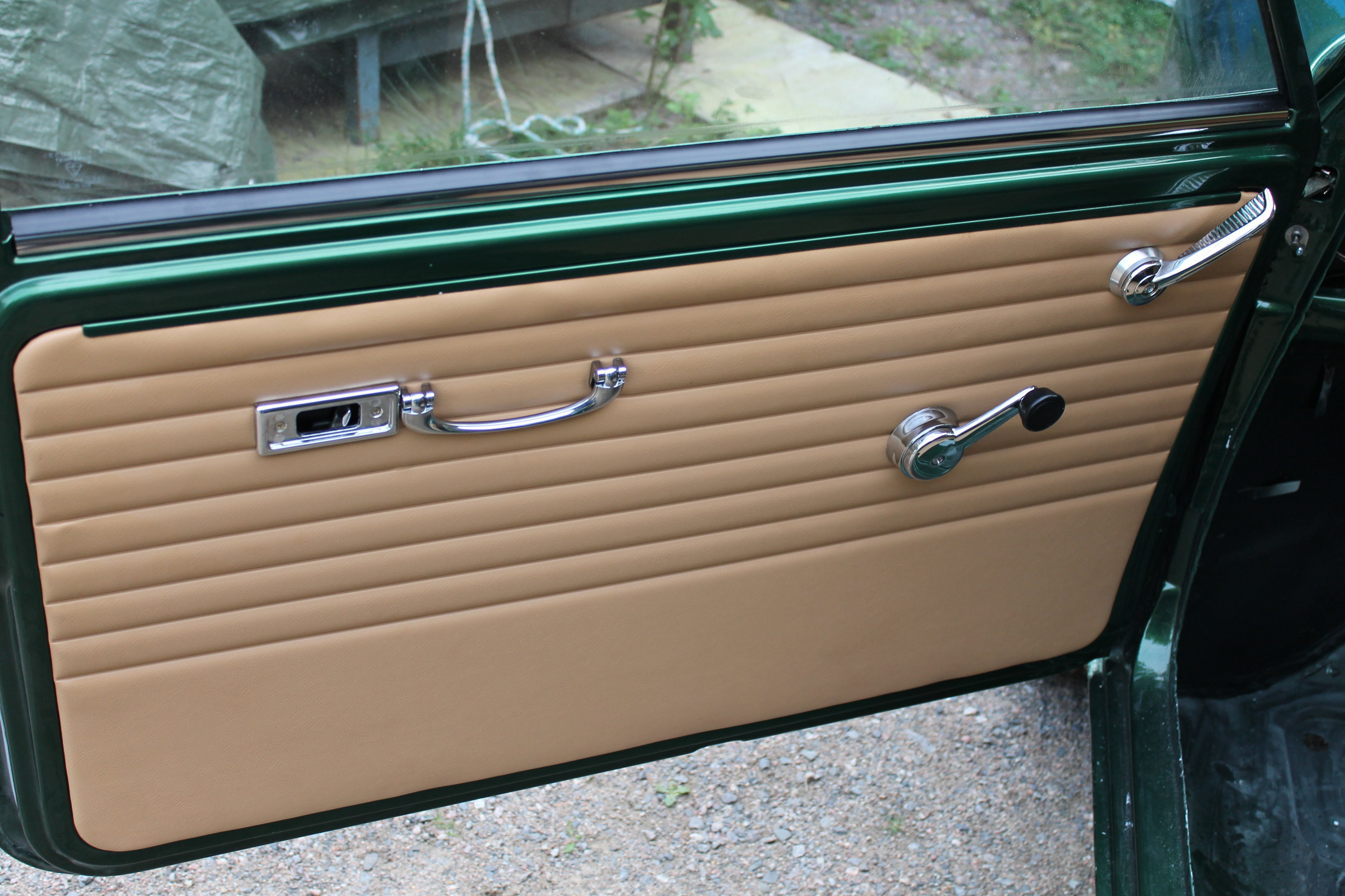

Ja päivitystä, oon ehtiny huikan askarrella sisustaa kasaan, tuolla takapenkin ritz verhoilulla heitän kuikkaa, ja takapenkkin verhoilen ovipahvien värisellä vinyylillä.
Nyt kyllä on hyvännäköinen oven verhoilu 8) Ei siinä, hyvältä näyttää muutenkin. Ensi kesänä sitten tuot varmaankin tapahtumiin näytille?

Joo hyvännäköinen mini tulossa. Voitko vähän valaista että miten olet kiillotuksen tehnyt? 2000 vesihionta? Entä miten millä aineilla myllytys? Tekisi itsekin mieli kokeilla.
Riippuu minkälaista pintaa lähtee kiillottamaan, jos on appelsiinipintaa, karkeita maalisumu läiskiä tai valumia, niin yleensä poistan nuo 1500 paperilla ja sen jälkeen 3000 paperilla.
Ite on tullut käytettyä tuota 3000 paperia normaali kuntoiselle pinnalle ja sen jälkeen hienoa tahnaa ja lopuksi hologrammin poistoainetta.
Jos vanhapinta on muuten hyvässä kunnossa voi suoraan aloitaa karkealla tahnalla ja sitten hienoa ja lopuksi hologrammin poistoaineella.
On tullut käytettyä noita 3M tuotteita ja vaahtomuovi kiillotuslaikkoja.
Tuo karkea tahna on sen verran tehokasta että sillä voi alkaa kiillottamaan vaikka 1500 paperin jälkeen.
Ok. Itsellä olisi tuollainen aika normaali maalipinta pikkaisen pieniä roskia ja vähän lakkapinta tuntuu karkealta eli pientä lakkasumua jääny pintaan.
Fareclan G3 tahna on pätevää kamaa kanssa.Useemmassa tullut testattua ja saa samalla naarmutkin tarvittaessa veke.Paikka maalauksia,kun ruiskulla tekee,niin on rajat helppo häivyttää kanssa näkmättömiin.
Taas saanu jotain aikaiseksi, lattiamatot paikoilleen,jarruputket tehty ja asennettu ja muita pikku osia sinne sun tänne.
