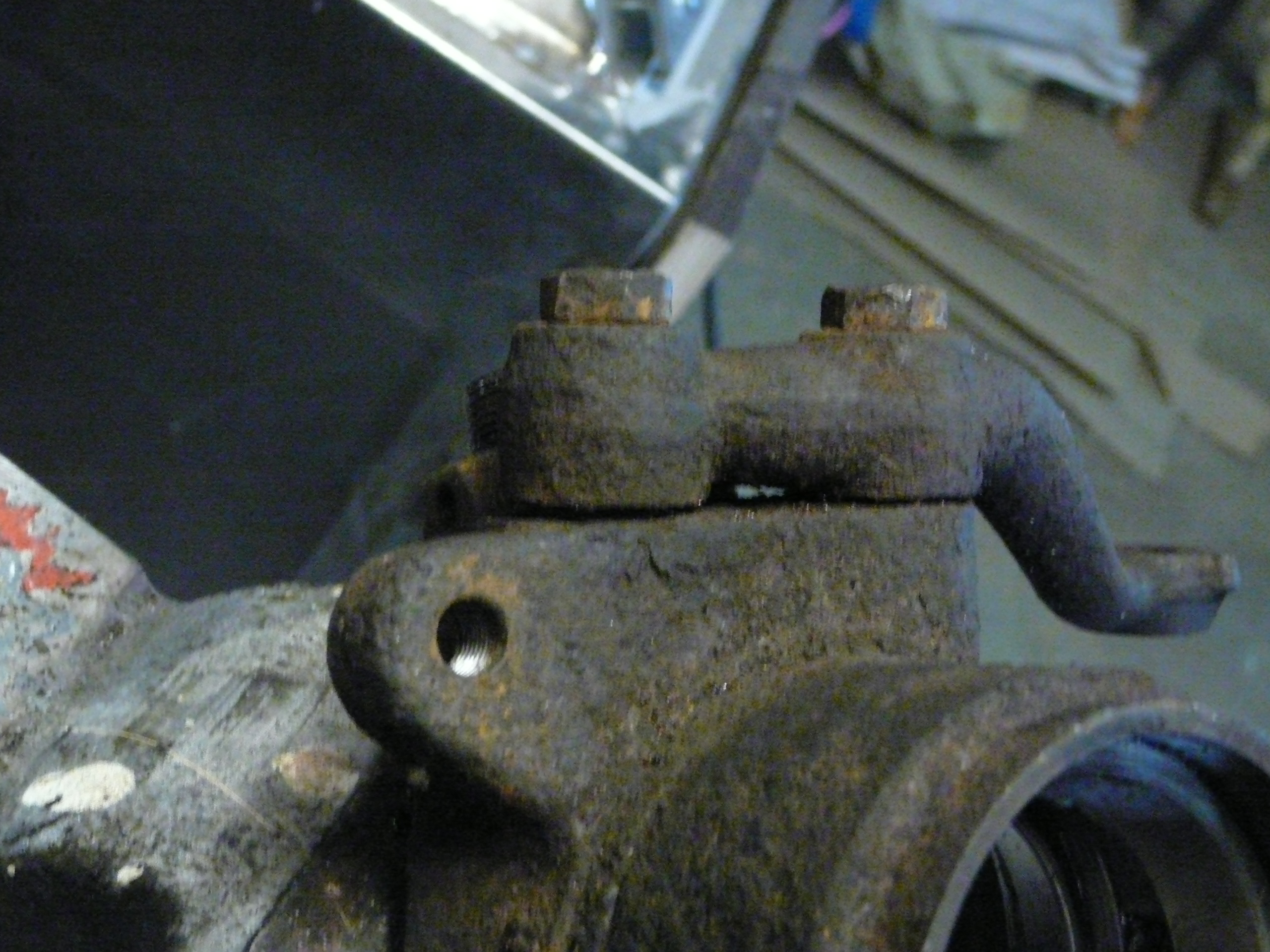

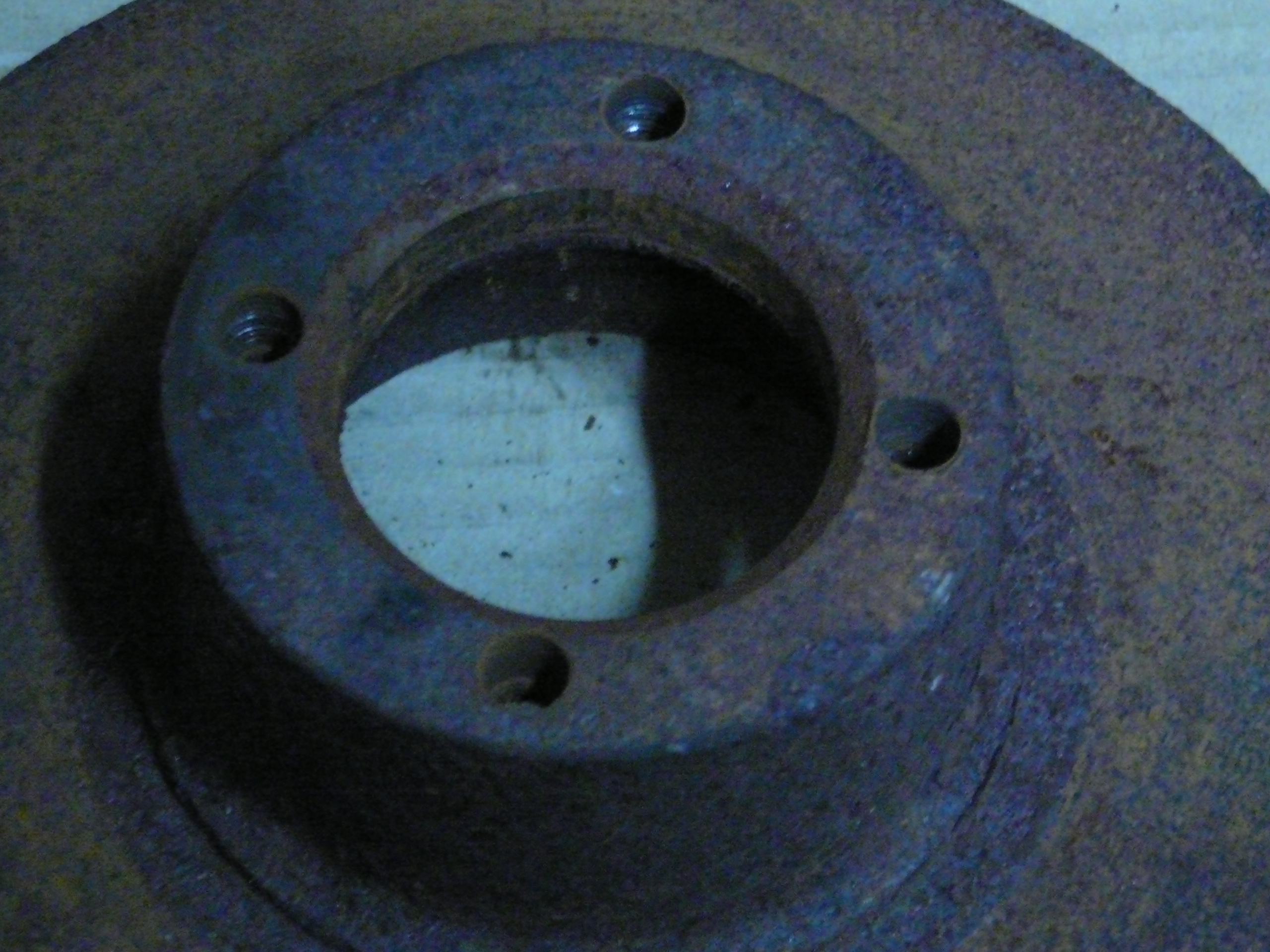

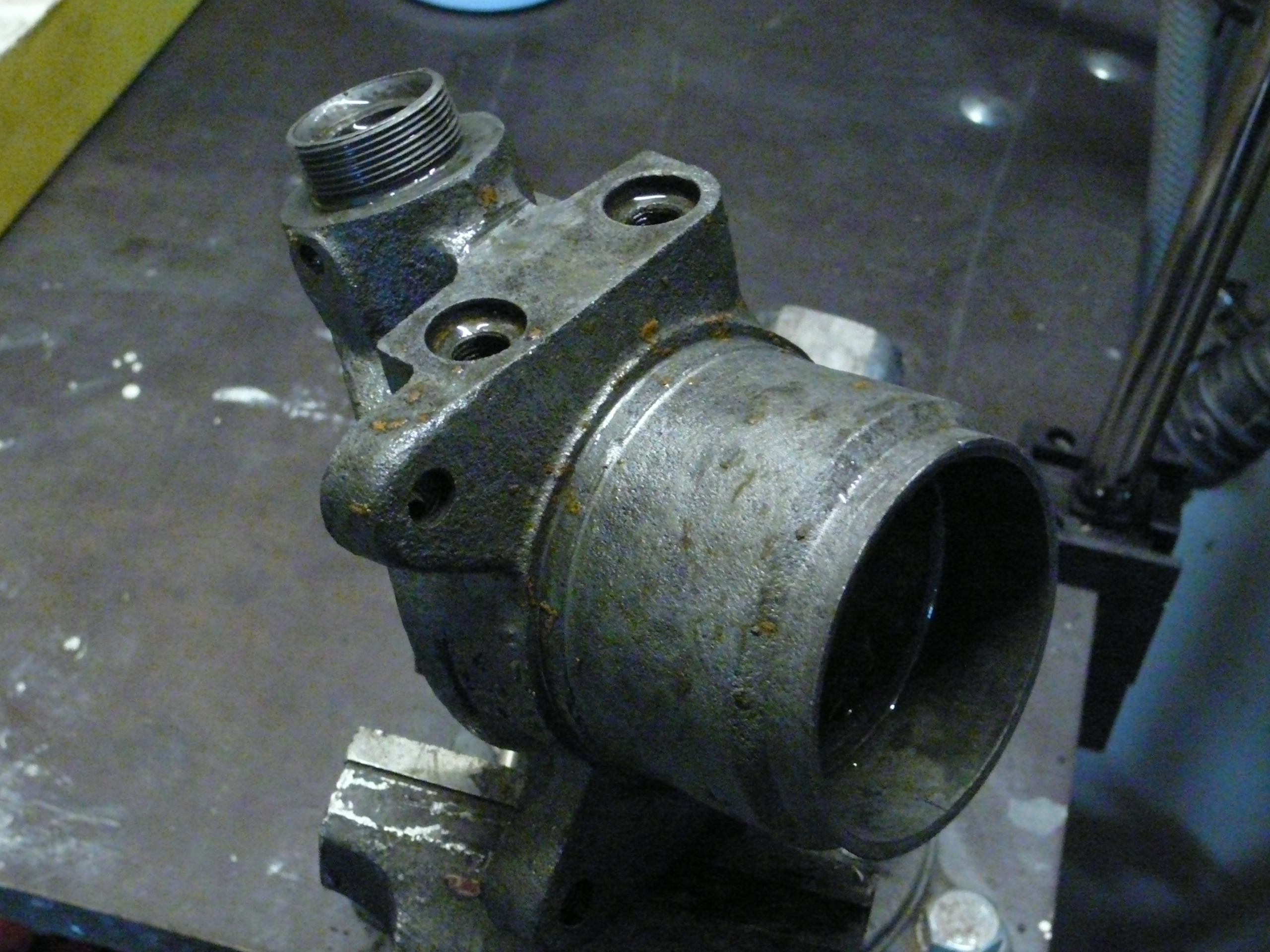

meerha Kirjoitettu 18. Tammikuuta, 2011 Raportoi Jaa Kirjoitettu 18. Tammikuuta, 2011 Nämä kuvat eivät liity varsinaisesti vilhokustaan projektiin mutta laitetaan tähän kaikkien ihmeteltäväksi parit ennen ja jälkeen kuvat etunapojen palikoista... ennen ja jälkeen kuvat olis kova sana... Kuvat puhukoot puolestaan... Mitään etukäteen harjailua tai putsailua en tehnyt. Liuoskin oli varmaan sieltä miedommasta päästä kun en ollut varma tehdäänkö liuos tilavuus- vai massamittojen mukaan. Itse tein tilavuusmitoilla eli n. 0,4 litraa jauhetta 8-9 litraan vettä. Tulipahan vihdoin kokeiltua. Link to comment Share on other sites Lisää jakomahdollisuuksia...

club75 Kirjoitettu 18. Tammikuuta, 2011 Raportoi Jaa Kirjoitettu 18. Tammikuuta, 2011 kiitos kuvista, varmasti monelle sopii tuollainen puhdistus jos ei esim. omista puhalluskaappia tms. Link to comment Share on other sites Lisää jakomahdollisuuksia...
