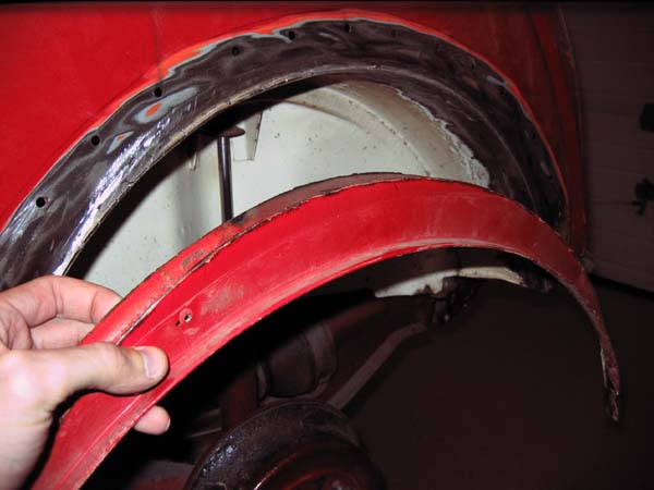

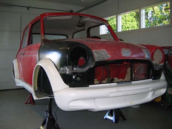

pake Kirjoitettu 19. Lokakuuta, 2010 Raportoi Kirjoitettu 19. Lokakuuta, 2010 Laitetaas pari kuvaa viimeisimmästä projektista. Alunperin mini 1000 -79 on jo kertaalleen 80 luvun lopussa rakennettu, mutta pienen kolarin jälkeen se ehti seistä 20 vuotta odottamassa uutta intoa. Mini olisi tarkoitus "ehostaa" lähes täysin.Työtä on toki paljon jäljellä, mutta jotain on sentään ehditty tehdäkkin. Lähes kaikki osat on jo hankittu, joten eiköhän sitä kesäksi päästä baanalle. Korisarjan sovitusta. Keula näyttää kuvassa vielä vähän "raskaalta", mutta viikonloppuna kun ilmanotot avattiin niin johan muttui ulkonäkö. Renkaille joutui tekemään vähän tilaa. Alusta ja jarrut menee luonnollisesi täysin uusiksi. Takasumarien paikalle kulmiin tulee putkien ulostulot. Tässä kuvassa takahelma on jo lopullisesti kiinni... Motti olis valmis. Vanhaa ei käytännössä ole kuin lohko ja laatikko. Tehotavoite on maltillinen, mutta eiköhän sieltä nyt jotain saada irti. Spekseistä joskus lisää .....

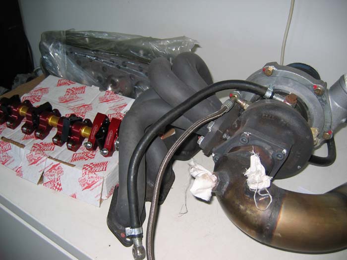

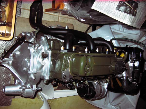

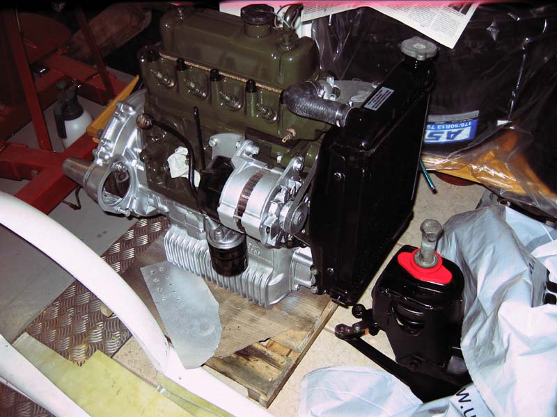

pake Kirjoitettu 21. Lokakuuta, 2010 Kirjoittaja Raportoi Kirjoitettu 21. Lokakuuta, 2010 Tässä toinen kuva mosasta ja vähän tietoja...näkyypä taustalla jotain muutakin valmista. Moottori (lista on vähän sekava kun laiskana otin copy pastella excelistä) Iskutilavuus 1293cc Puristussuhde 10.25:1 Kaasuttimet 2 x HS4 * Neulat aaa * Jouset Sininen * Ilmansuodattimet Pancake * Polttoainepumppu Facet 6-00-7.252psi 25 gallons per hour * Bensanpainesäädin Kansi 12G940 A+, MiniSport stage 3 * Imuventiilit 37mm * Pakoventiilit 29mm * seetit "Lyijytön" * venttiiliohjurit Pronssi * venttiilinjouset Tuplat 200lb * nostajat Rulla 1.5:1 * palotilat Balansoitu 21cc Lohko A-Series 1275 * Kannenpultit EN24 Nickel Chrome moly steel * Runkolaakeripukkit Keskimmäinen vahvistettu, Minispares * Isku 81,30mm * Sylinteriputki 71,17mm * Runkolaakerit 1275 2" +20 ( Tri-Metal AEM91120-20 ) * Kiirtokangenlaakerit 1275 1,75" +10 Vandervell (VP91306-10) Männät Hepolite sliper 21253 +020 Nokkaakseli Malli "suomi ralli" 285 Pakosarja Minisport LCB Hi Flow Imusarja Omavalmiste Kytkin * Levy Pre Verto orginaali * Asetelma Pre Verto ”Orange” (rally) Jäähdyttäjä 2 core, Minispares Hi performance Vesipumppu High capacity Öljypumppu Spider Öljynpaine Coopes S jousi + kuula Jakopää Tupla, Woodruff offset 3' Nostajan kupit MiniSpares kevennetty Puola Lucas sport Puristussuhde details 1293/4=323,25cc piston dish volume 8,4cc ring land volume 0,9cc deck volume (-0,4mm) 39.758952 sqcm x 0.04 = 1,5cc head chamber 21cc gasket volume 3,2cc

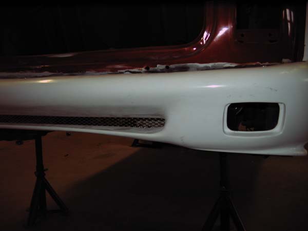

tumppi1966 Kirjoitettu 23. Lokakuuta, 2010 Raportoi Kirjoitettu 23. Lokakuuta, 2010 Mikä korisarja ? - oliskos enemmän kuvia myös kyljistä, näkis miltä helmat näyttää..

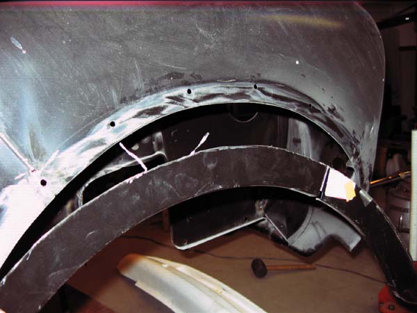

pake Kirjoitettu 25. Lokakuuta, 2010 Kirjoittaja Raportoi Kirjoitettu 25. Lokakuuta, 2010 Linkin mukainen sarja. Laitan tai oikeastaan laitoin jo sivuvilkkujenkolot umpee kuten valkoisessa minissä (katso linkki). Olihan siinä sovittamista..... Mutta nyt helmat on niin lujasti kiinni ettei lähde kuin polttoleikkamalla irti :) Päästään pian maalaamaan alustaa. Siinä mielessä mukava kun ei tarvi ruosteen kanssa taistella. Alusta on jo maalipinnalla edellisen restauroinnin jäljiltä. Musta etulokari paljastaa miksi auto oli seisonnassa 20 vuotta. Puolisokea pappa antoi siihen Ladalla pienen pusun. http://www.absmotorsport.net/index.php/ ... i-kit.html
pake Kirjoitettu 8. Marraskuuta, 2010 Kirjoittaja Raportoi Kirjoitettu 8. Marraskuuta, 2010 Osia putsailtu maalailtu ja sitähän kyllä riittää... Kylkihelmojen kiinnittämisessä pohjaan meni oma aikansa. Olishan sen voinut tehdä tietenkin simppelistikkin, mutta valittiin vähän nätimpi tapa. Laitan kuvia kunhan ehdin. Takakelkka olisi myöskin valmis koottavaksi kunhan puuttuvat osat vain saapuisi Minisparesilta. Akkukotelo koki pienen muodonmuutoksen. Pakollinen toimenpide jos haluaa saada kaksi takavaimentajaa mahtumaan auto alle. Yhdellä vaimentajalakin tietenkin pärjäis mutta en halua autoon huomiotaherättävää ääntä. Siitä tulikin mieleen että linkinmukainen uusi takavaimennin kromipäällä olisi myytävänä. http://www.minisport.com/mini-spare-par ... T400C.html Ihan hitosti jää muutenkin käyttökelpoista osaa ylimääräiseksi. Ei siis mitään romutavaraa, niistä kokoais vaikka toisen auton ^-^ Veikkauksia muuten paljonko mosasta irtoaa tehoa? Voishan sitä käyttää joskus jopa penkissä. Mutta säätöä ei kyllä tehdä penkissä. Penkissä säädettyjä DynoQueen autoja on nähty ihan riittämiin. No ei senpuoleen, riittää että Minillä ehtii normaalin liikenteen mukana.
