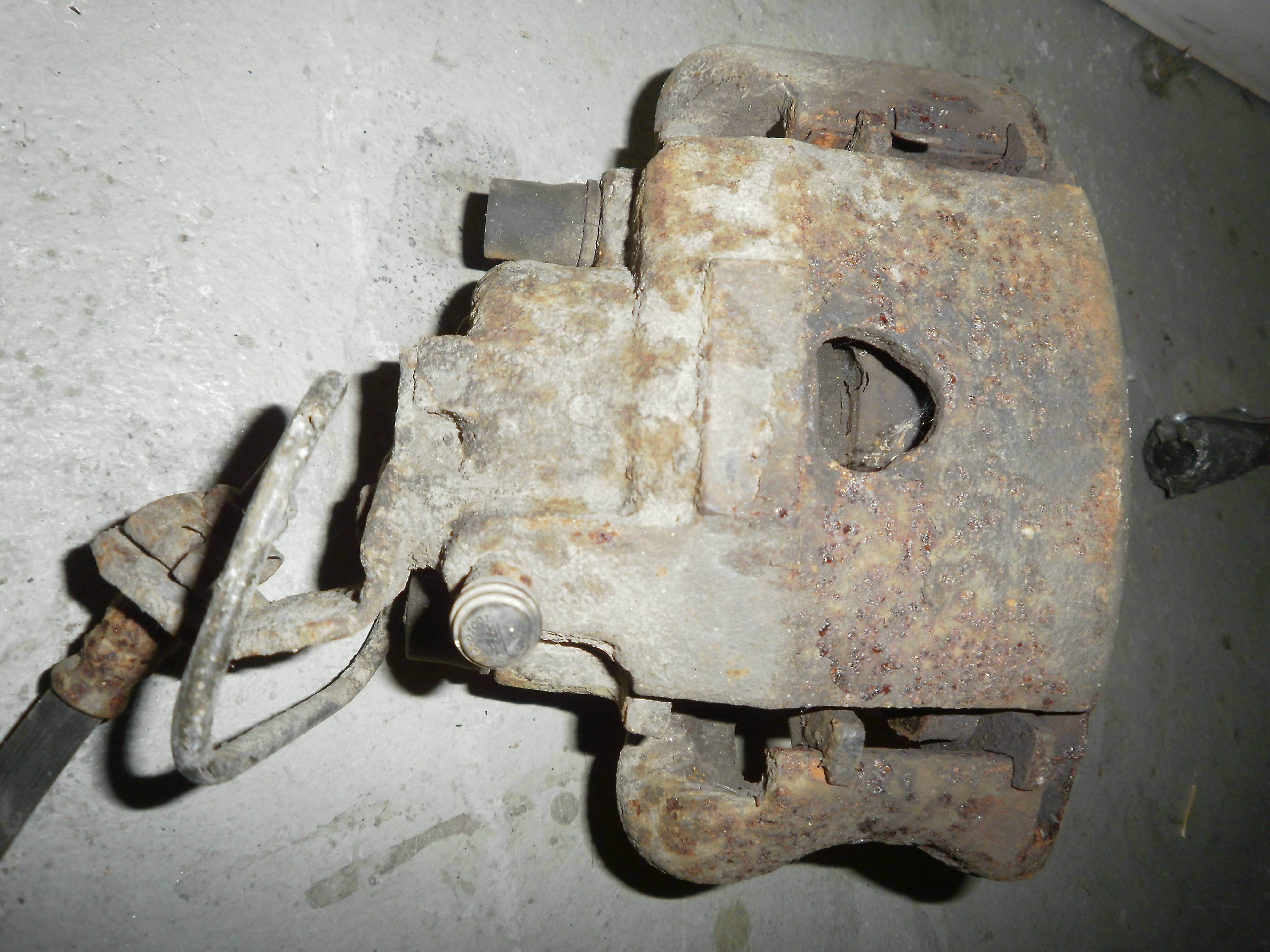

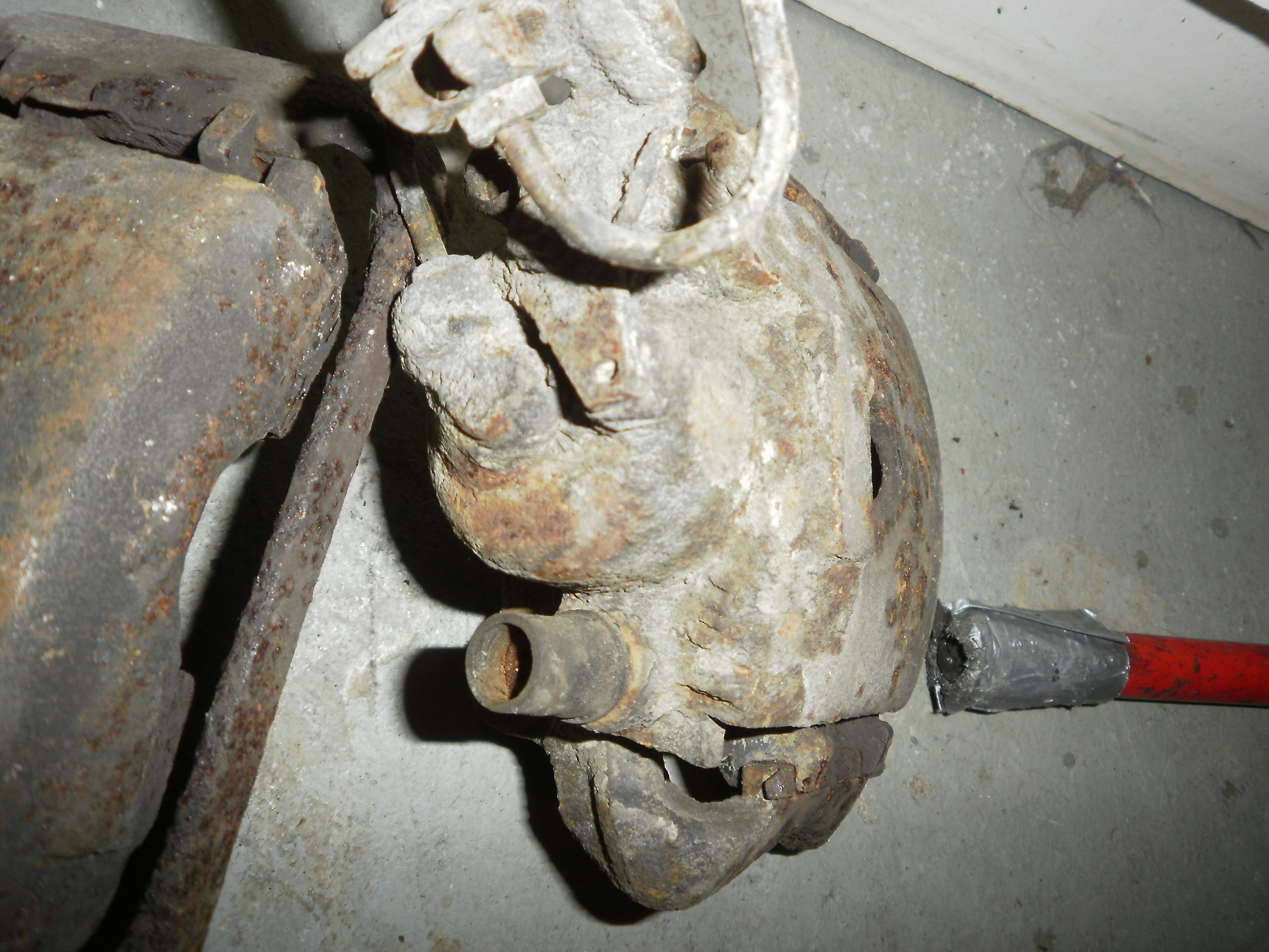

Päivi Kirjoitettu 9. Lokakuuta, 2010 Kirjoittaja Raportoi Kirjoitettu 9. Lokakuuta, 2010 Jahas...Jarrusatulatkin saapuivat ja vaatii kyllä remontin... no tiedossahan tämä jo olikin.. Satulat ja kannakeraudat ovat siis VW Passat 1.8 ja vm.88 Ja noiden rumpujen tilallehan ne pitäisi sitten asennella:)
MikaJ Kirjoitettu 9. Lokakuuta, 2010 Raportoi Kirjoitettu 9. Lokakuuta, 2010 Nuo ovat sitten ATE:n satulat, jos kunnostusosia kaipaat. Girling on toinen vaihtoehto, mitkä satulat näkyy minun kuvissani. Tarkista vielä ennen satuloiden remontointia että ne sopivat adaptereihin. Kaiken järjen mukaan pitäisi sopia, koska ainut ero Passatissa ATE:n ja Girlingin välillä on satula ja kannakerauta, levy ja olka-akseli on samat.
Päivi Kirjoitettu 9. Lokakuuta, 2010 Kirjoittaja Raportoi Kirjoitettu 9. Lokakuuta, 2010 Nuo ovat sitten ATE:n satulat, jos kunnostusosia kaipaat. Girling on toinen vaihtoehto, mitkä satulat näkyy minun kuvissani. Tarkista vielä ennen satuloiden remontointia että ne sopivat adaptereihin. Kaiken järjen mukaan pitäisi sopia, koska ainut ero Passatissa ATE:n ja Girlingin välillä on satula ja kannakerauta, levy ja olka-akseli on samat. Kiitos tiedosta että on ATE:n satulat. Ja hyvinhän nuo näytti passaavan adaptereihin , tosin enhän vielä niihin jengoja teettänyt , kun en tiennyt minkä kokoiset nuo pultit ovat millä tulee kannakerauta adapteriin kiinni.

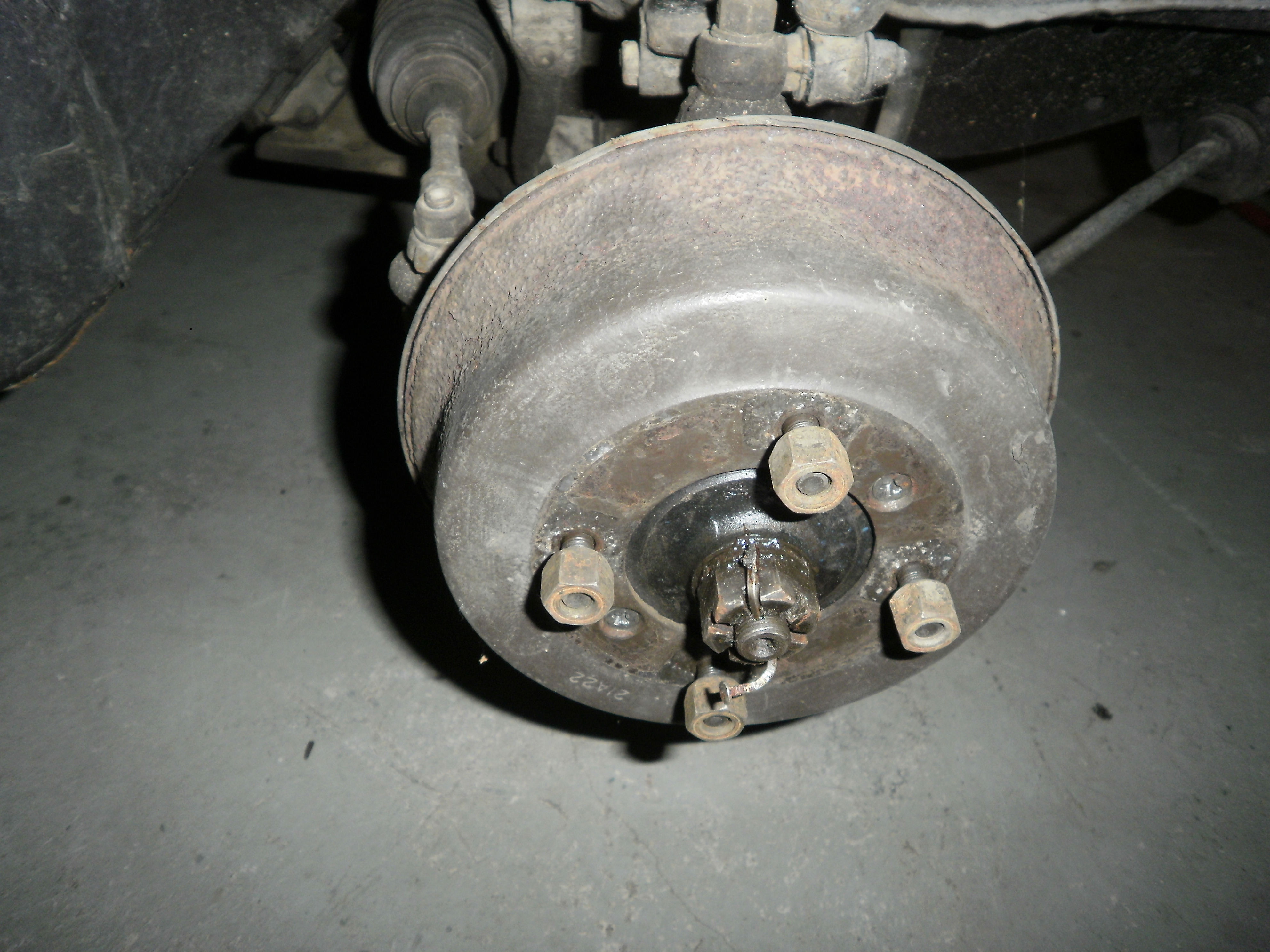

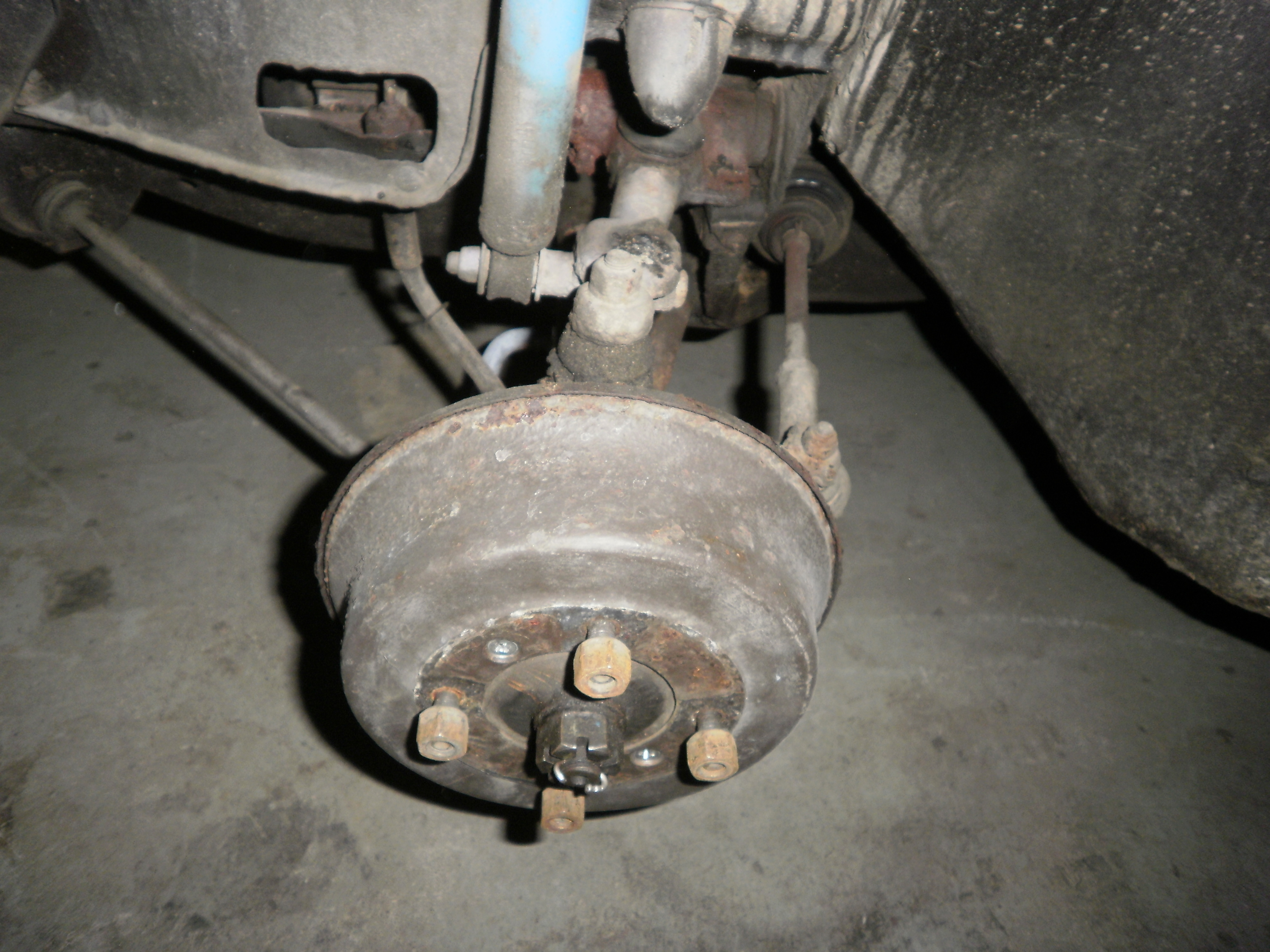

Päivi Kirjoitettu 28. Lokakuuta, 2010 Kirjoittaja Raportoi Kirjoitettu 28. Lokakuuta, 2010 Töiden taikia tämäkin projekti hieman jäänyt vähälle huomiolle koska aika ei nyt riitä viemään hirveästi eteenpäin, mutta hiljaa hyvä tulee:) Jarruja on purettu ja todettu edessä sellainenkin , että iskarit menevät vaihtoon.
