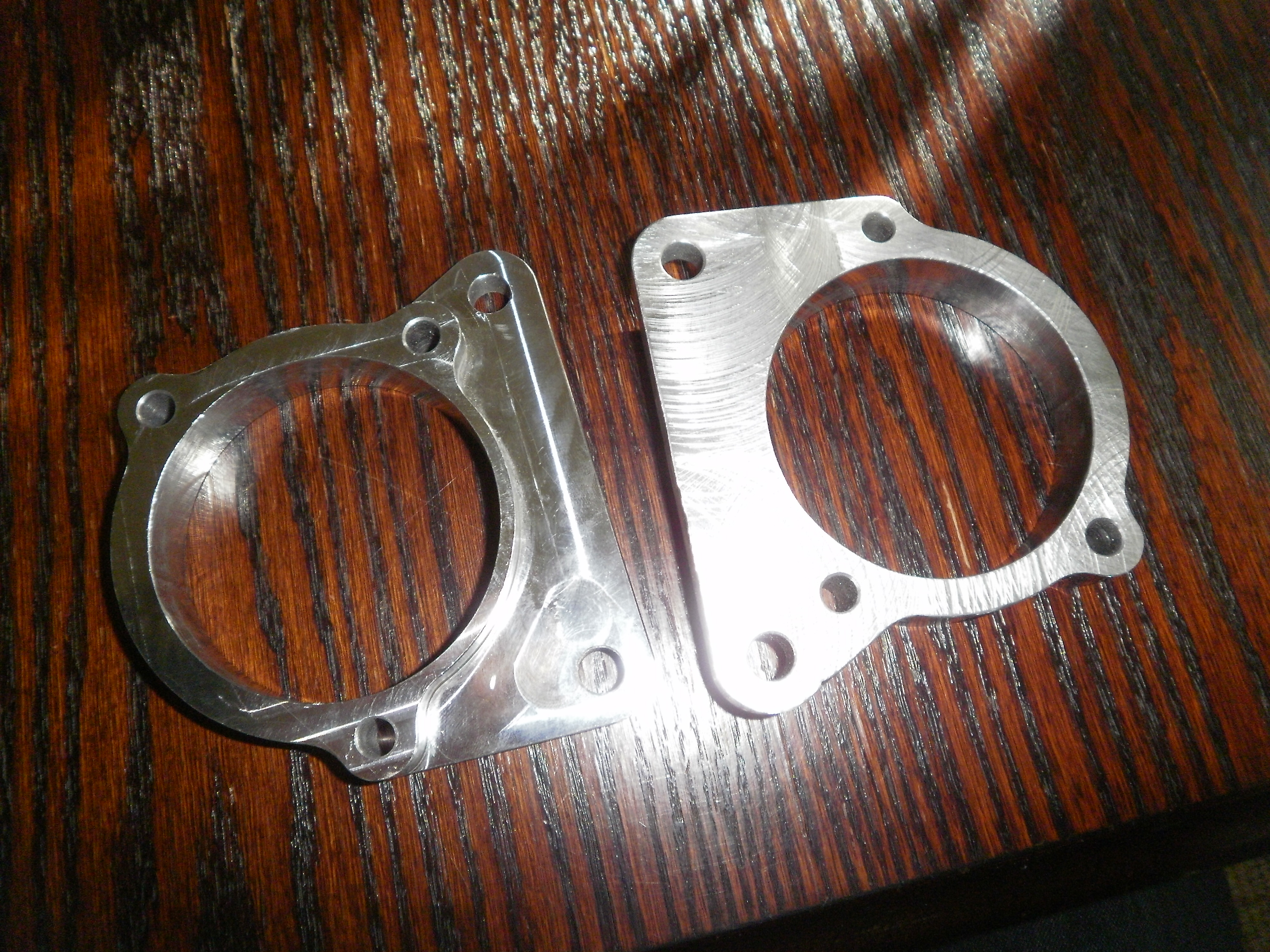

Päivi Kirjoitettu 29. Syyskuuta, 2010 Kirjoittaja Raportoi Kirjoitettu 29. Syyskuuta, 2010 Löysinpäs pienellä haeskelulla nuo vag konsernin jarrusatulatkin(käytetyt) ja niille kiinnikeraudat , hintaan 50e Jos laskelmani pitää edes suunnilleen kutinsa niin koko setti etujarruille kaikkineen olisi n. 130e Ei paha hinta minun mielestäni.

Päivi Kirjoitettu 30. Syyskuuta, 2010 Kirjoittaja Raportoi Kirjoitettu 30. Syyskuuta, 2010 Tässä olisi nyt parit kuvat jarruadaptereista. Niin unohtui mainita , että onkos nämä nyt sitten sitä ns. billettiä:) Tosiaan eihän nuo isommat jarrut sitten mahdu 10" vanteen sisään joten edessä on 13" vanteiden osto. Paljonkos tuollaisista 10" GB Tykkivanteista hyvillä renkailla(7mm pintaa) kehtaa pyytää kun ylimääräiseksi jää? Saa kommetoida:)
meerha Kirjoitettu 30. Syyskuuta, 2010 Raportoi Kirjoitettu 30. Syyskuuta, 2010 Tosiaan eihän nuo isommat jarrut sitten mahdu 10" vanteen sisään joten edessä on 13" vanteiden osto. Meinasin jo kysyäkin, että aiotko saada kaikki mahtumaan 10" vanteen sisään mutta arvelin, että etköhän sen huomaa pian itsekin... Isompien vanteiden kanssa voi tulla eteen myös tilapulmia etenkin Minin etupäässä. Pyörien kääntymiselle ei ole hirveästi turhaa tilaa vakionakaan. Leveämpiä renkaita, vanteita, leveämpiä levikkeitä jne. Jos jarruissa pystyt rahallisesti jotain säästämään niin eiköhän se raha kuitenkin tule käytettyä noihin muihin oheisosiin. Toisten mielestä rahan haaskausta ja toisten mielestä kannattaa tehdä. Joku varmaan pystyy kertomaan minkälaiset levikkeet, renkaat ja vanteet täytyy laittaa noiden jarrujen seuraksi ja tarvitseeko Minin pyöräkotelot vielä lisämodilifiontia...
