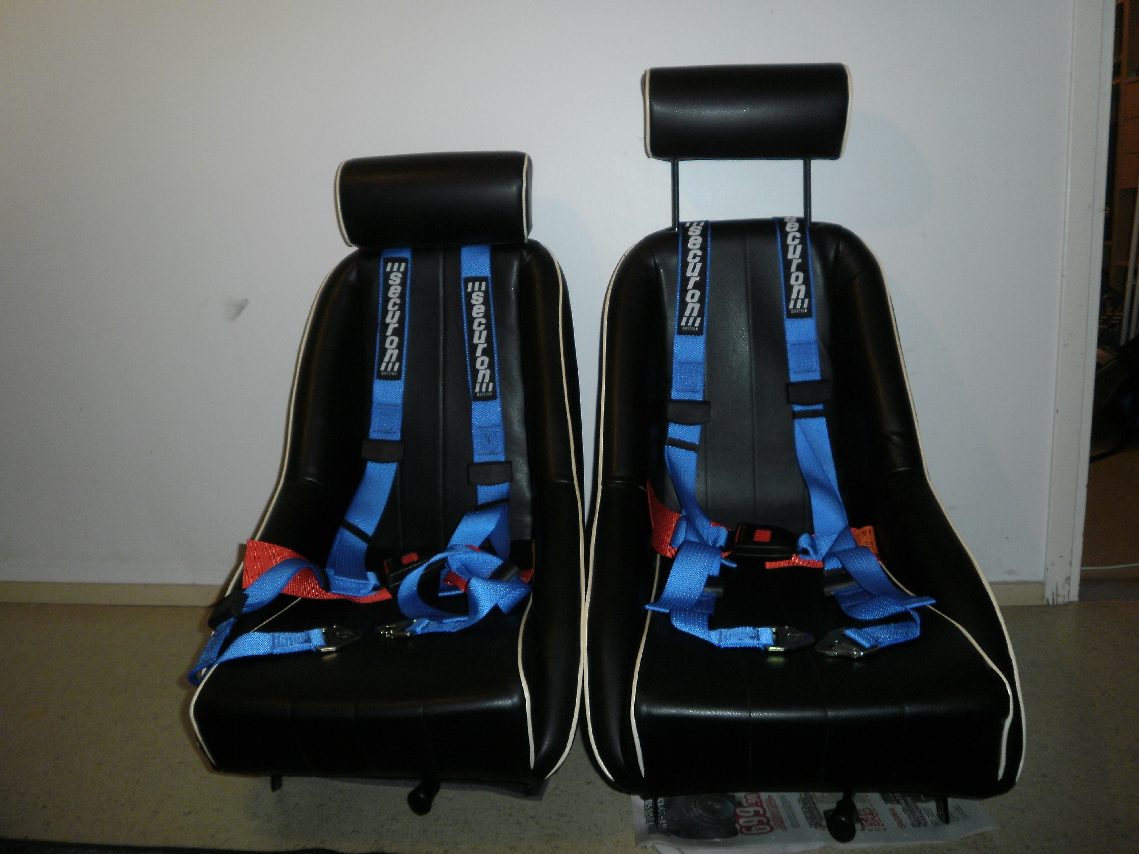

Päivi Kirjoitettu 30. Marraskuuta, 2010 Kirjoittaja Raportoi Kirjoitettu 30. Marraskuuta, 2010 Noniin! Päivitystä osa rintamalta:) Nyt on kuppipenkit(Cobra classic) ja nelipistevyöt(Securon) kotosalla. Tämän forumin kauttahan nämäkin löytyi. Kiitoksia myyjille. Poika tosin päätti , että ne sopii hyvin hänen autopeli penkeiksi:)

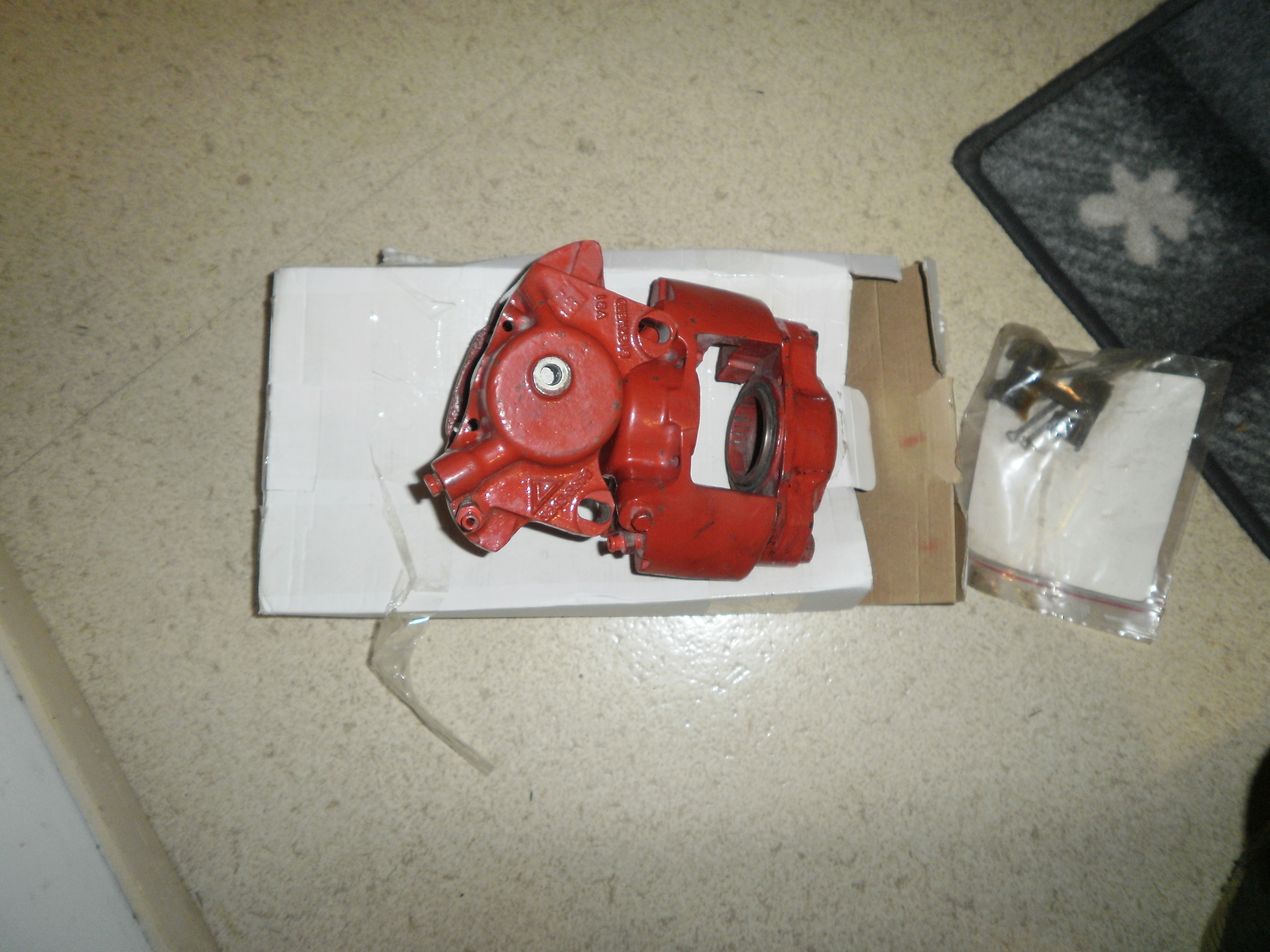

Päivi Kirjoitettu 11. Joulukuuta, 2010 Kirjoittaja Raportoi Kirjoitettu 11. Joulukuuta, 2010 Hieman päivitystä taas osioon. Eli tuli sitten samalla reissulla kun nuo kuppijakkarat ostin , niin ostettua sitten minin omat jarrusatulatkin:) Huolletut punaiseksi maalatut ja kaupan tekijäisiin sain vielä palojen jousi/sokka setin:) hintaan 50e pari:) Eli jäi nyt nuo Passatin satulat ja "itsetehdyt billet")adapterit tarpeettomiksi. Tosin uudet adapterit täytyy teettää heti ensi vuoden alussa. Niin ja vanne/rengas setistäkin kauppoja hierottu 5.5x12. Niin ja tänään pääsee talliinkin pitkästä aikaa ropailemaan koko päiväksi:)
minorv8 Kirjoitettu 14. Joulukuuta, 2010 Raportoi Kirjoitettu 14. Joulukuuta, 2010 Tosin uudet adapterit täytyy teettää heti ensi vuoden alussa. Mulla on jossain yksi ylimääräinen pari levyjarrullisen olkanapoja ja 12" vetolaipat. Minkä kokoiset satulat sulla on ?
Päivi Kirjoitettu 14. Joulukuuta, 2010 Kirjoittaja Raportoi Kirjoitettu 14. Joulukuuta, 2010 Tosin uudet adapterit täytyy teettää heti ensi vuoden alussa. Mulla on jossain yksi ylimääräinen pari levyjarrullisen olkanapoja ja 12" vetolaipat. Minkä kokoiset satulat sulla on ? Jaa-a.... Mistäs tuon voisi mitata? Ilmeisesti ihan vakiot 8.4 jarrusatulat ovat. Kerroppas hintaa noille :)

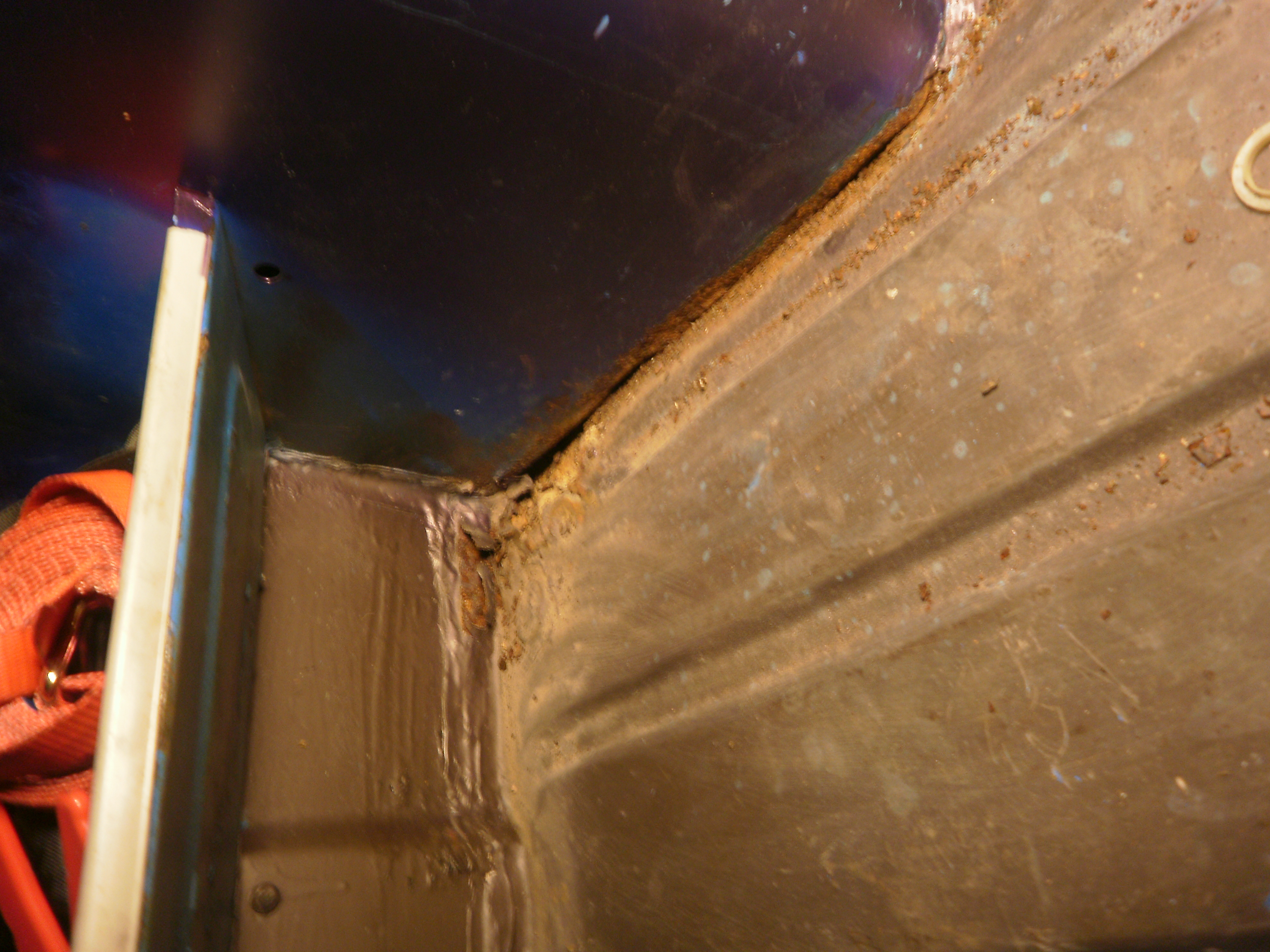

Päivi Kirjoitettu 20. Joulukuuta, 2010 Kirjoittaja Raportoi Kirjoitettu 20. Joulukuuta, 2010 Pientä puuhastelua on tallissa saatu aikaiseksi, sisustan purkua ja lattiamaton alta paljastuikin yllätys pari pienehköä mätäpaikkaa. Ei paljoa mutta kuitenkin. takapenkin alla puörän kaaren juuressa pieni noin 10x10cm paikka ja edessä sormen mentävä reikä.

Päivi Kirjoitettu 27. Joulukuuta, 2010 Kirjoittaja Raportoi Kirjoitettu 27. Joulukuuta, 2010 Tässä olisi taasen muutamat kuvat kilkkeistä mitä hommattu ja kuva lattiasta joka vaatii toimenpiteitä. Renkaat olikin Falken merkkiset muistin väärin mutta ei haittaa.
