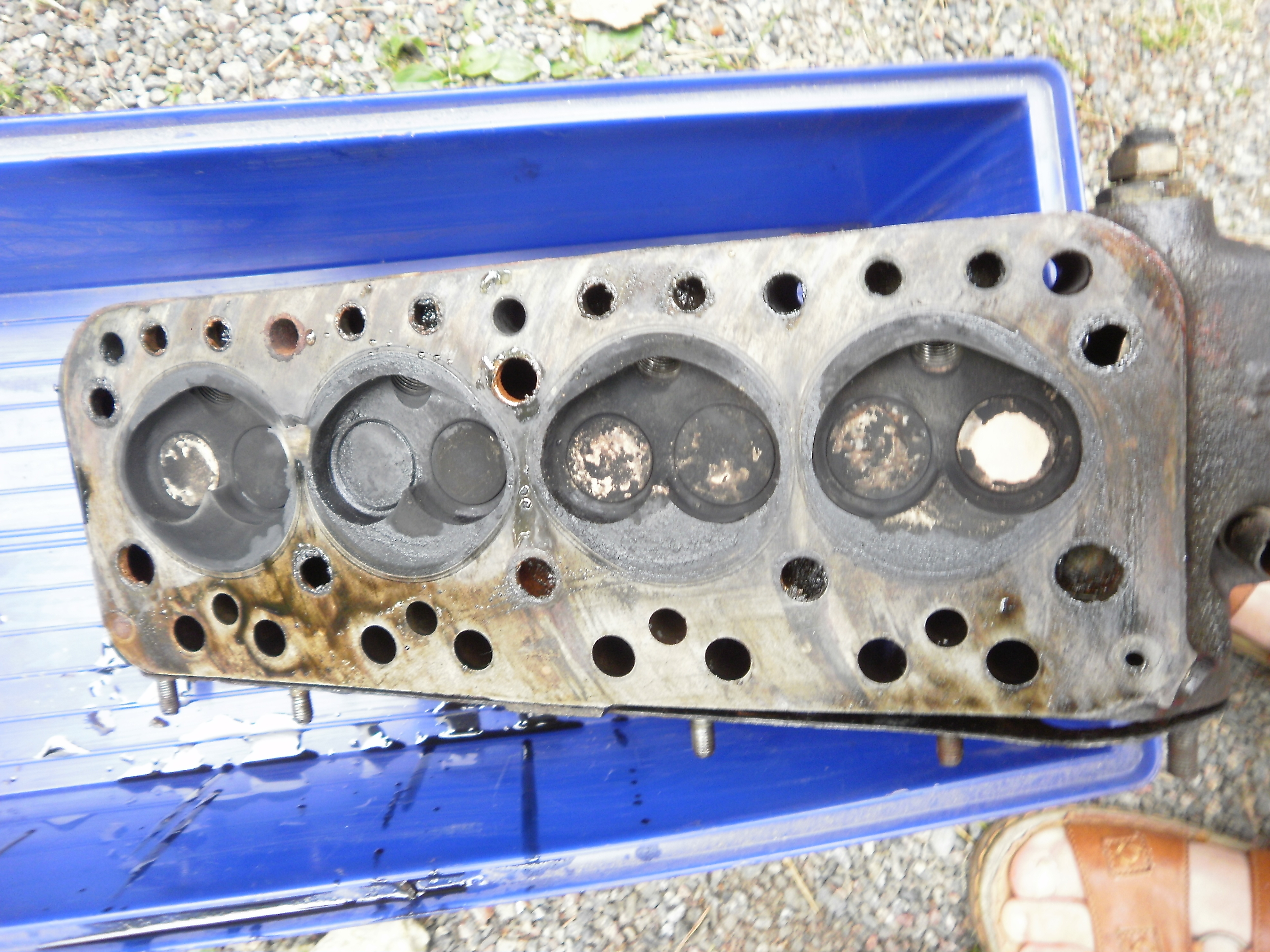

Päivi Kirjoitettu 21. Elokuuta, 2010 Raportoi Kirjoitettu 21. Elokuuta, 2010 Aloitan tässä uuden rojektin olosuhteiden pakosta. Auto on siis 78 vuosimallia ja 1000 koneella. Korille ei tarvi ihmeitä tehdä ja moottori onkin sitten ensimmäisenä vuorossa. Syy minkä takia tämä aloitettiin on se , että rupesi käymään kolmella ja oletetaan kansipahvi viaksi tässä vaiheessa. Noh nyt sitten lasketaan vetet ja öljyt pois koneesta.Tarkoitus olisi vielä tänään noi tehdä ja syylärikin saa osakseen huuhtelun niin hyvin kuin mahdollista. Otn kuvotuksiakin heti alkuun niin nähdään kuinka tämä menee kokonaisuudessaan. Jaahas ei muuta kuin työn iloa.......

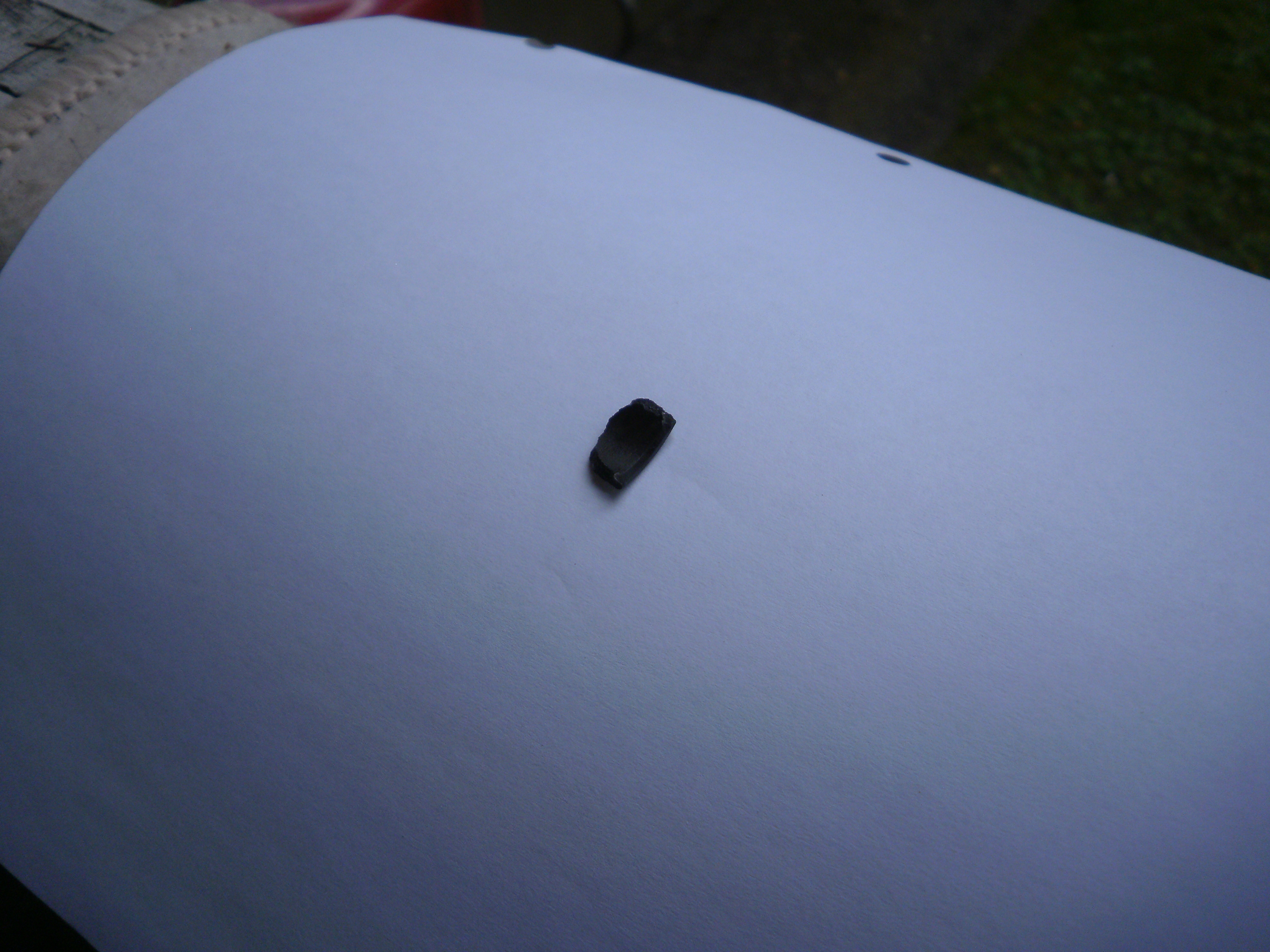

Päivi Kirjoitettu 21. Elokuuta, 2010 Kirjoittaja Raportoi Kirjoitettu 21. Elokuuta, 2010 No niin nyt on edellä mainitut toimenpiteet suoritettu ja kansikin pois nostettu. Öljupropun otin auki ja niin heti otti silmään , että mikäs palanen(koko n,10mmmx5mm) se siinä magneetissa oikein killuu.Eipä tuo selvinnyt.(kuva myöhemmin)Lieneekö sitten jostain muualta kun kannesta/venttiileistä ei ainakaan paloja puuttunut. Ja sitten tämä huuhtelu olikin hyvä idea,meinaan ruosteista vettä tuli kokolailla reilusti. Sama juttu syylärin kanssa ja nyt lienee ainakin puhtaammat. Ja syyllinen löytyi tuohon kolmella käymiseen oli kolmos ja nelos pytyn välistä tiiviste palanut(puuttu 10mm palanen).(kuvia myöhemmin) Tästä on hyvä jatkaa ja uusi tiivistesetti on tilattu ja maanantaina kansi koneistamoon niin saadaan tieto onko romurautaa.
MikaJ Kirjoitettu 21. Elokuuta, 2010 Raportoi Kirjoitettu 21. Elokuuta, 2010 Muista tarkistaa myös lohkon kunto, käsittääkseni ajoit aika paljon rikkinäisellä pahvilla. Ota varmasti suora linjarauta ja tarkista onko lohkosta lähtenyt materiaalia pois tuosta mistä pahvi on palanut. Kannelle voi tehdä samoin, aika hyvin Minin kannet kyllä kestää vääntymättä. Jäähdytysjärjestelmää saa helpollla ja halvalla putsattua etikalla. Itse justiinsa putsasin totaalisen ruosteisen Mungan jäähdytysjärjestelmän. Litra etikkaa puhtaan veden sekaan ja ajo kuumaksi. Tuon jälkeen huuhtelua ja normaalin pakkasnesteen sisälleajo. Iso määrä moskaa tuli ulos, ja kuparijäähdyttäjä ei ollut enää korkista katsottuna ruosteinen sisältä, vaan ihan puhtaan kuparin värinen.
Päivi Kirjoitettu 21. Elokuuta, 2010 Kirjoittaja Raportoi Kirjoitettu 21. Elokuuta, 2010 Muista tarkistaa myös lohkon kunto, käsittääkseni ajoit aika paljon rikkinäisellä pahvilla. Ota varmasti suora linjarauta ja tarkista onko lohkosta lähtenyt materiaalia pois tuosta mistä pahvi on palanut. Kannelle voi tehdä samoin, aika hyvin Minin kannet kyllä kestää vääntymättä. Jäähdytysjärjestelmää saa helpollla ja halvalla putsattua etikalla. Itse justiinsa putsasin totaalisen ruosteisen Mungan jäähdytysjärjestelmän. Litra etikkaa puhtaan veden sekaan ja ajo kuumaksi. Tuon jälkeen huuhtelua ja normaalin pakkasnesteen sisälleajo. Iso määrä moskaa tuli ulos, ja kuparijäähdyttäjä ei ollut enää korkista katsottuna ruosteinen sisältä, vaan ihan puhtaan kuparin värinen. Kyllähän sitä kolmella pytyllä tuli noin 40-60 km ajettua...... Tarkoitus kyllä on tarkistella lohkokin, täytyy vaan metsästää joku metalliviivottimen tyyppinen työväline:) Tuo Etikka olikin ihan uusi juttu mitä en ole ennen kuullut , kahvinkeittimiä tiedän etikalla "pestyn". Kiitoksia vinkistä.
koirankoppi Kirjoitettu 22. Elokuuta, 2010 Raportoi Kirjoitettu 22. Elokuuta, 2010 Kun kansi kerran on irti, niin kannattaa plaanauttaa ilman muuta ja venttiilitkin tarkistaa. Jos jäähdyttäjä vähänkään näyttää epäilyttävältä, niin minun mielestä kannattaa hommata ilman muuta uusi. Säästyy monelta harmilta. Jos se on alkuperäinen, niin voi olla jo niin putket tukossa, ettei etikat auta. Ja termostaatti ilman muuta paikalleen ja 73:nen.!! Tai muuten ongelmat ainakin jatkyvat. Ne termostaatin korvaavat holkit on tarkoitettu lähinnä sellaisiin "virikoneisiin" joista on se pikku väliletku kannen ja vesipumpun välillä on tukittu. Sillä parannetaan kannen vesikiertoa, Normaalit vakio moottorit, eikä edes jonkun verran viritetyt ei vaadi mitään erityisvirityksiä omiin järjestelmiin!! Jos kaikki on kunnossa. Vakiot, melko korkeaviritteiset vanhat Cooper S:sätkin toimivat ihan hyvin omilla osillaan, normi termarit paikallaan ja omalla jäähdyttäjällä. Näistä asioista pappa tietää, vaikkei lambdoista, ruiskuista ym. antureista ohjelmointeineen mitään ymmärräkkään ;)
Päivi Kirjoitettu 22. Elokuuta, 2010 Kirjoittaja Raportoi Kirjoitettu 22. Elokuuta, 2010 Kansi menee huomenna koneistamoon ja venttiilit on putsattu ja läpätty seeti pintoihin. Lohkossa ei havaittu kulumaa/monttua siinä kohdassa mistä pahvi on palanut.Toivotaan , että se pelaa...:) Jatketaan taas kun kansi saadaan koneistamosta. Tässä olisi nyt muutama kuva ja ensimmäisessä on se palanen , mikä oli öljypropun magneetissa..... Näköjään järjestys kuvissa mitä sattuu... noh en ole mikään guru kompuutterin kanssa:) Tässähän näitä kuvia sitten olisi .....
koirankoppi Kirjoitettu 23. Elokuuta, 2010 Raportoi Kirjoitettu 23. Elokuuta, 2010 Valuosan palaseltahan tuo näyttää?? Vaihteet kai tuntui pelaavan normaalisti?? Jos kaikki pelaa, niin ajoa siihen asti kun jotain ilmenee ;) Kun näitten vakio Minien kanssa touhuaa, niin kannattaa aina muistaa, että ne on tehtaalla tehty ihan toimiviksi omilla osillaan/järjestelmillään ja jos ei niillä toimi, niin aina jotain oikeaa vikaa. Täytyy ihan oikeasti tietää mitä tekee, jos aikoo viritellä/parannella ominaisuuksia niin että ne oikeasti paranee. Tämä "vuodatus" ei ole mitenkään kohdistettu teihin/teidän Miniin. Muistutuksena vain jos Mini on uusi tuttavuus.Pätee tietysti muihinkin! On tullut vastaan vain niin monia Minejä, joka on täynnä omia räpellyksiä/virityksiä ja on valitettu/moitittu "ettei nää Minit koskaan pelaa!" "Keittää, nykii, yskii ym.ym." Ja kun on raksittu kaikki ylimääräiset "viritykset/parannukset" pois ja laitettu omat alkup. osat kuntoon, niin johan toimii ja ihan luotettavasti.
Idefix Kirjoitettu 23. Elokuuta, 2010 Raportoi Kirjoitettu 23. Elokuuta, 2010 Moro Näyttää siltä että se on osa jotain kaarevaa osaa, ja selkeästi valamalla tehty niinkuin Timo sanoi. Onko tuo kaareva pinta enemmän pallomainen vai lieriömäinen? Entä onko tuo palasen alapuoli kiiltävä? Voisiko se sitten olla venttilin nostajan kupin reunasta lohjennut pala? Yritin miettiä että onko laatikon kuorissa mitään tuollaista osaa, mutta sehän ei magneettiin tarttuisi...Tämähän alkoi kiinnostamaan...
koirankoppi Kirjoitettu 23. Elokuuta, 2010 Raportoi Kirjoitettu 23. Elokuuta, 2010 No sinäpä sen sanoit! Se tosiaan voi olla nostajankupin reunasta!? näkyy semmonen pieni sorvauskevennys helmassa sisäp.? Kannattaa avata "tuhkaluukut" lohkon takaa nyt kun kansi on pois ja tarkistaa!! Samalla voi ainakin uusia luukkujen tiivisteet! Ne vuotaa kumminkin.
Päivi Kirjoitettu 23. Elokuuta, 2010 Kirjoittaja Raportoi Kirjoitettu 23. Elokuuta, 2010 Vaihteisto pelaa hienosti tai ainakin minun mielestäni pykälät menee päälle ilman rutinoita. Palanen on puolikuun muotoinen(esim. Männän helmanmuotoinen ,pienemmässä mittakaavassa tosin) ja en ainakaan itse havainnut mitään pallonmuotoa , ehkä enemmänkin lieriömäinen. Täytyy repiä noi tuhkaluukut auki ja varmistaa noi jutut mitä kerroitte. Kansikin on jo valmis..???? Nopeaa touhua koneistamossa , siis aamulla tänään vein ja äsken soitti , että kunnossa on:) Tiiviste sarjakin olisi jo matkahuollossa odottamassa noutajaansa:) Unohtui mainita , että Mini on meidän perheessä ensimmäinen laatuaan ja kokemusta ei mineistä näin ollen ole laisinkaan, mutta muista harraste pirsseistä kyllä. Hyvät vinkit on aina tarpeen:)

Mini1380 Kirjoitettu 23. Elokuuta, 2010 Raportoi Kirjoitettu 23. Elokuuta, 2010 Eihän nostinkupin yläreunan palasen pitäisi päästä millään laatikkoon asti kuppien ollessa paikallaan?
Päivi Kirjoitettu 23. Elokuuta, 2010 Kirjoittaja Raportoi Kirjoitettu 23. Elokuuta, 2010 Kyllä vain Idefix oikeassa on , se palanen on nostajakupin reunasta. Harmi kun en ottanut kuvia mutta kyllä niitä vielä kerkii ottamaan:) Nelos pytyn imuvenan nostajan kupista muut on ehjät. Taskulampun avulla katselin sisuksiin ja hetihän se silmiin otti ja palasen koko ja muoto passaa liian hyvin yksiin ollakseen muualta koneesta. Kysymys kannattaako nostajat vaihtaa(kummoinen operaatio?) vai pistänkö nippuun vaan ja menoksi? Korjausopus on hankittuna.
Mini1380 Kirjoitettu 23. Elokuuta, 2010 Raportoi Kirjoitettu 23. Elokuuta, 2010 Kyllä vain Idefix oikeassa on , se palanen on nostajakupin reunasta. Harmi kun en ottanut kuvia mutta kyllä niitä vielä kerkii ottamaan:) Nelos pytyn imuvenan nostajan kupista muut on ehjät. Taskulampun avulla katselin sisuksiin ja hetihän se silmiin otti ja palasen koko ja muoto passaa liian hyvin yksiin ollakseen muualta koneesta. Kysymys kannattaako nostajat vaihtaa(kummoinen operaatio?) vai pistänkö nippuun vaan ja menoksi? Korjausopus on hankittuna. Ehdottomasti vaihtaa ja toivoa et nokka on kunnossa, nostajasarja nyt ei paljoa maksa.

Päivi Kirjoitettu 23. Elokuuta, 2010 Kirjoittaja Raportoi Kirjoitettu 23. Elokuuta, 2010 Kansi on niputettu(kuvia huomenissa lisää) ja huomenna osien ostoon. Niin arvelinkin , että vaihtoon nostajat menevät ja helppo homma vaihtaa . Kiitoksia taas:) Ihmettelen vain , että mikäköhän tuon kupin lohkeamisen on aiheuttanut? Voiko k.o. homma käydä uudestaan uusilla nostajilla? Mistä lähden syyllista etsimään? Mielenkiintoisia kysymyksia ja en kyllä millään haluaisi nostaa konetta pois nokalta.....
MikaJ Kirjoitettu 23. Elokuuta, 2010 Raportoi Kirjoitettu 23. Elokuuta, 2010 Ne nostajakupit vain välillä hajoilee, niihin on jäänyt heikkoja kohtia valmistuksessa. Jostain olen kuullut että kevennettyjä nostajia on hyvä aina käyttää, koska kevennettäessä kuulemma heikot yksilöt antautuu. Totta vai tarua, sitä en tiedä, ainakin teoriassa noin voi olla. Lähes kaikkitietävälle ;) Mika J:lle en osaa mitään insinööriteknistä käyräselvitystä antaa, mutta siitä yksinkertaisesta syystä, että termostaatti aukeaa aikaisemmin, eikä lämmöt kerkiä nousta ennen jäähdytyksen kunnolla alkamista turhan korkealle, koska Minissä ei ylimääräistä reserviä ei ole.Joku insinöörikaava todennäköisesti kumoaa mielipiteeni, mutta minun mielipiteeni kuitenkin perustuu ihan käytäntöön ja vuosien erilaisilla Mineillä ajoon :) .Kato kaikki on kokeiltu ihan käytännössä Minillä. 8) , En vielä tänään aamulla ollut kaikkitietävä, mutta mikäli tänään opitut asiat ovat sitten kaikki loput niin hyvä niin ;) Vähän arvasinkin ettei mitään selitystä ole, vanhankansan uskomusta taas että se matalalämpöinen termostaatti korjaa ylikuumenemisviat... Väännetään rautalangasta. Oletetaan että 80km/h ajossa jäähdyttäjän kapasiteetti riittää 60asteen moottorin lämpötilan ylläpitoon. Tällöin 74asteisella termarilla moottorin käyntilämpötila on 74astetta, ja 84asteisella 84astetta. Mikäli jäähdytyskapasiteetti on 85astetta, kummallakin termostaatilla moottorin lämpötila on 85astetta. Ainoa mitä tuolla matalemmalla lämmöllä aukeavalla termostaatilla voi auttaa, on sitä kuinka nopeasti moottori ylikuumenee jos ei jäähdytyjärjestelmä ole kunnossa. Mutta tällöinhän jotain muutakin olisi syytä korjata. Esimerkkinä tästä vaikka että ajetaan pitkää ylämäkeä isolla kuormalla missä ei jäähdytyskapasiteetti riitä, 74asteinen moottori ei välttämättä kerkeä lämpeemään kuin 110asteeseen mäen huipulla ja moottori ei siten vielä keitä. 84asteisella termostaatilla ollaan 120asteessa (no oikeasti ei oltaisi, koska lämpötilaero kasvaa lämpeämisen myötä ja hyötysuhde paranee) missä sitten höyrypilvi nousee konepellin alta. Ei tuon nyt mitään insinöörijuttua pitäisi olla, ihan selkeää maalaisjärkeä käyttämällä pitäisi selvitä. Toki se minusta voi tuntuta liian selkeältä kun työkseni joudun tekemisiin ja laskemaan jäähdyttimien kapasiteetteja.

Idefix Kirjoitettu 23. Elokuuta, 2010 Raportoi Kirjoitettu 23. Elokuuta, 2010 Eihän nostinkupin yläreunan palasen pitäisi päästä millään laatikkoon asti kuppien ollessa paikallaan? Seuraavat kaksi sivua voitaiskin sitten kehitellä teorioita että miten se sinne päätyi...
Päivi Kirjoitettu 23. Elokuuta, 2010 Kirjoittaja Raportoi Kirjoitettu 23. Elokuuta, 2010 Eihän nostinkupin yläreunan palasen pitäisi päästä millään laatikkoon asti kuppien ollessa paikallaan? Seuraavat kaksi sivua voitaiskin sitten kehitellä teorioita että miten se sinne päätyi... Hyvä kysymys..... Itselläni nimittäin ei minkään näköistä hajuakaan. Nyt rupeaa jännittämään piileekö tässä myös vastaus lämpö ongelmiin?
