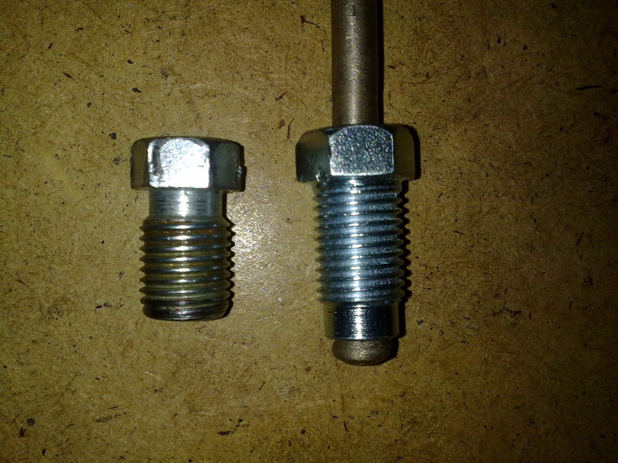

LeeHarvey Kirjoitettu 9. Heinäkuuta, 2012 Kirjoittaja Raportoi Kirjoitettu 9. Heinäkuuta, 2012 Esimerkki mitä ei kannata tehdä. Euron vika ja monta päivää meni korjatessa. Eli putkessa sellainen muhvi kuin kuuluu ja vieressä väärä. Ei pitänyt putket ei. No nyt kun kaikkiin putkiin on vaihdettu muhvit, niin pelittää. Mikään ei harmita niin kuin oma tyhmyys. :-\

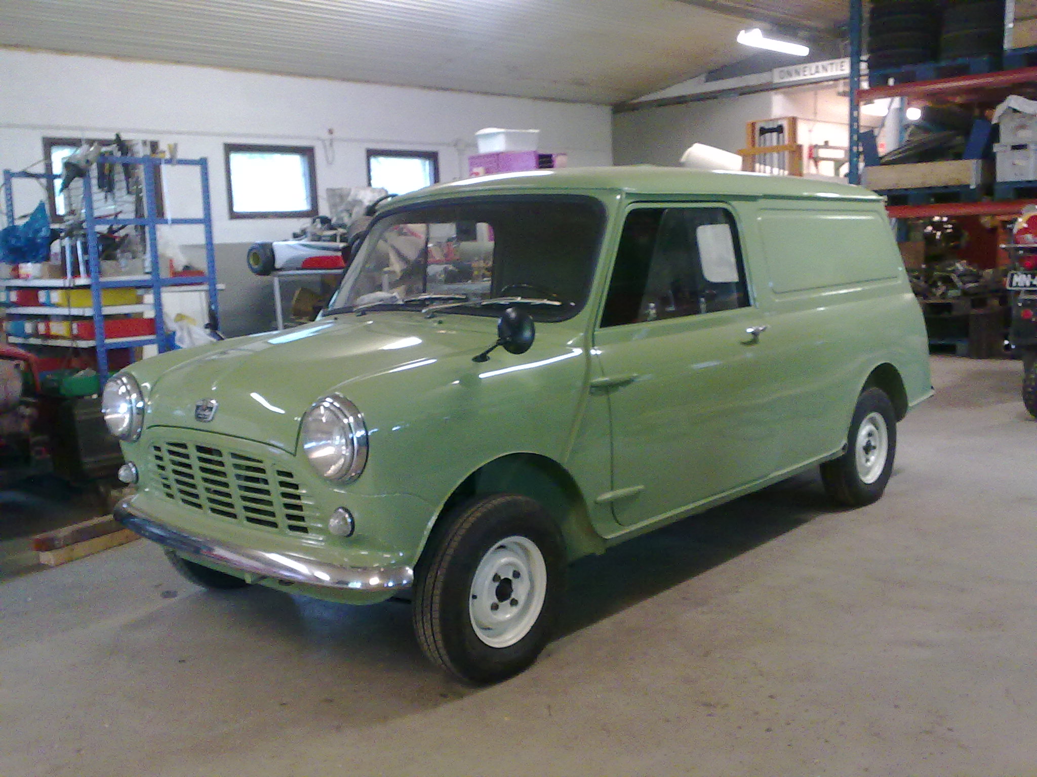

LeeHarvey Kirjoitettu 29. Heinäkuuta, 2012 Kirjoittaja Raportoi Kirjoitettu 29. Heinäkuuta, 2012 Lausuntoa varten piti otta pari kuvaa. Tuossa lupputulosta.
Idefix Kirjoitettu 29. Heinäkuuta, 2012 Raportoi Kirjoitettu 29. Heinäkuuta, 2012 Pelkkää hymyä aiheuttaa tällaiset kuvat. Hieno tuli.
Purtsi Kirjoitettu 29. Heinäkuuta, 2012 Raportoi Kirjoitettu 29. Heinäkuuta, 2012 No mutta sehän on nätti 8)
LeeHarvey Kirjoitettu 29. Heinäkuuta, 2012 Kirjoittaja Raportoi Kirjoitettu 29. Heinäkuuta, 2012 Kuva valehtelee enemmän kuin tuhat sanaa. Itse maalattua maalipintaa kun ei kuvista erota.
titama Kirjoitettu 29. Heinäkuuta, 2012 Raportoi Kirjoitettu 29. Heinäkuuta, 2012 Mitä minun silmäni näkivätkään, joko 60-luvun alussa Enklannissa käytettiin nylockeja...? C:-) (Greippi-limpparissa täällä ei ole kuin vain 4,7 volttia) ^-^
LeeHarvey Kirjoitettu 30. Heinäkuuta, 2012 Kirjoittaja Raportoi Kirjoitettu 30. Heinäkuuta, 2012 Mikähän nylocki Titaman silmään osui? Kyllä Ministä nylockeja löytyy. Ei tosin montaa.
minorv8 Kirjoitettu 30. Heinäkuuta, 2012 Raportoi Kirjoitettu 30. Heinäkuuta, 2012 Oliko ne 60-luvulla nylockeja vai metallisella lukkomutterilla ?
koirankoppi Kirjoitettu 30. Heinäkuuta, 2012 Raportoi Kirjoitettu 30. Heinäkuuta, 2012 Hieno on Vani!! Painoja ei sun autoon kai kuulu maalata, kun on ilmeisesti rek. henkilöautoksi. Metalliset lukkomutterit oli 60-luvulla käytössä. Ei tainnut olla "muovilukitteella" vielä 70-luvullakaan, ainakaan alkupuolella. Ei taida niitä tästäkään Vanista löytyä.
