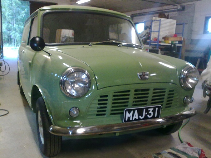

LeeHarvey Kirjoitettu 21. Elokuuta, 2012 Kirjoittaja Raportoi Kirjoitettu 21. Elokuuta, 2012 Nyt puuttuu enää vuosikatsastus. Niin ja kaikki viat korjaamatta... Asiat eteni kun vain oikea henkilö ja oikeat neuvot löytyi.
LeeHarvey Kirjoitettu 25. Elokuuta, 2012 Kirjoittaja Raportoi Kirjoitettu 25. Elokuuta, 2012 No nyt pitää tankkikin bensat sisällä. Markulle ja Jukalle kiitokset Paippisissa hyvistä vinkeistä. Syylliseksi osoittautui pulverimaali. En ollut hoksannut poistaa maalia tiivistepinnasta ja sepä suli bensaan ja bensa valui maalia pitkin tiivisteen ohi. Anturin kun irrotti, niin maali alla oli kuin kumia, Irtosi helposti lastuina. Tankin joutui tiputtamaan alas, mutta ei tuohonkaan aivan määrättömästi mennyt aikaa, kun pultit ja ruuvit on vielä herkässä. Nyt ehkä kehtaa jo viedä katsastukseen, kun ei muistuta Molotovin koktailia.
LeeHarvey Kirjoitettu 27. Elokuuta, 2012 Kirjoittaja Raportoi Kirjoitettu 27. Elokuuta, 2012 Nyt on sitten eka "kunnollinen" lenkki ajettu. Ei pidä vettä. Tuulilasintiivisteen kulmasta vuotaa. Pitää varmaan korjata tai ajaa vain kuivalla säällä. Toinen etuvanteista on kiero, kun jumputtaa. Pitää koettaa toimisiko paremmin takana vai pitääkö tehdä uusi vanne. Toinen etupyörän laakeri ja vetoakselin ulompi nivel menee vaihtoon. Kuuluukohan tällaisen projektin valmistua koskaan... Mutta miksei kukaan kertonut, että tuo umpikylki on kauhea kumisija. Vaikka kone on ihan hiljainen, niin tiestä tulee kamala kumina hyttiin. Paljonkohan massat auttaisi. Tai voisi leikata ikkunat kylkiin, jos se auttaisi. :)

koirankoppi Kirjoitettu 28. Elokuuta, 2012 Raportoi Kirjoitettu 28. Elokuuta, 2012 Ehkä jos massaat kopin seinät sisäpuolelta. ;) Kumina kuuluu Vanin ominaisuuksiin. Kokemusta on Umpivanimatkailusta Englannissa ja Suomessa Saariselällä. Ja näkyvyyden/alkup peilien puolesta mielenkiintoinen ajettava esim Lontoon keskustassa 8) Alpolta voit kysellä lisää Vanin hyvistä ominaisuuksista. Miten entisöidystä autosta voi heti mennä pyörän laakeri ja vetonivel vaihtoon..?? ??? Hieno peli muuten!

LeeHarvey Kirjoitettu 28. Elokuuta, 2012 Kirjoittaja Raportoi Kirjoitettu 28. Elokuuta, 2012 Miten entisöidystä autosta voi heti mennä pyörän laakeri ja vetonivel vaihtoon..?? ??? Autohan on kasattu vanhoilla osilla. Tuo vetonivel hieman ihmetyttää. Olin valitsevinani parhaan käytetyn ja näyttää olevan aika huono. Joku kämmi. Laakeriin jäi välystä ja kun on samalla puolella, niin taidan vaihtaa samalla. Ne on eri heput, kun "entisöi" uusilla osilla. ;) Virheistä voi oppia. Tehdään seuraavasta parempi.
