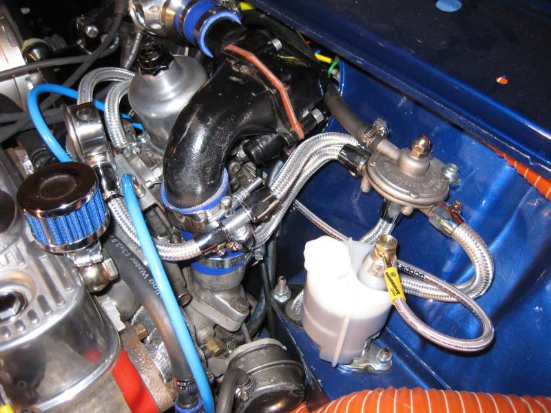

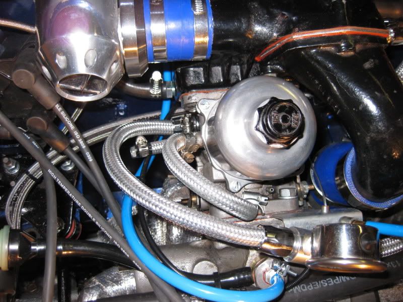

Noniin nyt on pari iltaa pyöritetty konetta ilosesti ja sytkät pitäis olla lampun mukaan startatessa paikallaan +10astetta, mut ilo on jäänyt ihan ensimmäiseen starttaukseen jolloin kone hieman lupasi, mut sen jälkeen ei mitään.
Eli eli mieleen tulee nyt ekana et kone ei saa bensaa, mutta mistä tämä vois johtua. Bensaletku on otettu kaasarin kyljestä irti ja sinne bensaa tulee hyvin 0.25 paineella, mut siitä eteenpäin ei oo sit tietoa. Se mitä oon kattonu ni tulpat ei oo olleet kertaakaan edes nimellisesti kosteat, eikä oikeen bensa ees haise ku tulpan irroittaa. Alla on pari kuvaa tosta setupista niin osaako joku viisaampi sanoa et onhan noi letkut nyt kytketty oikein, ettei tässä oo jotain ihan typerää vikaa.
Olisiko sitten ehdotuksia mitä kannattaisi seuraavaksi koittaa.
En tiedä, että miten turbokoneen kaasutin tarvitsee noita kaasarin kyljessä olevia "piippuja" käyttöön... Mutta itsellä ei kans lähtenyt käyntiin (lupas aina hiukan) mutta sain vinkin, että yksi piippu pitäisi olla auki jotta normaali ilmanpaine pääsee kohokammioon. Tällä muutoksella alkoi ainakin oma kaasari pelaamaan.
Mites toi sun hässäkkäs paineensäätimeltä menee ? Säätimeltä lähtee linja kohti kaasaria mutta onko siinä joku t-haara ? Vai onko sulla säätimeltä lähdöt tuplakaasareille ja siitä sitten t-haaran kautta yks linja mittarille/kaasariin ? Kaasarin rungossa on pieni tötsä virranjakajan alipainelähdölle. Se pitää olla tukittu.
Sopalle kommenttina että paineistetussa kaasarissa ei MITÄÄN rungon tötteröä jätetä auki. Paineistetussa kaasarissa homma hoituu plenumin laipan kautta. Toivottavasti sulla on semmoinen tiiviste jossa tota kanavaa ei ole tukittu.
Sit vielä tuo letku joka menee kyljestä kaasarin laippaan: se laihentaa seosta pintakaasulla ja voi viilatuissa koneissa tuottaa v-mäisiä ongelmia. Suurin osa tukkii ton linjan ja hieroo neulan profiilin kohdilleen.
Kannattaa kokeilla semmoinen juttu että otat ton kammion ja männän veks. Kato tönärillä millä syvyydellä suutinputki on. Joku 2-3 mm sillan alapuolella on hyvä kohta aloittaa. Anna bensaryypyt suoraan kaasarin kitaan , hilut paikoilleen ja väännä avaimesta. Pitäis käynnistyä jos sytkä on kohdillaan ja tulpat terveet. NGK:n 7 tulppaa kylmempää ei kannata laittaa ainakaan alkumetreillä kun konetta säätelee.
Joo eli tossa bensapaineensäätimessä on tuplakaasarille lähdöt ja ne on vedetty T-haaralla yhteen ja siitä mittarin kautta kaasariin. Mutta jos tarkoitat tota yhtä nippaa tossa kaasarin päällä, mikä näkyy kuvistakin niin se on auki, joten täytyy tukkia se.
Plenumin tiivisteeseen tein kyllä reijät niihin kohtiin missä kaasarissakin oli eli se pitäisi olla kunnossa. Ja sitten se kaasarin sivussa oleva nippa (bensalinjan vieressä) on tukittu.
Täytyy huomenna koittaa laittaa bensaa suoraan kaasariin ja kattoo mitä sitten tapahtuu.
Jos ei hörähdäkää niin sit kannattaa tarkistaa toi tulpanjohtojen järjestys. Ei olis mitenkään outoa että sytkä olis 180 astetta perseellään. Varmista että ykköspytyssä on ihan oikeasti venat kiinni kun kipuna tulee...
