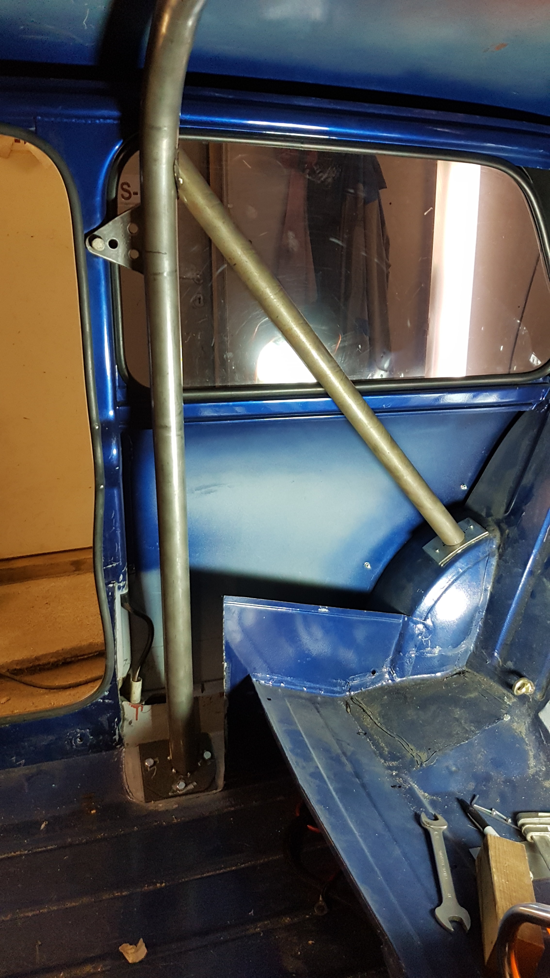

claymad Kirjoitettu 14. Helmikuuta, 2018 Kirjoittaja Raportoi Kirjoitettu 14. Helmikuuta, 2018 tältä nyt näyttää onko kommentteja ennen kuin hitsaan kiinni...
Mini1380 Kirjoitettu 14. Helmikuuta, 2018 Raportoi Kirjoitettu 14. Helmikuuta, 2018 Onhan pääkaari nyt selvästi niskatuen takapuolella kun penkit ovat paikoillaan?
claymad Kirjoitettu 14. Helmikuuta, 2018 Kirjoittaja Raportoi Kirjoitettu 14. Helmikuuta, 2018 Kyllä pitäisi olla...
Mini1380 Kirjoitettu 14. Helmikuuta, 2018 Raportoi Kirjoitettu 14. Helmikuuta, 2018 Kopsahtaa kallo muutoin ilkeesti kaareen jos kolaroi.
Turbo 69 Kirjoitettu 14. Helmikuuta, 2018 Raportoi Kirjoitettu 14. Helmikuuta, 2018 Ainakaan miun Minissä,tuo ei olis tarpeeksi takana.Riippuu tosin penkistä ja kuskin pituudesta.
Kimi Kirjoitettu 14. Helmikuuta, 2018 Raportoi Kirjoitettu 14. Helmikuuta, 2018 Moi, Vinotuen etäisyys pääkaaren vaakalinjasta max 10cm, joten toi näyttää olevan liian alhaalla.
claymad Kirjoitettu 14. Helmikuuta, 2018 Kirjoittaja Raportoi Kirjoitettu 14. Helmikuuta, 2018 taas kannatti laittaa kuva tänne. Kyllä kaari on liian edessä. testasin penkin kanssa ja taaemmas pitää saada. En löytänyt AKK ohjeesta muuta kuin että takatuet tulee olla mahdollisimman ylhäällä. Jos nuo haluaa ylemmäs niin sitten se liitos tulee kauemman sivusuunnassa katon kyljestä. Mitataanko tuo 10cm pääkaaren yläputken vaakalinjan yläosasta vai keskeltä? Näin tämä oli ohjeissa kuvattu: Sivukaarien välisten poikittaistukien, pää- ja etukaarien välisten pitkittäistukien, kuten myös puolisivukaarien ja pääkaaren liitoskohtien tulee sijaita katon tasolla. Katon tasolle saa sijoittaa enintään 4 irrotettavaa liitosta. Takatuet tulee kiinnittää kehikkoon auton molemmille puolille ja yläpäästään niiden tulee olla lähellä pääkaaren tai sivukaarien ylätaivutusta ja lähellä kattoa. Ne voidaan tehdä irroitettavilla liitoksilla. Takatukien tulee muodostaa vähintään 30 asteen kulma pystysuorasta ja ne tulee olla suunnattuina taaksepäin ilman taivutuksia. Niiden tulee myös kulkea lähellä korirakennetta.
Turbo 69 Kirjoitettu 14. Helmikuuta, 2018 Raportoi Kirjoitettu 14. Helmikuuta, 2018 Nyt kun olet tuon takakotelon jo katkaissut,ota se kokonaan pois.Siirrä kaari tarpeeksi taakse.Laita sit B-tolpan ja pyöränkaaren väliin jämäkkä putki lisäksi.Verhoiluja pystyy pätevä kaveri muotoilemaan.Kuva omasta ratkaisusta,tosin miulla ei ole takapenkkiä.Tuon kantin takana on putki.

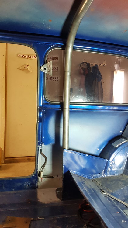

claymad Kirjoitettu 16. Helmikuuta, 2018 Kirjoittaja Raportoi Kirjoitettu 16. Helmikuuta, 2018 no nyt mahtuu penkki ja takatuki tulee ylös... Mini1380 1
Kimi Kirjoitettu 16. Helmikuuta, 2018 Raportoi Kirjoitettu 16. Helmikuuta, 2018 Vinotukien yläpäässä on sama 10cm sääntö kuin alapäässä. Max 10 cm puolisivukaaren ja pääkaaren yhdityskohdasta tai sivukaaren ja ylä poikittaistuen liitoksesta. Mitattuna putkien keskilinjasta. Fakta on että tätä ei oikeasti mitataa. Jos teet kilpapeliä, niin et saa vahvistaa koria turbo69n kuvaamalla tavalla. Vain sääntökirjan mukaiset putket on sallittu vahvistuksineen. Voit lisätä putket kaarien alapäästä vaakatasosta takakelkkaan, jolloin se on lisäkiinnitys. Ja toi lasi pois ennenkuin rupeet hitsaileen, siihen tulee roiskeista jälkiä.

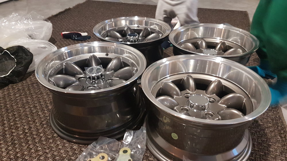

claymad Kirjoitettu 8. Maaliskuuta, 2018 Kirjoittaja Raportoi Kirjoitettu 8. Maaliskuuta, 2018 Englannin paketti saapui vihdoin. Josko näillä sais etupäähän vähän enemmän tilaa ja kulmat säädettyä kunnolla. Hieman harmittaa et sävy ei ollut täysin sama ultra ja superlitessa.
club75 Kirjoitettu 8. Maaliskuuta, 2018 Raportoi Kirjoitettu 8. Maaliskuuta, 2018 siistit on, mikä muuttui?

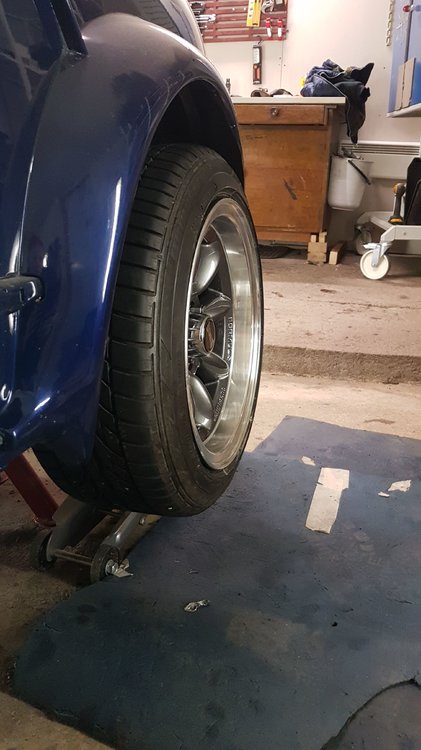

claymad Kirjoitettu 9. Maaliskuuta, 2018 Kirjoittaja Raportoi Kirjoitettu 9. Maaliskuuta, 2018 takarenkaiden et-7 ja eturenkaiden et+10. niin pitäis tulla nyt 17mm renkaat sisällepäin.
claymad Kirjoitettu 9. Maaliskuuta, 2018 Kirjoittaja Raportoi Kirjoitettu 9. Maaliskuuta, 2018 kaikki näköjään vaan pitää tehdä kahteen kolmeen kertaan. rupesin asentamaan säädettäviä alatukivarsia niin nyt vetarit on liian pitkät kun ne on ollu mallia itsepidennetyt... eli seuraavaks vetarit hankinta listalle.
Turbo 69 Kirjoitettu 12. Maaliskuuta, 2018 Raportoi Kirjoitettu 12. Maaliskuuta, 2018 Kävi vaivaamaan,miksi on ollut pitemmät vetarit?Ja miksi ne ei käy säädettäville,jos ennen kävi?
claymad Kirjoitettu 12. Maaliskuuta, 2018 Kirjoittaja Raportoi Kirjoitettu 12. Maaliskuuta, 2018 irroittelin aamulla oikean puolen vetarin ja mittasin sen ni se oli n.48cm et on ollu vissiin metrossa aiemmin. Se meni nipin napin sillon ku oli noi pitemmät alatukivarret, mut ny ku säädettävät oli normi mitassa niin eipä enää saanu napoja kiinni.
claymad Kirjoitettu 2. Huhtikuuta, 2018 Kirjoittaja Raportoi Kirjoitettu 2. Huhtikuuta, 2018 tietääkö viisaammat turvakaarista että tarviiko kojetaulun alapuolella olla poikittais putki? Nyt alkaa muuten näyttämään paremmilta kulmien säädön suhteen kun enää ei ole ongelma ettei mahtuisi pyörät kääntymää ...
