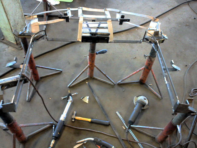

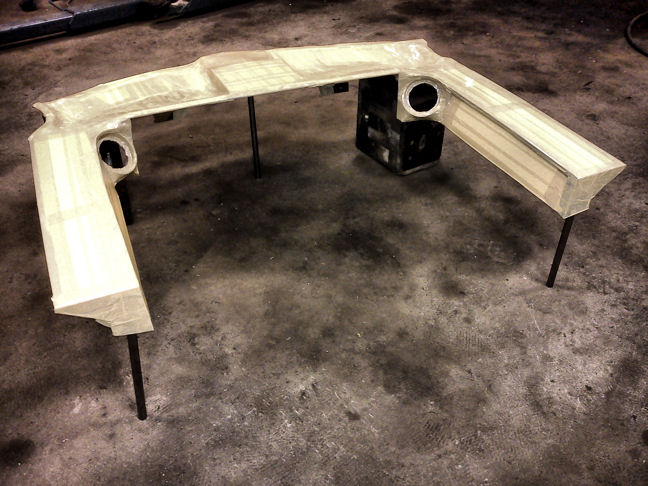

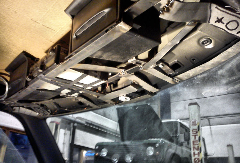

johnny Kirjoitettu 23. Huhtikuuta, 2011 Kirjoittaja Raportoi Kirjoitettu 23. Huhtikuuta, 2011 sitten.. tämä kuidutus osio! on pikkuisen tuottanut päänvaivaa :)) tai lähinnä se muotti.. siis kun mattoahan ei voi levittää jos ei oo muottia ja muottia ei pysty tekemään jos ei tiedä tarkalleen millainen siitä pitää tehdä. kun kaikki pitäisi osata ottaa huomioon.. taustapeilin kiinnitys, lippojen kiinnikkeet, a- pilarit ja niiden kauniisti kaareutuva yläpää #@!!%? x) tuulilasi, lokeroiden viistous lippojen nähden, soittimen etäisyys lippojen nähden, lippojen syvennys ym ihmeellistä. eli ennen kuin hyllyn voi ottaa alas ja alkaa veistämään siihen sitä muottia päälle niin kaikki noi edellä mainitut asiat pitäisi huomioida, ts noi asiat on oltava "kiinni" siinä raudassa et osaa muottia rakentaa. :D sitten toinen juttu oli sen valmiin kuituosan irroitus muotista.. sitä ei oikeestan tiedä vielä saako sen kokonaisena irti, se olis siinä mielessä hyvä juttu et ei tarttis juuri ruuveja käyttää sen kiinnitykseen. mut esim ne kourut on suosiolla tehtävä erikseen, eli siis ne sisäosat jotka tulis ensin sen räkin *sisään* ja sen jälkeen niiden päälle itse etu/sivupaneeli. tuo ensimmäinen ongelma ratkesi peltiliuskoilla joilla mä hain katon, a-pilarien, lippojen ymt, muotoa sekä kiinnityspisteitä. kaikki tälläiset ääripäät kuten nurkat, kaarevat muodot ja muut. ensin ajattelin käytttää siinä pahvia ja teippiä ::) sit tajusin et melkoinen fakiiri saa olla jos saa pahvipalaset pysymään oikeassa linjassa. mitähän sitä oikein tekiskään ilman peltiä.. :p elikkä pellin taivuttelua ja hitsailua siihen hyllyyn. näiden peltien päälle on sitten tarkoitus levittää pahvia tms josta sitten se muotti syntyy. sen jälkeen ne kaikki voi repäistä poies. alakerta lähes valmiina.. hyllyn etu ja sivu muottiosat pystyy tekemään hyllyn ollessa irti. näin mä ainakin luulisin.. ylänurkat oli vaikein kohta, monta eri tasoa ja hankalia muotoja :))

Idefix Kirjoitettu 24. Huhtikuuta, 2011 Raportoi Kirjoitettu 24. Huhtikuuta, 2011 Aikas mielenkiintoinen homma.. Jos sulla on kaikki kamat rungossa kiinni, niin tarviiko sitä muuta kuin teipata pahvia oikeaan muotoon ja siihen päälle kuiduttaa. Tai sitten haet rakennusliikkeestä sitä 6mm depronia ja siitä askartelet muodot (siis sitä samaa ainetta kun snagarilta kun ostaa makkuriperunat niin se valkoinen rasia)... Kai käytät sellaista tiheäsilmäistä kangasta, eikä sitä veneenpohjakuitua jossa kuidut tarttuu pensseliin ja viiksiin ja silmäripsiin ja nenään ja korviin ja hiuksiin...
johnny Kirjoitettu 25. Huhtikuuta, 2011 Kirjoittaja Raportoi Kirjoitettu 25. Huhtikuuta, 2011 mut kun kaikkia kamoja ei saa runkoon, pelkästään ne jotka on tarkoitus olla hyllyssä kiinni eli boksit ja.. ne rinkulat. :D niin ja soitin tietysti. nyt on joku tav. soitin siellä teipattuna koska sen muoto on myös olennainen. olisi siitä pohjasta varmaan voinu tehdä sellaisen ihan tasaisen koko matkalta mut sellainen näyttäisi varmaan ihan helv. typerältä ja olisi jäänyt kovin alas. eikös tuollainen deproni ole kuitenkin aika haurasta? siis pahviin verrattuna.. kyllä mä ensisijaisesti tavallista pizzalaatikkopahvia ajattelin käyttää. vaikeimmat kohdat hoituu ehkä uretaanivaahdolla. tuosta kankaasta.. ajattelin hakea sen mitä biltemasta löytyy? ja sieltähän löytyy näköjään sekä mattoa että kangasta, matto on polyesterin vahvistamiseen ja kangas epoksin vahvistamiseen. ? tuollainen kangas taitaa tosiaan olla parempi vaihtoehto. matto taitaa sopia enemmän noihin venehommiin. mutta entäs täyte.. epoksia vai polyesteriä?

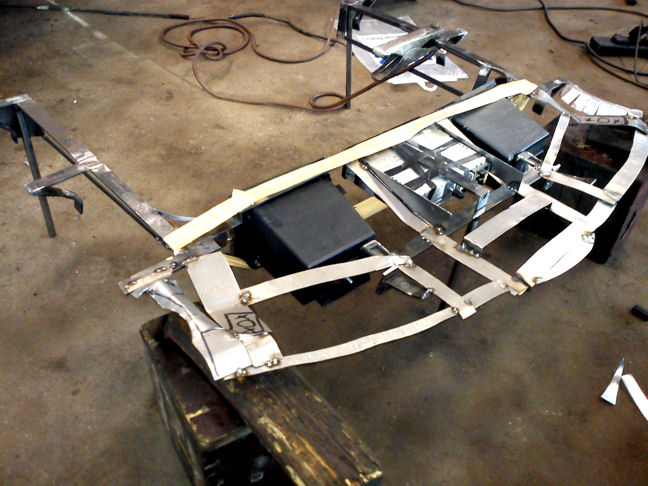

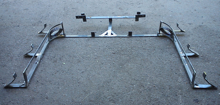

johnny Kirjoitettu 1. Toukokuuta, 2011 Kirjoittaja Raportoi Kirjoitettu 1. Toukokuuta, 2011 päivitetääs näin kansainvälisen duunaripäivän kunniaksi.. tarkoitus oli päästä jo lauantaina kuiduttamaan mutta muottin vietyä niin paljon aikaa, alkoi sima painamaan vaakakupissa enemmän kuin kuidutus. sain kuitenkin kaikki liuskat heftattuu ja ympäriteipattuu, eli tavallaan kuiduttamista vailla. näin jälkeenpäin harmittaa kun en heti oivaltanut kangasteipin käyttöä muotojen hakemisessa.. voi olla et laitan vielä sitä joihinkin kriittiisiin paikkoihin. biltemasta hommasin lasikuitukudosta eli sitä kangasta ja hartsina käytän epoksia. mut se kaikki jää nyt varmaanki ensi lauantaille.. melkoiselta peltihäkkyrältä tuo kieltämättä näytti kun sain viimeisetki pellinpalaset siihen kiinni, tässä ekassa kuvassa se on vielä 'oikeinpäin'. teippaaminen oli ylättävän kovaa hommaa.. muodot huomaa nyt helpommin teipin ollessa kiinni. oli laskua ja nousua, kuoppaa ja lippaa :p noi rinkulat vei kuitenkin voiton kaikista. kahteen kertaan piti tehdä, ensin hätiköiden ja sen jälkeen kunnolla ^-^

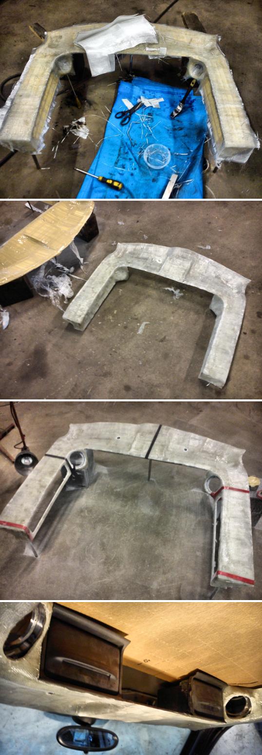

johnny Kirjoitettu 19. Toukokuuta, 2011 Kirjoittaja Raportoi Kirjoitettu 19. Toukokuuta, 2011 noniiin, oli kyl varmaan ensimmäinen ja viimeinen kerta kun ryhtyy tuohon kuidutukseen.. vknloppuna pitäisi kokeilla repäistä se irti siitä raudasta, välissähän on pakkausteippiä ja kelmua. sieltä täältä joutuu tasoittamaan varmaan jollain lasikuitukitillä ja kaikki reiät vielä tekemään. kuten teippauksessa myös tässä osiossa ne rinkulat tuotti tuskaaa. kaikki vaan irtoili ja valui pitkin reittä verhoilu olis myös edessä.. sitäkään ei oo tullu ennen tehtyä. veis vaa ammattilaiselle.. tiedä vaa kehtaako x) sen häkkyrän paksuuskin vähän huolettaa et kestääkö se mitään verhoiluprosessia. joku neljä viis kerrosta siinä on sitä kuitua. vknloppuna ollaan viisaampia..

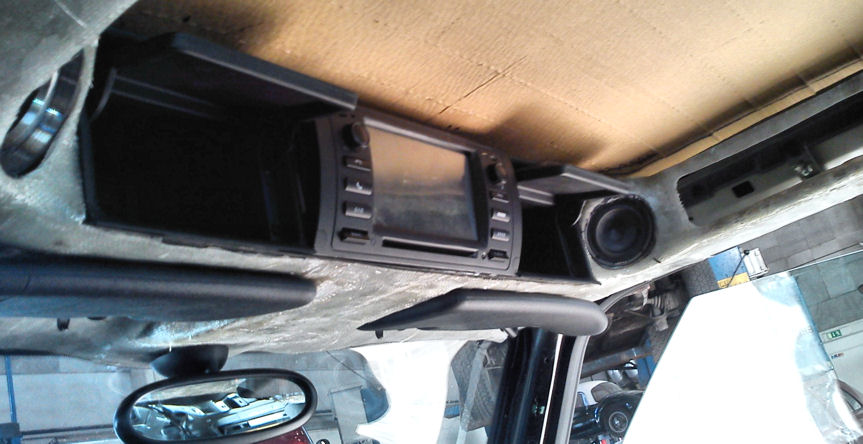

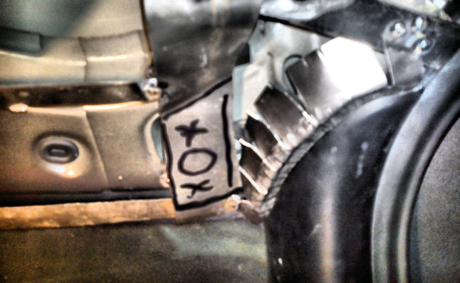

johnny Kirjoitettu 23. Toukokuuta, 2011 Kirjoittaja Raportoi Kirjoitettu 23. Toukokuuta, 2011 nonii.. sainpa ehjänä irti, lähti yllättävän helposti. ja vieläpä yhtenä kappaleena(yhtenä kappaleen menee myös kiinni). ihan on tukevan oloinen häkkyrä, kesti hiomista leikkaamista ja reikien porailua. sieltä täältä ei hartsi imeytynyt kunnolla tai sitten oli ilmaa jäänyt väliin? nomut se ei tässä tapauksessa vaikuta mihinkään.. lauantaina tosiaan porailin reikiä sinne tänne.. kajareille ja lipoille, taustapeilin onnistuin kiinnittämään ja samotein a pilarin muovit.. oikeanpuoleinen meni kyl todella nätisti, seuraa hienosti sen lasikuidun muotoja. vasemmanpuoleinen on.. sinne päin :D myös kouruille sahasin reiät, itse kourut pitää vielä tehdä. eli sellaista hienosäätöä on vielä vaik kuin helv.., kiiittailua ja kiinnityspisteet pitää kattoo sopiviin paikkoihin vaikka näyttää pysyvän nyt ilman ruuvejakin, ja lähinnä siis ne kourut.. edessä pysyy pilareiden lippojen ja peilin avulla oikein hyvin. kourujen alareunat jotka on ovilistoissa kiinni, täytyy tasoittaa ja viimeisetellä varmaan suoralla pelti tai alumiinisuikaleella et menis nätisti suoraan ovitiivisteen/listan alle. lokerot ja soitin pitää sovitella.. tuntuu ettei enää mahdukkaan :p ym ym. mmm... kattoverhoilu x) hyviä verhoomoja voi muuten vapaasti ehdotella, kunhan sijaitsee täällä pk seudulla.

johnny Kirjoitettu 9. Kesäkuuta, 2011 Kirjoittaja Raportoi Kirjoitettu 9. Kesäkuuta, 2011 päivitetääs nyt vähän omaakin.. kauheesti ei oo tullu tehtyä kun ilmat ny on mitä on. elikkä.. joo aurinkolippojen kiinnitys oli kova homma, vasen lippa ei kääntynyt kokonaan ylös vaa otti kiinni siihen 'kohoumaan' siis se kuidun keskiosa minkä sisään se soitin tulee. se reuna piti tehdä uusiksi.. nyt hyvä kun soitin mahtuu eikä sen lipan ja reunan välikään taida olla kuin max puolitoista milliä mut sitä se on myös toisella puolella. eli säikähdyksellä selvittiin(reunan uudelleen kuiduttamisella) ei tullut edes kauheen tarkkaan katsottua kun lippojen kiinnikkeitä koriin hitsailin. lipat on siis kiinni ja ne kääntyy nyt molemmat ylös asti. soitin mahtuu sisään siitä 'avotunnelist' ja samoin ne lokerot.. mahtuu juuri ja juuri. kaikki pysyy ilman ruuveja kun ovat nii timmisti siellä. sitten ne reunat piti tehdä myös uusiksi koska ne oli sellaista aaltoilevaa muotoa. kajarin reikiä yritin parannella siten ettei näkyviin jäisi mitään ruuveja. en sitten keksinyt muuta kuin että siihen reikään pitää kehitellä sopivan paksu rulla tai vastaava et se peittäisi ylimääräisen ja tietysti mahtuisi itse reikään. heti tuli maalarinteippirulla mieleen, sopivasti teippiä pois ja kuiduttaa kiinni :p en sit ryhtyny. käänsin peltisuikaleen rullalle, hitsasin kiinni ja täytin uretaanivaahdolla :)) siihen sitten sopivan kokoinen reikä jaja.. saa nähdä miten toimii.
johnny Kirjoitettu 9. Kesäkuuta, 2011 Kirjoittaja Raportoi Kirjoitettu 9. Kesäkuuta, 2011 noista lipoista vielä sen verran että niiden ulommat reunathan kaareutuu just väärään suuntaan eli alaspäin. ne joutuu varmaan joskus purkaa ja vaihtaa niistä osia keskenään et kaareutusivat ylöspäin, hyllyn mukaisesti :p

johnny Kirjoitettu 12. Kesäkuuta, 2011 Kirjoittaja Raportoi Kirjoitettu 12. Kesäkuuta, 2011 MGA Coupe? sehän se.. hyllyä tuli taas tehtyä.. uretaanirinkulat liimasin kuituun, kuidun sivuihin laminoin peltiä ovitiivisteitä varten, vahvistin räkkiä, heftasin soittimelle mutskukiinnikkeet, lokeroiden alareunat lämmitin ja taivutin alaspäin, vääntelin pellistä listan etureunalle, porasin kiinnitysreiät kuidulle, leikkasin kattoverhoilun ja vaihdoin polttimon huoh.. tuntuu että tekeminen ei lopu ikinä. ::)

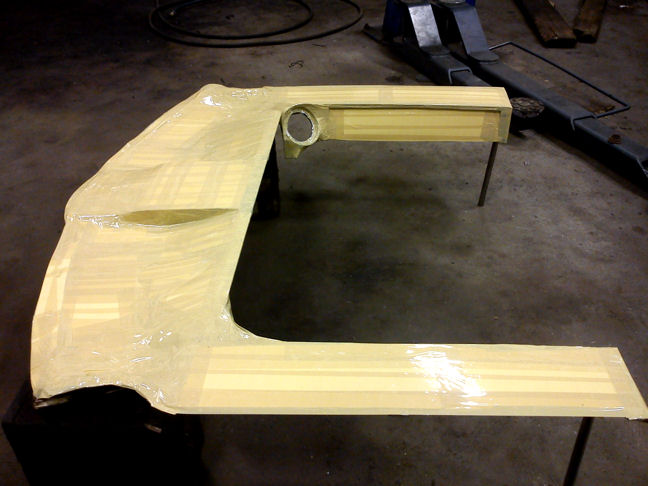

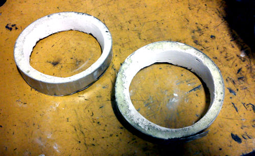

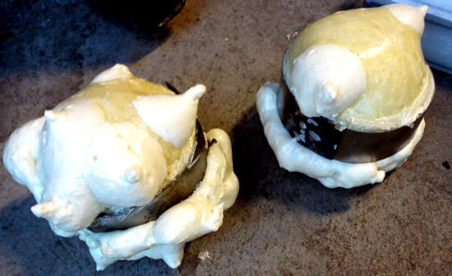

johnny Kirjoitettu 19. Kesäkuuta, 2011 Kirjoittaja Raportoi Kirjoitettu 19. Kesäkuuta, 2011 nyt tuli pakkelia kuituun, lähinnä sitä meni niihin kajarinreikiin ja sitten nämä kourujen sisäreunat.. niissä vierähti aikaa. muuten se oli sellaista pientä tasoittelua, ettei tuu turhan painavaksi eikä jäykäksi. noi metallirinkulat jotka tuli joskus tehtyä ovat nyt turhia tai siis ne reunat, koska nyt jouduin tekemään uretaanivaahdosta uudet reunat, nyt nämä metelliset ovat edessä kun sitä kuitua sovittaa siihen rautaan. joutuu kovasti taivuttamaan, tämän takia ei viitsisi sitä kitillä kauheesti jäykistää. murtuu vaan kaikki. uretaanireunat sen takia koska halusin et elementistä näkyy pelkästään se.. itse kartio, eli ei reunoja eikä kiinnitysruuveja, toisin kun aluksi suunnittelin, metallisia rinkuloita tehdessäni. siinä keskittämisessä meni kanssa jonkin verran aika, kun välillä piti ottaa liiat pois ja välillä taas 'suurentaa' ja siihen päälle vielä se kuidun ainainen kiinnitys ja irroitus. koko homma olisi pitänyt tehdä alusta asti ihan eri tavalla, olis säästänyt aikaa ja hermoja. ensi viikolla pitäisi kokeilla laittaa kattoverhoilu yhdessä sen raudan kanssa. vähän jännittää et tuliko verhoilusta otettua liikaa pois. ::)
johnny Kirjoitettu 19. Kesäkuuta, 2011 Kirjoittaja Raportoi Kirjoitettu 19. Kesäkuuta, 2011 jotain kuvia rinkuloista ja muusta..
Turbo 69 Kirjoitettu 20. Kesäkuuta, 2011 Raportoi Kirjoitettu 20. Kesäkuuta, 2011 Mikäköhän lie mielessä ollut rinkuloita muotoillessa.... :P
johnny Kirjoitettu 20. Kesäkuuta, 2011 Kirjoittaja Raportoi Kirjoitettu 20. Kesäkuuta, 2011 Mikäköhän lie mielessä ollut rinkuloita muotoillessa.... :P ei mun niistä tuollaisia pitänyt tehdä.. :D ne vaan alkoi yhtäkkiä.. suurenee. kyllähän sit rinkulamuotoja hakiessa saattoi kokeilla kaikenlaista d:
Idefix Kirjoitettu 20. Kesäkuuta, 2011 Raportoi Kirjoitettu 20. Kesäkuuta, 2011 "onko noi aidot vai uretaanit?"

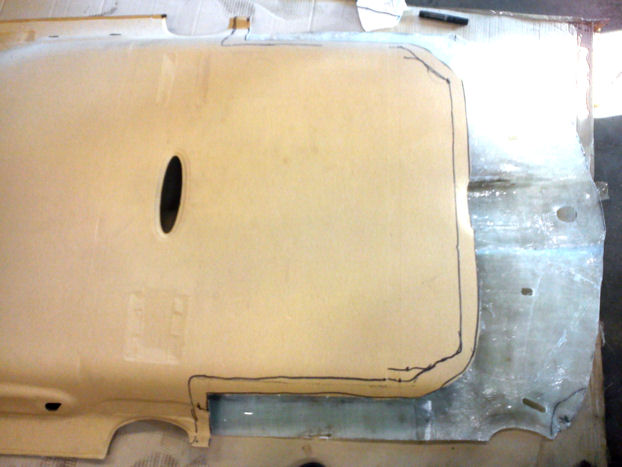

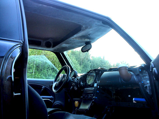

johnny Kirjoitettu 10. Heinäkuuta, 2011 Kirjoittaja Raportoi Kirjoitettu 10. Heinäkuuta, 2011 nonii.. päivitetääs. öm.. auto on suurinpiirtein kasattu, siis se sisäverhoilu. kattoverhoilu meni ihan nätisti, ainakin sen raudan alle, lasikuitua joutuu ehkä vielä hieman muuntelemaan. kyllä se on mukavaa kun on verhoilut kiinni, jotenki siitä ajamisestaki nauttii ihan eri tavalla :p lasikuitua oon kittailu ja hionnu mut ei oo vieläkään valmis, tekemistä hieman laimensi verhouksen hinta-arviot jotka sain kun niitä kyselin muutamasta verhoomosta. khrelixdesign.. kuvan perusteella arvioi hinnaksi 300-600e tapiolan autoverhoilu.. kankaat 100-200 ja työosuus 300-400 sit tää tapiolan kaveri selitti kokoajan et miten hyvän sen lasikuidun pinnan tulee olla ja kuinka nahka ei anna yhtään anteeksi. jäi vähän sellainen fiilis että jos se nyt tekis sen verhoushomman ja menis persiilleen nii minua voisi syyttää vapaasti koska olin pohjatyöt tehny päin helv... ite en ala tekemään, se on varma.. siinä on kuitenkin työtä ollu niin paljon et ei kiinnosta alkaa tekemään vähän sinnepäin ja pilata samalla kaikki. tuolla khrelixissä pitäisi käydä ihan paikan päällä kyselemässä, nii saisi ehkä tarkemman arvion siitä summasta. sitten olis verhoomo prima mut sen voi unohtaa ja samotein sen jonkun helsinki verhoomon??
johnny Kirjoitettu 10. Heinäkuuta, 2011 Kirjoittaja Raportoi Kirjoitettu 10. Heinäkuuta, 2011 tiukkaa teki mut menivät.. kattoon liimatusta pahvista piti ottaa pala pois.

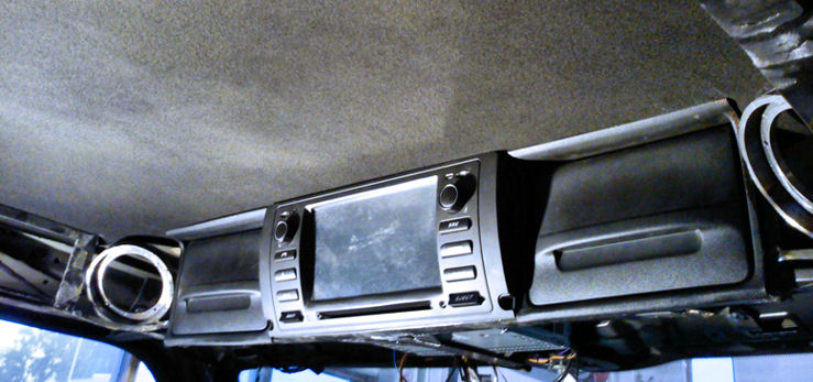

johnny Kirjoitettu 24. Heinäkuuta, 2011 Kirjoittaja Raportoi Kirjoitettu 24. Heinäkuuta, 2011 nyt on joku viikko ajeltu nii et on kaikki romppeet ollu kiinni.. eikä ole ainakaan vielä lähtenyt irti :p khrelixillä kävin projektia näyttämässä niin kaveri sanoi et max 400 euroa, riippuen saumojen määrästä. itse en saumoja haluaisi ollenkaan kun ei niitä muuallakaan autossa ole mut sinne tänne niitä joutuu kuitenkin tekemään. keskiäänistä joku hifiasiantuntija joskus sanoi että jos ne sinne ylös laittaa nii se on huono juttu, pilaa stereokuvan kai tjn?noh.. nyt kun jotain biisiä soittaa nii tutuu kuin se 'laulaja' olisi ihan siinä sun naaman edessä hoilaamassa. ::) en tiiä onko se hyvä asia mut ainakin syntyy sellainen melko jännä vaikutelma x) soittimet ovat samoissa piuhoissa kii ja se iso soitin jopa toimii, kosketusnäyttöä lukuun ottamatta :)) vähän tylsää kun ei oikein mitään pysty käyttämään, purettava se on taas joku päivä. tän lisäksi tehtävä kourut, loppupaklaus ja verhoilu. pikkujuttuja.. täytyy alkaa suunnittelemaan jotain uutta ja haasteellisempaa. :p
