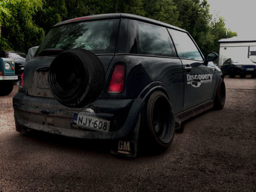

sain taas lippaa vähän tehtyä.. lisäsin ne kulmapalat ja panin toiset pultit, nyt se pysyy jo itekseen. keskeltä n. 20mm tuulilasiin. keskikinnitystä mihin tulisi niitä salpoja en ehkä teekkään vaan jatkan niitä sivutappeja vähän pidemmälle, et tulevat putkista esille.. sitten vaan reikä, kierteet ja ruuvilla kiinni. kuvissa näyttää aika suoralta mut ei se ihan niin suora ole. metallinväri ei oikein istu.. pitää kokeilla jossain vaiheessa shopata se mustaksi tai joksiki ruosteen väriseksi.
lipan koristelua.. olut tölkeillä. tulee varmaan sakkoa 🙄 kaikki edelleen pisteillä kiinni, en oo vieläkään päättäny et kittaisko vai mitä sille tekis..
noniin kiinnitysraudoille tein pidemmät tapit, reiät ja kierteet. lipan päälle suihkuttelin hieman mattamustaa ja laitoin jotain tarroja.. nyt alkaa olla asiallisen näköinen. jätän sen varmaan tuollaiseksi ehkä lisäilen vähän lisää pisteitä sinne tänne ja maalaan myös alapuolelta ettei lähde ihan kauheesti ruostumaan. ajelin jo tänään lippa kiinnitettynä, ei suhise eikä kolise.

tajusin tossa yks päivä et lipan sivuja pitää vähän muuttaa.. eli alareunat laittaa samaan linjaan katon kanssa, koska ne oli vähän hölmösti yläviistoon. niinpä laitoin taas vähän peltiä pisteillä kiinni. tänään maalasin sen kokonaan, samotein lattaraudat. mut ei pohjia ei lakkaa..
siinä se nyt on.. mustana. takapää vaatisi nyt kyllä sen varapyörän. ja etupää ärsyttävän ylhäällä. taitaa olla vmaxxin paikka.

nyt ajellaan taas 17 tuumasilla, maavaraa melkein puoli metriä. laitoin minin omat tukivarret ja otin lipan pois. takapyörät näyttää siltä kun niissä olisi pos camberi. ?? toinen takarenkaista muuten räjähti joku viikko kaks sitten.. olikin ikävä homma vaihtaa uus tilalle auto oli melkein maassa ja kun sen sai lopulta tunkattua niin tajusi et eihän siellä mahdu pyörimään kuin se oma levitetty vanne. hohhoijaa..
