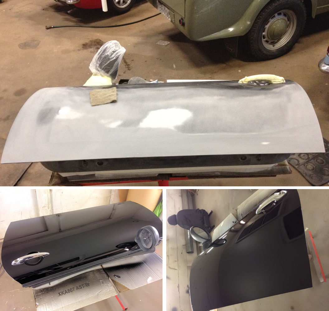

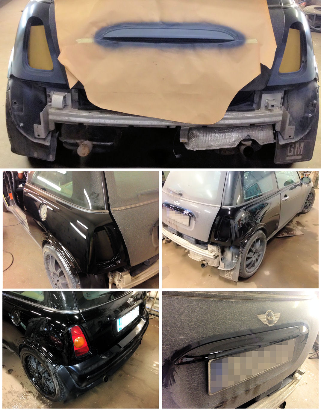

nyt tuli tehtyä vähän maalaushommia.. ovi alkoi ruostumaan ulkopuolelta sen verran pahasti uudestaan, et se oli otettava sit uusintakäsittelyyn. sisäpuoli on edelleen hyvä mut senhän mä maalasin ja lakkasin silloin saman tein. mut tän ulkopuolen kanssa sama homma kuin viimeksi, paitsi et tällä kertaa käsittelin myös brunoxilla, sitten vähän kittiä ja filleriä. samalla maalasin takaluukun kahvan/rek.valo riman ja takalyhtyjen ympäristön ja lakkasin kyljet kokonaan. maalina käytin jotain audin mustaa.. sitä oli hyllyssä ja vaikutti äkkiseltään suht samansävyiseltä.
audin musta natsaa ihan hyvin minin omaan väriin jos vertaa vaikkapa tuohon takaluukkuun.
tuosta ekasta kuvasta voi yrittää taas arvuutella et mitä kaikkia kokkareita siinä on. melkoinen mobilisti täytyy olla jos kaikki kolme pystyy tunnistamaan. : P kahvoja ja peilejä ei jaksanut alkaa irroittelemaan, lasinkin laskin vain alas. täytyy jossain vaiheessa putsata se lakkapölystä. ja oven jouduin maalaa kahteen kertaan kun ekalla yrittämällä tuli pohjat tehtyä vähän hätiköidysti.

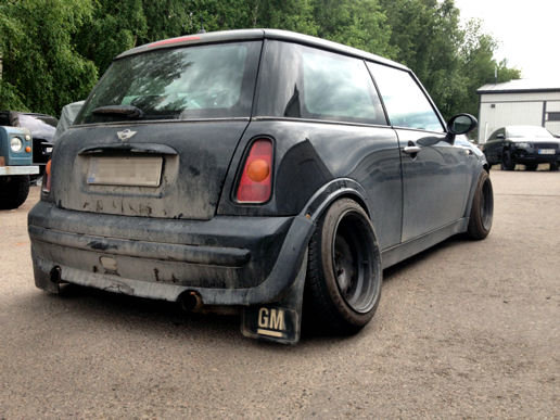

minissä ei oikeestaan mitään uutta, edelleen ajelen ilman lämpösäätimiä, onneksi on edes defa. penkinlämmitintäkään ei oo, eikä jakkaran turvatyynyä, kaasupoljin on vain pyhällä hengellä kiinni. kaikki sen vesivuodon takia.  mä sitten myöhemmin tajusin et kun minullahan ei takavalot ollut sen ruostekorjauksen jälkeen millään kiinni, ne oli vaan painettu paikalleen muttei kiristetty millään mutterilla. joten mä arvelin jos se vesi olisi sitä kautta päässyt lattialle asti. sen takia kaikki on nyt vaan osittain kiinni, et ne saa nopeesti pois edestä jotta pääsee tarkistaa mitä maton alla tapahtuu..  mut sit tuli pakkaset ja kaikkea muuta ja jotenkin mini taas vähän jäi ja unohtui. nyt en tiedä mitä siellä tapahtuu.

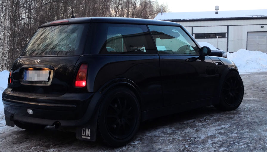

eilen pesin auton bilteman shampoolla.. kyllä tuli puhdasta. tää on nyt eka kerta sen maalauksen jälkeen ja varmaan moneenmoneen kuukauteen. oli auto alkanu muuttumaan kaikesta siitä suolasta jo valkoisen väriseksi. nyt se on sen maalauksen takia puoliksi kiiltävä ja puoliksi matta. keväällä kun ilman lämpenee niin voisi myllyttää koko auton. laitoin myös toisen roiskeläpän paremmin tai oikeastaan tein sen paremmin raskaskumimatosta ja siinä samalla sitten huomasin kun läppien etäisyyttä lattiaan mittailin et korin oikea puoli onkin 1cm alempana. ihmettelin kun läppä näyttää isommalta vaikka molemmat ovat yhtä alhaalla. noo säätöki saa jäädä kevääseen.
poistin kuvasta ja autosta joitai härpäkkeitä et näkee kuinka puhdas se on.  :-P ja tuota oikeanpuolimmaista voi taas yrittää arvuutella.

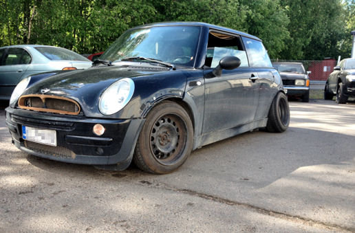

noniin laitoin vknloppuna taas pellit alle, ei raaskinu ajella enää kitkoilla. tolpissa oli hiukkasen putsaamista, kun koko talvenhan mä sillä alusta ajelin mut hyvin lähtivät silti pyörimään. tankoja kun laittelin kiinni nii huomasin et yksi puslista on jo väljä. 😐 yhden kesän se kai oli siellä kiinni. uskomatonta. seuraavaksi pitäisi laittaa sisustaa vähän kasaan.
ennen ja jälkeen

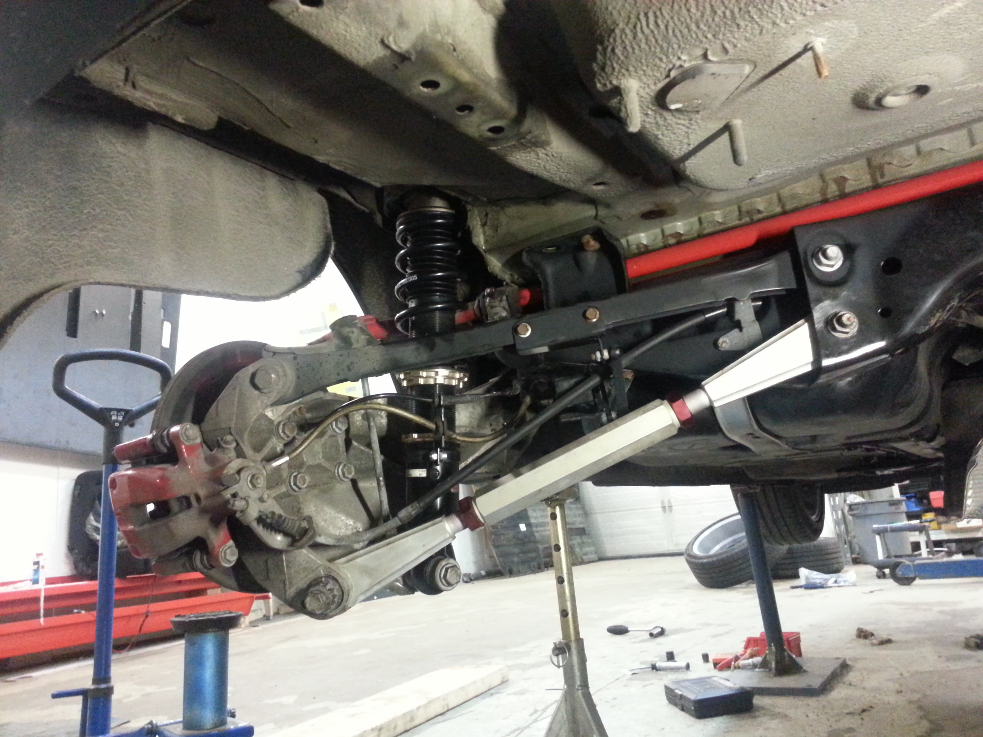

tänään säädin jo kolmatta kertaa kohilleen tuota alustaa.. tai takapäätä nyt lähinnä. enää ei juuri ota kaariin ja on suht matala ja aurauksenkin sain pois. ei pompi enää. keula on liian ylhäällä mut sille ei oikein voi mitään ja fillaritkin on turhan suorassa ja liikaa sisällä. lautasista voisi ehkä niitä reikiä jyrsiä pidemmälle mut ero voi silti olla ihan olematon. vanteet teen ehkä uudet, jos nämä nykyiset ei olisi niin ruosteiset niin olisi voinut siirtää sitä keskiötä vaan pikkasen kauemmas.

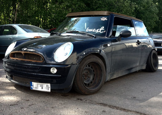

tänään tuli ajatus rakentaa katolle pieni lippa, siihen tuulilasin päälle. niitä näkee esim just rodeissa ja tämmösissä. pitäisi joko porata reikiä tai hitsata suoraan kattoon. ja sisälle kokeilen virittää sellaista verhon tyyppistä, mut ei kankaasta vaan puuhelmistä. ja tää tulisi myös sinne kattoon tuulilasin rajalle. sellaisen voisi kuvitella olevan jossain intialaisessa taksissa. 😀  sitten puskuriin oon ajatellu laittaa pyöreitä vanhoja lisälyhtyjä mahdollisimman alas mut sitä ennen vaan pitäisi tehdä puskurista sellainen suora.. niinkuin joskus silloin suunnittelin.
Aika härskit camberit takapäässä 🙂Oletko laittanut sinne säädettävät tukivarret? Tarvitseeko niihin jotkut Tuv laput kuten jousiin?
Niin, yleensä niitä säädettäviä tukivarsia käytetään korjaamaan liiallista takapään camberia....Mulla nuo BC:t oli hieman "pystymmässä asennossa"...Onko virka-valta kiinnostunut ?
niin liiallista positiivista😉  noi keskeltä säädettävät on kyl kätevät.. pääsee ilmeisesti säätämään vaikka olisi putki kiinni. omasta jouduin jatkuvasti  irroittamaan. ei tunnu olevan virkavalta kiinnostunut, ei ainakaan silloin viime kesänä ollu, vaikka tuli monesti vastaan ja perässäki muistaakseni ajeli.
siinä nyt jonkinnäköinen oma visio tuosta lipasta katon päällä. rekkarikilven kun siirsin toiseen paikkaan, muuttui auton ilme täysin 😮😄 ainoo vaa et se voisi olla vielä vinossa. puskuria hieman yksinkertaistin poistamlla rekkaripaikan kokonaan ja jatkoin sivulla olevia puolipyöreitä pätkiä yhtämittaiseksi(samanlainen kuin takana). jotain se vielä vaatisi, mut ei välttämättä enää sitä suoristusta mitä oon täs monesti miettinyt. lisävaloja kokeilin myös, mut ne ei kyl oikein istunut.. mihinkään.
