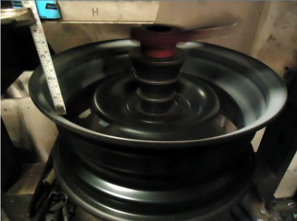

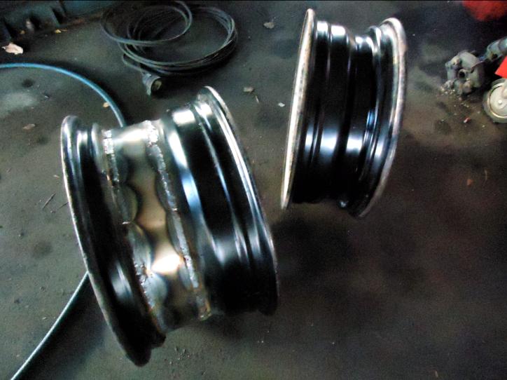

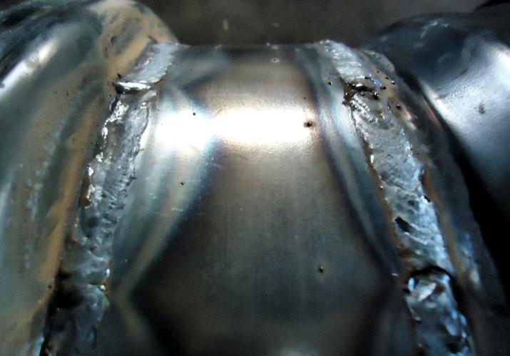

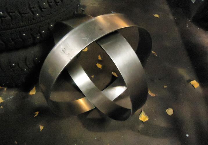

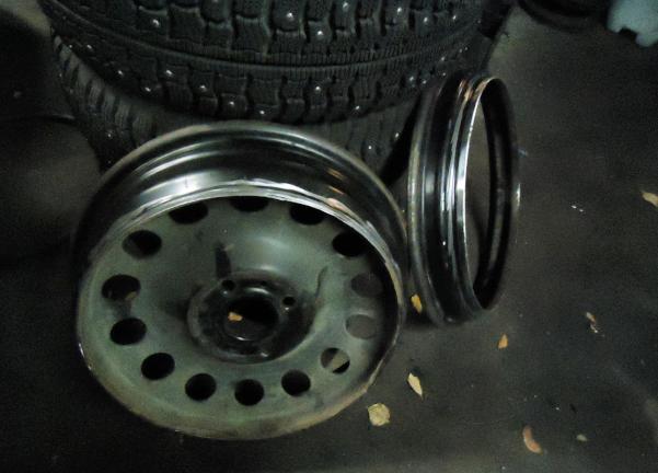

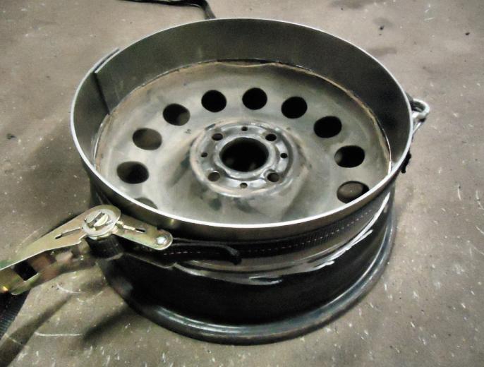

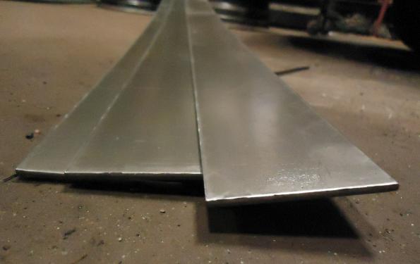

johnny Kirjoitettu 13. Marraskuuta, 2013 Kirjoittaja Raportoi Kirjoitettu 13. Marraskuuta, 2013 Vähän taas edennyt.. viimosestaki vanteesta panin keskiön sinne minne se ei kuulu ja "tasapainotin" molemmat(takavanteet), ovat nyt millilleen samanlaisia. Yksi etuvanne on halkaistu ja huomenna pitäisi taas mankeliin tarttua kiinni, saa nähdä syntyykö siitä mitään. kokeilin huvikseni nollaseiskaviitosella vai oliko se nyt puolimillistä nii heittämällä meni.. mut sit joku 3mm on jo melkein lankkua. 8)

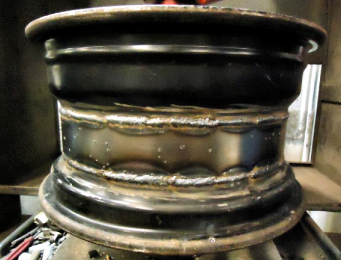

johnny Kirjoitettu 14. Marraskuuta, 2013 Kirjoittaja Raportoi Kirjoitettu 14. Marraskuuta, 2013 ja taas edenny.. saatiin pellit mankeloitua, ei se ollutkaan niin paha homma.. piti vaa osata käyttää. :) yksi etuvanne on nyt lähes valmis, saumat pitää siistiä ja sikaa kai levittää päälle.. näin neuvotaan vannepajan sivuilla.

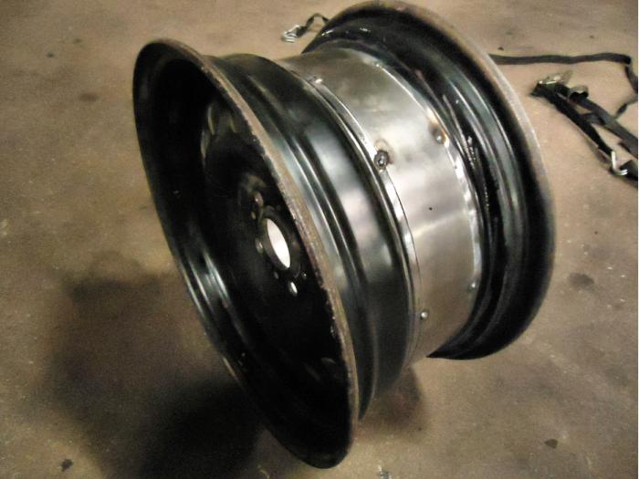

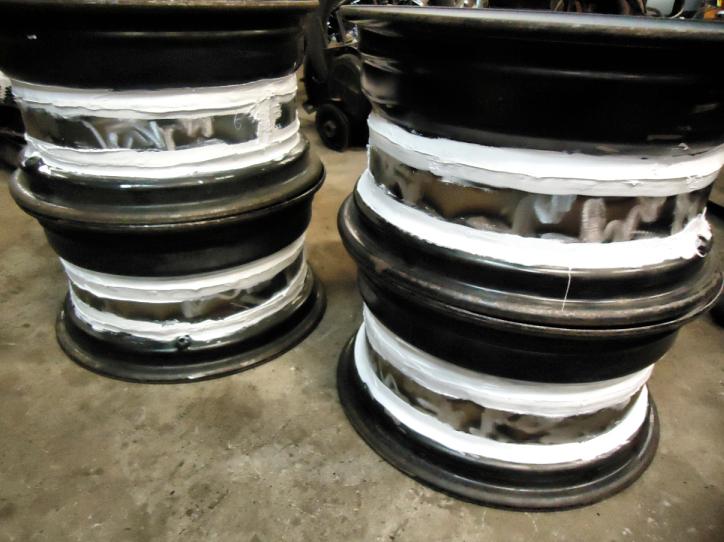

johnny Kirjoitettu 16. Marraskuuta, 2013 Kirjoittaja Raportoi Kirjoitettu 16. Marraskuuta, 2013 nyt on lähes valmis vannepaketti käsissä.. yks vanne vielä saumata kunnolla ja sit on enää jotain putsailua ja maalailua. sovittelin tänään hieman miten ne menee sinne pyöränkoteloon.. taakse meni mut eteen ei :D mut kyllä mä tiesin sen ettei se tulis menemään ;) alapallon mutteri sekä se ruuvin loppuosa otti hieman kiinni. ruuvista rälläköin pätkän pois ja oman mutterin tilalle laitoin "matalamman". nyt mahtuu. olisivat 16" ei olisi ollut tätä ongelmaa. edessä iskarin ja vanteen välin jäi sellanen 10mm ja takana on kai vielä vähemmän, en muistanu tarkistaa mut näin tuli silloin aiemmin mittailtua. et:n unohdin kans tarkistaa. mut voi näyttää vähän hassulta vakioalustalla :p täytyy kai panna jouset vaa kylmästi poikki.

johnny Kirjoitettu 20. Marraskuuta, 2013 Kirjoittaja Raportoi Kirjoitettu 20. Marraskuuta, 2013 Paljonkos tommoselle levitetylle peltivanteelle tuli painoa? jaa a.. kyllä se kevyemmältä tuntuu kuin mun nykyiset aluvanteet. en tiedä yhtään. Ei kannata lyhentää jousia, katsastussetä ei tykkää > :( . Tulee lyhyt ilo. en mä oo lyhentämässä.. lähinnä vaan tarkoitin et sillekin asialle pitäisi jotain joskus tehdä. vaikka eipä tuolla enää olisi niin väliä vaikka katkaisisisisikin, meni auto eilen läpi katsastuksesta niin sitä voisi alkaa myös sovittelemaan peltejä paikoilleen. tuli muuten korjauskehotus kun valojen korkeudensäätö ei toimi ja merkintä otteeseen.. nyt on hyvät neuvot kalliit ;D nyt on enää renkaat ja jonkinlainen maalaus tekemättä.. levitin sikaa saumoihin eli eiköhän tuo pidä ilmoja ainaki sen osalta. et:n mittasin.. edessä about 24 ja takana noin 16 ja backspace 135 sellaisia mittoja

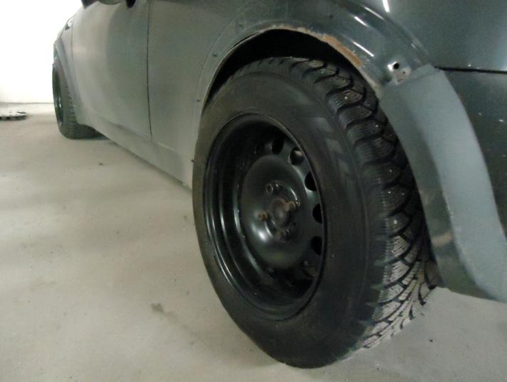

johnny Kirjoitettu 21. Marraskuuta, 2013 Kirjoittaja Raportoi Kirjoitettu 21. Marraskuuta, 2013 tänään pyöräytin renkaat vanteille.. edelleen sellaiset donitsit paitsi että vähän leveämmät. taakse laitoin kuitenkin 205set kun 185sta puuttuu nastoja pirusti ja yhdestä suht hyvästä meni reuna repeämään. eli sama rengastus kuin viime vuonna, 185/65 ja 205/55 vanteilla yllättäen samankorkuisia. kesäksi voisi sitten hankkia jotku järkevänkokoiset. nyt odotellaan sitten lunta nii pääsee laittamaan alle, täytyy kyl kokeilla vielä jossain vaiheessa et mahtuvat alla pyörimään.

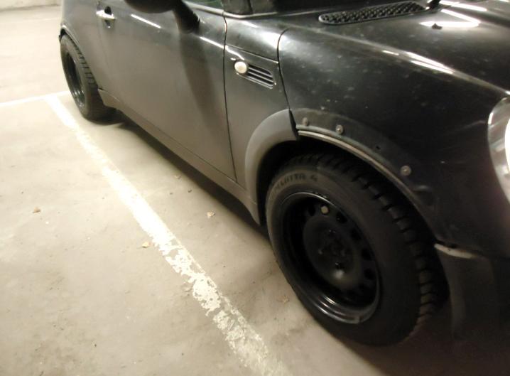

johnny Kirjoitettu 25. Marraskuuta, 2013 Kirjoittaja Raportoi Kirjoitettu 25. Marraskuuta, 2013 vknloppuna laitoin talvikumit alle.. meni pari tuntia siinä touhutessa. jos meinaatte levitellä peltejä, niin levittäkää 16" ja siitä ylöspäin. alapallo on nyt kiinni tav. ohkasella mutterilla ja ruuvilukitteella.. ruuvinpää smirklattu mutteriin asti ja vielä pikkasen mutteriaki. ja vieläki nappaa vanteeseen kun ajaessa kääntää kaikki ja käyttää vähän kaasujalkaa. tai sit siellä osuu jokin muu johonki, pitää tarkistaa joskus. takavanteista olisi pitänyt muuttaa ne venttiilit etupuolelle, koska nyt ne ottaa tukivarsiin kiinni. tein pellistä u-kappaleen, painoin sillä venttiilin vannetta vasten ja heftasin kiinni. venttiilit varmaan murtuu joskus, joten laitoin sikaa päälle. kaukonäköisyyttä :b muuten ei ongelmia :)) mitä nyt etuvanteet ovat vieläkin turhan sisällä. pitäisi panna takavanteet eteen ja tehdä vielä kaksi vannetta. 2,5cm leveämmät, sen verran siellä takana on vielä tilaa. jos vanne olisi isompi, mahtuisi vielä leveämpi. mut pieni on kaunista ;D

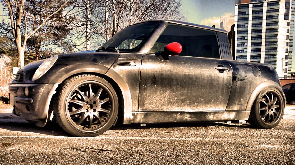

johnny Kirjoitettu 27. Marraskuuta, 2013 Kirjoittaja Raportoi Kirjoitettu 27. Marraskuuta, 2013 joo laitetaas jotain hyvälaatuisia kuvia.. tässä olis jotain "vanhempaa" matskua ;D
johnny Kirjoitettu 27. Marraskuuta, 2013 Kirjoittaja Raportoi Kirjoitettu 27. Marraskuuta, 2013 niistä muttereista ja venttiileistä ei oo kuvia, molemmat vit**** niin paljon ettei saanu aikasiksi. mut noista näkyy miten takarengas on ylileveä ja etummaiset liian syvällä. joku 185/50 olisi noille varmaan aika passeli koko tai 175/50 ja tietysti se madallus. mut nyt täytyy mennä noilla, yhteen takarenkaaseen pitäisi vielä työntä parempia nastoja niin se olisi sit sitä vaille valmis. noi takimmaiset muovikaaret otin itse joskus aikoja sitten irti mut noi jotka puuttuu edestä nii se oli jonkun muun tekosia. häiritsi varmaan sen verran et kun edestä löytyy muta takaa ei nii kävi sitten repimässä edestäkin. ::) halvalla saa tarjota.
johnny Kirjoitettu 7. Joulukuuta, 2013 Kirjoittaja Raportoi Kirjoitettu 7. Joulukuuta, 2013 elieli.. nyt on selvitelty. se olikin itse tukivarsi mikä nappaa vanteeseen(etuosaan) kiinni silloin kun kääntää kaiken jompaankumpaan suuntaan. samalla huomasin et toisessa eturenkaassa on iso pullistuma. sama rengas jonka mä korjasin sialla kun siitä oli reuna repeytynyt. se ei sit oikein pitänyt. piti laittaa toinen rengas missä on vielä vähempi nastoja. nyt voisi alkaa kattotelineitä suunnittelemaan.. :))

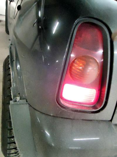

Khato Kirjoitettu 23. Tammikuuta, 2014 Raportoi Kirjoitettu 23. Tammikuuta, 2014 R50 se on ja ajattelin sen olleen cabrio alunperin, kun siinä on ne rumat saranat takakontissa. Voihan se tietty olla, että ne on lisätty ihan normi coupen koriin, kun se tölkki laitettu. samanlainen, kun tässä kuvassa: http://www.businessinside.org/wp-content/uploads/2011/06/mini_red_bull_miedzyzdroje2.jpg
johnny Kirjoitettu 27. Tammikuuta, 2014 Kirjoittaja Raportoi Kirjoitettu 27. Tammikuuta, 2014 juu kato cabrioissa ei taida olla b pilareita ollenkaan.. saranat on lisätty varmaan sen takia et onnistuu vielä jotenkin se lamppujen vaihto. mä en oo ennen huomannu et tossa tölkissäki olis ollut jarruvalo, ja putkenpääki on piilotettu kokonaan. ? rek.kilven rima on mustan värinen.. varmaan jo kertaalleen vaihdettu :))
