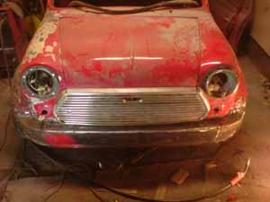

pensseli69 Kirjoitettu 27. Joulukuuta, 2009 Kirjoittaja Raportoi Jaa Kirjoitettu 27. Joulukuuta, 2009 Minin kanssa ollaan nyt vietetty muutamia pitempiä iltoja ja hyvin ollaan tultu toimeen. Alkoi hitsaukset hiukan tökkimään niin aloin tinausta kokeilemaan. Ihan hyvin se luisti,siis tina lattialle ;D Takapäätä on jo hiukan paklattukkin. Etupäätä joutu hiukan muokkaamaan, siirsin etuhelmaa 2.5cm eteenpäin. Hyvältä se omasta mielestä näyttää, sivuja pitää kyllä vielä muotoilla, http://kuvablogi.com/nayta/2402857/ Ja kuvia tinauksesta ja pyöränkoteloista heitin tuttuun paikkaan-> http://personal.inet.fi/cool/spukeclan/ ... irja3.html Ps.Toivoin pukilta ison säkin motivaatiota,toivottavasti säkki oli tarpeeksi iso ;) Link to comment Share on other sites Lisää jakomahdollisuuksia...
Idefix Kirjoitettu 28. Joulukuuta, 2009 Raportoi Jaa Kirjoitettu 28. Joulukuuta, 2009 Sitä vaan aina tulee niin paljon enemmän arvostettua työtä, joka on tehty kunnolla, eikä vaan "for the looks". Vähän kuin talon rakentaja jonka lankut, palkit ja laudat on siistissä jiirissä ja suorassa kulmassa myös seinien sisässä... Tuo tinaus näyttää aika hyvältä, toivottavasti et hirveästi hengitellyt tinapölyä. Itsellä ei loppuviimein ollut niin paljon tinailtavaa, mutta nyt kun katselee noita kuvia ja lukee kokemuksista, niin olisihan tuo noin pitänyt tehtä. Pirun hienoa jälkeä, jopa ennen pakkelia. Motivaatio on hyvä lahja, toivottavasti sait roppakaupalla. Itselläni se oli eilen hukassa kun tein ison huolimattomuusvirheen kun "kyllä mä sen jo tarkistin" vakuutteluista huolimatta sain kuitenkin sotkettua tasauspyörästön kanssa, ja pulttasin sitten kuitenkin väärän kokoisen ison hammaspyörän kiinni. Vasta kun sain kasattua koko paketin ja kokeilin tunnelivaihtajan kanssa että vaihteet toimii, niin aloin ihmettelemään yllättävän isoa kilahdusta (ja klappia) kun pyörittelin laatikkoa eri suuntaan. Laskin hampaat ja huokasin syvään...Olin sittenkin pultannut väärän hammaspyörän tasauspyörästöön kiinni....ei kun kaikki taas auki...Joten toivottavasti joulupukki toi motivaation lisäksi myös aimo annoksen malttia ja huolellisuutta... Link to comment Share on other sites Lisää jakomahdollisuuksia...

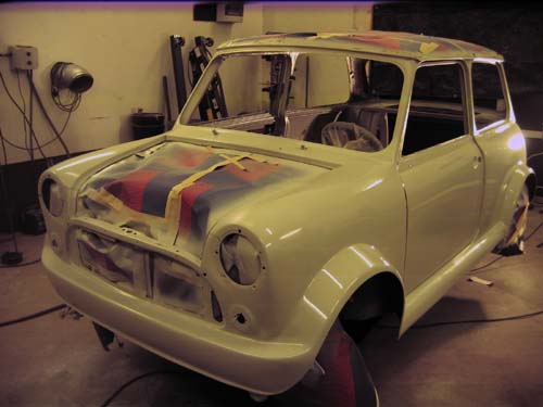

pensseli69 Kirjoitettu 17. Tammikuuta, 2010 Kirjoittaja Raportoi Jaa Kirjoitettu 17. Tammikuuta, 2010 Nyt ollaan etupää saatu melkolailla muotoonsa. Heitin pohjamaalin päälle, koska pelti oli monesta kohtaa näkyvillä enkä oikein saanut hahmotettua mistä pitää muotoilla vielä. Yllättävän hyvältä se näyttää :o Tuolta löytyy pari kuvaa http://kuvablogi.com/nayta/2431266/ . Aika vain liikkuu liian nopeaa, mutta kyllä se viimeistään kesäksi valmis on ;D Link to comment Share on other sites Lisää jakomahdollisuuksia...

pensseli69 Kirjoitettu 15. Helmikuuta, 2010 Kirjoittaja Raportoi Jaa Kirjoitettu 15. Helmikuuta, 2010 Vloppu meni ahertaessa urakalla paremmassa tallissa, muutta ei sitten niin hyvällä menestyksellä. No positiivista oli hyvät tilat vaikka tosin pohjia hioessa lämpötila oli pakkasen puolella. Sunnuntai iltana mini OLI pohjamaaleissa. Sattui pieni inhimillinen erehdys, olin tuonut mukanani pohjamaalit ja epoximaali purkin. Maalari otti epähuomiossaan juurikin sen epoximaali purkin(saman näköisiä kun ovat) ja sitten sekaan pohjamaalin kovettajaa. Maalin loppuessa ihmettelin että kyllä sitä pitäisi vielä olla ja tuli ilmi pieni moka. Epoxi kerroksen päälle oli jo vedetty pohjamaalia oikealla kovettajalla ja sehän kuivasi. Tosin alla ollut epoxi sekoitus ei kuivunut päivässä. Pieni *itutus päällä, taisi maalariakin ottaa pannuun ehkä vähä enemmän, koska tänään oli jo märkä maali kaavittu pois ja meinasi pohjamaalata sen uudestaan. Ja tarkennetaan että en vienyt autoa maalattavaksi, tuttava henkilö ja sovittiin että teen pohjat loppuun siellä ja hän sitten reissuttaa auton. Kaikkea sitä sitten voi sattuakkin :o Toisaalta eipä tässä aikataulu minun osaltani petä, ensi vloppuna saa jo sisäosat ym maalata ja seuraavana vloppuna vesihioda auto ja ehkä ylimaalaus, no katsotaan nyt kuinka tämä etenee ::) Toivottavasti mihinkään ei jää märkää maalia ettei satu hirveitä asiaoita heti ensimmäisenä kesänä, nooo maalia se vain on ja sitä saa aina lisää :P Link to comment Share on other sites Lisää jakomahdollisuuksia...
pensseli69 Kirjoitettu 16. Helmikuuta, 2010 Kirjoittaja Raportoi Jaa Kirjoitettu 16. Helmikuuta, 2010 Päivitys mini ON pohjamaaleissa ;D Link to comment Share on other sites Lisää jakomahdollisuuksia...
Idefix Kirjoitettu 17. Helmikuuta, 2010 Raportoi Jaa Kirjoitettu 17. Helmikuuta, 2010 Noi on JUURI niitä hetkiä, jolloin tulee vaan seisottua paikallaan ja hengitettyä rauhassa, ja samalla taputeltua Mr Murphyä olkapäälle - "että sinäkin pääsit paikalle"... Tottakai, jos on erehtymisen vara, niin se osuu kohdalleen... Mahtoi olla mieliala korkealla.... Hyvä että homma tuli korjattua saman viikonlopun aikana, tuollaiset helposti johtaa siihen "pidä tunkkis" ilmiöön, ja seuraavan kerran talliin menee kuukauden päästä... Link to comment Share on other sites Lisää jakomahdollisuuksia...
pensseli69 Kirjoitettu 17. Helmikuuta, 2010 Kirjoittaja Raportoi Jaa Kirjoitettu 17. Helmikuuta, 2010 Joo kyllähän siinä muutama ärräpää taisi suusta tulla. Koko vloppu tuli aherreltua niin lujaa ja sai sitten tuollaisen palkinnon, no se on mennyttä ja entistä kovempi into on päästä autoa laittamaan. Värit tuli haettua tänään, otin varman päälle 2L eli 4L ruiskuvalmista, konehuonetta ja kattoa ei maalata. Ajateltiin lakka vielä vesihioda ja uusi kerros päälle, noo katsotaan miltä tuntuu tuon ekan maalauksen/hionnan jälkeen ;D Vaihteeksi tuli englannin tilaus tehtyä, ja kas kummaa taas puoliakaan osista ei ollut varastossa, viimeksi odottelin ensimmäisiä osia 1.5kk ja loput tulivat reilun 2kk odottelun jälkeen.Kuitenkaan Kannentiivistettä heillä ei ollut siihen mennessä varastoon tullut ??? En sitten tiedä mitä tarkoittaa alle viikon toimitusaika vai oliko se peräti 2-5vuorokautta mitä lupaavat. Link to comment Share on other sites Lisää jakomahdollisuuksia...

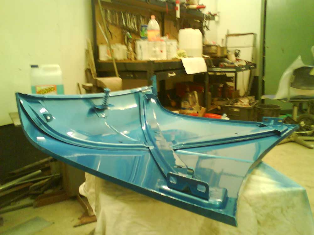

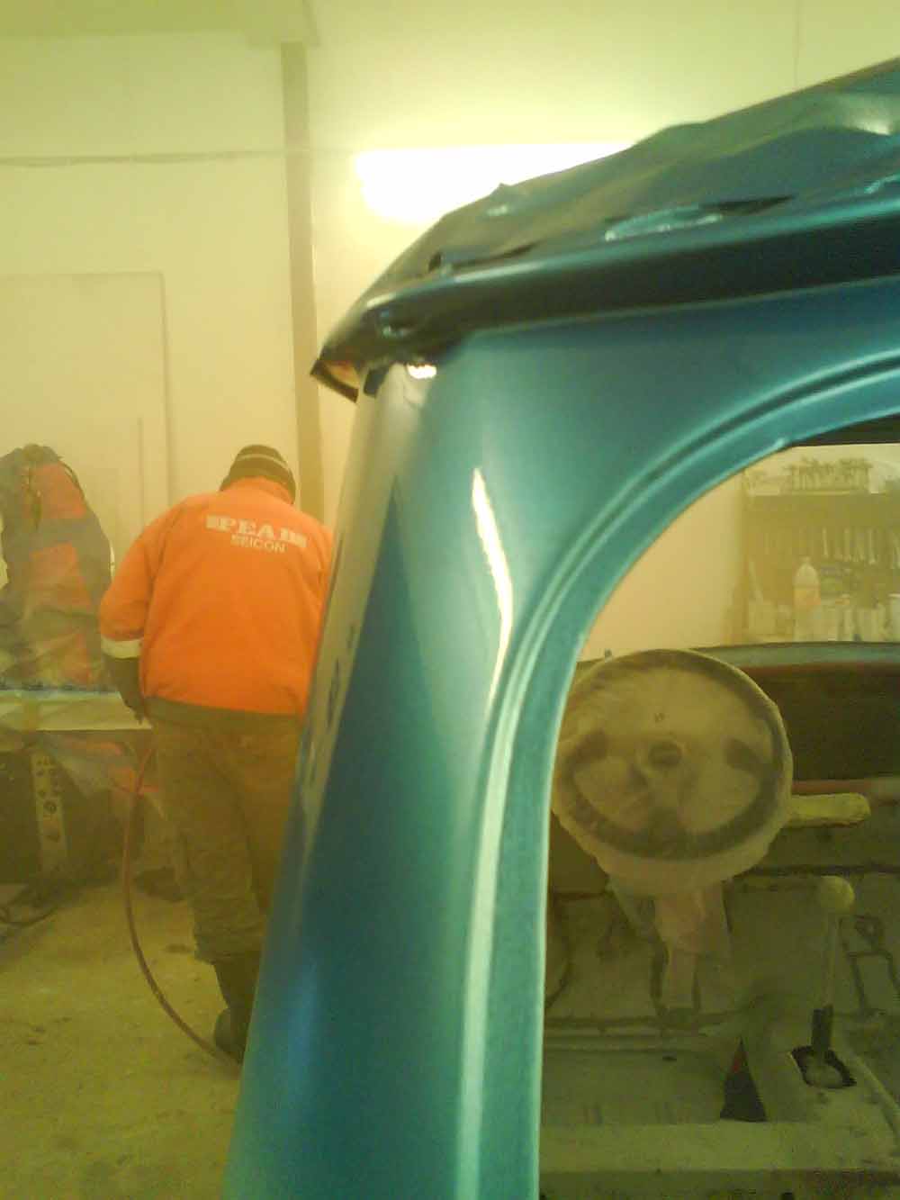

pensseli69 Kirjoitettu 21. Helmikuuta, 2010 Kirjoittaja Raportoi Jaa Kirjoitettu 21. Helmikuuta, 2010 Nyt on sisäosat maalissa. Ikävän huono sää sattui vlopulle, tuuletuksen ollessa päällä maalauksen aikana oli lämpötila alle nollassa. Hyvin nuo sisäosat onnistui, mutta pinnan maalauksessa on saatava kyllä lämpöä lisää ja reilusti. Väri vaihteli turkoosista tumman siniseen riippuen valon heijastuksesta. kuva vääristää melkolailla todellista väriä(kännykkäkameralla otetttu). Link to comment Share on other sites Lisää jakomahdollisuuksia...
