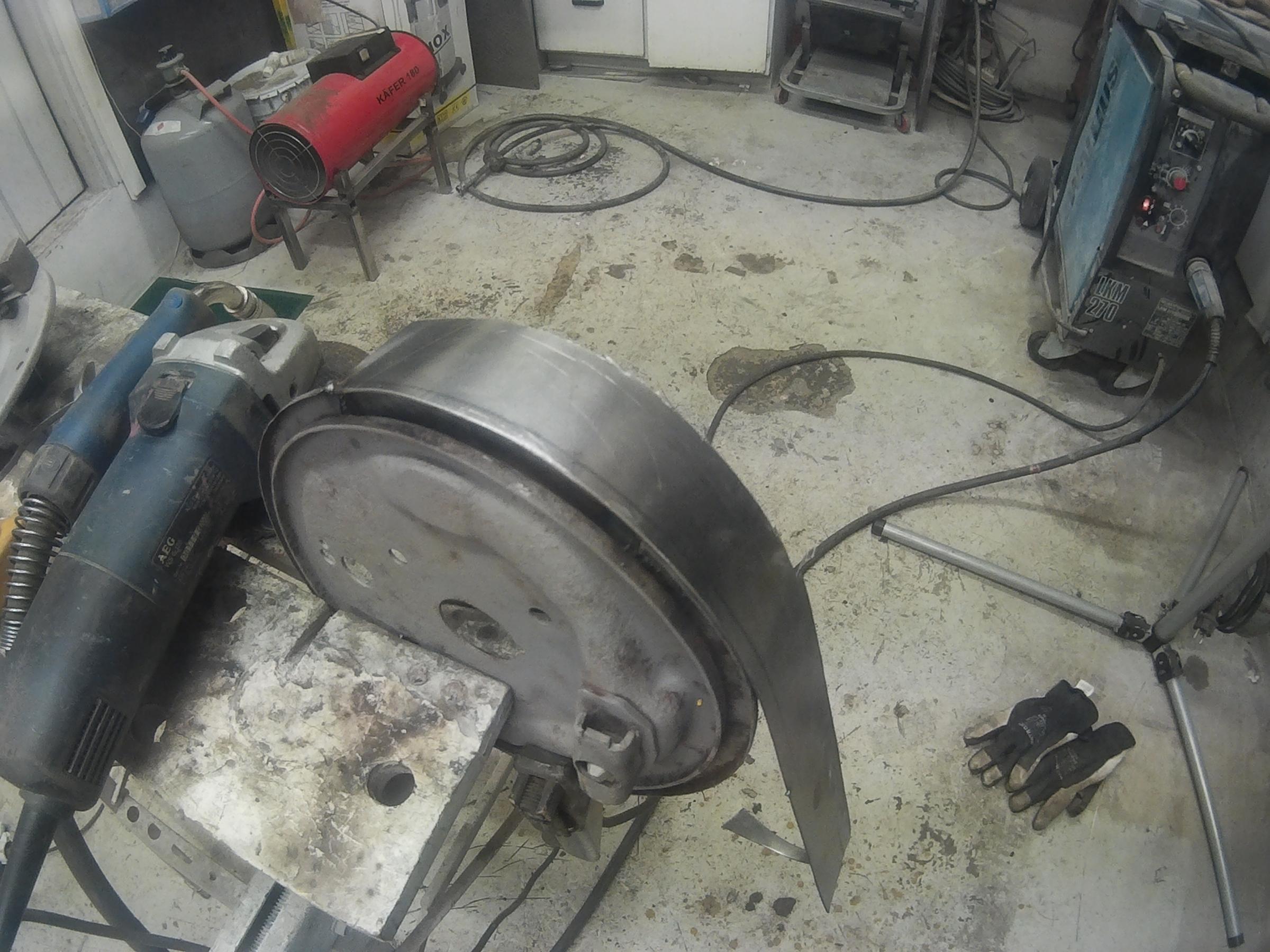

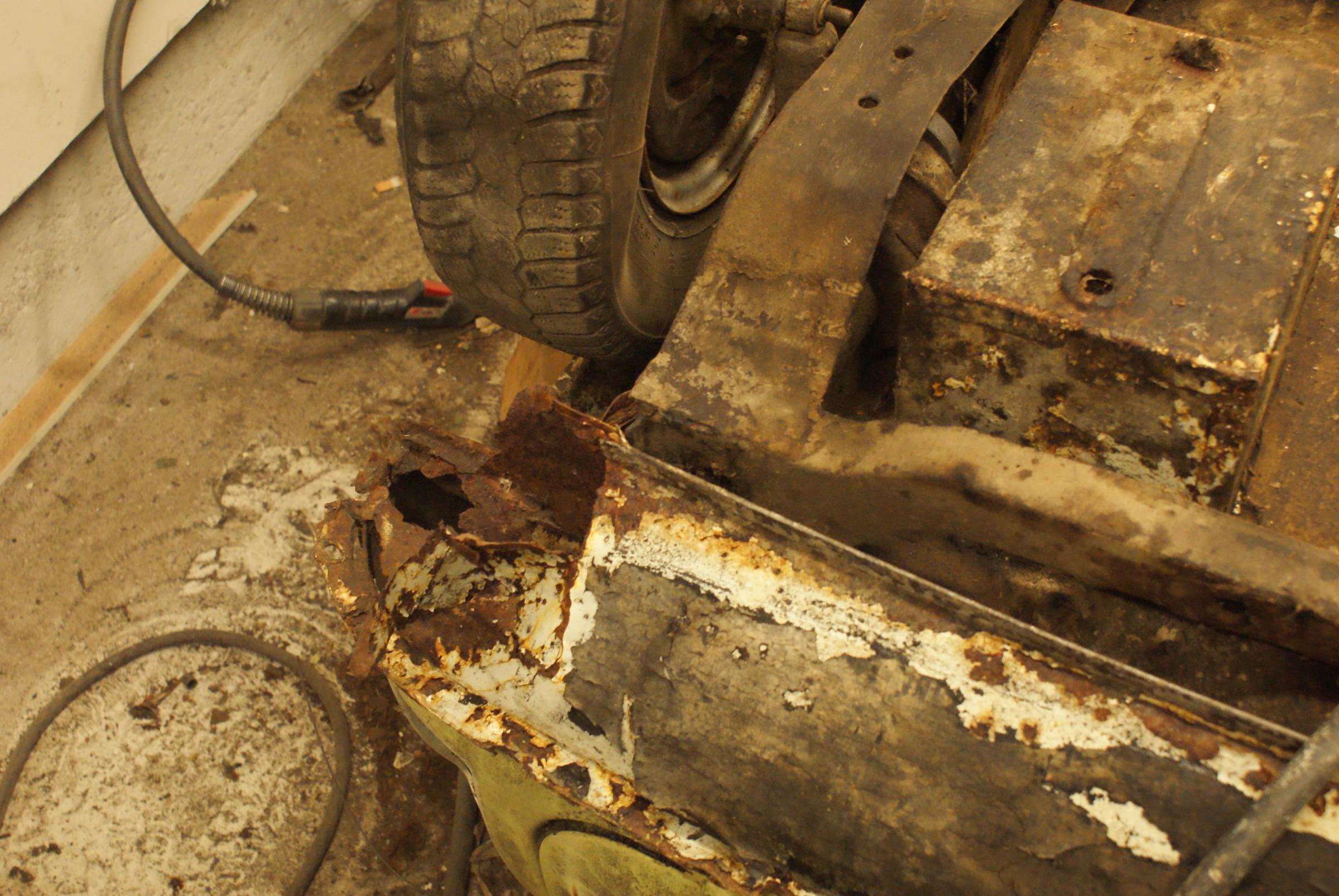

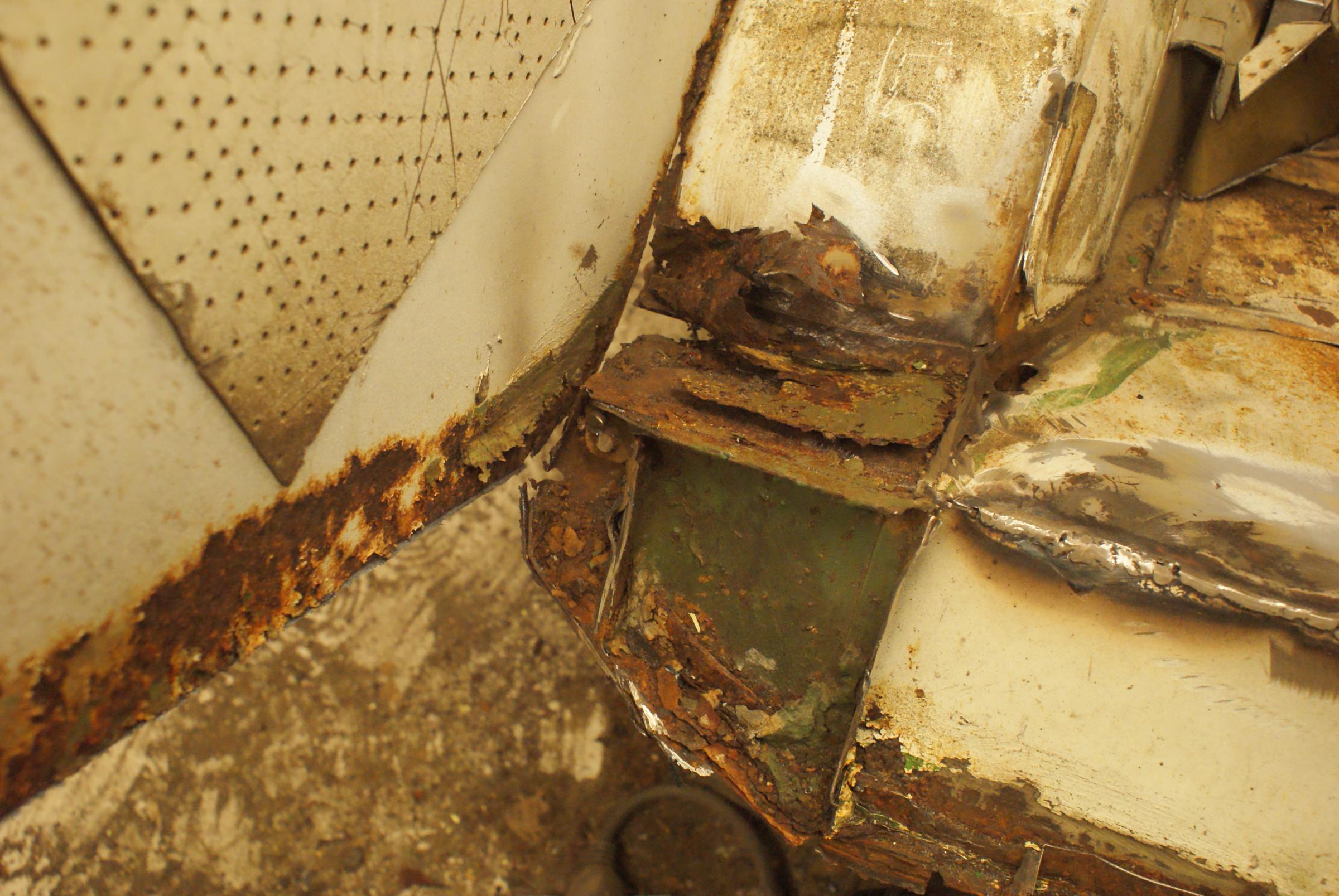

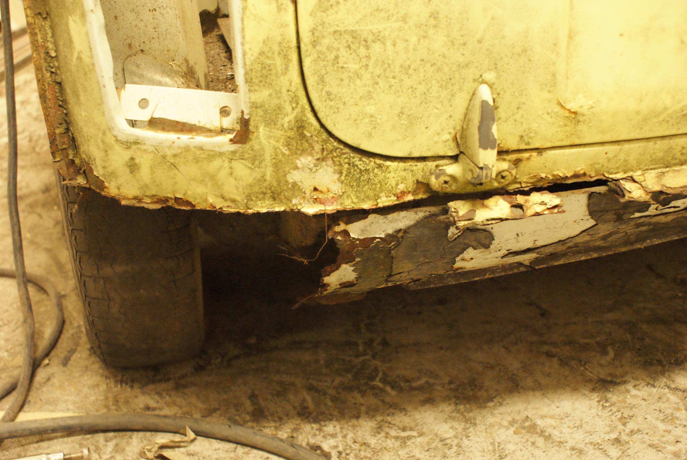

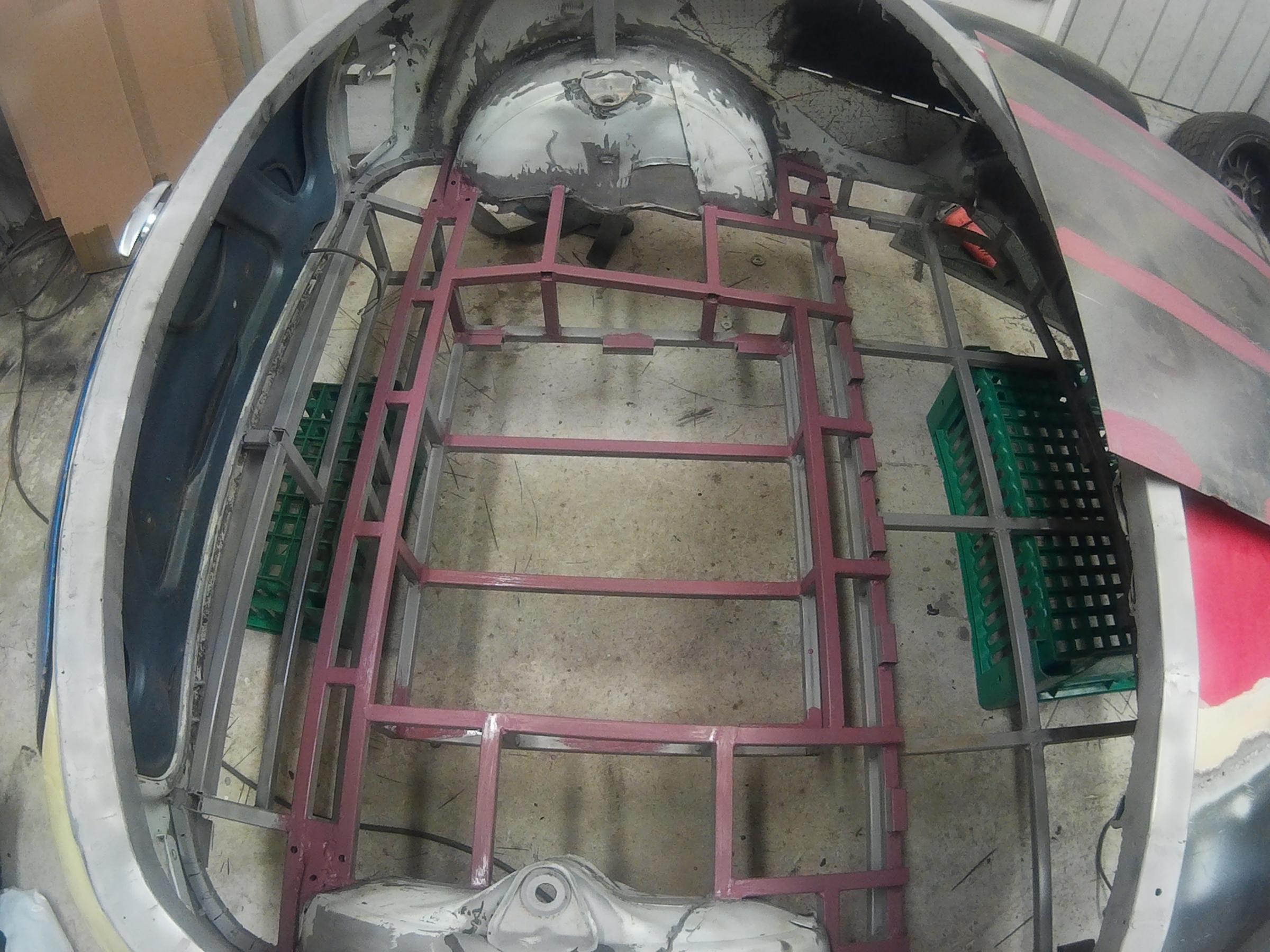

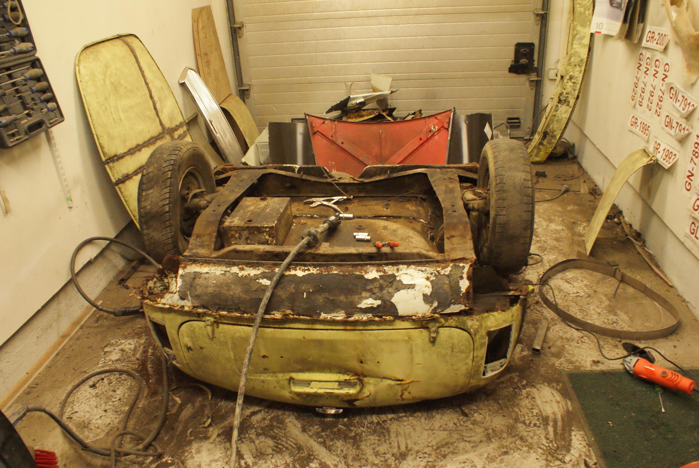

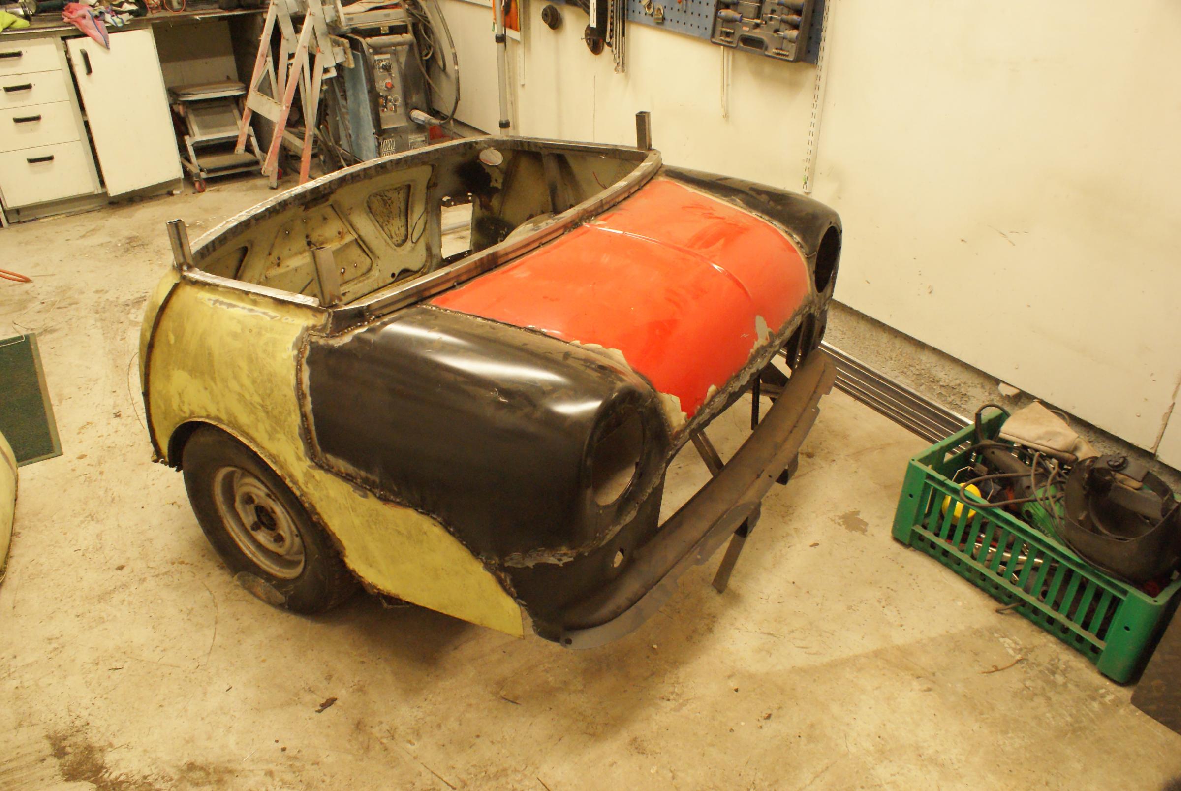

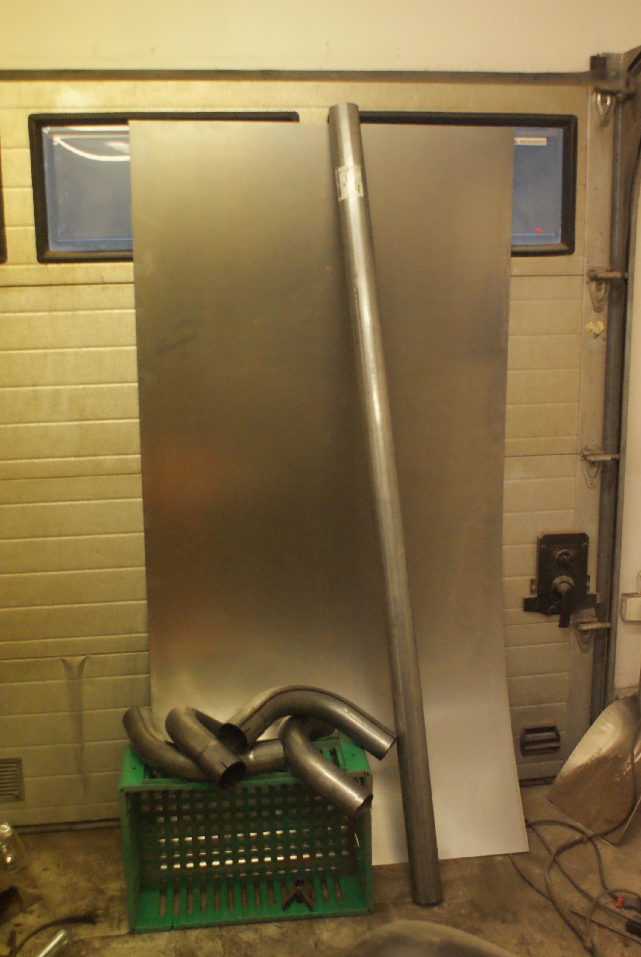

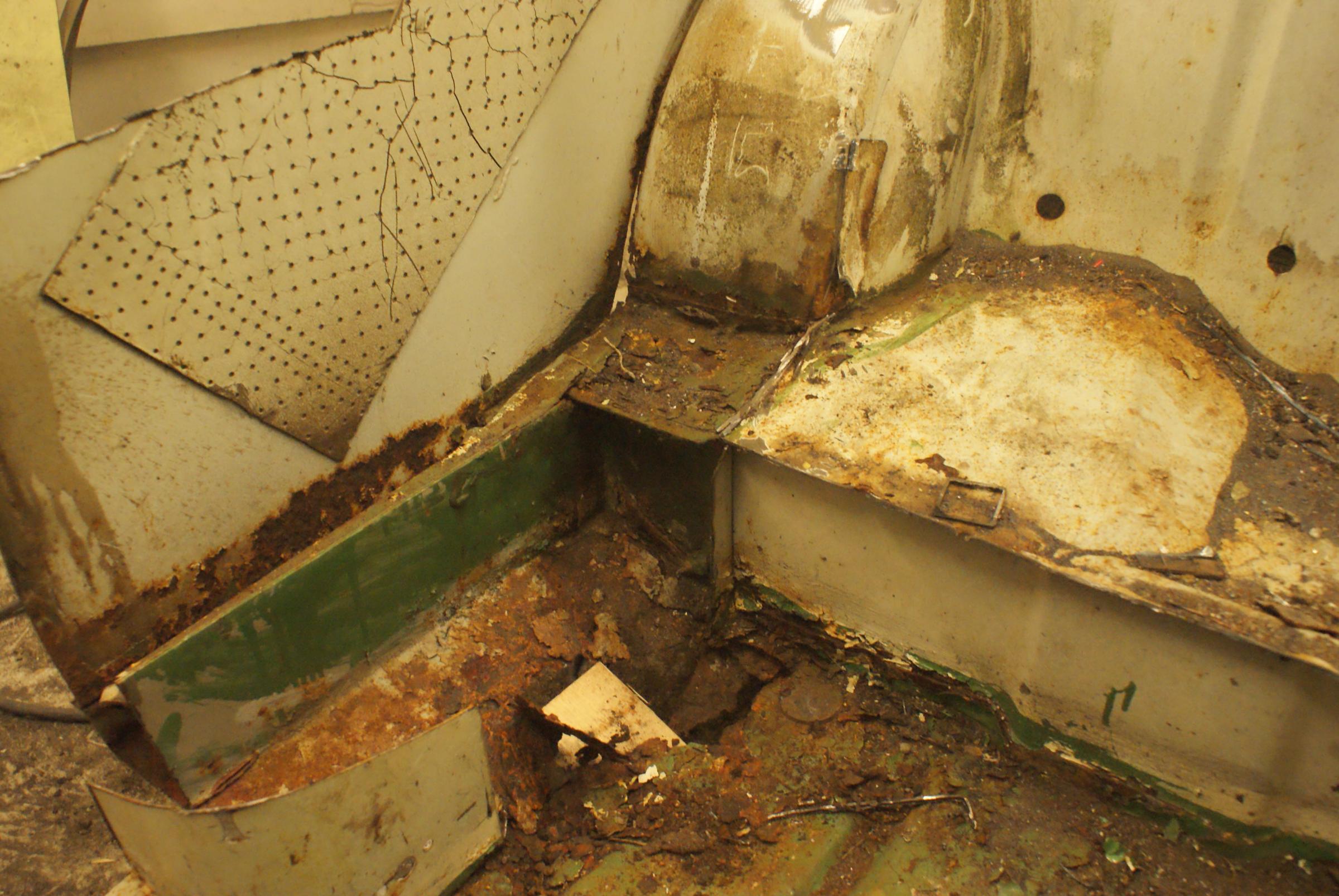

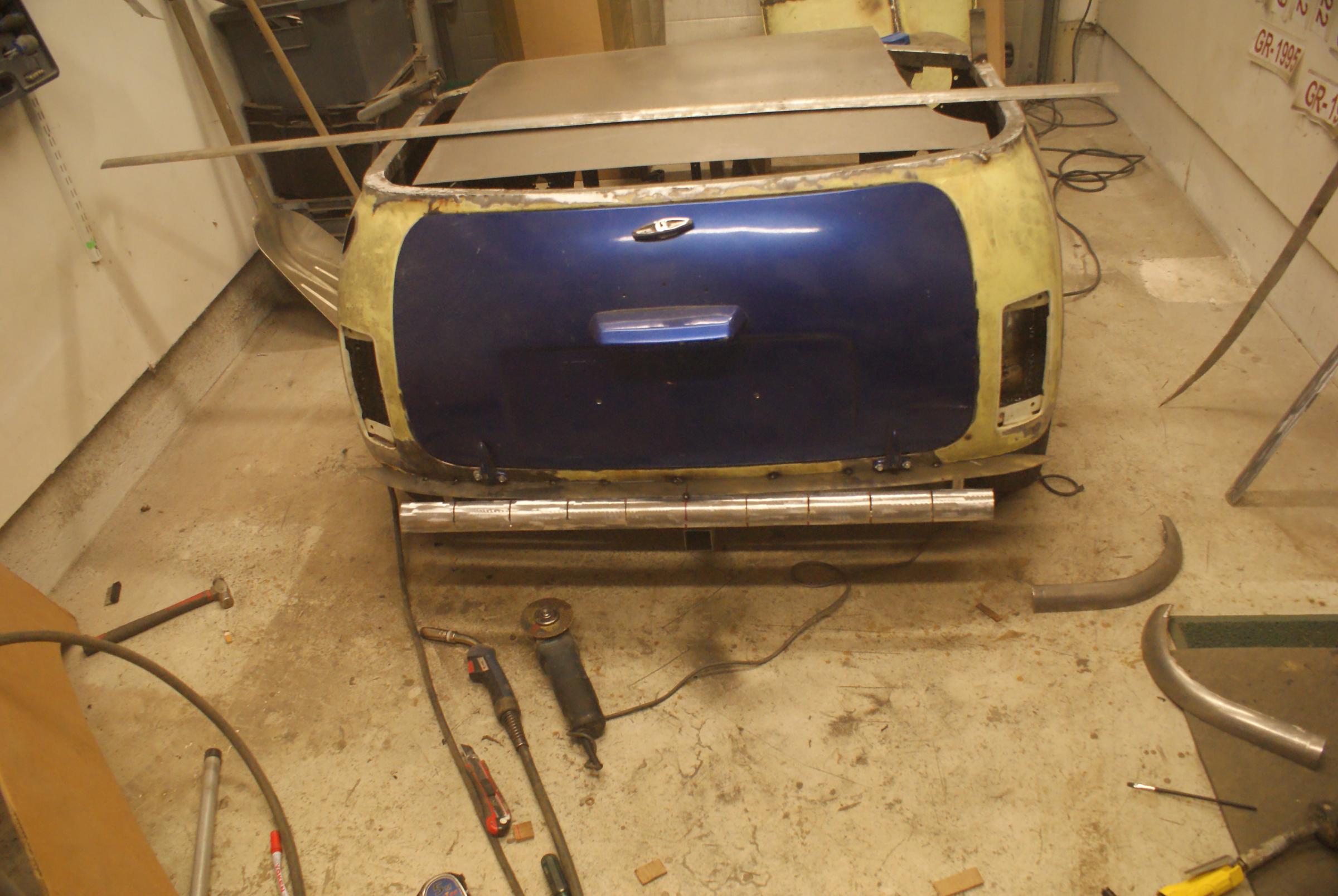

pensseli69 Kirjoitettu 16. Joulukuuta, 2014 Kirjoittaja Raportoi Jaa Kirjoitettu 16. Joulukuuta, 2014 Vihdoinkin oon aloittanu mini peräkärryn teon, johan sitä on vuosia miettitty. Muodot alkaa olemaan jotenkin hahmoteltuna mutta tuossa tulee olemaan hitsaamista älytön määrä, aihio mätä ja tarkoitus olisi tehdä samanlainen korisarja kuin minissä. 30 ensimmäistä tuntia tökki kyllä pahasti mutta aina se tuppaa lähtee käyntiin kun tarpeeksi kauan yrittää, ja nyt alan itsekkin uskomaan valmistumiseen niin voi julkaistakkin jotain :) Nyt kun kuvia lisäily on tänne näemmä helpottunut voi tännekkin laittaa kuvia mutta aktiivisin päivitys tapahtuu fb:ssä. Te jotka käytätte Facebookkia,käykäähän tykkäämässä Minin kuvaa alla olevasta albumista,"vuoden kuvaksi" https://www.facebook.com/media/set/?set=a.556805797789937.1073741835.374167286053790&type=1 Link to comment Share on other sites Lisää jakomahdollisuuksia...

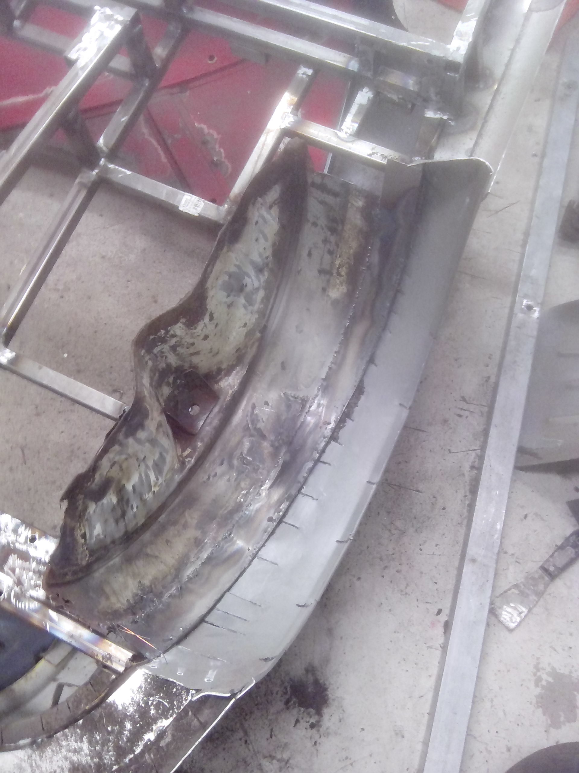

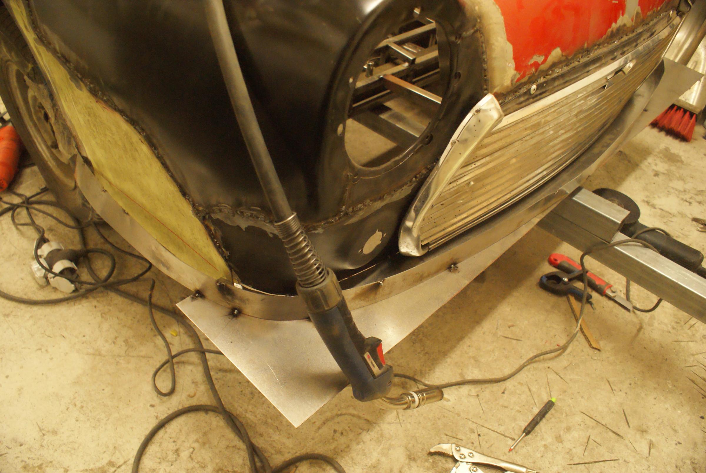

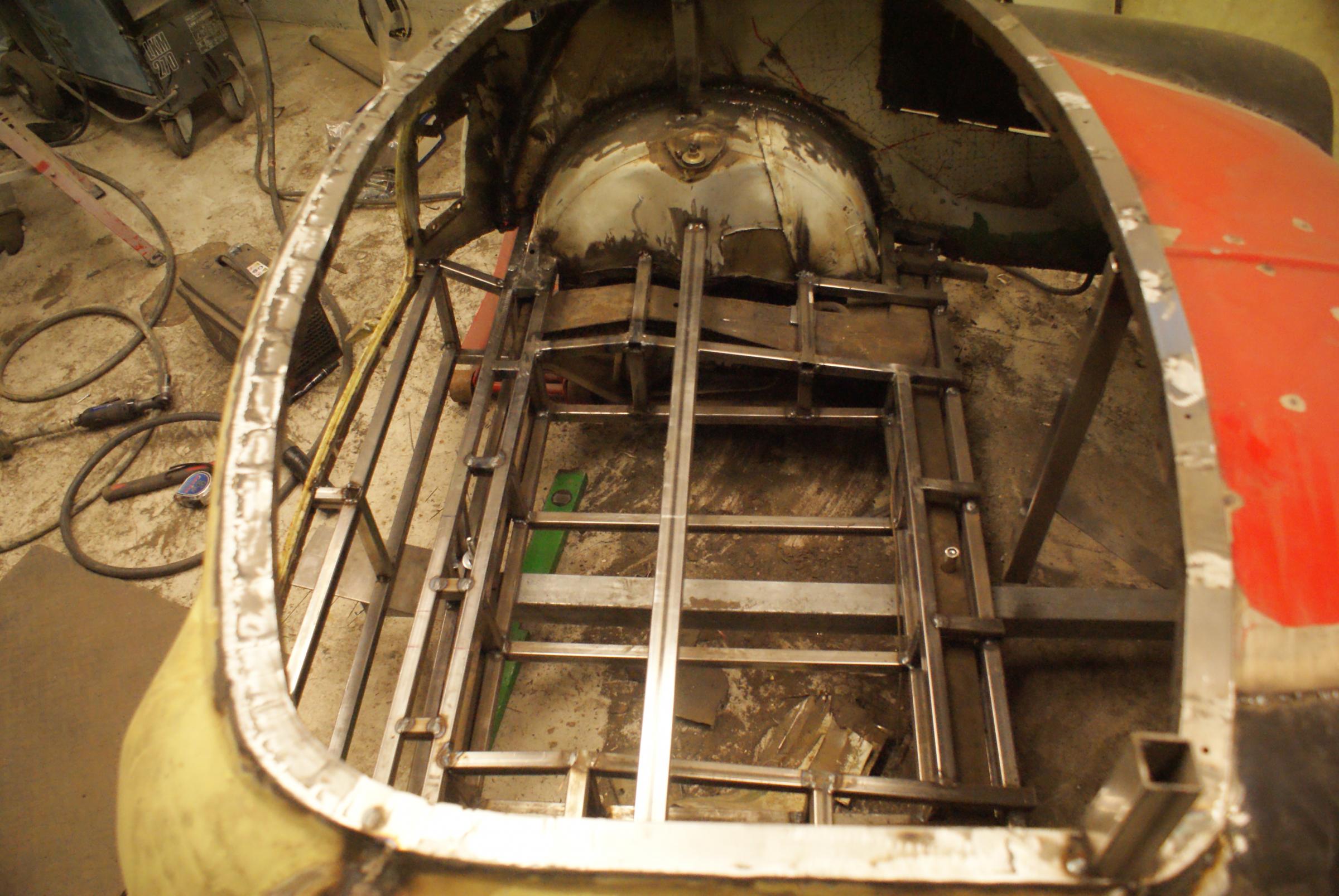

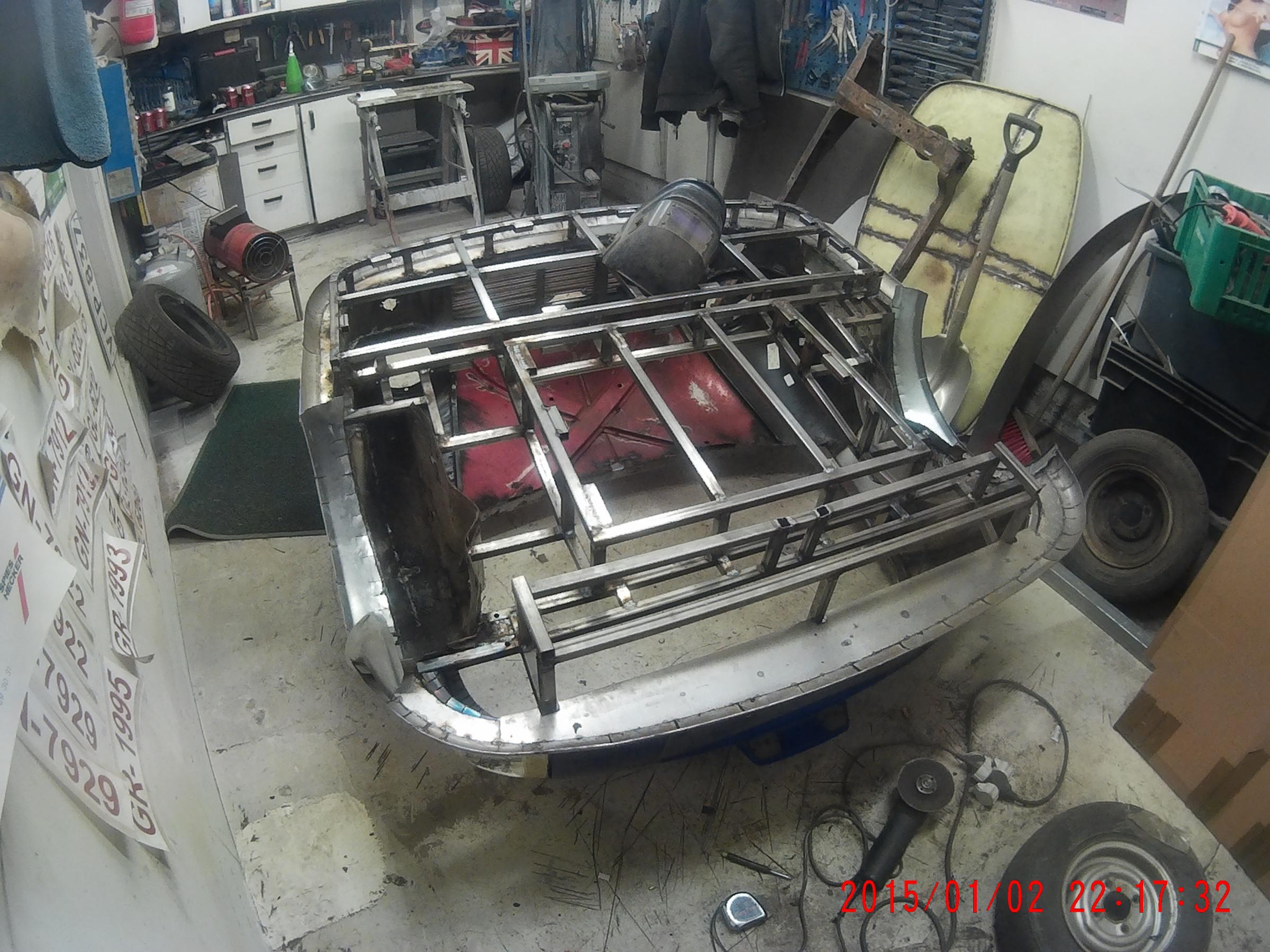

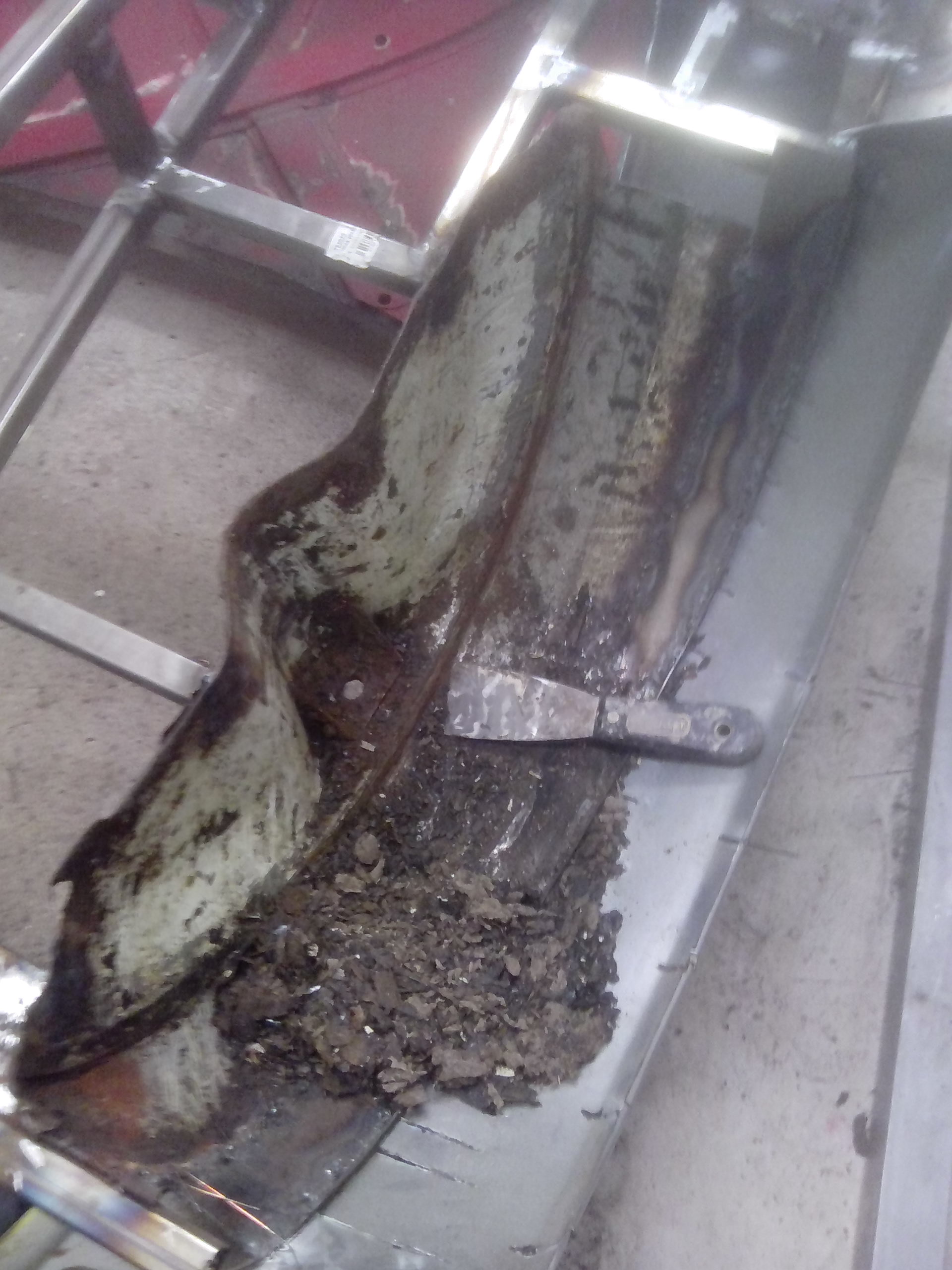

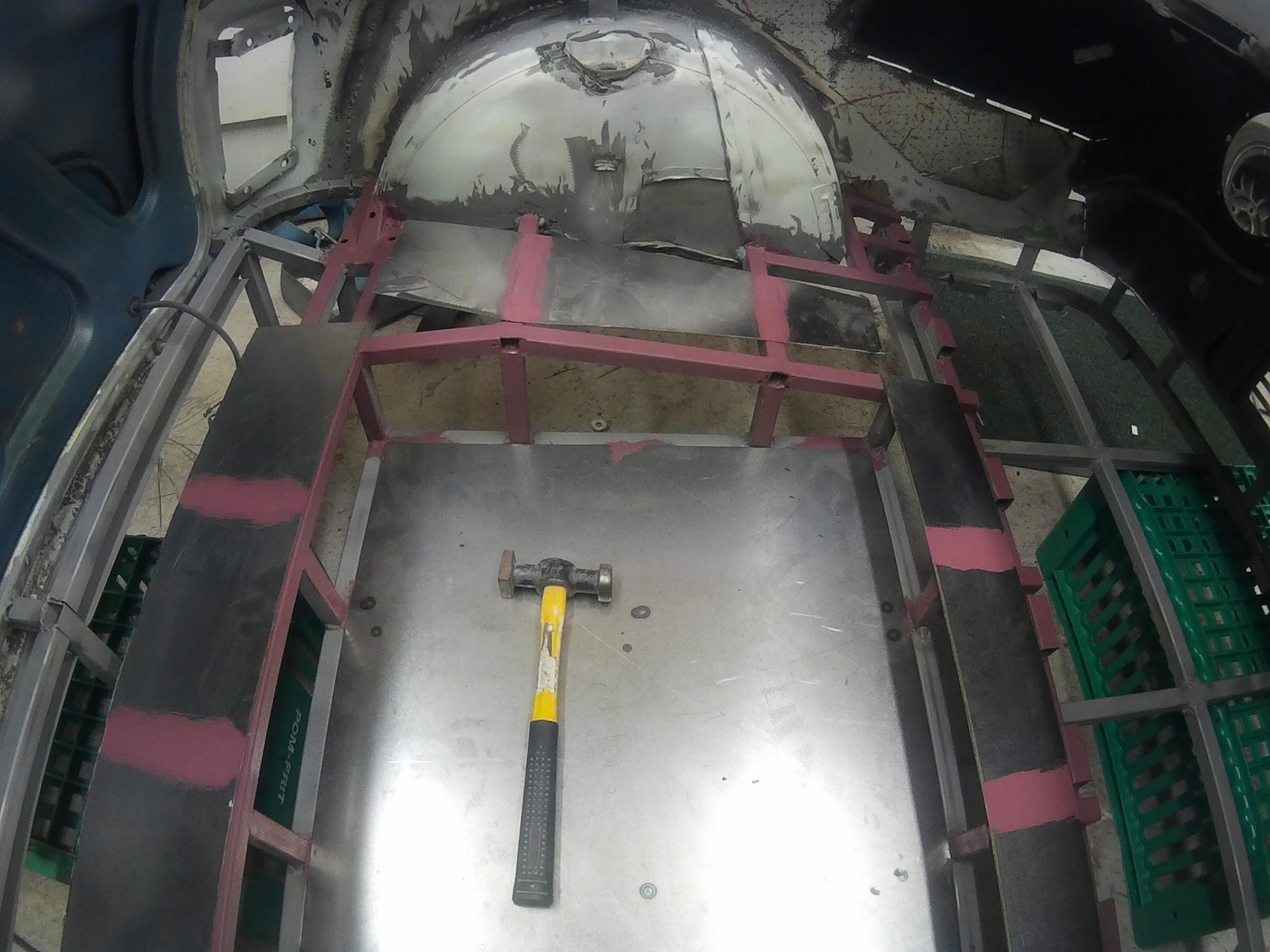

pensseli69 Kirjoitettu 1. Tammikuuta, 2015 Kirjoittaja Raportoi Jaa Kirjoitettu 1. Tammikuuta, 2015 Aika tiuhaan on tallissa oltu ja alkaa kärry jo hahmottumaan. Hitsaamista tässä tulee olemaan kyllä sellanenki määrä. Loppujen lopuksi otin koko pohjan pois kun oli niin mätäkin ja rakentelin putkista kehikon mihinkä on sitten nätti levyt vain "tiputtaa".Kelkkaki taitaa olla aika samalla paikalla kuin ennen :) Kehikko pitäis seuraavaksi hiekkapuhaltaa ja maalata ne kohdat mitkä jaa pellin väliin niin saa pohjapalat tehtyä. Korisarjakin saatu vähän alulle, en kyllä muistanut kuinka kova homma tuossa onkaan :) Link to comment Share on other sites Lisää jakomahdollisuuksia...
pensseli69 Kirjoitettu 1. Tammikuuta, 2015 Kirjoittaja Raportoi Jaa Kirjoitettu 1. Tammikuuta, 2015 kuvia... Link to comment Share on other sites Lisää jakomahdollisuuksia...
koirankoppi Kirjoitettu 2. Tammikuuta, 2015 Raportoi Jaa Kirjoitettu 2. Tammikuuta, 2015 On pojassa kyllä peltisepän vikaa :) Taisin joskus aikaisemminkin kehua. Noista mölyvehkeistä en suuremmin perusta, enkä niitä oikein ymmärräkkään :), mutta Mini ja nyt näköjään kärry, on kyllä arvostuksen arvoista työtä. Varsinkin kun on väännetty PELLISTÄ ! :) Link to comment Share on other sites Lisää jakomahdollisuuksia...

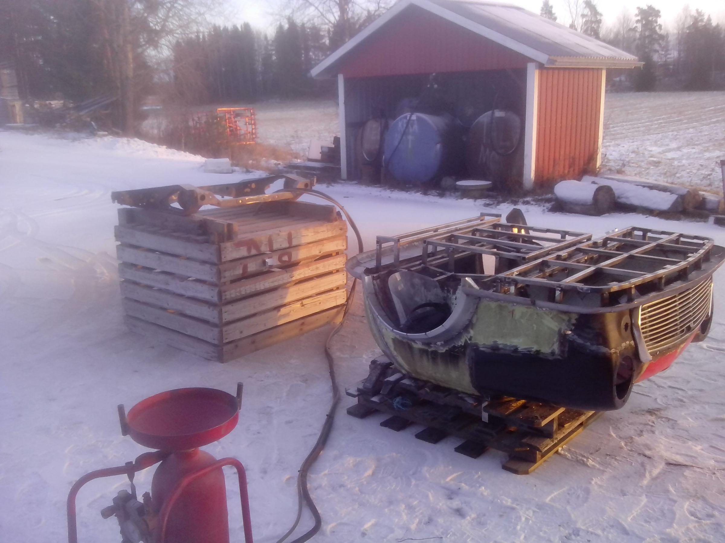

pensseli69 Kirjoitettu 3. Tammikuuta, 2015 Kirjoittaja Raportoi Jaa Kirjoitettu 3. Tammikuuta, 2015 Kiitoksia vain, peltisepän vikaa ei ole mutta eiköhän kaikesta selviä kun tarpeeksi kauan yrittää :) En oo tainnu hitsailla mitään muuta kuin miniin liittyvää viimeisen kuuden vuoden aikana että vaikka tunteja tähänkin menee tuhottomasti niin ei ole paljoa kokemusta. Sen voi myöntää että helpompaa nyt kuin ekalla kerralla ja tekee jotkut asiat toisin. Jos huomenna pakastaa olisi tarkoitus kelkka,tukivarret, korin putket ym hiekkapuhaltaa, sitäkään en ole ikinä ennen kokeillut ::) Olisin kyllä halunnu kokeilla lasikuidusta tehdä kärryn, esim muotit ministä mutta pysytään nyt samalla linjalla. Sisäpuolelle sitten kuitua ;D Tuon kehikon olisi varmasti voinut tehdä helpommallakin kun katselee kuvia mutta onpahan tehty, Nuo muodot selviää sitten aikanaan miksi noin monimutkainen häkkyrä. Link to comment Share on other sites Lisää jakomahdollisuuksia...

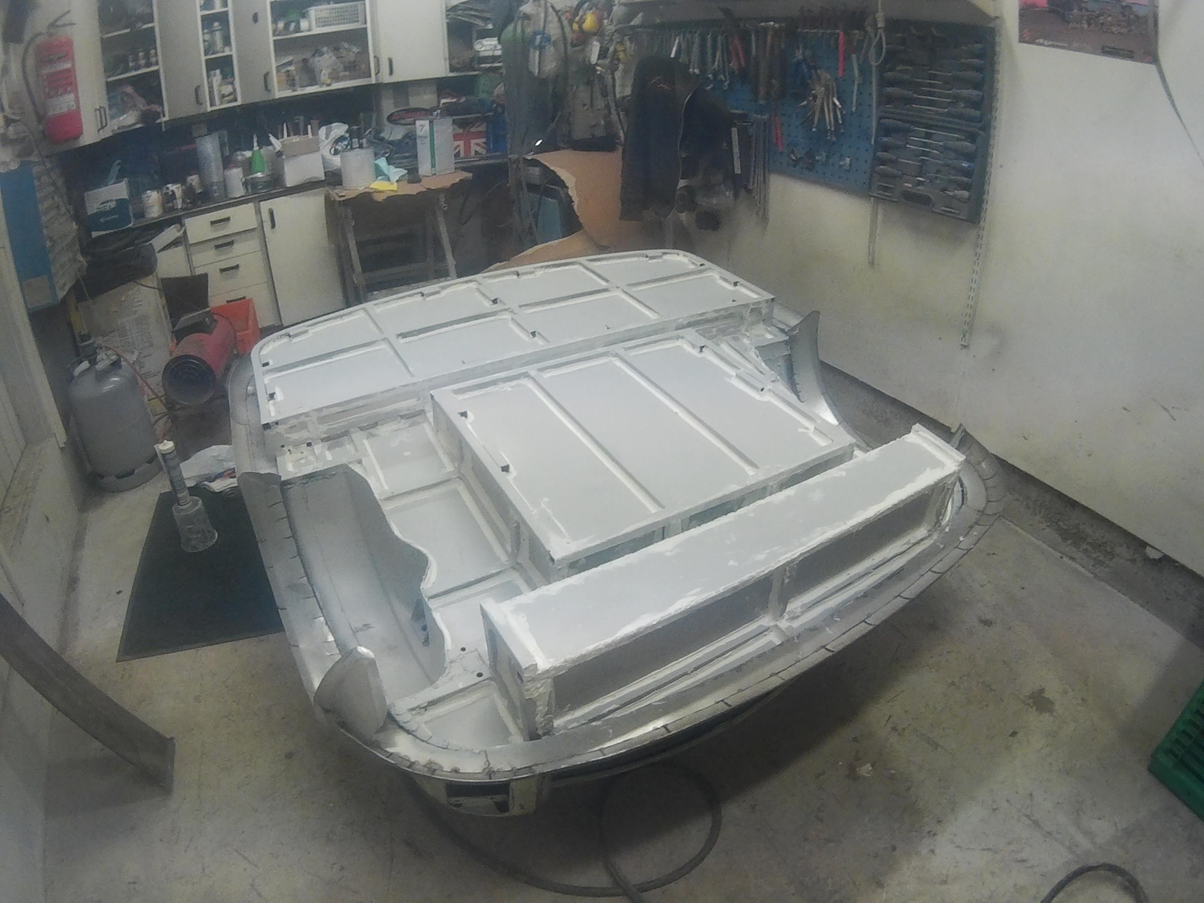

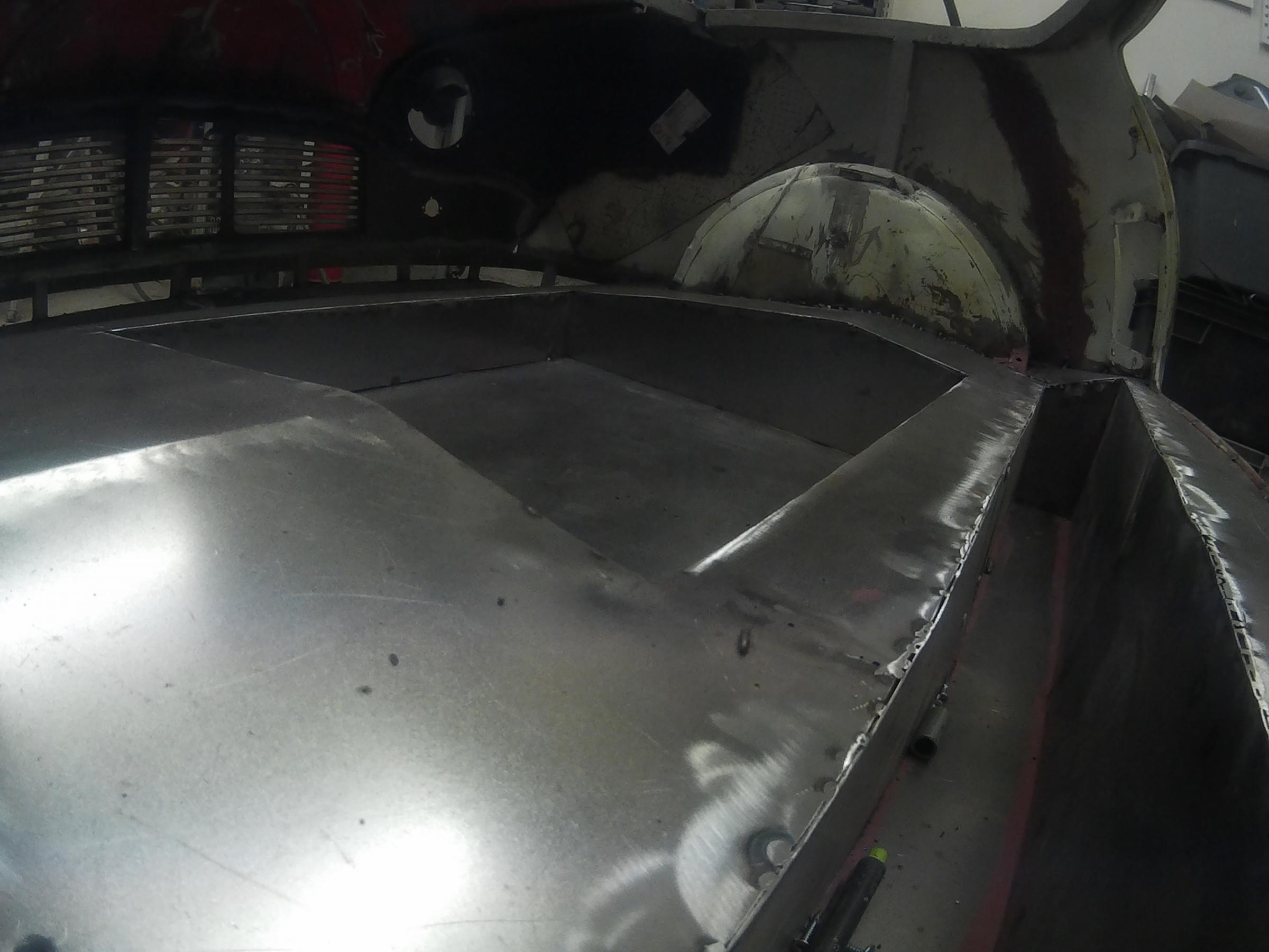

pensseli69 Kirjoitettu 10. Tammikuuta, 2015 Kirjoittaja Raportoi Jaa Kirjoitettu 10. Tammikuuta, 2015 Vähän edistystä taas. Hiekkapuhallus meni hyvin mutta vierähti siinä 6h, puhalsin putkirungon,kelkan,tukivarret ym pientä. Kyllä iso vaikutus ajallisesti jos viitsii esim rälläkkään asennettavalla teräsharjalaikalla vedellä massoja etukäteen pois. Oli kyllä aikamoinen homma tehdä peltipalat tai ainakin sapluunat niille, taitaa pohjasta löytyä 23 pellin palaa :) maalasin kaikki kohdat jotka jäävät "pelti-peltiä" vasten ennenkuin asensin pellit paikalleen. Link to comment Share on other sites Lisää jakomahdollisuuksia...

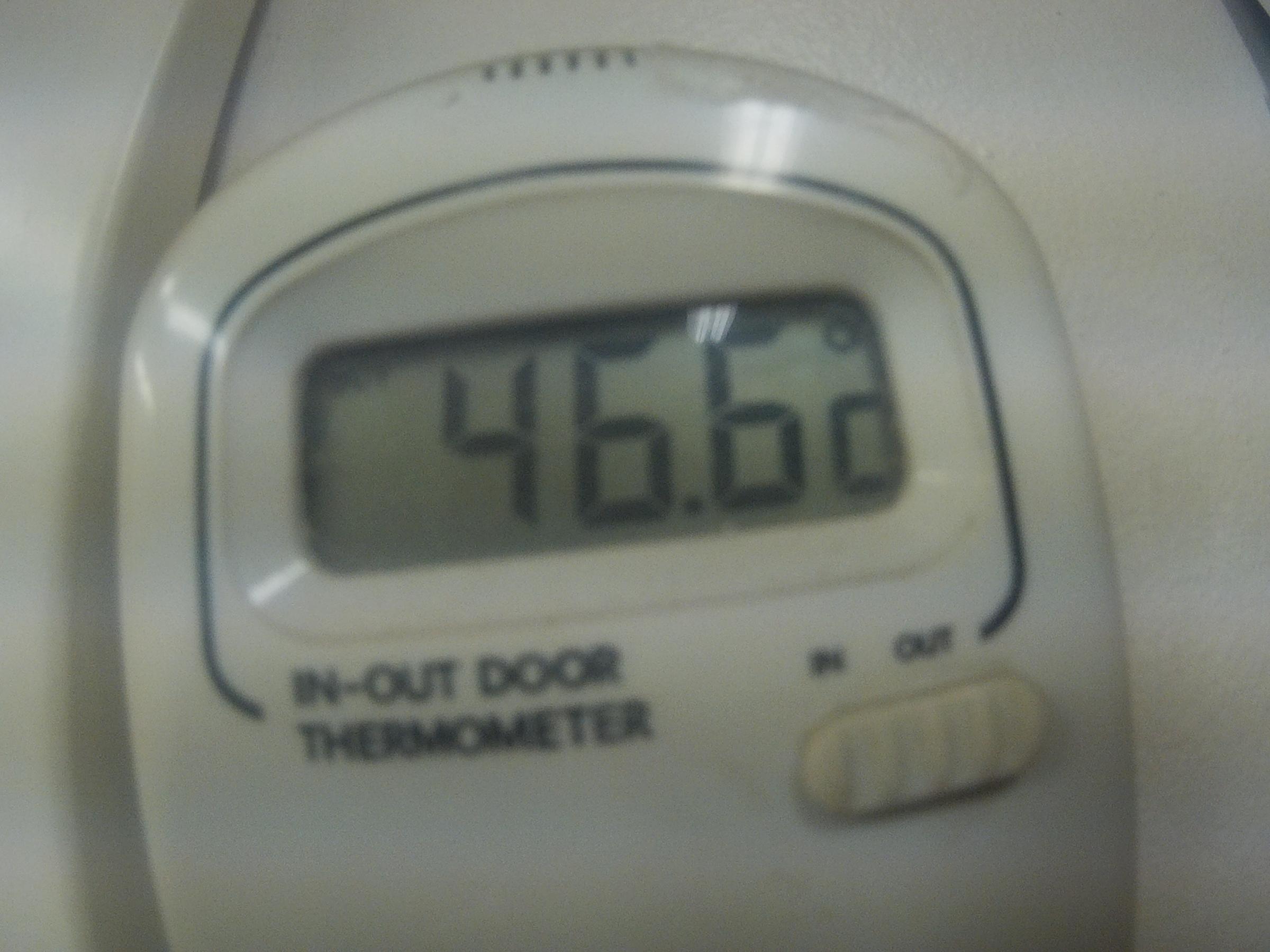

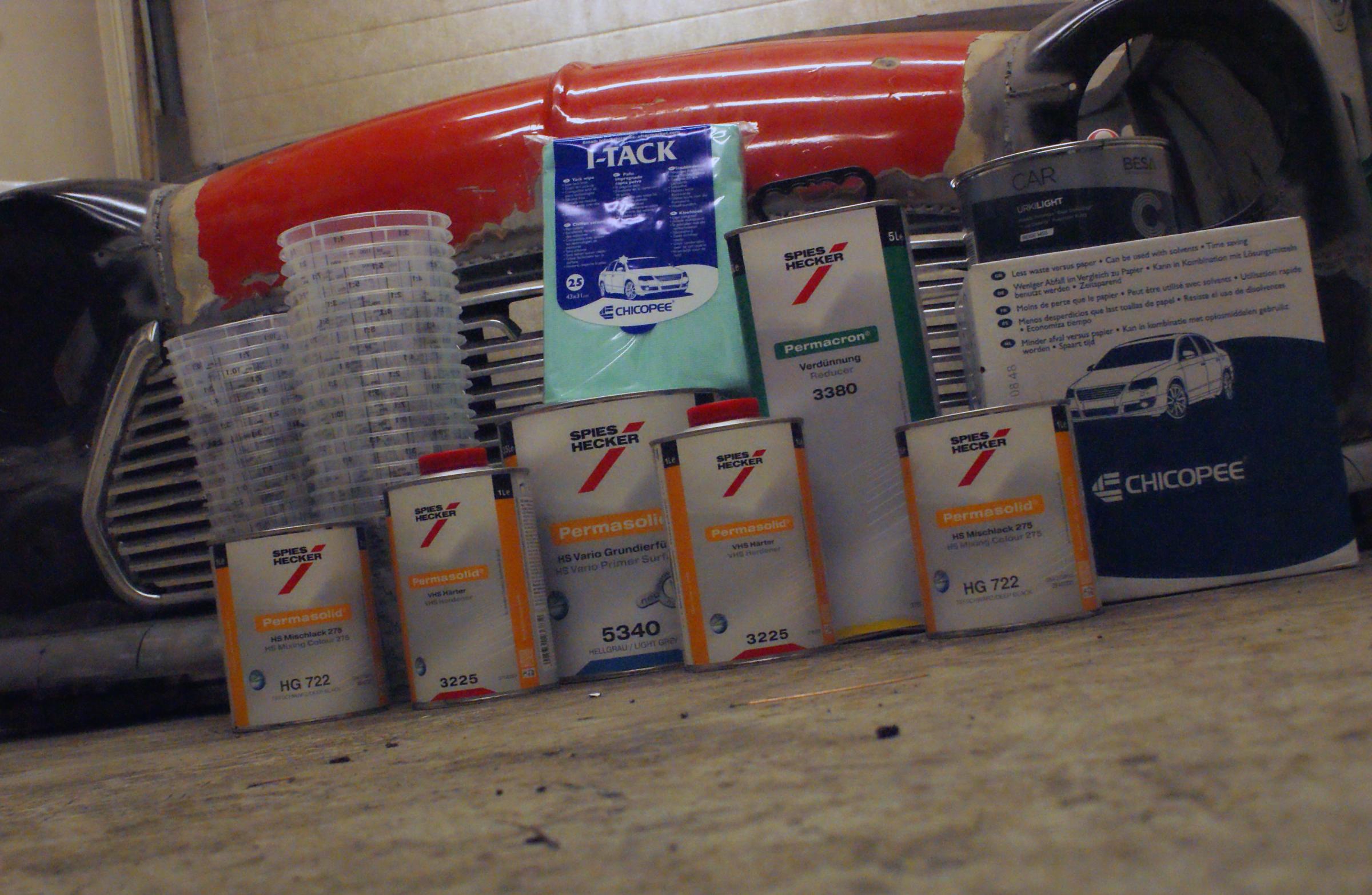

pensseli69 Kirjoitettu 10. Tammikuuta, 2015 Kirjoittaja Raportoi Jaa Kirjoitettu 10. Tammikuuta, 2015 Vähän lisää kuvia.. Kyllä maali kuivas nopiaa noilla lämmöillä;) mutta normaali työskentely lämpötila taitaa olla 5-10astetta (säästetään lämmityksessä :) Spies Hecker lähetteli vähän maaleja ja löytyy sellainen täyttö/hionta maali jonka voi vetää suoraan pellille,sisältää epoxihartsia kylläkin. Haju oli voimakas mutta hyvin tuntui tasaantuvan. päälle vedin liimamassat saumoihin. Vähän menee hullusti rakentelu kun on vielä paljon hitsattavaa mutta piti saada suojattua hiekkapuhalluksen jälkeen. Link to comment Share on other sites Lisää jakomahdollisuuksia...

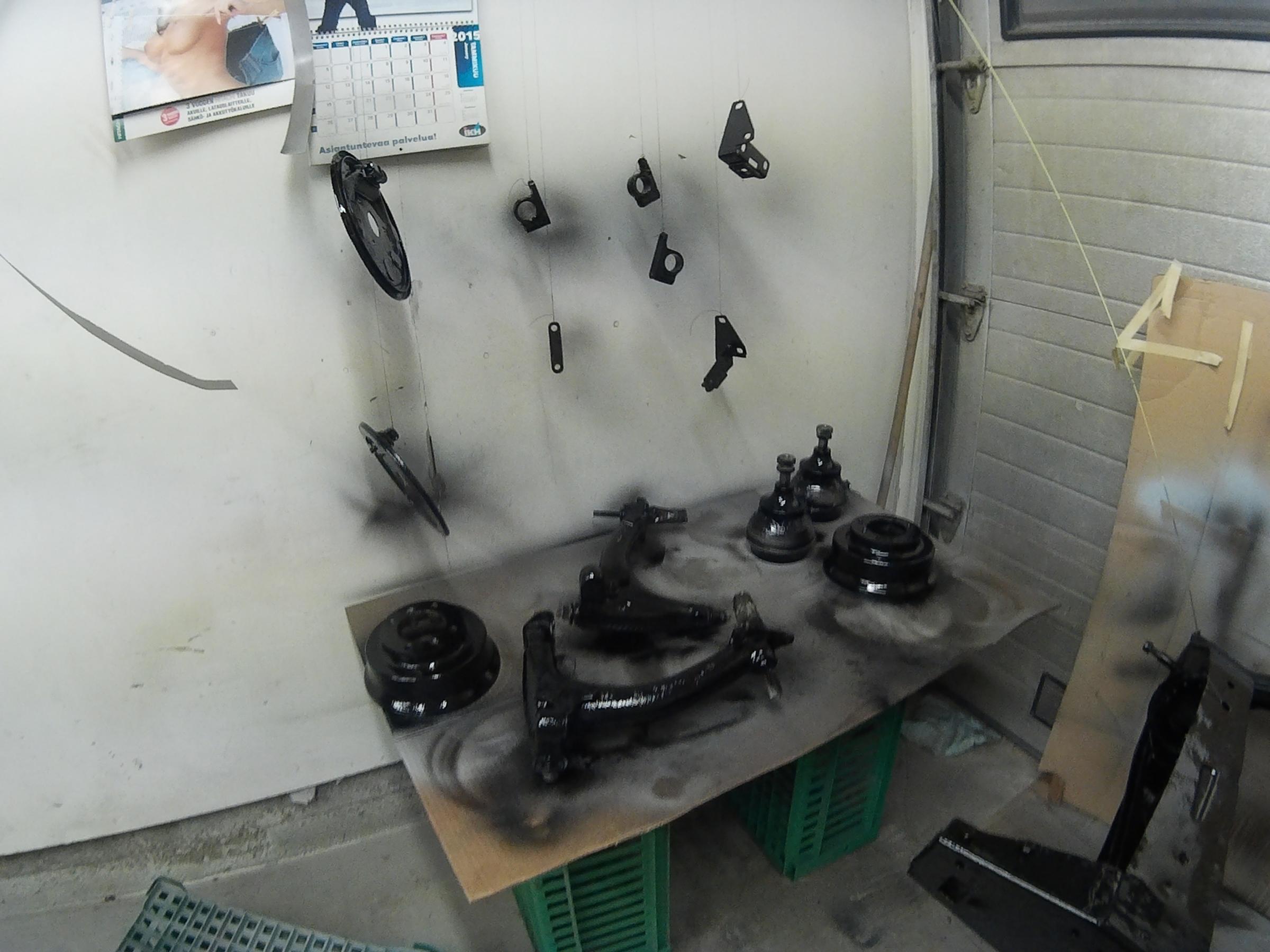

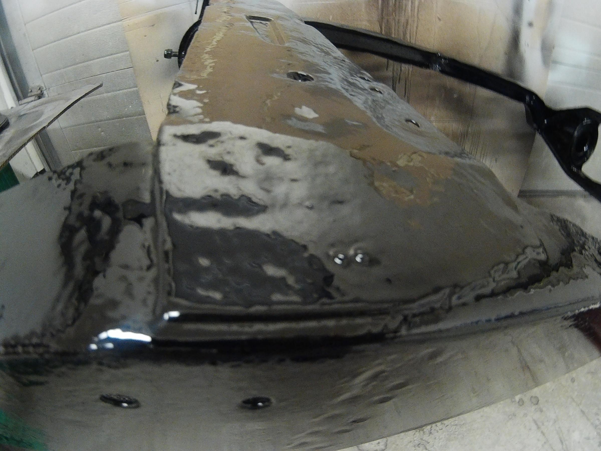

pensseli69 Kirjoitettu 10. Tammikuuta, 2015 Kirjoittaja Raportoi Jaa Kirjoitettu 10. Tammikuuta, 2015 Tänään vedin kelkan + muut osat maaliin. Vähän olen maalaillut mutta täytyy sanoa että ensimmäistä kertaa meni putkeen kerralla,en tiedä onko syy hyvät aineet mutta täytyy kyllä kehua kun tuntui niin helpolta. Tosiaan tuo pohjamaali voi vetää suoraan pellille eli ei tarvitse erikseen vetää epoximaalia, en ole kokeillut hiota tuota joten siihen en osaa vielä sanoa mitä se on mutta hiomapohjamaalina tuota myydään. Musta perusmaali tasottui niin perkuleen hyvin ja kun veti päälle uutta kerrosta niin suli nätisti yhtenäiseksi,eikä valumiakaan tullut. Ensimmäistä kertaa mikään ei kiehunut =D tässä näitä maali merkkejä mitä käytin: Permasolid pohja/hiomamaali 5340 vaaleanharmaa - Permasolid 275 HG 722 (Musta perusmaali) - PCRON 3380 OHENNE - PSOLID 3225 VHS KOVETTAJA - 7010 rasvanpoistaja ja Chicopee I-Solve ja I-Tack liinoja Link to comment Share on other sites Lisää jakomahdollisuuksia...

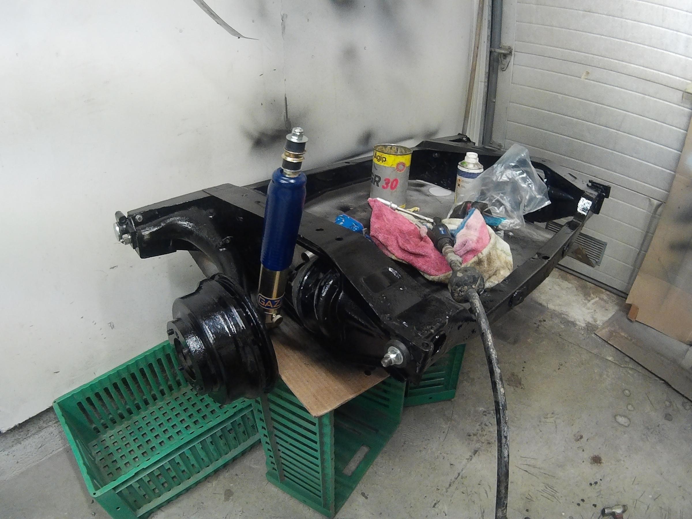

pensseli69 Kirjoitettu 17. Tammikuuta, 2015 Kirjoittaja Raportoi Jaa Kirjoitettu 17. Tammikuuta, 2015 Kelkka kasattuna ja väliaikaisesti paikallaan. Tein alustasta täysin säädettävän vaikkei nyt niin tarvetta taida olla. Nyt pitäisi sitten sitä korisarjaa aloittaa, yläosa on jo vähän hahmoteltuna mutta ei meinaa kyllä päästä vauhtiin sitten millään. vielä on hakusessa mitä erikoista keksisi puskureihin ettei olisi niin simppelin näköinen. Maavara olis tarkoitus pitää siinä 8cm. Link to comment Share on other sites Lisää jakomahdollisuuksia...
