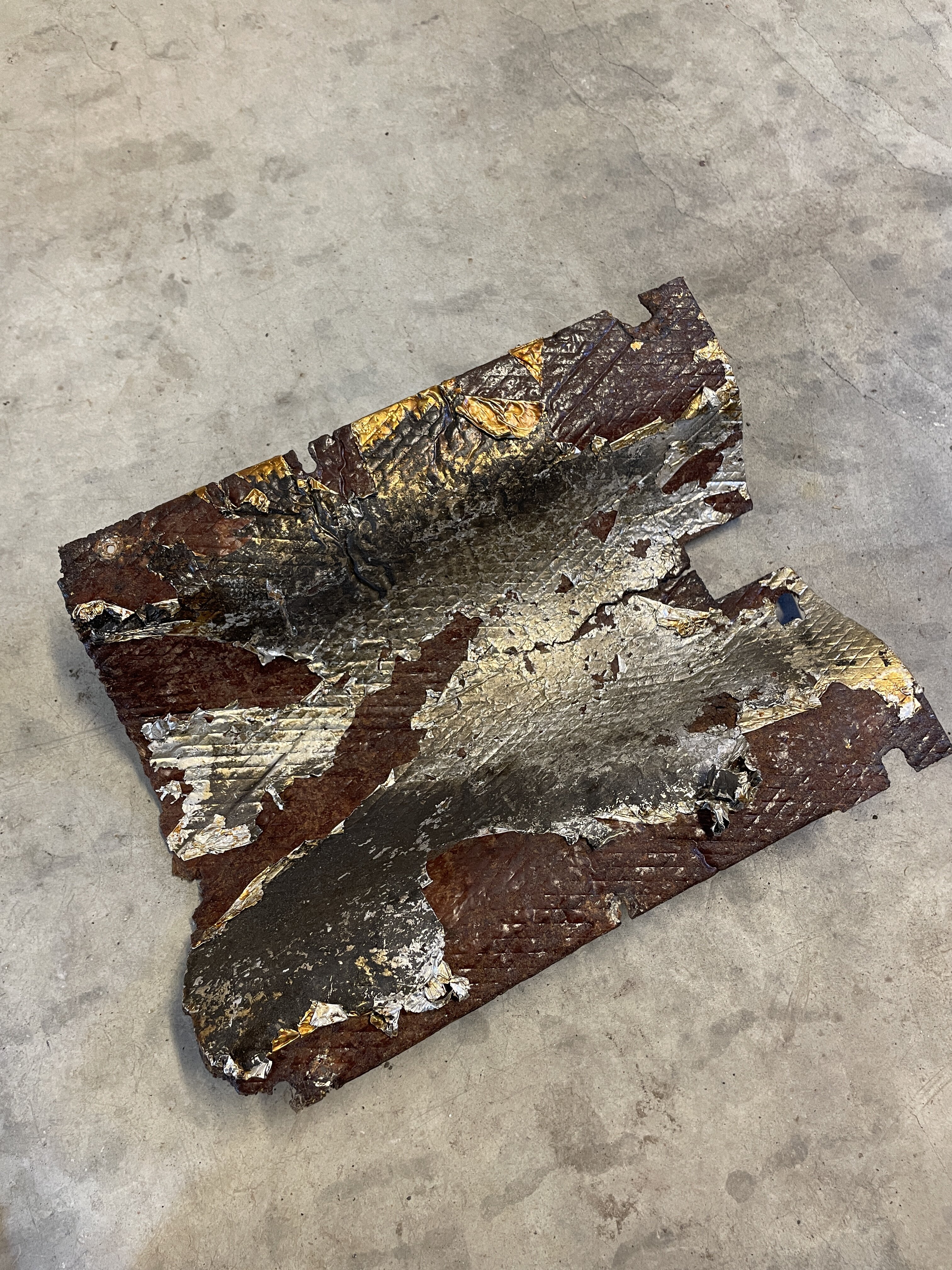

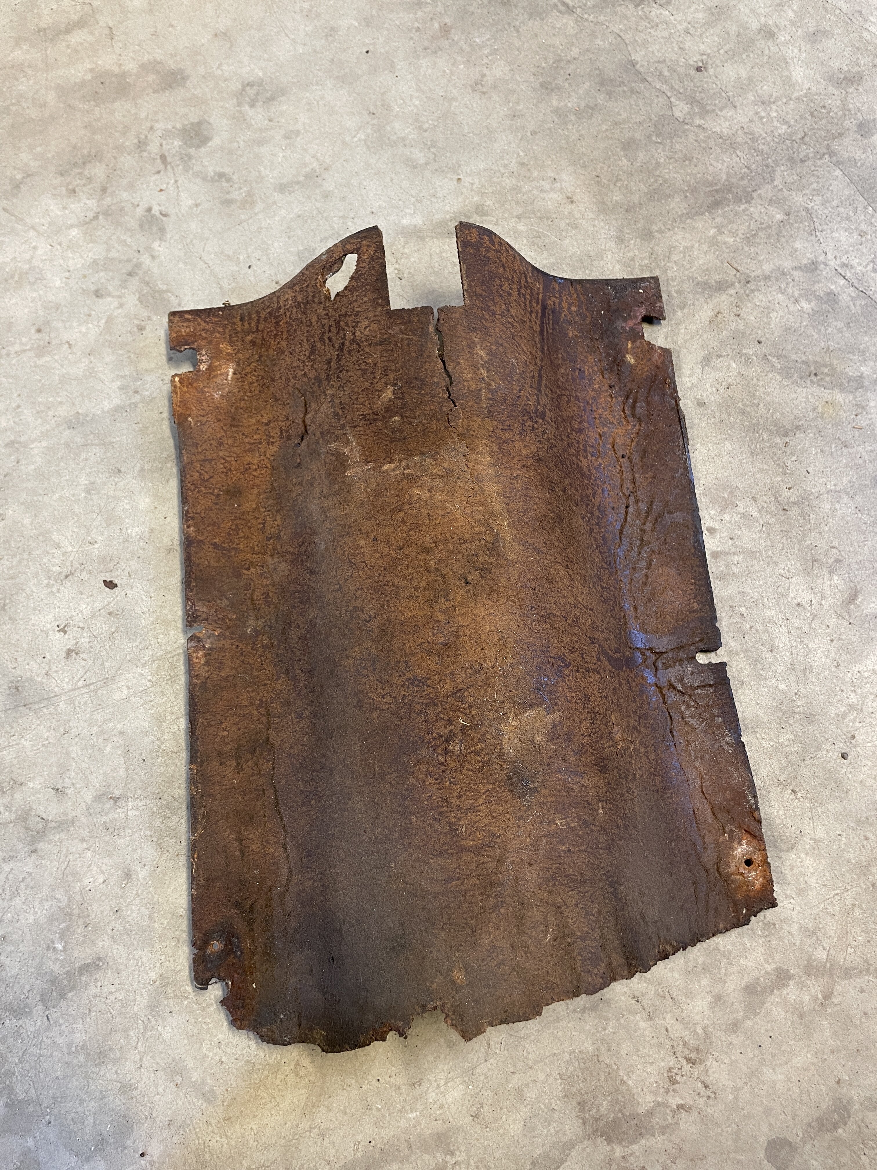

nilsimk Kirjoitettu 13. Maaliskuuta, 2023 Raportoi Kirjoitettu 13. Maaliskuuta, 2023 Hei, varmistelisin että onko tämä 1991 vuosimallin Minin katalysaattorin lämpösuoja vielä asbestia? Onko mitään hyviä korvaavia ideoita suojaksi? Jos tuo on asbestia, kuten arvelen, en ala sitä siistimään enää käyttöön. -Nils
Mini1380 Kirjoitettu 13. Maaliskuuta, 2023 Raportoi Kirjoitettu 13. Maaliskuuta, 2023 Eipä ole asbestia taidettu enää tuolloin käyttää.
Mini1380 Kirjoitettu 13. Maaliskuuta, 2023 Raportoi Kirjoitettu 13. Maaliskuuta, 2023 https://www.google.fi/search?q=exhaust+heat+shield+sheet&client=safari&hl=fi-fi&sxsrf=AJOqlzV4xBtitgeo2VcpGkPNcMcgptmT_Q:1678744014438&source=lnms&tbm=isch&sa=X&ved=2ahUKEwi715jl8Nn9AhUR_CoKHSTsCmIQ_AUoAXoECAEQAw&biw=1180&bih=702&dpr=2
MikaJ Kirjoitettu 14. Maaliskuuta, 2023 Raportoi Kirjoitettu 14. Maaliskuuta, 2023 Sitä asbestia oli mahdollista käyttää yllättävän pitkään. Britteissä jonkun sivuston mukaan 1999 asti uusissa autoissa ja tarvikeosissa 2004 asti. Vähemmän sitä enää 1991 käytettiin mutta täysin mahdollista että on asbestiakin seassa.
Turbo 69 Kirjoitettu 14. Maaliskuuta, 2023 Raportoi Kirjoitettu 14. Maaliskuuta, 2023 Ei mitään järkee enää tuota elvyttää, eti joku korvaava mateteriaali. Joku lämmön kestävä eriste tilalle, pitäs Biltema/ Motonet löytyä uutta materiaalia. Yhdistämällä vaikka.
Kimi Kirjoitettu 14. Maaliskuuta, 2023 Raportoi Kirjoitettu 14. Maaliskuuta, 2023 Tuossa! Jos haluaa hifistellä niin popareilla ja prikoilla kiinni alupeltiin. https://www.biltema.fi/autoilu---mp/tuning/pakoputki/lamposuojus-2000022291
Mini1380 Kirjoitettu 14. Maaliskuuta, 2023 Raportoi Kirjoitettu 14. Maaliskuuta, 2023 Joku tälläinen olisi hyvä: https://www.kkdmotorsport.com/Tuplakerros-Laempoesuojalevy-60-x-60cm
nilsimk Kirjoitettu 15. Maaliskuuta, 2023 Kirjoittaja Raportoi Kirjoitettu 15. Maaliskuuta, 2023 14.3.2023 klo 22.31, Mini1380 kirjoitti: Joku tälläinen olisi hyvä: https://www.kkdmotorsport.com/Tuplakerros-Laempoesuojalevy-60-x-60cm Expand Juu kyllä päädyin siihen että on se ruskeaa asbestia tuo vanha. http://www.minifinity.com/forum/viewtopic.php?f=7&t=47449 https://www.theminiforum.co.uk/forums/topic/253163-asbestos-warning/ Taidan kokeilla tällä levyllä. Vaikuttaa vähän helpommin muotonsa pitävältä ja saa taakse vähän rakoa myös kuten vanhassa. Täytyy laittaa kuvia kunhan saa asennettua. Kiitokset kaikille kommeteista!
