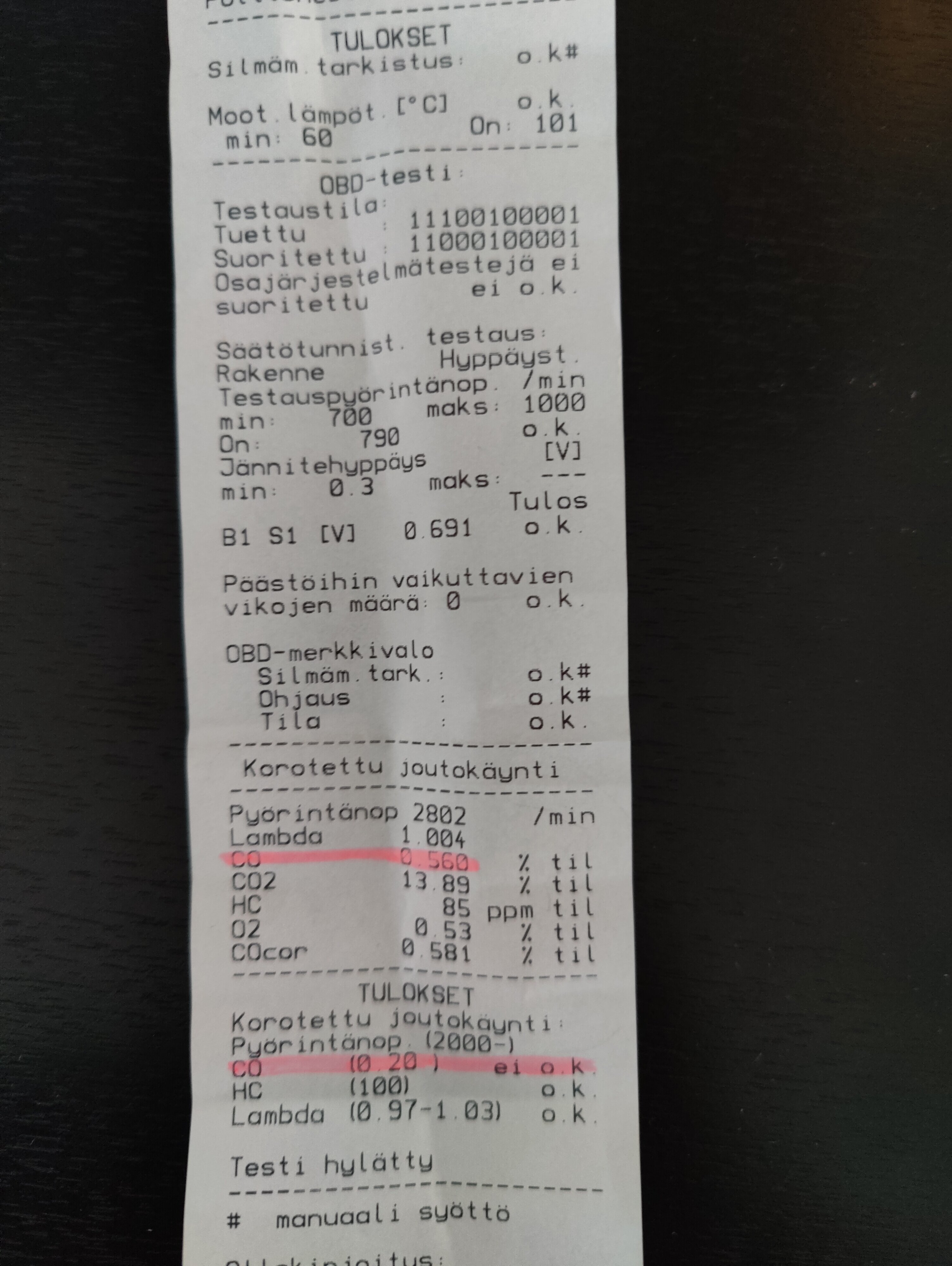

  8. Kävin tuoreen päästölapun hakemassa. Eipä ne siitä ollu muuttunut miksikään... Mitäpä arvelette oisko järkeä tai auttaisko jos hommasi vaikka 380cc suuttimet, ikäänkuin katsastussuuttimiksi? Vai meneeköhän jo niin laihalle, että käy miten sattuu/rikkoo jotain muuta?
  9. Muistin varaisia lukemia: Hc pyörii jossain 60 paikkeilla. Lambda aikalailla 1.1. O2 eli happi kierroksilla jonkun verran vaille 1. Antaako nämä mitään lisäarvoa diagnoosille?

  12. Eka katti on siinä heti pakosarjan jälkeen mallia race. Toinen katti siinä heti sen perässä ja se lisäämällä CO-arvo saatiin tippumaan 0,60 > 0,40 (olisko raja 0,20?). Muista arvoista ei nyt ole muistikuvaa kun auto pajalla ja ajokiellossa, mutta sen muistan että muut arvot (HC ja happi) on todella hyvät eli ei lähelläkään rajoja. Ilmanputsari on mallia vapaavirtaus ja on pesty. Täytyy kysellä lukemat nuihin happeen HC:hen huomenna kun ihmiset on taas töissä...
  13. Ja lisäyksenä vielä, että käy nätisti (viri koneeksi), kaikki muut päästö arvot on just eikä melkein eli vain tuo CO on viturallaan.
  14. Hip hei! Täältä foorumilta kuulemma löytyy maailman kovimmat mini tietäjät Mulla on rouvan kikottimessa seuraava ongelma: päästöjä ei saa arvoihin co:n osalta ja leimaa ei siis heru... Ja autoa on piristetty edellisen omistajan toimesta ihan kivasti(440cc suuttimet, putkisto, 17% hihnapyörä, softa(säädetty penkissä), ilmanputsari, jne.). Nyt on ainakin omasta tietopankista käytetty kaikki kikat joilla co-arvon saisi kuriin->lambada uusittu, kaksi race mallin cattia peräkkäin, etanolia bensan sekaan, putkessa ei ole vuotoja... Suuttimien vuodot ainoat joita ei ole tarkistettu. Ja ilman mitään muutoksia tullut leima aiemmin parina vuonna, paitsi nyt... Mistä vielä voisi kiikastaa tuon mahdollisen suutin vuodon lisäksi?
