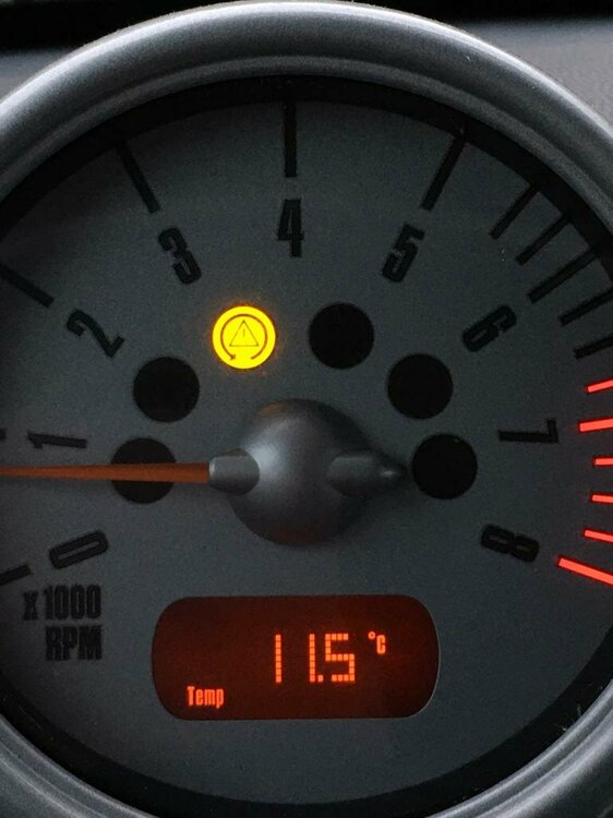

  7. Kardu
    Mittarivalo
    Niinhän siinä kävi että kyseinen merkkivalo sammui itsestään ,, Kyllä se kytkin oli ihan ok ..
  8. Kardu
    Mittarivalo
    Siis minkä ottanut pois päältä ? Ilmeisesti tuo vikavalo littyy jotenkin jarru hommiin ,,
  9. Kardu
    Mittarivalo
    Ei pala rengaspainevalo vaan ainostaan tuo valo,,Kyllä taustavalot toimivat ei vaan ole viiksi semmosessa asennossa että palaisivat ,,
  10. Kardu
    Mittarivalo
    Mistähän alkas tutkimaan ko kyseinen valo välähti ruutuun ?
