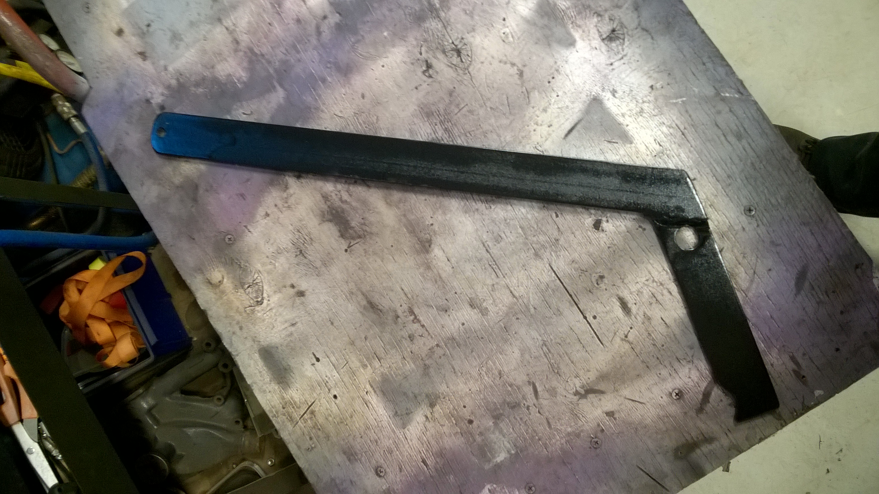

    Tein tällaisen työkalun ja hyvin toimi. Hihna tuli vaihdettua. Työkalun mitat pdf-tiedostoissa, jos joku muukin haluaa tehdä itse. Ohjurirullan laakeri kuulosti hieman kuivalta, joten täytyy vaihtaa se. Josko "soiminen" tai kiljunta loppuu siihen. Hihnatyökalu.PDF Lapa.PDF Varsi.PDF

    Jep! Jostain Jenkkisivulta löysin työkalun mitat, joten täytyy sellainen värkätä. Joku kirjoitti käyttävänsä 5mm tappeja ja rengasrautaa. Varmaan noinkin onnistuu, mutta oikealla työkalulla onnistuu varmasti parhaiten..
