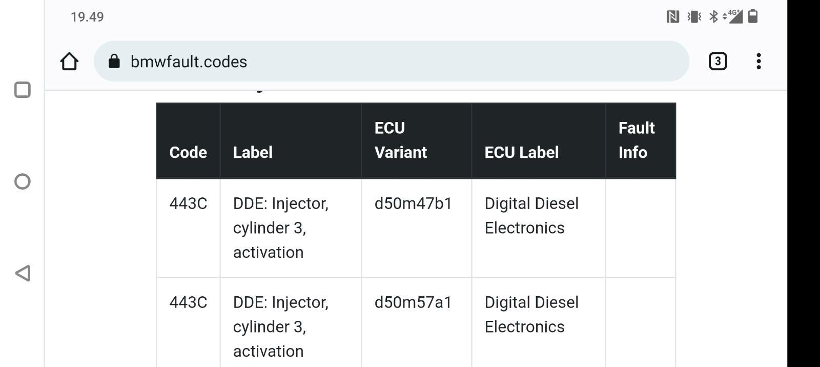

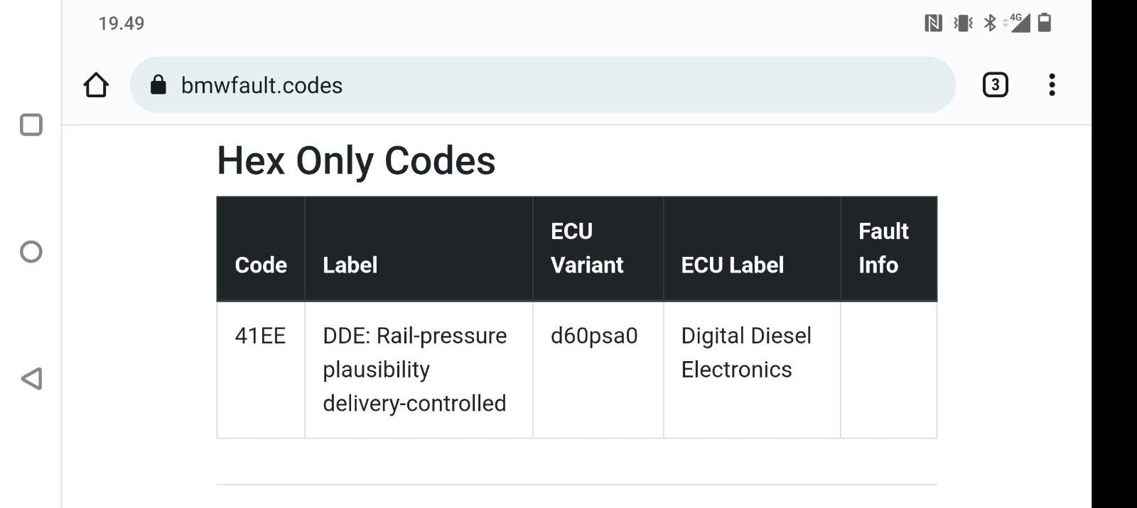

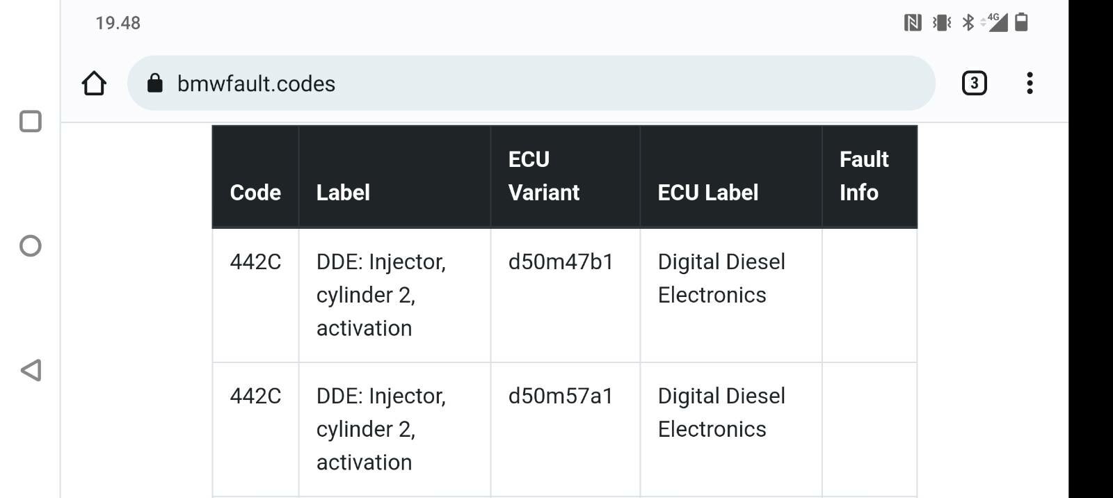

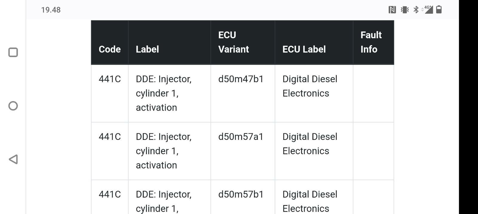

    Tämähän on tosi aktiivinen keskustelupalsta, tai oikeastaan katselupalsta... Koodit 1, 2 ja 3 suuttimelle sekä rail pressure ja yhdysputki tulivat siksi että alunperin koodin antava nelos suutin rupes kusemaan läpi ja siksi ei pystynyt luomaan lopuille suuttimille painetta. Eli nelos suuttimen vaihto, josta inpa ja delphi antanut enään koodia vei viat mennessään.

    Nämä koodit tuli impalla.

  4. Mikähän tähän r55 1.6d clubmaniin nyt tuli? Eka kävi kolmella, 4 pytty pimee. Ajoin kotio ja meinas jättää välille. Luin koodit ja antoi: Yhdysputken paineen todennäköisyys jakelun suhteen tarkastettu -jatkuva Sylinterin 2 ja 3 ruiskutussuutin -katkonainen Eli Suomeksi? Ei kai 3 suutinta voi mennä kerralla?
