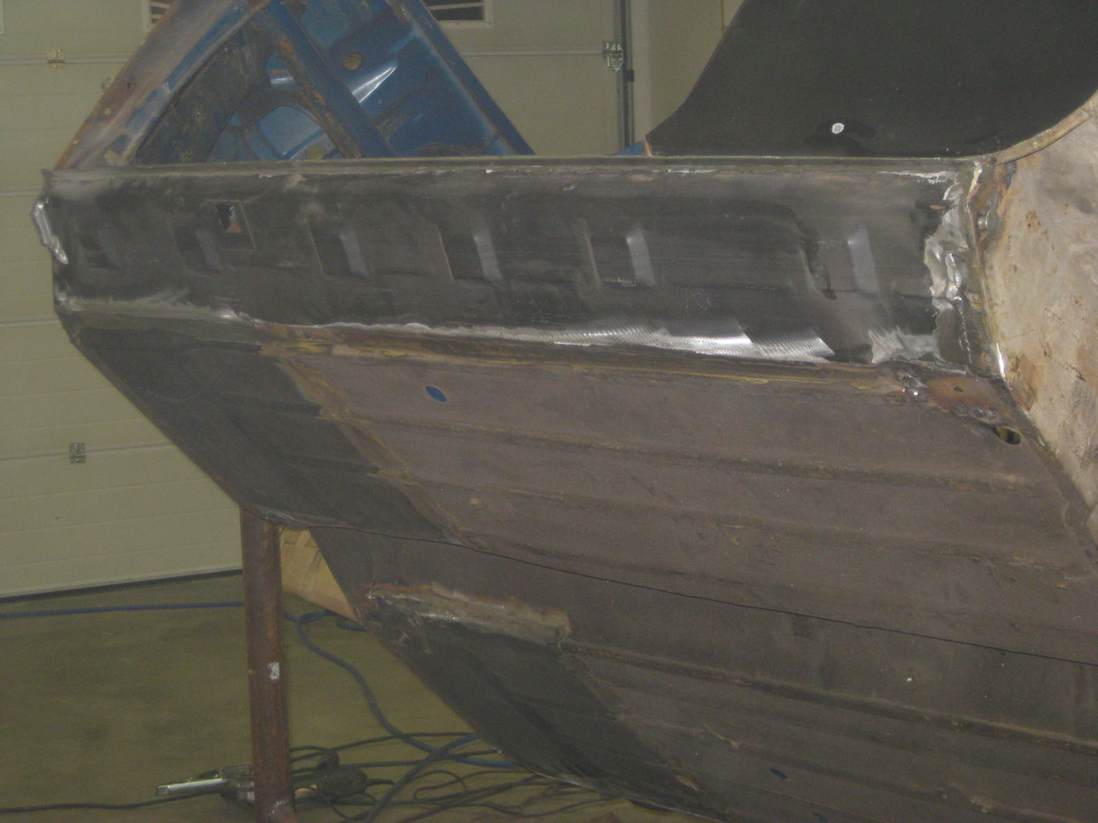

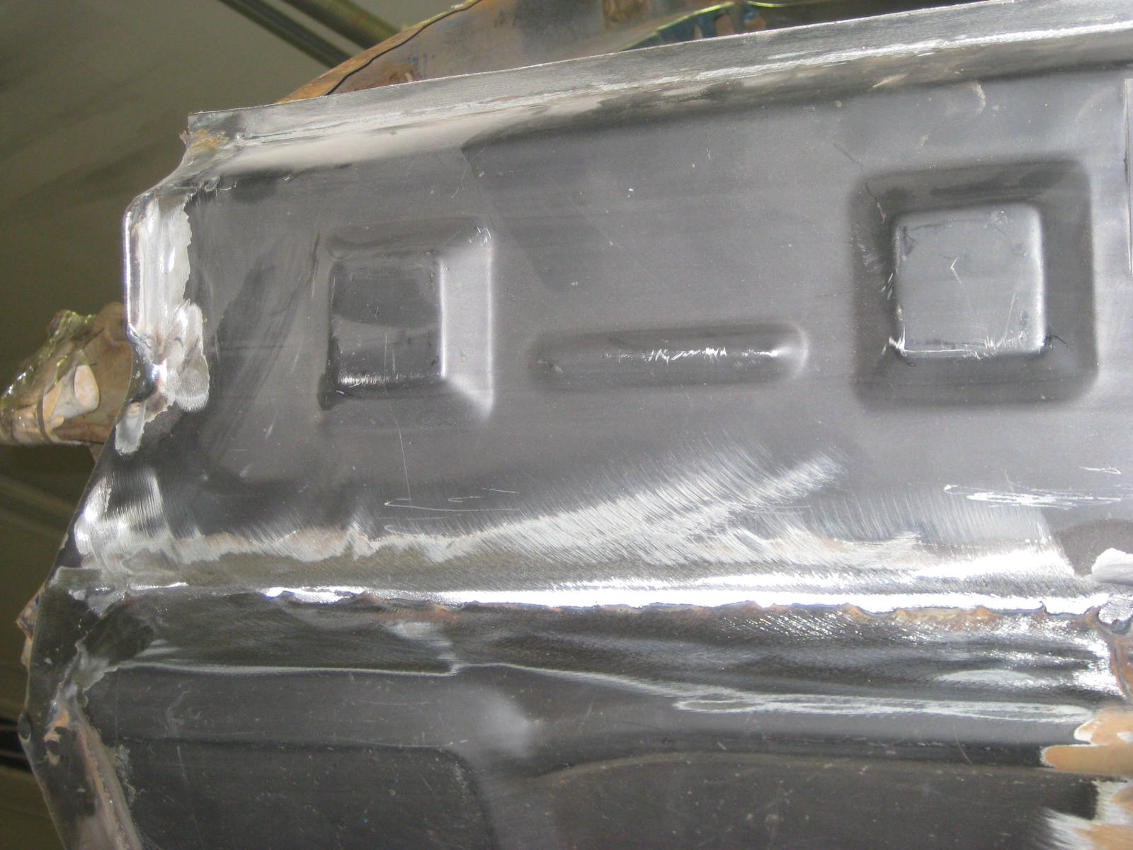

  3. Pitkä tauko taas takana, olevinaan ollut muita kiireitä. Projekti on nytkätänyt kuitenkin pikkusen eteenpäin. Molemmat takalokarit valmiit, eikä edes kovin pahasti takakyljet kupruilleet hitsattaessa...

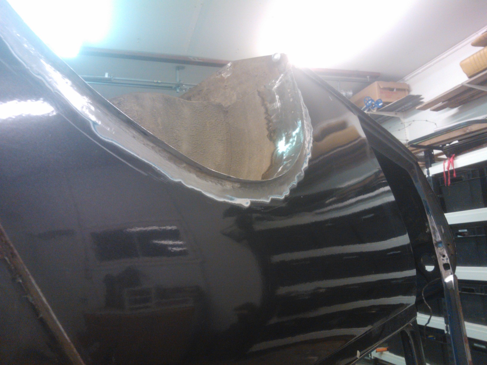

  7. Jees.. Pikku tauko taas ollu eikä ole kerenny värkkäillä projektia eteenpäin. Leikkelin tänään ne pyörän pesät kuitenkin isommaksi, vaikka alunperin oli ajatus jättää ne vakioksi... Käytin 200 litran öljypöntön kantta apuna ja sillä lähti ylälaidatsa noin 35 mm pois.

  15. helmat hitsattu molemmin puolin
