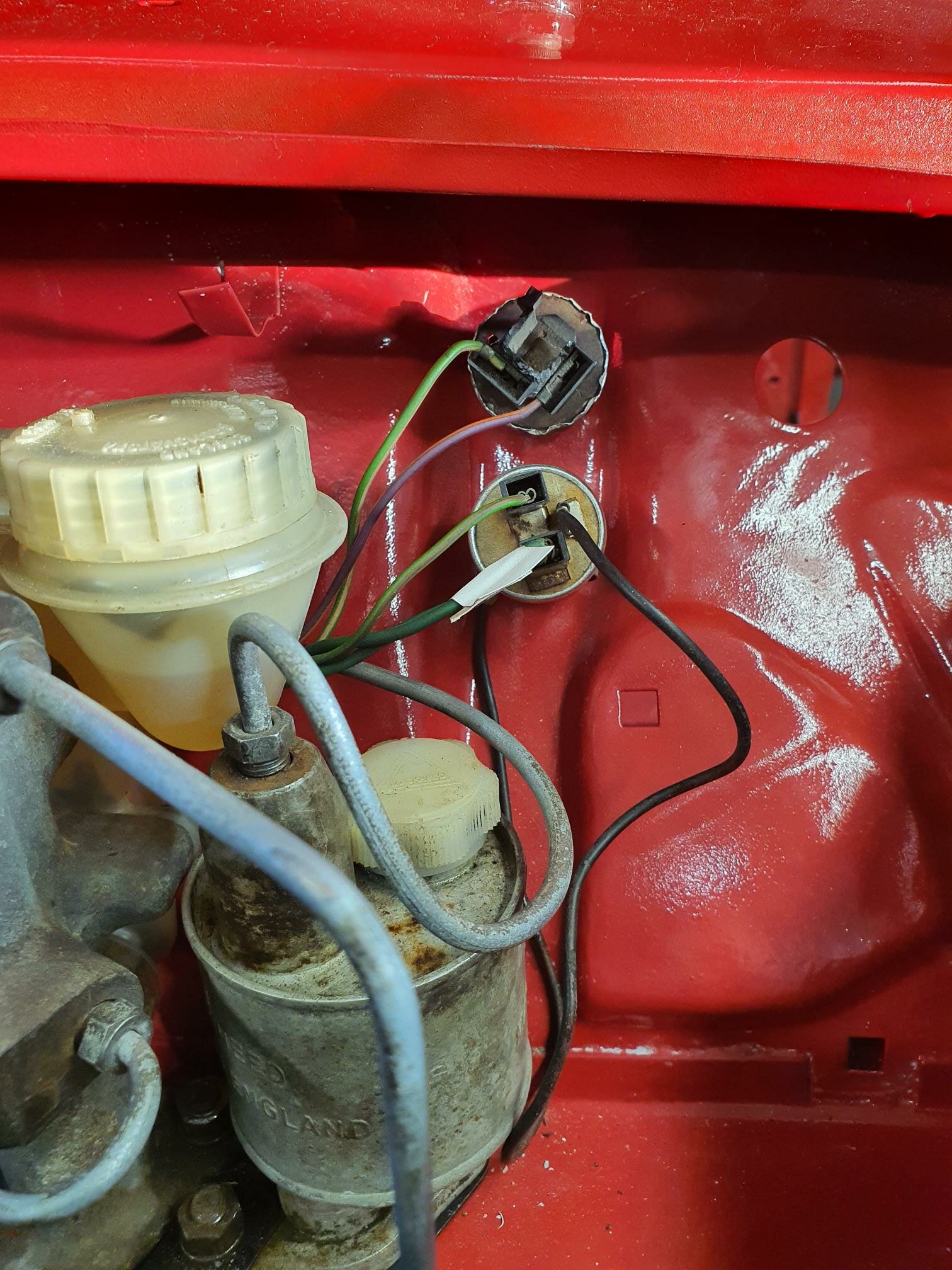

  11. Onko näin vaikka releen pohjassa ei ole flash mainintaa kuten ylemmässä releessä ?
  12. 78 Minissä on kaksi relettä tulipellissä joista alempi kolme napainen ohjaa vilkkuja. Sen alapuolella on toinen 2-napainen rele, mutta mitä se ohjaa ?. Mulla on sähkökaavio mutta se on ilmeisesti vanhemmasta ja ko. malliin en ole löytänyt täsmäävää. Jelppiä tarviis ja jos jollain olisi oikea kaaviokin niin olis kyllä hieno juttu. Toisessa kuvassa releen pohja mistä on kyse.
